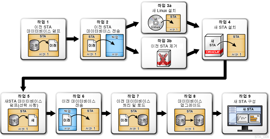

그림 8-1은 단일 서버 방식을 보여 줍니다. 작업 1~작업 9를 순번대로 수행합니다. 요약하면 다음과 같습니다.
  • 현재 데이터베이스를 덤프한 다음 안전하게 보관하기 위해 백업 서버로 전송합니다(작업 1 및 작업 2).
  • 현재 STA 버전에 따라 Linux 6.x를 설치하거나(작업 3a) STA 2.0.x를 제거합니다(작업 3b).
  • STA 2.1.0을 설치하고 예방 조치로 새 데이터베이스를 덤프합니다(작업 4 및 작업 5).
  • 이전 데이터베이스 덤프를 백업 서버에서 전송한 다음 이를 새 STA 버전으로 로드하고 업그레이드합니다(작업 6~작업 8).
  • 모니터되는 라이브러리로의 연결을 재설정하고 필요한 수동 구성 작업을 수행합니다(작업 9). STA 2.1.0을 설치하기 전에 이전 STA 버전을 제거해야 하기 때문에 일부 사용자 구성 데이터를 수동으로 다시 입력해야 합니다.
그림 8-1 단일 서버 업그레이드 작업 개요
그림 8-1 에 대한 설명이 이어집니다.
설명 그림 8-1 단일 서버 업그레이드 작업 개요

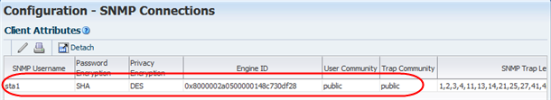

  2. Setup & Administration 탭에서 SNMP Connections를 선택합니다.
    Client Attributes 테이블에 STA SNMP 클라이언트에 대한 구성 설정이 표시됩니다.
    snmp_clientupgrade.png에 대한 설명이 이어집니다.
  3. 다음 열의 값을 기록합니다.

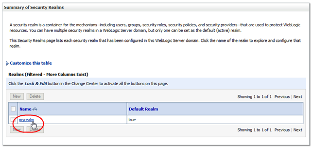

  3. Domain Structure 탐색 트리에서 Security Realms를 누릅니다.
    wl_secrealm.png에 대한 설명이 이어집니다.
    Summary of Security Realms 화면이 표시됩니다.
  4. Name 열에서 myrealm 활성 링크를 선택합니다(확인란 선택 안함).
    wl_myrealm.png에 대한 설명이 이어집니다.

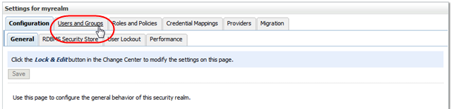

  5. Users and Groups 탭을 선택합니다.
    wl_checkusers.png에 대한 설명이 이어집니다.

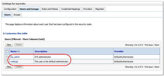

    Users 테이블에 사용 가능한 사용자 이름이 나열됩니다.
    wl_userstable.png에 대한 설명이 이어집니다.
  6. 보관할 사용자 이름을 기록합니다.

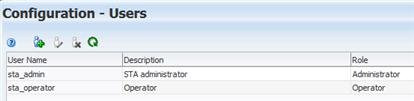

STA 사용자 이름 기록—STA 2.0.x에서 업그레이드하는 경우만 해당
STA 2.0.x에서 업그레이드하는 경우 이 절차를 사용하여 STA에 로그인하는 데 사용되는 사용자 이름을 표시 및 기록합니다. 업그레이드 후 이 정보를 다시 입력합니다. 암호는 검색할 수 없습니다.
주:
STA 1.0.x의 경우 사용자 이름은 WebLogic 관리 콘솔을 통해 만들어지고 유지 관리됩니다. 자세한 내용은 WebLogic 사용자 이름 기록—STA 1.0.x에서 업그레이드하는 경우만 해당을 참조하십시오.
  1. STA 관리자의 사용자 이름을 사용하여 STA에 로그인합니다.
  2. Setup & Administration 탭에서 Users를 선택합니다.
    Configuration – Users 화면에 모든 STA 사용자 이름 및 해당 역할이 표시됩니다.
    upgrade_users.png에 대한 설명이 이어집니다.
  3. 보존할 사용자 이름 및 역할을 기록합니다.

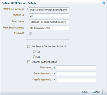

  2. Setup & Administration 탭에서 Email을 선택합니다.
  3. SMTP Server Settings 테이블에서 StorageTek Tape Analytics Alerts 레코드를 선택한 다음 Edit Selected SMTP Server 아이콘을 누릅니다.
    Define SMTP Server Details 대화 상자가 나타납니다.
    email_smtpserverd.png에 대한 설명이 이어집니다.
  4. 다음 필드의 값을 기록합니다.
    • Use Secure Connection Protocol
    • Username

단일 서버 업그레이드 방식을 사용하는 경우 작업을 순번대로 수행합니다. 자세한 내용은 그림 8-1 단일 서버 업그레이드 작업 개요를 참조하십시오.
두 대의 서버 업그레이드 방식을 사용하는 경우 작업을 순번대로 수행하지 않으며 작업 6은 생략됩니다. 작업 순서는 그림 8-2 두 대의 서버 업그레이드 작업 개요를 참조하십시오.
작업 1: 이전 STA 데이터베이스 덤프

모든 업그레이드에 대해 이 단계를 수행합니다. 이 단계는 STA에서 수행됩니다.
  1. STA 관리자인 사용자로 STA에 로그인합니다.
  2. 업그레이드 전에 기록한 값을 사용하여 STA SNMP 클라이언트에 대한 구성 설정을 다시 입력합니다. 현재 STA 사용자 및 구성 설정 기록(선택 사항)을 참조하십시오. 이 값은 모니터되는 라이브러리에 구성된 값과 일치해야 합니다. 자세한 내용은 STA에 대한 SNMP 클라이언트 설정 구성을 참조하십시오.
  3. STA와 라이브러리 사이의 SNMP 통신을 복원하려면 모니터되는 각 라이브러리에 대한 연결을 테스트합니다. 자세한 내용은 라이브러리 SNMP 연결 테스트를 참조하십시오.
    주:
    이 단계가 성공적으로 완료되면 STA가 모니터되는 각 라이브러리에서 데이터를 받아 처리하기 시작합니다.
    STA가 중지되었거나 라이브러리 연결이 복원되었을 때 처리 중인 교환으로 인해 Exchanges Overview 화면에 완료되지 않은 교환이 표시될 수 있습니다. 완료되지 않은 교환에 대한 자세한 내용은 STA 사용 설명서를 참조하십시오.
  4. 각 라이브러리에서 최신 SNMP 라이브러리 구성 데이터를 가져옵니다. 자세한 내용은 수동 데이터 수집 수행을 참조하십시오.
STA 서비스 및 사용자 정보 구성
모든 업그레이드에 대해 이 단계를 수행합니다. 이 단계는 STA 서버에서 수행됩니다.
이전 STA 버전의 설정을 보존하려면 업그레이드 전에 기록한 값을 사용합니다. 현재 STA 사용자 및 구성 설정 기록(선택 사항)을 참조하십시오.
주:
업그레이드가 끝나면 STA가 모든 논리적 그룹을 소유합니다. 논리적 그룹 소유권은 STA 기능에 중요하지 않으며 Operator 또는 Administrator 권한이 있는 모든 STA 사용자는 논리적 그룹을 수정할 수 있습니다.
  1. STA 백업 서비스 및 STA 리소스 모니터 서비스 유틸리티를 구성합니다. 자세한 내용은 제 7 장 STA 서비스 구성을 참조하십시오.
  2. STA 사용자 이름 및 암호를 만듭니다. 자세한 내용은 STA 사용 설명서를 참조하십시오. 다음을 수행할 수도 있습니다.
    • 사용자에게 STA 2.1.0의 새 암호 요구 사항을 알립니다.
    • 해당하는 경우 사용자에게 사용자 정의 사용자 환경 설정을 다시 입력하도록 지시합니다.
  3. STA 전자 메일 서버에 인증이 필요한 경우 전자 메일 계정 사용자 이름 및 암호를 입력해야 합니다. 자세한 내용 STA 사용 설명서을 참조하십시오.

실패한 데이터베이스 업그레이드 복구(선택 사항)
주의:
이 절차는 반드시 Oracle 지원 담당자의 지시에 따라서 수행하십시오.
이 절차는 작업 8: 이전 데이터베이스 업그레이드의 데이터베이스 업그레이드가 성공적으로 완료되지 않고 업그레이드를 반복하려는 시도도 실패한 경우에만 수행합니다.
  1. 작업 7: 이전 STA 데이터베이스 처리 및 로드, 6단계에서 작업 8: 이전 데이터베이스 업그레이드까지 반복합니다.
    업그레이드가 다시 실패할 경우 데이터베이스가 알 수 없는 상태가 되며 손상되었을 가능성이 있으므로 데이터베이스를 새로 설치된 원래 상태로 복원해야 합니다. 다음 단계를 진행합니다.
  2. 손상된 업그레이드된 데이터베이스를 삭제합니다.
    # mysql -uroot -p -e "drop database stadb;"
  3. STA 데이터베이스 백업 위치로 변경하고 작업 5: 새 STA 데이터베이스 덤프(선택 사항)에서 만든 새 설치 데이터베이스 덤프 파일을 로드합니다.
    예를 들면 다음과 같습니다.
    # cd /dbbackup
    # mysql -uroot -p -e < /home/oracle/STA_FRESH_INSTALL_BACKUP.sql
  4. 작업 8: 이전 데이터베이스 업그레이드를 수행합니다.
  5. STA를 새 설치로 구성합니다. 자세한 내용은 다음 절을 참조하십시오.
