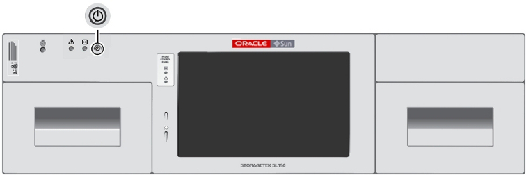

Para encender la biblioteca, pulse el interruptor de energía ubicado en el cuadrante izquierdo superior del panel frontal del módulo básico.

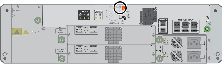

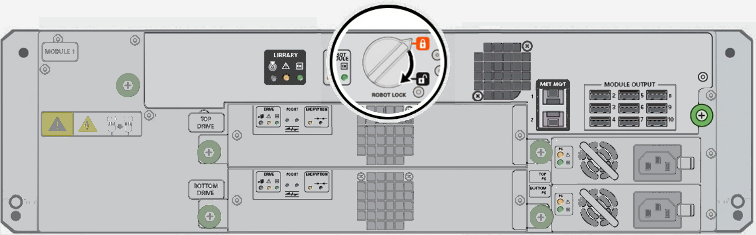

Actualmente hay dos estilos de bloqueo del robot en uso en el campo. Esta sección se aplica al estilo más reciente, que utiliza una perilla giratoria para asegurar el robot. Si tiene el estilo anterior de tornillos ajustables, consulte el Apéndice C, Bloqueos del robot de tipo de tornillos ajustables.
Ubique el mecanismo de bloqueo del robot en la parte posterior del módulo básico. El mecanismo de bloqueo es una perilla giratoria plástica en la parte central del contenedor.
Gire la perilla en dirección contraria a las agujas del reloj hasta que se acople en su sitio con un chasquido.
Cuando el robot está bloqueado, la punta de la perilla apunta más allá del ícono de candado cerrado:

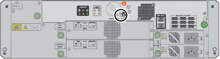

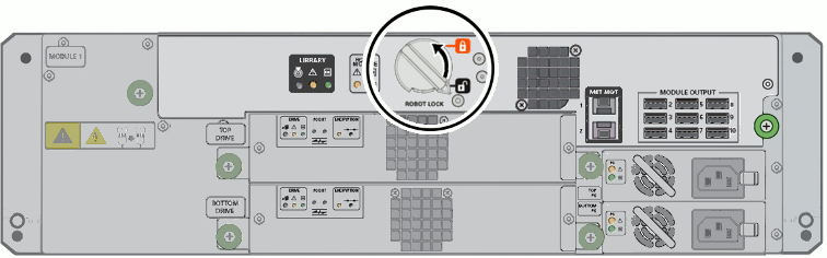

Tenga en cuenta que actualmente hay dos estilos de bloqueo del robot en uso en el campo. Esta sección se aplica al estilo más reciente, que utiliza una perilla giratoria para asegurar el robot. Si tiene el estilo anterior de tornillos ajustables, consulte el Apéndice C, Bloqueos del robot de tipo de tornillos ajustables. De lo contrario, siga estos pasos:
Gire la perilla en dirección de las agujas del reloj hasta que se acople en su sitio con un chasquido.
Cuando el robot está desbloqueado, la punta de la perilla apunta más allá del ícono de candado abierto de color negro:
Si tiene acceso físico a la biblioteca, pulse el interruptor de energía ubicado en el cuadrante izquierdo superior del panel frontal del módulo básico.

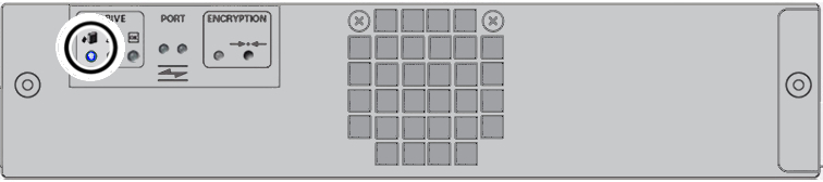

En la esquina superior izquierda de la unidad, se enciende un LED azul para indicar que la unidad se puede extraer de forma segura.
