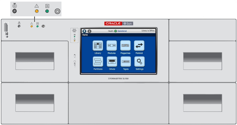

Au-dessus des magasins, le module de base, plus grand, héberge le contrôleur de la bibliothèque, l'unité robotique et la fente (port d'accès aux cartouches). Les contrôles d'opérateur local se trouvent sur le panneau avant. Au milieu se trouve un grand panneau opérateur tactile, sur la gauche duquel se trouvent les LED d'état correspondantes.
Le bouton d'alimentation, les LED d'état de la bibliothèque et la LED de repérage de la bibliothèque se trouvent en haut à gauche du panneau opérateur.

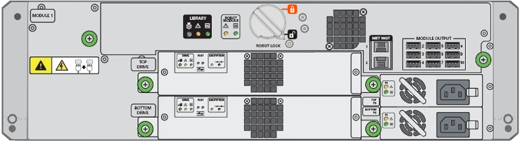

L'arrière du module de base contient les câbles et permet d'accéder aux lecteurs et aux alimentations électriques pour les opérations de maintenance.
La partie supérieure droite du panneau arrière (lorsque vous faites face à l'arrière du module de base) contient deux ports, le port Ethernet et le port NET MGT, ainsi que neuf ports MODULE OUTPUT destinés aux câbles d'interconnexion des modules.
Le port NET MGT supérieur, 0 ( Port 1 dans l'interface utilisateur via navigateur) prend en charge les connexions de l'interface utilisateur via navigateur par le biais du réseau LAN. Il est entièrement configurable. Le port NET MGT inférieur, 1 ( Port 2 dans l'interface utilisateur via navigateur) est un port de service sur un réseau privé local à la bibliothèque. Le port de service peut être activé ou désactivé mais il ne peut pas être reconfiguré.
Une ou deux alimentations remplaçables à chaud se trouvent sous les ports de câblage dans le coin inférieur droit du panneau arrière. Un ou deux lecteurs LTO mi-hauteur sont installés à gauche des alimentations sur la ligne centrale du châssis. Les lecteurs et les alimentations possèdent leurs propres LED d'état. Les LED d'état pour la bibliothèque et les unités robotiques apparaissent en haut et au centre.

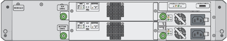

L'arrière du module d'extension permet l'accès pour maintenance au contrôleur du module situé en haut à droite, aux lecteurs situés au milieu et aux alimentations situées en bas à droite. Le contrôleur du module porte le port MODULE INPUT pour le câble d'interconnexion des modules et les LED d'état du module.
Les unités remplaçables par l'utilisateur sont fixées à l'arrière du module de base et des modules d'extension à l'aide d'attaches pouvant être facilement retirées. Le contrôleur de robot/bibliothèque, les lecteurs de bande et les alimentations sont fixés à l'aide de vis imperdables vertes qui peuvent être desserrées à l'aide d'un tournevis et resserrées à la main. Le contrôleur du module d'extension est fixé au moyen d'une bascule et d'un levier pouvant être ouverts sans outil.

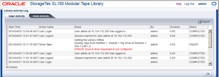

Cliquez sur le bouton Activity à droite de la barre des activités de la bibliothèque pour afficher les opérations récentes de l'utilisateur et de l'hôte. Le tableau affiche les informations telles que l'heure de début (Start Time), le nom de l'action (Action Name), des informations détaillées (Detail information), l'hôte ou l'utilisateur qui a lancé l'opération (Host ou User), la durée de celle-ci (Duration) et le statut actuel (Status), par exemple RUNNING, FAILED ou COMPLETED :

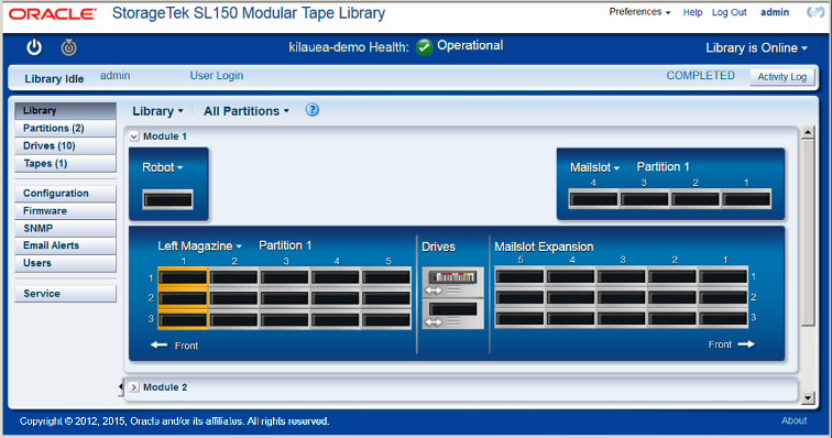

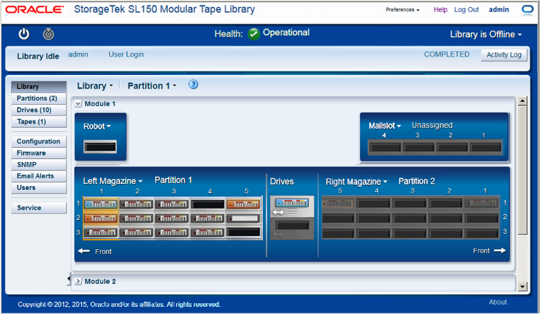

L'écran Library vous permet de surveiller le statut des composants et les opérations de la bibliothèque via une représentation graphique de la bibliothèque comprenant les modules, les lecteurs, les emplacements de stockage, le robot, la fente et les cartouches de bande. Si nécessaire, les utilisateurs autorisés peuvent déplacer et éjecter les cartouches de bande et également nettoyer les lecteurs indépendamment du logiciel de gestion de la bibliothèque ou du stockage. Dans les bibliothèques partitionnées, vous pouvez limiter les affichages et les actions par partition à l'aide du contrôle Partition situé en haut de l'écran Library. Les ressources qui ne sont pas affectées à la partition sélectionnée (lecteurs, emplacements de stockage, cartouches de bande, fente) sont alors inaccessibles à partir de l'interface et sont affichées en grisé.
L'écran Partitions à onglets résume les ressources affectées à chaque partition configurée, ainsi que les ressources qui ne sont pas affectées. Dans chaque onglet, les tableaux Drives et Tapes répertorient en détails les propriétés des lecteurs et des bandes.

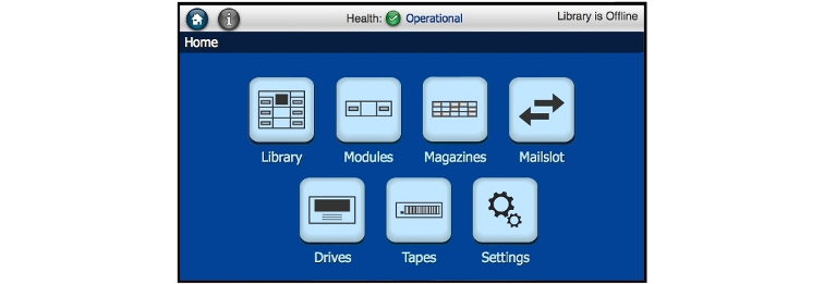

L'écran Home est votre point de départ pour l'exploration du panneau opérateur. Un menu composé de deux lignes de boutons vous permet d'accéder aux informations relatives aux composants principaux de la bibliothèque. Appuyez sur les boutons de la première ligne pour obtenir des informations sur la bibliothèque en général, les modules, les magasins ou la fente. Appuyez sur les boutons de la ligne inférieure pour obtenir des informations sur les paramètres de configuration de la bibliothèque, des lecteurs ou des bandes.

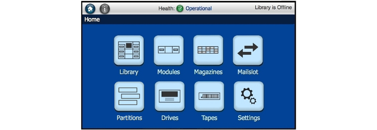

Si la bibliothèque est partitionnée, le menu contient un bouton supplémentaire pour l'affichage de la configuration des partitions de la bibliothèque :
