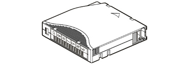

Les bibliothèques SL150 identifient chaque volume de stockage à l'aide d'étiquettes à code-barres en code 39 ANSI standard, fixées à l'avant des cartouches de bande. L'étiquette comporte un identificateur alphanumérique lisible par l'utilisateur et un code-barres correspondant lisible par la machine. Si la bibliothèque détecte une cartouche physique dépourvue d'étiquette, ou une cartouche pourvue d'une étiquette endommagée ou au format incompatible, la bibliothèque affecte la valeur d'étiquette [UNREADABLE] à la cartouche.
Les cartouches de données LTO standard sont étiquetées avec un ID unique de volume composé de six caractères et affecté par l'utilisateur suivi d'un champ d'ID de média. Pour les cartouches de données LTO-7, l'ID de média est soit L7
(cartouches de lecture/écriture et de cartouches de diagnostic), soit LX
pour cartouches WORM. Les médias LTO-6 correspondants sont identifiés par L6
et LW
, et LTO-5 par L5
et LV
. (Si vous devez configurer la bibliothèque pour un schéma d'étiquetage non standard, reportez-vous à la Gestion des formats d'étiquette non standard.)
Les étiquettes de cartouches LTO de nettoyage et celles de cartouches LTO de diagnostic incluent un préfixe composé de 3 caractères — respectivement CLN
et DG
(le préfixe des cartouches de diagnostic se termine par un espace)— suivi d'un numéro de séquence et d'un descripteur de média. Les cartouches de diagnostic et les médias de nettoyage spécifiques aux lecteurs utilisent les mêmes descripteurs de média que les cartouches de données correspondantes. Une cartouche de diagnostic de 7e génération porte par exemple une étiquette de la forme DG
xxx
L7
Les cartouches de nettoyage universelles appropriées pour toutes les générations LTO sont identifiées par le préfixe CLNU
, un numéro de séquence et le descripteur de média CU
: CLNU
xx
CU
. Notez qu'Oracle recommande l'utilisation d'un descripteur de média CU
générique plutôt que d'autres variations de descripteurs spécifiques aux fournisseurs.
Pour chaque cartouche nécessitant une étiquette, procédez comme suit :
Vérifiez que la cartouche est à température ambiante depuis 24 heures au minimum.
Ne déballez les nouvelles cartouches qu'une fois que vous êtes prêt à les étiqueter. Retirez l'emballage à l'aide de la ficelle ou de l'onglet d'ouverture prévu à cet effet. N'utilisez pas d'ouvre-lettres, de couteau, de cutter, de ciseaux ou d'autre outil coupant.
Nettoyez la surface sur laquelle vous allez placer l'étiquette en utilisant la plus petite quantité possible de solution nettoyante à base d'alcool isopropylique. N'utilisez jamais d'autres solvants !
Identifiez le type d'étiquette correct (données, nettoyage ou diagnostic).
Détachez l'étiquette de son support.
Tenez la cartouche de manière à ce que le commutateur de protection en écriture soit orienté vers vous.
Placez l'étiquette de la cartouche de façon à ce que les caractères du code-barres apparaissent en bas (vers le côté moyeu de la cartouche) et les caractères alphanumériques en haut.
Alignez soigneusement l'étiquette dans l'emplacement prévu sur la cartouche, puis appuyez sur l'étiquette pour la fixer. L'étiquette ne doit pas déborder de l'emplacement prévu !
Inspectez les cartouches de bande maintenant.
Les cartouches cassées ou mal étiquetées peuvent endommager la bibliothèque ou les lecteurs. Avant de charger un média dans une bibliothèque, pensez donc à examiner chaque cartouche afin de vérifier qu'elle ne comporte aucun défaut.
Assurez-vous que la cartouche est à température de fonctionnement et qu'aucune condensation ne s'est formée dessus. Si vous pensez que la cartouche a été stockée dans un environnement dont la température est inférieure à la température de fonctionnement, arrêtez la procédure. Avant de recommencer la procédure, laissez la cartouche dans son environnement de fonctionnement pendant 24 heures afin que la température et l'humidité reviennent à un niveau normal.
Assurez-vous que la cartouche est correctement étiquetée. Assurez-vous que les étiquettes de cartouches sont correctement fixées et positionnées dans la zone d'étiquetage prévue à cet effet. Avant de poursuivre, recommencez l'étiquetage des cartouches qui n'ont pas été étiquetées correctement.
Pour plus d'informations, reportez-vous à Etiquetage des cartouches.
Tenez la cartouche en orientant le moyeu de la cartouche vers le bas, de manière à ce que le commutateur de protection en écriture et l'étiquette soient en face de vous et que la bascule principale se trouve à l'arrière de la cartouche sur la droite.
Assurez-vous que la cartouche est de type LTO Ultrium de 7e, 6e, 5e génération ou qu'il s'agit d'une cartouche de nettoyage universelle. Le type de média est affiché dans la dernière zone de l'étiquette, à côté de l'onglet de protection en écriture situé à sa gauche : L7
ou LX
désigne un média de 7e génération, L6
ou LW
désigne un média de 6e génération, L5
ou LV
désigne un média de 5e génération et CU
correspond à nettoyage universel.
Vérifiez que le boîtier n'est pas fissuré, fendu ou qu'il n'a pas subi d'autres dommages visibles. Si vous constatez un problème, n'utilisez pas la cartouche !
Sur le côté droit de la cartouche (près de l'arrière), vérifiez que la porte principale à ressort s'ouvre correctement et qu'elle se referme aussitôt lorsque vous la relâchez. Si la porte est endommagée ou qu'elle ne s'ouvre ou ne se ferme pas correctement, n'utilisez pas la cartouche !
Ouvrez la porte principale et assurez-vous que la broche principale est droite, non endommagée et correctement positionnée dans les butées du boîtier. Si la broche principale est endommagée ou décalée, n'utilisez pas la cartouche !
Assurez-vous que le commutateur de protection en écriture peut glisser d'un côté à l'autre et qu'il s'enclenche avec un déclic audible. Si le commutateur de protection en écriture est endommagé ou ne se verrouille pas correctement, n'utilisez pas la cartouche !
Retournez la cartouche et observez les dents en plastique et les onglets qui entourent le moyeu métallique. Si vous observez que certains éléments sont cassés ou usés, n'utilisez pas la cartouche !

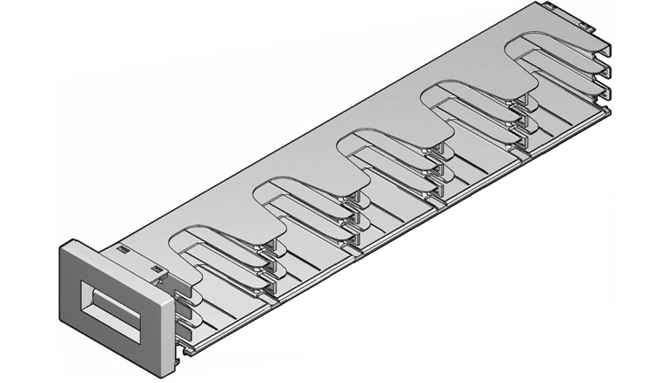

Pour retirer un magasin de la bibliothèque, saisissez la poignée avant avec une main et faites glisser le magasin doucement hors du boîtier tout en supportant son poids avec l'autre main. Si le magasin contient déjà des bandes, tenez-le de manière à ce que les cartouches de bande ne tombent pas de leurs emplacements.
Chargez les cartouches dans les magasins maintenant.
Placez chaque magasin en position verticale sur une surface plane et propre suffisamment grande pour vous permettre de travailler et où les cartouches ne sont pas soumises à des champs magnétiques.
Tirez sur chacune des cartouches que vous souhaitez retirer de son emplacement dans le magasin. Rangez la cartouche dans un conteneur de stockage approprié.
Sélectionnez les cartouches que vous allez charger dans le magasin. Placez-les sur votre surface de travaille.
Examinez-attentivement chacune des cartouches pour vous assurer qu'elles ne comportent aucun défaut, qu'elles sont à la bonne température et qu'aucune étiquette ne manque ou n'est mal placée, comme décrit dans Examen des cartouches.
Insérez chaque cartouche dans un emplacement de magasin de façon à ce que le moyeu des cartouches soit orienté vers le bas et que l'étiquette et le commutateur de protection en écriture soient visibles sur le côté ouvert du magasin. Poussez les cartouches dans leur emplacement jusqu'à ce que le ressort de rétention en plastique s'enclenche.
Lorsque vous êtes prêt, réinstallez les magasins.
Saisissez d'une main la poignée située sur l'avant du magasin et soutenez le poids du magasin de l'autre main. Tenez le magasin de manière à ce que les bandes ne tombent pas de leurs emplacements.
Alignez soigneusement le magasin avec la baie de magasin correcte du module de bibliothèque adéquat. Les magasins sont conçus pour un côté donné, donc un magasin de droite peut uniquement être inséré dans une baie de droite et un magasin de gauche peut uniquement être inséré dans une baie de gauche.
Poussez doucement le magasin dans la baie jusqu'à ce qu'il s'enclenche avec un déclic audible. La bibliothèque n'utilisera pas le magasin tant qu'il ne sera pas correctement enclenché.

Ouvrez la fente et placez les bandes requises dans les cellules de la fente.

Ouvrez la fente et retirez les bandes requises des cellules de la fente.

Accédez à la bibliothèque.
Si vous avez configuré le magasin situé à droite du module de base en tant qu'extension de fente, saisissez la poignée avant avec une main et faites glisser le magasin doucement hors du boîtier tout en supportant son poids avec l'autre main. Tenez-le de manière à ce que les cartouches de bande ne tombent pas de leurs emplacements.
Sortez la fente standard de sa baie dans le coin supérieur droit de la partie avant du module de base.
Ajoutez ou retirez des cartouches en suivant les instructions de Manipulation des cartouches.
Si vous êtes en train de charger des bandes dans la bibliothèque ou dans l'une de ses partitions, reportez-vous dès à présent à Importation de cartouches de bande.
Si vous êtes en train de retirer des bandes de la bibliothèque ou de l'une de ses partitions, reportez-vous dès à présent à Exportation de cartouches de bande.
Sinon, fermez la fente.

Sortez la fente de sa baie dans le coin supérieur droit de la partie avant du module de base.
Si vous avez configuré le magasin situé à droite du module de base en tant qu'extension de fente, saisissez la poignée située à l'avant du magasin avec une main tout en supportant son poids avec l'autre main. Alignez soigneusement le magasin avec la baie adéquate de magasin du module de base, puis poussez-le doucement dans la baie jusqu'à ce qu'un clic se fasse clairement entendre.
Poussez la fente standard dans la baie de la fente d'un seul mouvement régulier afin qu'elle s'enclenche.
Si vous n'insérez pas la fente en douceur, il est possible que vous n'arriviez pas à enclencher la bascule et que vous déclenchiez ainsi plusieurs audits inutiles de la fente. Notez que la bibliothèque n'a pas accès aux positions de fente tant que la fente ne s'est pas enclenchée correctement.
Si vous êtes en train de charger des bandes dans la bibliothèque ou dans l'une de ses partitions, passez à Importation de cartouches de bande.
Sinon,désaffectez la fente une celle-ci fermée.
