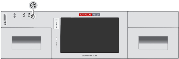

Pour mettre la bibliothèque sous tension, appuyez sur l'interrupteur d'alimentation situé dans le quart supérieur gauche du panneau avant du module de base.

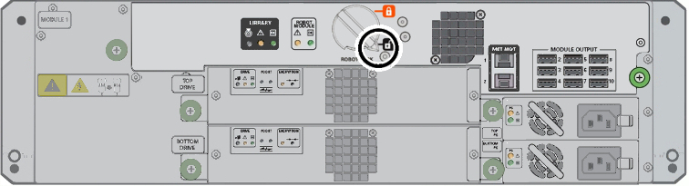

Deux types de verrous de robot sont actuellement utilisés sur site. Cette section présente le modèle le plus récent, où l'on fait pivoter un bouton pour verrouiller le robot. Si vous avez le modèle plus ancien, doté d'une vis moletée, consultez l'Annexe C, Fixation du robot par vis moletée.

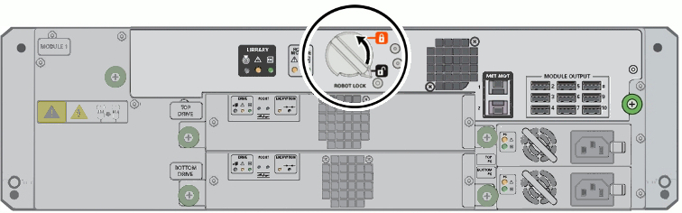

Repérez le verrou du robot, sur le panneau arrière du module de base. Le verrou est un bouton pivotant en plastique situé au centre, en haut du boîtier.
Faites pivoter le bouton dans le sens contraire des aiguilles d'une montre jusqu'à ce qu'il s'enclenche de manière audible.
Le robot est verrouillé lorsque le pointeur du bouton est dirigé vers l'icône rouge de cadenas fermé :
Revenez au point de départ de la procédure Mise hors tension de la bibliothèque.

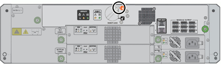

Une fois que vous avez terminé les étapes de maintenance qui nécessitent le verrouillage du robot, pensez à le déverrouiller avant de reprendre les opérations normales.
Deux types de verrous de robot sont actuellement utilisés sur site. Cette section présente le modèle le plus récent, où l'on fait pivoter un bouton pour verrouiller le robot. Si vous avez le modèle plus ancien, doté d'une vis moletée, consultez l'Annexe C, Fixation du robot par vis moletée. Sinon, la procédure est la suivante.
Faites pivoter le bouton dans le sens des aiguilles d'une montre jusqu'à ce qu'il s'enclenche de manière audible.
Le robot est déverrouillé lorsque le pointeur du bouton est dirigé vers l'icône noire de cadenas ouvert :
Si vous disposez d'un accès physique à la bibliothèque, appuyez sur l'interrupteur d'alimentation situé dans le quart supérieur gauche du panneau avant du module de base.

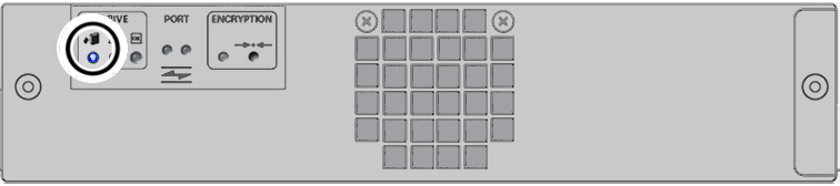

En haut à gauche du lecteur, une DEL bleue s'allume pour indiquer que le lecteur peut être retiré en toute sécurité.
