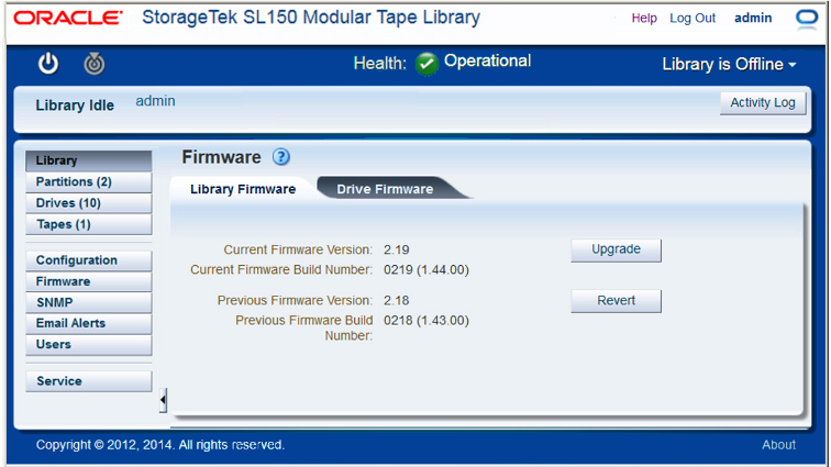

Il est recommandé de vérifier et, si nécessaire, de mettre à jour le microprogramme du système SL150 lorsque vous installez la bibliothèque pour la première fois. Par la suite, il est recommandé de vérifier régulièrement le microprogramme.
L'écran Firmware de l'interface utilisateur affiche les informations de version des microprogrammes de la bibliothèque et des lecteurs ainsi que des contrôles permettant de changer la version des microprogrammes installés.
La section Library Firmware affiche la version actuelle du microprogramme (Current Firmware Version), le numéro de la build actuelle du microprogramme (Current Firmware Build Number), ainsi que la version précédente du microprogramme (Previous Firmware Version) et le numéro de build précédente du microprogramme (Previous Firmware Build Number). Les boutons Upgrade et Revert lancent des assistants permettant respectivement d'installer de nouvelles versions des microprogrammes ou de revenir à une version antérieure.
La section Drive Firmware énumère les lecteurs installés dans un tableau, avec un lecteur par ligne. Chaque ligne indique l'emplacement du lecteur (Drive location) (par numéro de module et baie de lecteurs, position supérieure ou inférieure), la version du microprogramme (Firmware Version), le numéro de série (Serial Number), le nom de noeud mondial (WWNN, World-Wide Node Name) et si le lecteur constitue une passerelle qui fournit un chemin de contrôle à la bibliothèque ou une partition. Un bouton Upgrade Drive Firmware lance l'assistant d'installation du nouveau microprogramme du lecteur.
Consultez les sections ci-dessous pour obtenir des instructions spécifiques :
Identification du microprogramme de bibliothèque actuellement installé
Identification du microprogramme de lecteur actuellement installé
Vérification de la disponibilité d'une mise à jour du microprogramme de la bibliothèque
Ouvrez la fenêtre d'un navigateur et connectez-vous à l'interface utilisateur distante du SL150.
Sélectionnez Firmware dans le menu de navigation sur la gauche de l'interface.
Sélectionnez l'onglet Library Firmware.
Notez le niveau de microprogramme affiché dans le champ Current Firmware Version.

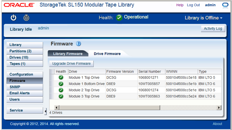

Procédez ensuite à l'identification du microprogramme de lecteur actuel.
Si ce n'est pas déjà fait, ouvrez une fenêtre de navigateur et connectez-vous à l'interface utilisateur distante de la bibliothèque SL150.
Sélectionnez l'onglet Drive Firmware.
Un tableau répertorie les propriétés de chaque lecteur installé sur le système, notamment la version du microprogramme (Firmware Version), le Type et le type d'interface (Interface Type).
Pour chaque lecteur, notez la version du microprogramme (Firmware Version), le Type et le type d'interface (Interface Type).
La version du microprogramme est une chaîne alphanumérique. Le type se compose d'un identifiant de fournisseur et d'un numéro de génération LTO. Le type d'interface est soit Fibre (Fibre Channel) ou SAS (Serial Attached Small Computer System Interface).

L'écran Firmware à onglets s'affiche.
Appuyez sur le bouton Upgrade.
La boîte de dialogue Firmware Upgrade s'affiche.

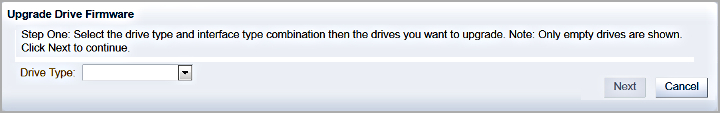

Dans l'onglet Drive Firmware, appuyez sur le bouton Update Drive Firmware.
Le panneau contextuel Upgrade Drive Firmware apparaît.
Sélectionnez le type de lecteur, Drive Type, dans la liste déroulante fournie.
Le type de lecteur se compose de l'identifiant du fournisseur, du numéro de génération (LTO6, par exemple) et du type d'interface (Fibre pour Fibre Channel ou SAS pour Serial Attached SCSI).

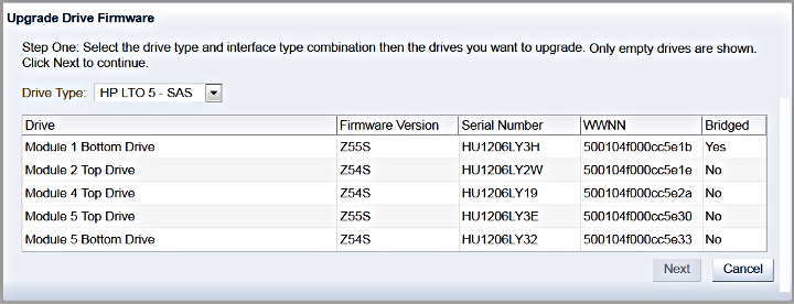

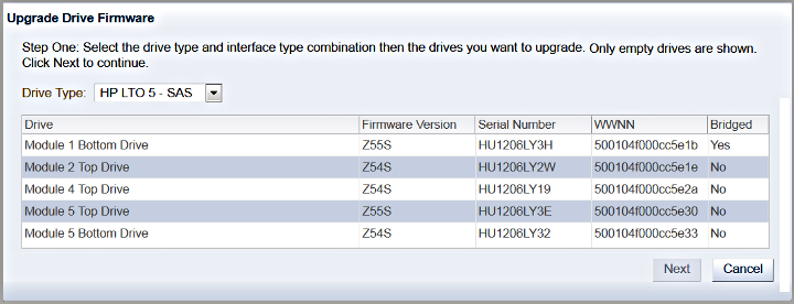

Lorsque vous sélectionnez un type, un tableau affiche tous les lecteurs correspondants, sur la base d'un lecteur par ligne. Chaque ligne indique l'emplacement du lecteur (Drive location) (par numéro de module et baie de lecteurs, position supérieure ou inférieure), la version du microprogramme (Firmware Version), le numéro de série (Serial Number), le nom de noeud mondial (WWNN, World-Wide Node Name) et si le lecteur constitue une passerelle qui fournit un chemin de contrôle à la bibliothèque ou une partition.
Cliquez sur les entrées du tableau pour sélectionner le ou les lecteurs que vous souhaitez mettre à jour (maintenez la touche Maj enfoncée pour sélectionner plusieurs lecteurs). Cliquez sur Next.

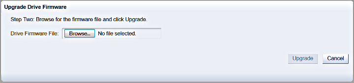

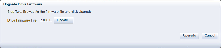

Lorsque le champ Drive Firmware File s'affiche, appuyez sur le bouton Browse. Accédez au dossier contenant le microprogramme du lecteur et sélectionnez fichier de microprogramme portant l'extension de fichier .E
Les fichiers de microprogramme s'appellent version
.E
et version
.FRM
, où le code de publication du microprogramme est répertorié dans le fichier README
du patch. Par exemple, si les fichiers présents sont Z5BD.E
et Z5BD.FRM
, choisissez Z5BD.E
Le bouton Upgrade est activé une fois que vous avez sélectionné le fichier.
Vérifiez que le champ Drive Firmware File répertorie maintenant le fichier approprié.
Si vous n'avez pas sélectionné le bon fichier, appuyez sur le bouton Update (et non pas sur le bouton Upgrade), et accédez au fichier approprié.
Lorsque vous êtes sûr que le champ Drive Firmware File répertorie le fichier approprié, appuyez sur le bouton Upgrade.
La procédure de mise à niveau du microprogramme du lecteur commence immédiatement.

Connectez-vous à l'interface utilisateur distante de la bibliothèque SL150 en tant qu'administrateur.
La feuille de propriétés Firmware s'affiche. Le champ Current Firmware Version indique la révision du microprogramme actuellement installée sur la bibliothèque. Si une version antérieure a été installée précédemment, le champ Previous Firmware Version affiche la version la plus récente installée précédemment ainsi qu'un bouton Revert.
Appuyez sur le bouton Revert.
La boîte de dialogue Revert Library to Previous Firmware Version apparaît.
Si la bibliothèque fonctionne normalement et si son contenu n'a pas été modifié, cochez la case Bypass audit for a faster restart ... dans la boîte de dialogue Restart Library.
La vérification du contenu d'une bibliothèque volumineuse peut prendre du temps. Lorsqu'un audit n'est pas absolument nécessaire, la bibliothèque affiche cette case pour que vous ayez la possibilité d'ignorer l'audit. L'option n'est pas disponible si les magasins sont ouverts ou si l'état de la bibliothèque indique Inoperative.
Appuyez sur OK pour redémarrer la bibliothèque et activer l'ancien microprogramme.

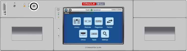

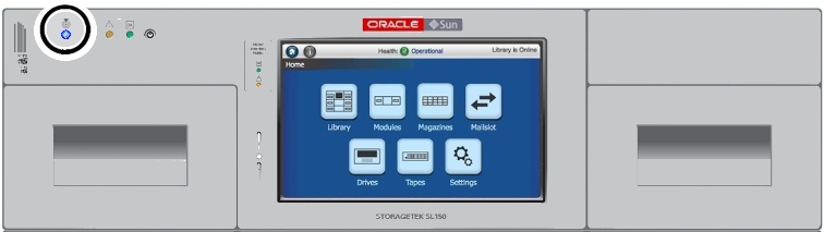

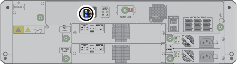

Cherchez le bouton de repérage situé sur l'avant du serveur, dans la partie supérieure gauche.
A l'arrière de la bibliothèque, cherchez le bouton de repérage situé sur la gauche de la partie centrale sur l'assemblage contrôleur/unités robotiques en haut de la bibliothèque.
Appuyez sur l'un des boutons de repérage, soit celui situé à l'avant, soit celui à l'arrière, puis relâchez-le.
Les boutons de repérage s'allument.
Une fois que les boutons de repérage sont allumés, maintenez les deux boutons enfoncés simultanément.
Après 3 à 4 secondes, les boutons allumés clignotent lentement. Après 5 à 10 secondes supplémentaires, les boutons de repérage commencent à clignoter rapidement.
Lorsque les boutons de repérage allumés commencent à clignoter rapidement, relâchez les deux boutons.
Si l'un des deux boutons de repérage est relâché avant que le clignotement ne s'accélère, le processus de réinitialisation s'arrête.
Autrement, la bibliothèque revient à la configuration usine par défaut et s'éteint.
Si la bibliothèque ne redémarre pas automatiquement, appuyez sur le bouton d'alimentation pour la démarrer.
Le bouton d'alimentation est situé à droite du bouton de repérage et des deux LED d'état :
