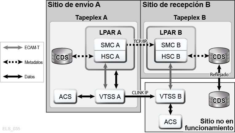

Tenga en cuenta que si está utilizando CTR, al detener el SMC, se impide que el VTCS envíe metadatos a un TapePlex de CTR, lo cual detiene eficazmente la transferencia de datos. Por lo tanto, si está usando una función de HSC que usa los servicios de comunicación de SMC, como CTR, debe asegurarse de que la actividad de HSC se desactive o que se termine el HSC antes de detener el SMC.Observe una CTR, como se muestra en Figura 4-1.
Como se muestra en Figura 4-1:
CTR usa la conexión entre dos VTSS (CLINK) en dos TapePlex independientes para enviar datos de un VTSS a otro. La conexión puede ser unidireccional o bidireccional.
CTR usa los servicios de la función de cliente/servidor de SMC para enviar metadatos del TapePlex emisor al TapePlex receptor. Tenga en cuenta que NO es necesario usar la función de cliente/servidor para comunicarse entre el SMC y el HSC para usar CTR, pero debe definir los comandos HTTP y SERVER en SMC para permitir la transferencia de los metadatos.
Hay CDS separados (y que se mantienen de forma separada) en cada sitio, de modo que la pérdida de conectividad o disponibilidad de hardware de un sitio no afecte directamente a cualquiera de los demás sitios.
Los requisitos de configuración y conexión física son simples.
Ahora, puede ejecutar pruebas de DR concurrente de una manera más sencilla y sin interrupciones para el trabajo existente (sin usar la utilidad CDRT).
Ahora, puede hacer un switchover automático de la carga de trabajo de un sitio a otro.

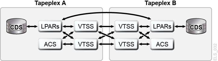

Los rangos de volúmenes de VTV para los dos TapePlex se muestran en Figura 4-2. Tenga en cuenta que cada TapePlex tiene su propio juego de volúmenes de escritura y que las versiones de solo lectura los reflejan en el otro TapePlex.
La configuración que se muestra tiene ambos VTSS en el TapePlex emisor conectado a ambos VTSS en el TapePlex receptor para máxima capacidad de recuperación.
Nota:
Tanto en las configuraciones de VTSS en cluster como en las de CTR, debe asegurarse de que los primeros 16 VTD de cada VTSS (0-F) se reserven para replicación. Estos dispositivos deben estar FUERA DE LÍNEA para los MVS, y sus rutas deben estar en línea para cada host de servidor de HSC. VTCS no registra los primeros 16 VTD con SMC/HSC, lo cual impide montar los VTV en estos VTD.Figura 4-2 Relaciones de volúmenes de VTV dentro del sitio

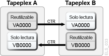

Cuando usa CTR, todos los VTV replicados de un sitio a otro se encuentran en modo de solo lectura en el sitio remoto. Si bien estos VTV pueden ser reutilizados (y sus respectivos números de serie de volumen se pueden reutilizar) por el TapePlex remoto en caso de un desastre real, el estado de solo lectura no se puede modificar mientras los volúmenes no estén en un estado SCRATCH. Tenga en cuenta que los volúmenes de una agrupación POOLPARM EXTERNAL
nunca se pueden establecer en un estado SCRATCH.

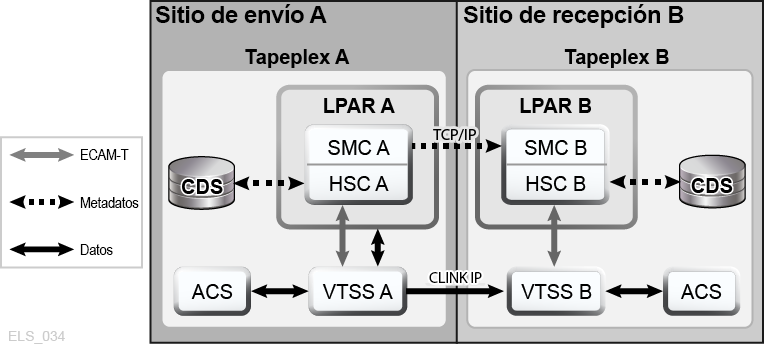

En Figura 4-3, se muestra un ejemplo de configuración de CTR. En este sistema, el VTSSA del VTSS reside en el TapePlex TAPEPLXA y tiene CLINK "asociados" al VTSSB del VTSS en el TapePlex TAPEPLXB. Los VTV replicados en VTSSB ahora residen en el CDS de TAPEPLXB, como los MVC a los que los VTV se migran posteriormente. Es decir, los VTV se replican en sistemas TapePlex y, luego, se migran localmente. Los VTSS que se encuentran en el TapePlex emisor no pueden tener conexiones con las RTD del TapePlex receptor.
Nota:
En el siguiente ejemplo, se muestra una CTR unidireccional. Para hacer una CTR bidireccional, simplemente, debe definir la configuración y las sentencias de control de cliente/servidor de SMC de la misma manera que en ambos sistemas TapePlex. Tenga en cuenta que un TapePlex único también puede recibir VTV de varios sistemas TapePlex. Para definir una configuración donde un TapePlex recibe datos de varios sistemas TapePlex, simplemente, debe agregar nombres adicionales de TapePlex aCONFIG of TAPEPLXB
.Para configurar e iniciar el ejemplo de sistema CTR que se muestra en Configuración para CTR haga lo siguiente:

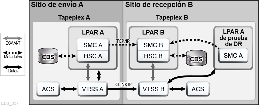

En algunos entornos, solo un sitio tiene LPAR que realizan actividades de cinta, mientras que un segundo sitio contiene solo hardware de VTSS y biblioteca, pero no contiene LPAR de MVS. Es posible configurar este entorno, de modo que la CTR se pueda usar como mecanismo de DR y de prueba de DR.
Para hacer esto, debe:
Ejecutar la función de cliente/servidor de SMC en el entorno de producción, de modo de tener al menos una LPAR de producción que no ejecute HSC/VTCS.
De manera alternativa, puede ejecutar el TapePlex de DR en la misma LPAR que el TapePlex de producción mediante la función del modo MULT. Consulte Configuración de HSC y VTCS para obtener más información sobre el uso de esta capacidad.
En este ejemplo, el TapePlex de producción es TAPEPLXA.

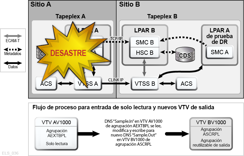

Si se produce una interrupción en el sitio TAPEPLXA, puede continuar trabajando en el sitio TAPEPLXB, simplemente, mediante la ejecución de la carga de trabajo con el TapePlex de TAPEPLXB. Para proteger los datos, los VTV que se replicaron a partir del TAPEPLXA permanecen en estado de solo lectura (consulte Consideraciones de VTV de CRT de solo lectura). No obstante, una vez que ha restablecido correctamente la carga de trabajo de TAPEPLXA, se recomienda que reutilice algunos VTV que se replicaron a partir de TAPEPLXA. Tenga en cuenta que antes de realizar este paso debe asegurarse de que el trabajo de producción de TAPEPLXA y TAPEPLXB se encuentre estable. Asimismo, en algún momento futuro, probablemente, deseará volver a crear un entorno independiente de TapePlex para que TAPEPLXA regrese a la configuración original.
Para usar CTR para continuidad empresarial:
Cambie las definiciones POOLPARM/VOLPARM
en el CDS del TapePlex TAPEPLXB para la agrupación denominada (AEXTBPL
) de TYPE(EXTERNAL)
a TYPE(SCRATCH)
POOLPARM TYPE(SCRATCH) NAME(AEXTBPL) VOLPARM VOLSER(AV1000-AV1999) MEDIA(VIRTUAL)
Tenga en cuenta que el rango de VOLPARM VOLSER permanece sin cambios.
Ahora, puede ejecutar un trabajo de sincronización de volúmenes reutilizables en TAPEPLXB para reutilizar los VTV en el rango AV1000-AV1999, en función del estado reutilizable del TMS, ya sea para regresar a un punto de control o para realizar un procesamiento normal de actualización de volúmenes reutilizables.
Se recomienda dejar que pase un tiempo entre la acción de iniciar el procesamiento de la producción y permitir que los números de serie de volumen de VTV en el rango AV1000-AV1999 se reutilicen como volúmenes reutilizables. El uso de la característica POOLPARM/VOLPARM

En Figura 4-5, se muestra un ejemplo de CTR con continuidad empresarial.
Figura 4-5 El sistema durante la continuidad empresarial
El sitio local experimentó una interrupción, usted siguió trabajando en el sitio remoto. Ahora, el sitio local está nuevamente en funcionamiento; por lo tanto, ¿cómo reanuda las actividades empresariales en el sitio local? Básicamente, la reanudación de las actividades depende de lo que haya ocurrido durante la interrupción y después de esta. Suponga que todos los datos locales originales se perdieron y que tiene un nuevo VTSS vacío en el sitio local.
Para reanudar las actividades después de perder todos los datos del sitio local:
Cree un nuevo CDS y ejecute una auditoría del HSC para determinar el contenido de las bibliotecas físicas.
A continuación, tendrá que hacer una "replicación invertida" de los datos y los metadatos en el sitio local a partir del sitio remoto.
Configure la plataforma CONFIG para el sitio remoto, de modo que pueda enviar datos al sitio local.
Realice la replicación invertida mediante EEXPORT.
Por ejemplo:
EEXPORT MGMTCLAS(LOCEEX1,LOCEEX2) TOPLEX(TAPEPLXA)
Para continuar con el ejemplo, hay dos sitios, TAPEPLXA y TAPEPLXB, cada uno definido como su propio TapePlex (CDS del HSC), y usted ha usado la función de replicación cruzada entre sistemas TapePlex para replicar los VTV críticos de TAPEPLXA a TAPEPLXB. En Figura 4-6, se muestra la realización de pruebas de DR con CTR.
Figura 4-6 Pruebas de recuperación ante desastres mediante la replicación cruzada entre sistemas TapePlex
Para realizar una prueba de DR en TAPEPLXB del trabajo de TAPEPLXA, se recomienda realizar el siguiente procedimiento:
Asegúrese de que el CDS de TAPEPLXB contenga una o más subagrupaciones reutilizables para los datos de salida de TAPEPLXA que estén separados de las subagrupaciones reutilizables que se utilizan para el trabajo de TAPEPLXB.
Para ver ejemplos, consulte "Políticas para el TapePlex receptor."
Asegúrese de que los datos de catálogo y gestión de cintas de TAPEPLXA estén disponibles.
Abra el SMC en la LPAR de prueba de TAPEPLXA; para ello, defina el TapePlex como TAPEPLXB y especifique los comandos SERVER
para uno o más hosts HSC en TAPEPLXB.
Antes de ejecutar la carga de trabajo de prueba.
El SMC tendrá acceso automáticamente a los VTV que existían antes o después del inicio de la prueba, porque estos se siguen replicando a partir de TAPEPLXA. Asegúrese de que el TapePlex TAPEPLXA no reutilice ni altere los VTV que usará la prueba de DR.
Cuando finalice la prueba, reutilice todos los VTV de las subagrupaciones de prueba de DR utilizados por la prueba.
Al utilizar este enfoque, no se necesita un CDS especial y tampoco se necesitan reglas especiales para garantizar que dos sistemas HSC independientes puedan compartir recursos de hardware. No obstante, este método requiere que la prueba de DR se ejecute con datos actuales o, al menos, con datos actualmente disponibles. Tenga en cuenta que la salida de la prueba de DR y los VTV replicados por TAPEPLXA usarán espacio del buffer del VTSS de TAPEPLXB.
Dado que los datos que se replicaron a partir del TapePlex TAPEPLXA son de solo lectura, cualquier intento de la prueba de DR por modificar los datos generará el mensaje SMC0247, "Mount failed for write-protected VTV vvvvvv on drive dddd from SMC indicating that the VTV cannot be mounted" ("El montaje falló para el VTV vvvvvv protegido contra escritura en la unidad dddd de SMC, lo que indica que el VTV no se puede montar"). La aparición de este mensaje puede indicar que el proceso de DR no tiene puntos de control de la aplicación definidos claramente (consulte Consideraciones de VTV de CRT de solo lectura). Si este es el caso, el uso de CTR para su estrategia de DR puede no ser una buena opción.

Si utiliza replicación cruzada entre sistemas TapePlex para crear copias de los VTV en un sitio remoto, se recomienda que no use CDRT para las pruebas de DR, ya que el uso de CDRT no permitirá que los VTV se solo lectura se actualicen, incluso en un entorno de CDRT independiente.Cuando gestiona el hardware de CTR en el sitio de DR con un TapePlex que se ejecuta en el sitio de producción, hay algunas consideraciones adicionales que se deben tener en cuenta para una prueba de DR. En este ejemplo, se utiliza el TAPEPLXA como TapePlex de producción y el TAPEPLXB como el TapePlex que, normalmente, se ejecuta en el sitio de producción, pero que se ejecuta en el sitio de DR durante una prueba de DR.
Debe detener el TAPEPLXB del TapePlex de DR en el sitio de producción antes de realizar la prueba.
Durante la prueba de DR, el TAPEPLXB se ejecutará en el sitio de DR, en una copia del CDS de TAPEPLXB.
Los VTV de producción se seguirán enviando al TAPEPLXB y se reflejarán en el CDS del sitio de DR.
Durante este período, el CDS de TAPEPLXB del sitio de producción se actualiza, ya que deja de reflejar los VTV que se replican durante la prueba de DR. Las sentencias TAPEPLEX y SERVER en las LPAR de producción garantizan que la replicación de datos continúe durante la prueba de DR:
TAPEPLEX NAME(TAPEPLXB) SERVER NAME(TPLXBPR) TAPEPLEX(TAPEPLXB) HOSTNAME(MVSX) PORT(999) SERVER NAME(TPLXBDR) TAPEPLEX(TAPEPLXB) HOST(MVSXDR) PORT(1234)
Cuando inicia el HSC/VTCS para el TapePlex TAPEPLXB en el sitio de DR, debe asegurarse de iniciar el servidor HTTP en SMC:
HTTP START PORT(1234)
El número de puerto (1234) coincide con lo definido en la sentencia TAPEPLXBDR SERVER
Al final de la prueba reutilice todos los VTV creados por la prueba.
No debe determinar los VTV que fueron creados por la prueba, simplemente, puede reutilizar todos los volúmenes de las subagrupaciones. Por ejemplo:
SCRATCH VOL(BV1000-BV2999)
Detenga el HSC/VTCS para TAPEPLXB en el sitio de DR.
Debe asegurarse de que el CDS de TAPEPLXB del sitio de DR se envíe de regreso al sitio de producción.
En una situación ideal, esto se pude hacer reflejando el CDS de TAPEPLXB nuevamente al sitio de producción durante la prueba de DR. Si esto no es posible, puede usar un FTP u otro mecanismo de su preferencia para copiar el CDS de la versión actual del sitio de DR nuevamente en el sitio de producción.
Reinicie el TAPEPLXB en las LPAR del sitio de producción.
Si bien no hay una copia activa del TAPEPLXB, los VTV programados para CTR a TAPEPLXB permanecerán en el buffer del VTSS. Cuando el TAPEPLXB esté activo nuevamente en el sitio de producción, estos VTV se replicarán al VTSS del sitio de DR.
