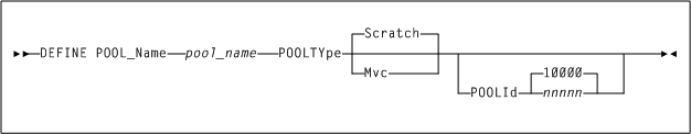

DEFINE POOL_Name
La section suivante décrit la commande DEFINE POOL_Name.
Description
La commande DEFINE POOL_NAME associe un type et un nom de pool à un ID pool ACSLS.
Syntaxe
La figure suivante illustre la syntaxe de la commande DEFINE POOL_Name :
Figure 3-1 Syntaxe de la commande DEFINE POOL_Name
Le texte environnant décrit Figure 3-1 .
Paramètres
Comme illustré dans Figure 3-1, la commande DEFINE POOL_Name comprend les paramètres suivants :
pool_name
Nom de pool ne dépassant pas 13 caractères. Le nom de pool peut inclure n'importe quel caractère, sauf le symbole pour cent ("%"), le trait de soulignement ("_") et l'astérisque ("*").
POOLTYpe
Type de pool, soit Scratch (par défaut) ou Mvc.
POOLId (nnnnn)
Indique facultativement l'ID pool (nnnnn).
  • Si vous choisissez de spécifier ce paramètre, vous devez indiquer un ID pool qui n'existe pas encore.
  • Si vous ne spécifiez pas ce paramètre, le système attribuera automatiquement un ID pool en tant que première valeur non utilisée à compter de 10000.
Exemple
Dans l'exemple suivant, un utilisateur exécute la commande DEFINE POOL_Name pour définir le pool de travail SCRPOOL1 :
XCMD DEFINE POOL_NAME SCRPOOL1 POOLTYPE SCRATCH

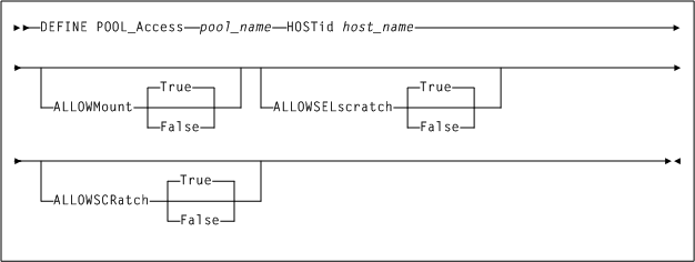

DEFINE POOL_Access
La section suivante décrit la commande DEFINE POOL_Access.
Description
La commande DEFINE POOL_Access définit l'accès accordé à un pool_name par un hôte spécifié. Si aucun accès de pool n'est défini pour un pool_name spécifique, tous les accès sont autorisés.
Syntaxe
La figure suivante illustre la syntaxe de la commande DEFINE POOL_Access :
Figure 3-2 Syntaxe de la commande DEFINE POOL_Access
Le texte environnant décrit Figure 3-2 .
Paramètres
Comme illustré dans Figure 3-2, la commande DEFINE POOL_Access comprend les paramètres suivants :
pool_name
Nom de pool ne dépassant pas 13 caractères. Le nom de pool peut inclure n'importe quel caractère, sauf le symbole pour cent ("%"), le trait de soulignement ("_") et l'astérisque ("*"). Le pool_name spécifié doit avoir été défini précédemment au moyen de la commande DEFINE POOL_Name avec un type de pool SCRATCH (l'accès n'est pas défini pour les pools MVC). Pour plus d'informations, reportez-vous au DEFINE POOL_Name.
HOSTid host_name
Spécifie un nom d'hôte ne dépassant pas 31 caractères. Ce paramètre est obligatoire.
Le HOSTid spécifié correspond à la portion de nom d'hôte du nom de domaine qualifié complet d'Internet. Par exemple, si votre nom de domaine qualifié complet est myhost.plus.domain.name, le HOSTid spécifié est myhost.
ALLOWMount
facultativement, indique l'accès de montage. Vous pouvez indiquer True ou False. Ce paramètre n'est valide que pour un pool défini comme POOLTYPE MVC.
ALLOWSELscratch
facultativement, indique l'accès des commandes XAPI query_scr_mnt_info, sel_scratch et mount pour un volume de travail. Vous pouvez indiquer True ou False. Si vous ne spécifiez pas ce paramètre, il est défini sur True par défaut.
Ce paramètre n'est valide que pour un pool défini comme POOLTYPE SCRATCH. Si vous spécifiez ce paramètre pour un pool défini comme MVC, le paramètre est automatiquement défini par défaut sur False.
ALLOWSCRatch
facultativement, indique l'accès de travail. Vous pouvez indiquer True ou False. Si vous ne spécifiez pas ce paramètre, il est défini sur True par défaut.
Exemple
Dans l'exemple suivant, un utilisateur exécute la commande DEFINE POOL_Access pour définir l'accès en en fonction du nom de pool de travail SCRPOOL1, où l'hôte est PRODMVS et ALLOWMOUNT et ALLOWSCRATCH sont définis sur True:
XCMD DEFINE POOL_ACCESS SCRPOOL1 HOSTID PRODMVS ALLOWMOUNT TRUE ALLOWSCRATCH TRUE

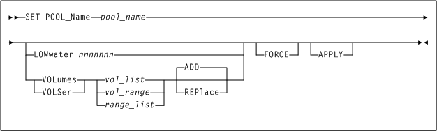

SET POOL_Name
La section suivante décrit la commande SET POOL_Name.
Description
La commande SET POOL_Name attribue des volumes à un nom de pool ou définit la limite inférieure du contrôle du débit pour un nom de pool.
Remarque :
Si la syntaxe des commandes est valide, les plages de volumes spécifiées sont ajoutées à la base de données même si certains volumes appartenant à la plage ne peuvent pas être ajoutés au pool. Les volumes ne peuvent pas être ajoutés au pool si l'une des conditions suivantes se vérifie :
  • Le volume est VERROUILLÉ.
  • Le volume se trouve déjà dans un autre pool, à moins que FORCE ne soit spécifié.
  • Le volume se trouve dans une bibliothèque logique.
  • Le volume a un propriétaire ACSLS, et le contrôle d'accès est activé.
Syntaxe
La figure suivante illustre la syntaxe de la commande SET POOL_Name :
Figure 3-5 Syntaxe de la commande SET POOL_Name
Le texte environnant décrit Figure 3-5 .
Paramètres
Comme illustré dans Figure 3-5, la commande SET POOL_Name comprend les paramètres suivants :
pool_name
Nom de pool ne dépassant pas 13 caractères. Le nom de pool peut inclure n'importe quel caractère, sauf le symbole pour cent ("%"), le trait de soulignement ("_") et l'astérisque ("*"). Le pool_name spécifié doit avoir été défini précédemment au moyen de la commande DEFINE POOL_Name. Pour plus d'informations, voir DELETE POOL_Name.
LOWwater nnnnnnn
Facultativement, définissez le nombre minimal de volumes disponibles que le pool doit contenir. Si le nombre de volumes disponibles est inférieur à la limite de contrôle du débit, le système ACSLS génère un message d'avertissement.
VOLumes ou VOLSer (volser-list, volser-range, range-list)
Facultativement, spécifie une liste de VOLSER, une gamme de VOLSER ou une liste de gammes de VOLSER. Vous pouvez spécifier un maximum de 16 volumes ou de plages de volumes.
Les plages de volumes sont évaluées selon les plages VOLSER au format ACSLS : ordre de classement ACSII, et n'ont pas à être conformes aux plages de modèles de volume HSC. Cependant, les deux numéros de série de volume limitant la plage doivent contenir le même nombre de caractères, et seuls les numéros de série de volume comportant le même nombre de caractères sont pris en compte dans la plage. Par exemple, la plage 1234-123456 n'est pas valide. Le numéro de série de volume 123567 n'appartient pas à la plage 1234-2345. Si les plages spécifiées sont valides, celles-ci sont ajoutées à la base de données, même si certains volumes de la plage ne peuvent pas être attribués au pool. Les plages de volumes spécifiées ne doivent ni chevaucher d'autres plages de volumes, ni se chevaucher entre elles.
  • Les deux VOLSER limitant la plage doivent contenir le même nombre de caractères.
  • Le premier élément VOLSER de la plage doit être strictement inférieur au second élément VOLSER.
  • Si les VOLSER spécifiés comportent moins de 6 caractères, les VOLSER sont évalués comme s'ils comportaient des espaces à gauche pour compléter les 6 caractères.
  • Seuls les VOLSER qui sont strictement supérieurs ou égaux au premier VOLSER et strictement inférieurs ou égaux aux deuxième VOLSER appartiennent à la plage lorsque celle-ci est évaluée par ordre de classement ACSII. Par exemple, la plage de VOLSER 123456-234567 contient le VOLSER 12345A.
Si les plages spécifiées sont valides, elles sont ajoutées à la base de données pool_name, même si certains volumes de la plage ne peuvent pas être attribués au pool. Les plages de volumes spécifiées ne doivent ni chevaucher d'autres plages de volumes, ni se chevaucher entre elles.
ADD
Indique que les plages de volumes spécifiées vont être ajoutées aux plages existantes du pool. Il s'agit de la valeur par défaut. Si cette valeur est spécifiée, VOLumes doit aussi être spécifié. ADD et REPLace s'excluent mutuellement.
REPlace
Indique que les plages de volumes spécifiées vont remplacer les plages de volumes actuellement spécifiées, et que les volumes des plages précédentes seront réattribués au pool 0. Si spécifié, VOLumes (ou VOLSer) doit aussi être spécifié. REPlace et ADD s'excluent mutuellement.
FORCE
Facultativement, indique que les volumes déjà attribués à d'autres pools doivent être réattribués au nouveau pool. Si ce paramètre n'est pas spécifié, tout volume actuellement attribué à un autre pool n'est pas mis à jour. Si spécifié, VOLumes (ou VOLSer) doit aussi être spécifié.
APPLY
Facultativement, indique que les plages de volumes précédemment définies doivent être appliquées aux volumes dans la base de données. Ce paramètre doit être utilisé lorsque certains volumes n'ont pas été mis à jour du fait des restrictions répertoriées ci-dessus. Si spécifié, VOLumes (ou VOLSer) doit aussi être spécifié.
Exemple
Dans l'exemple suivant, la commande ajoute les volumes DRL001-DRL999 à SCRPOOL1 :
XCMD SET POOL_NAME SCRPOOL_TEST1 VOLUMES DRL001-DRL999
