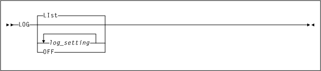

La figure suivante illustre la syntaxe de la commande LOG :
Figure 4-1 Syntaxe de la commande LOG
Le texte environnant décrit Figure 4-1 .
Paramètres
Comme illustré dans la Figure 4-1, la commande LOG inclut les paramètres suivants :
LIst
facultativement, indique que le paramètre du journal actuel est affiché. Si aucun paramètre de commande n'est spécifié, la valeur par défaut est LIst.
log_setting
facultativement, indique le paramètre de journal souhaité sous la forme d'une série de "0" et de "1".
  • 0 indique que le paramètre positionnel de journal souhaité doit correspondre à OFF ou être désactivé.
  • 1 indique que le paramètre positionnel de journal souhaité doit correspondre à ON ou être activé.
La valeur spécifiée remplace complètement et n'est pas fusionnée avec le paramètre de journal actuel. Les paramètres positionnels de journal sont les suivants :
  • 1 - Consigner les messages d'erreur dans le journal du composant ACSLS XAPI.
  • 01 - Consigner les messages dans le fichier journal
  • 001 - Consigner les erreurs de transaction d'entrée dans le fichier journal
  • 0001 - Consigner tous les paquets recv() dans le fichier journal.
  • 00001 - Consigner tous les paquets send() dans le fichier journal.
  • 000001 - Consigner les commandes locales et les réponses dans le fichier journal.
Les messages LOG de XAPI seront enregistrés dans $ACS_HOME/log/xapi/vlog.file.
Remarque :
La commande LOG vous permet de définir et d'afficher plus de positions de "0" et de "1" (16) que celles définies actuellement dans les paramètres LOG ci-dessus ; cela permet de futures expansions, et tout "0" ou "1" superflues du paramètre LOG sera ignoré.
OFF
facultativement, indique que la journalisation doit être désactivée. C'est équivalent à LOG 0.
Exemple
Dans l'exemple suivant, un utilisateur exécute la commande LOG pour configurer le serveur XAPI de manière à consigner toutes les erreurs et tous les paquets recv() XML dans le fichier journal :
XCMD LOG 1011

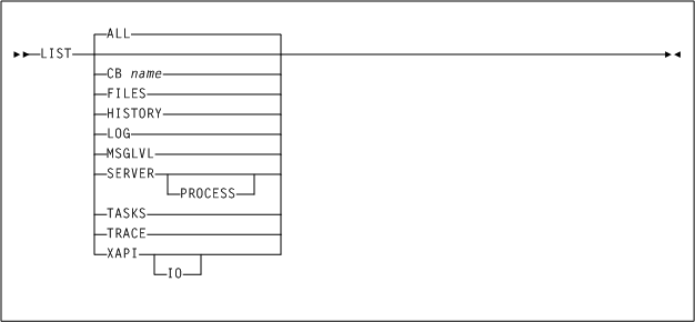

La figure suivante illustre la syntaxe de la commande LIST :
Figure 4-2 Syntaxe de la commande LIST
Le texte environnant décrit Figure 4-2 .
Paramètres
Comme illustré dans la Figure 4-2, la commande LIST inclut les paramètres suivants :
ALL
facultativement, affiche tous les statuts et paramètres du serveur XAPI. Il s'agit du comportement par défaut si vous exécutez la commande LIST sans paramètre.
CB name
Indique que le bloc de contrôle nommé est affiché sous forme de caractères et au format hexadécimal. Uniquement pour fournir des informations au support technique Oracle.
Spécifiez l'un des blocs de contrôle suivants pour name :
  • HTTPCVT
  • HTTPGBL
  • HTTPREQ-nnn
  • HTTPAPI-nnn
Pour LIST CB HTTPREQ et LIST CB HTTPAPI, un indice entre 0 et 999 doit être spécifié. En outre, un tiret ("-") sépare l'index du nom de bloc de contrôle, sans espace intermédiaire. Par exemple :
LIST HTTPREQ-0
ou
LIST HTTPAPI-900
FILES
facultativement, indique que le nom du chemin complet des fichiers journal, trace et de contrôle est affiché.
HISTORY
facultativement, indique que l'historique du nombre de transactions XAPI des dernières 24 h est affiché.
LOG
facultativement, indique que le paramètre du journal actuel du serveur XAPI est affiché. Cela équivaut à exécuter la commande LOG sans paramètre.
MSGLVL
facultativement, indique que le paramètre actuel de niveau de message du serveur XAPI est affiché. Cela équivaut à exécuter la commande MSGLVL sans paramètre.
SERVER
facultativement, indique que le serveur XAPI et les versions UNIX actuels, les paramètres pertinents, les variables environnementales, le segment partagé et les files de messages sont affichés.
Vous pouvez facultativement inclure le mot clé PROCESS pour demander l'affichage de tous les ID de processus serveur XAPI, des chaînes de messages, des nombres d'ouvertures de fichier et de l'utilisation de la CPU et de la mémoire.
PROCESS
Lorsqu'il indique SERVER, le mot clé PROCESS demande aussi l'affichage de tous les ID de processus serveur XAPI actifs, des chaînes de messages, des nombres d'ouvertures de fichier et de l'utilisation de la CPU et de la mémoire.
TASKS
facultativement, indique que le système actuel du serveur XAPI et les tâches de travail sont affichés.
TRACE
facultativement, indique que le paramètre de trace actuel du serveur XAPI est affiché. Cela équivaut à exécuter la commande TRACE sans paramètre.
XAPI
facultativement, indique que le port d'écoute du serveur XAPI et l'adresse IP actuels sont affichés.
Vous pouvez facultativement inclure le mot clé IO pour demander l'affichage de toutes les statistiques du port d'écoute du serveur XAPI.
Exemple
Dans l'exemple suivant, un utilisateur exécute la commande LIst pour afficher le port d'écoute du serveur XAPI, l'adresse IP et le statut du port d'écoute actuels :
XCMD LIST XAPI IO

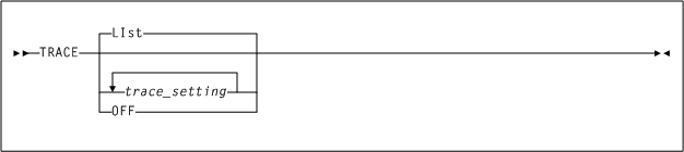

La figure suivante illustre la syntaxe de la commande TRACE :
Figure 4-4 Syntaxe de la commande TRACE
Le texte environnant décrit Figure 4-4 .
Paramètres
Comme illustré dans la Figure 4-4, la commande TRACE inclut les paramètres suivants :
LIst
facultativement, indique que le paramètre trace actuel est affiché. Si aucun paramètre de commande n'est spécifié, la valeur par défaut est LIst.
trace_setting
facultativement, indique le paramètre trace souhaité sous la forme d'une série de "0" et de "1". 0 signifie que le paramètre trace positionnel souhaité doit correspondre à OFF ou être désactivé, alors que 1 signifie que le paramètre trace positionnel souhaité doit correspondre à ON ou être activé. La valeur spécifiée remplace complètement et n'est pas fusionnée avec le paramètre trace actuel. Les paramètres trace positionnels sont les suivants :
  • 1 - Trace les erreurs dans le fichier trace.
  • 01 - Trace les fonctions et événements TCP/IP dans le fichier trace.
  • 001 - Trace les fonctions et événements PGMI ou ACSAPI dans le fichier trace.
  • 0001 - Trace les événements de serveur XAPI autrement non classés dans le fichier trace.
  • 00001 - Trace les événements malloc() et free() dans le fichier trace.
  • 000001 - Trace les événements d'analyseur XML dans le fichier trace.
  • 0000001 - Trace les événements de processus serveur de commande dans le fichier trace.
  • 00000001 - Trace les événements de processus de contrôle dans le fichier trace.
  • 000000001 - Trace les fonctions et événements CSV dans le fichier trace.
OFF
facultativement, indique que la fonction de trace est désactivée. Cela équivaut à TRACE 0.
Exemple
Dans l'exemple suivant, un utilisateur exécute la commande TRACE pour configurer le serveur XAPI de manière à tracer toutes les erreurs et tous les événements malloc() et free() dans le fichier trace :
XCMD TRACE 10001
