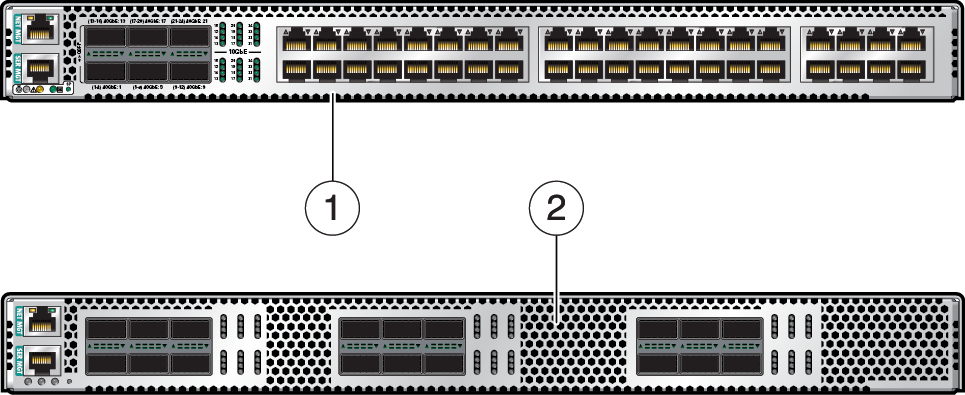

模块化系统默认情况下包含两个铜交换机。您可以订购可选的两个或四个光纤交换机。模块化系统中使用的以太网交换机可以是铜交换机也可以是光纤交换机。四个光纤交换机位于顶部,两个铜交换机位于其下。请参见系统正面组件。

image:此图显示了光纤交换机和两个铜交换机。

1
Oracle Switch ES2-64
这些交换机提供网状结构网络 1 的连接,并具有一个冗余网络。QSFP 铜缆上行链路将该交换机上的网状结构网络 1 连接到外部站点。使用带宽注意事项确定铜交换机上的 QSFP 数(0-6 个)。如果进行低带宽安装,您可忽略 QSFP 上行链路并直接连接到铜交换机上的备用端口。
2
Oracle Switch ES2-72
两个交换机提供网状结构网络 2 的连接,两个交换机提供网状结构网络 3 的连接。每个网状结构网络都具有冗余网络。Oracle ES2-72 交换机上的 QSFP 上行链路端口将网状结构网络 2 和 3 连接到外部站点。使用带宽注意事项确定光纤交换机上的 QSFP 数(0-10 个)。
有关交换机的一般信息,请参阅 Oracle Switch ES2-72 和 Oracle Switch ES2-64 文档,网址为 http://docs.oracle.com/cd/E60179_01/index.html。
