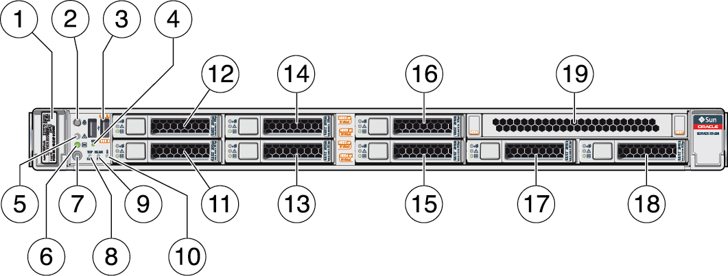

Oracle Server X5-2M 正面组件
下图显示了配置有八个 2.5 英寸存储驱动器的 Oracle Server X5-2M 前面板上的状态指示灯(LED 指示灯)、连接器和驱动器。
有关如何解释状态指示灯(LED 指示灯)的信息,请参阅《Netra 模块化系统服务手册补充资料》。
image:此图显示了 Oracle Server X5-2M 节点的正面组件,其中带有每个组件的插图编号。
编号
说明
1
产品序列号标签和 RFID 标记
2
定位器 LED 指示灯/定位器按钮:白色
有关节点 LED 指示灯信息,请参见节点状态 LED 指示灯。
3
两个 USB 2.0 连接器
4
SP 正常 LED 指示灯:绿色
5
需要维修 LED 指示灯:琥珀色
6
电源/正常 LED 指示灯:稳定绿色或闪烁绿色(正常,可以进行热交换)
7
电源按钮
8
顶部风扇故障 LED 指示灯:琥珀色
9
背面 PS 故障 LED 指示灯:琥珀色
10
系统温度过高警告 LED 指示灯:琥珀色
11
存储驱动器 0
12
存储驱动器 1
13
存储驱动器 2
14
存储驱动器 3
15
存储驱动器 4
16
存储驱动器 5
17
存储驱动器 6
18
存储驱动器 7
19
填充面板
