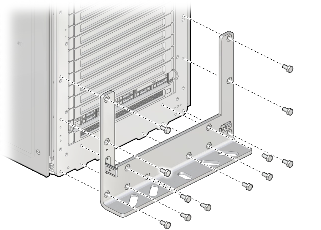

  3. 在模块化系统的最终位置,准备连接抗震板。
    1. 取下底部门铰链、前后锁扣以及前后垫片。
    2. 使用 19 毫米的扭力扳手将 M12 螺栓旋进抗震板,但不要将其旋至最紧。
      M12 螺旋是单独包装的。一次将每个螺栓拧紧 10 in-lbs,直到所有螺栓的最终扭矩均为 85 in-lbs 为止。
      image:此图显示了用于将抗震框架固定到模块化系统的 M12 螺栓。
