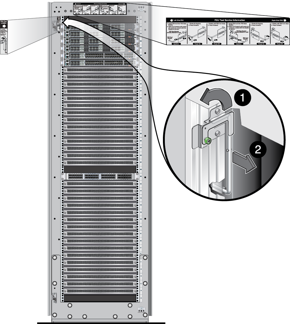

  2. 모듈식 시스템 후면에서 도어를 열고 PDU 회로 차단기 재설정 도구를 분리합니다.
    도구(육각 키 렌치 모양이지만 직각이 2개임)는 프레임 왼쪽 상단의 홀더에 마운트되어 있습니다.
    image:PDU 도구의 위치를 보여주는 이미지입니다.
    image:PDU 재설정 지침 레이블을 보여주는 이미지입니다.

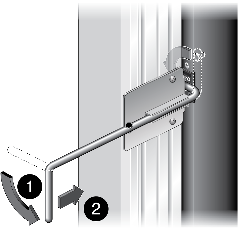

  3. 회로 차단기에 해당하는 PDU 회로 차단기 재설정 도구를 브래킷(왼쪽 또는 오른쪽)에 삽입합니다.
    1. 도구를 90도 회전합니다.
    2. 눌러서 회로 차단기를 켜거나 끕니다.
    회로 차단기가 꺼진 경우 이 작업을 수행하면 회로 차단기가 켜집니다. 회로 차단기가 켜진 경우 이 작업을 수행하면 회로 차단기가 꺼집니다. 재설정 프로세스에 대한 자세한 그림은 프레임 상단의 PDU Tool Service Information 레이블을 참조하십시오.
    image:PDU를 켜는 방법을 보여주는 그림입니다.
