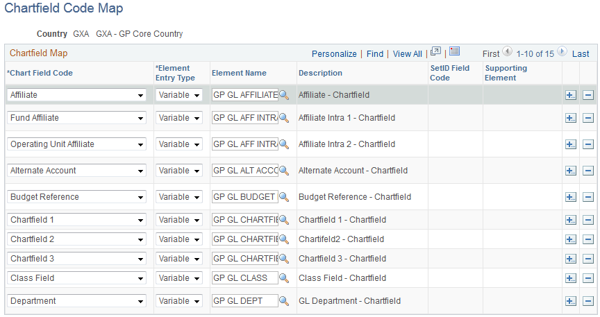

チャートフィールド コード マップ ページ (GP_CHART_ELEM) を使用して、勤務管理で定義されたチャートフィールドをグローバル ペイロールで定義したチャートフィールド変数にマッピングします。
画像: チャートフィールド コード マップ ページ
次の例では、チャートフィールド コード マップ ページのフィールドおよびコントロールを説明します。
グローバル ペイロールでは、以下に示す勤務管理の各チャートフィールドに対してそれぞれ変数が用意されています。
  • GP GL PRODUCT
  • GP GL PROJECT
  • GP GL DEPT
  • GP GL FUND
  • GP GL PROGRAM
  • GP GL CLASS
  • GP GL AFFILIATE
  • GP GL ALT_ACCOUNT
  • GP GL BUDGET_REF
  • GP GL CHARTFIELD1
  • GP GL CHARTFIELD2
  • GP GL CHARTFIELD3
  • GP GL AFF_INTRA1
  • GP GL AFF_INTRA2
チャートフィールド マップ ページでは、PeopleSoft の標準設定チャートフィールドを上記のチャートフィールドの変数にマッピングできます。このマッピングにより、グローバル ペイロールでは給与支給対象時間のチャートフィールド情報を受信できます。組織が業務を行っているそれぞれの国に対して異なるマッピング方法を作成できます。
注: 最大 8 つのマッピング チャートフィールドを PeopleSoft 一般会計に自動的に送信できます。したがって、各マッピングに追加するチャートフィールドは 8 つ以内にしてください。
フィールドまたはコントロール
定義
チャートフィールド コード
変数にマッピングする勤務管理チャートフィールドを入力します。
エレメント入力タイプ
チャートフィールドのマッピング先のエレメントのタイプを選択します。値は以下のとおりです。
[変数]: ユーザーによって作成された変数です。たとえば、フィールドに表示される情報と一致するように、GP GL CHARTFIELD1 の名前を変更するといった場合があります。
[システム エレメント]: PeopleSoft で提供される標準の設定チャートフィールドです。
エレメント名
チャートフィールドのマッピング先の変数の名前を選択します。
セットID フィールド コード、サポート エレメント
変数またはシステム エレメントに関連付けられたセットID フィールドが表示されます。

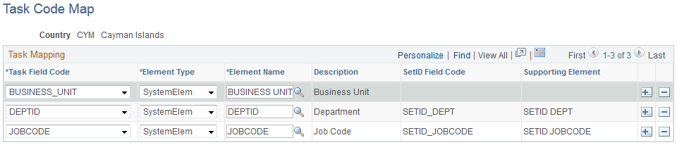

タスク コード マップ ページ (GP_TL_TASK_ELEM) を使用して、勤務管理で定義されたタスク コードをグローバル ペイロールで定義したサポート エレメントにマッピングします。

次の例では、タスク コード マップ ページのフィールドおよびコントロールを説明します。
タスク コード マップ ページ
タスクを使用して、会社、ビジネス ユニット、製品、部門など、受給者が勤務時間をレポートする単位 (エンティティ) を定義します。
タスク エンティティをマッピングしないと、グローバル ペイロールでは費用の計算が支給と控除のレベルだけで行われるため、タスク別の費用内訳の情報が勤務管理に提供されません。組織が業務を行っているそれぞれの国に対して異なるマッピング方法を作成できます。
タスク マッピング
グローバル ペイロールにロードする各勤務管理エレメントの数だけ行を挿入します。グローバル ペイロールでは、バンドル処理時に、選択したエンティティについて同じ値を共有する給与支給対象時間のインスタンスが 1 つにまとめられます。たとえば、[タスク フィールド コード] フィールドで [ビジネス ユニット] を選択した場合には、同じビジネス ユニットを共有する給与支給対象時間のインスタンスが給与計算実行の開始時にバンドルされます。
フィールドまたはコントロール
定義
タスク フィールド コード
サポート エレメントにマッピングする勤務管理のエンティティを選択します。値は以下のとおりです。
[ビジネス ユニット]、[組み合わせコード]、[会社]、[国]、[部門 ID]、[職務コード]、[所在地]、[製品]、[レート値]、[都道府県州]、[USERFIELD1] から [USERFIELD5]
エレメント タイプ
タスク コードのマッピング先のエレメントのタイプを選択します。[変数] または [システム エレメント] のいずれかを選択します。
エレメント名
タスク フィールド コードとして [部門 ID]、[所在地]、または [職務コード] を、エレメント タイプとして [システム エレメント] を選択すると、タスク エンティティの値を抽出するエレメントの名前がこのフィールドに自動的に表示されます。その他の場合は、タスクのマッピング先のエレメントの名前を選択します。[エレメント タイプ] フィールドのフィールド値に応じて、システム エレメントまたは変数エレメントのリストからだけ選択できます。
タスク フィールド コードとして [部門 ID]、[所在地] または [職務コード] を、エレメント タイプとして [システム エレメント] を選択すると、エレメントと関連付けられているセットID フィールド コードとそのセットID フィールド コードに関連付けられているシステム エレメントの名前がそれぞれ自動的に表示されます。
