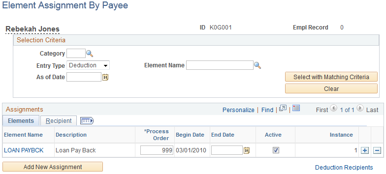

受給者別エレメント割当ページ (GP_ED_PYE) を使用して、受給者別に支給割り当ておよび控除割り当てを表示、更新したり、支給割り当てまたは控除割り当てを無効にします。
画像: 受給者別エレメント割当ページ
次の例では、受給者別エレメント割当ページのフィールドおよびコントロールを説明します。
受給者別エレメント割当ページ
このページに最初にアクセスしたとき、受給者に対する全ての既存の割り当てが [割当] グリッドに表示されます。[選択条件] グループ ボックスの各フィールドを使用して、受給者に対して検索される支給および控除のサブセットを選択して表示します。
フィールドまたはコントロール
定義
カテゴリ
表示するエレメントのカテゴリを選択します。支給元の国に一致するカテゴリだけが表示されます。カテゴリが入力されていない場合、エレメントの検索でカテゴリは使用されません。
入力タイプ
入力タイプを選択します。有効なオプションは以下のとおりです。
  • 控除
    割り当てられた控除のみを検索する場合に選択します。
  • 支給
    割り当てられた支給のみを検索する場合に選択します。
  • (空白)
    割り当てられた支給と控除の両方を検索する場合に選択します。
エレメント名
エレメント名を入力するか、[エレメント名] フィールドを空白のままにして指定した入力タイプおよびカテゴリに属する全てのエレメントを検索します。
受給者の支給元と一致する国が定義されているエレメントだけか、全ての国に定義されたエレメントが選択できます。また、上書きレベルに "受給者" が指定されているエレメントだけを入力できます。
指定日
指定日を入力するか、このフィールドを空白のままにします。
指定日を入力すると、指定日にアクティブなエレメント割り当てだけが検索されます。アクティブな割り当てには以下のものが含まれます。
  • 開始日が指定日以前の日で、かつ終了日が指定されていない割り当て。
  • 開始日が指定日以前の日で、かつ終了日が指定日以後の割り当て。
日付を入力しないと、指定日に関係なく全てのエレメントが検索されます。
一致条件で選択
指定した検索条件に基づき、受給者に割り当てられている支給または控除を選択する場合にクリックします。
クリア
指定した検索条件を全てクリアする場合にクリックします。
新規割当を追加
新規の支給または控除の割り当てを追加する場合に、[新規割当を追加] ボタンをクリックします。このボタンをクリックすると、[エレメントの選択] ダイアログ ボックスが表示され、割り当てるエレメントのタイプ (支給または控除) および名前を指定する必要があります。次に、[エレメントの選択] ダイアログ ボックスで [OK] をクリックすると、エレメント詳細ページが表示され、新規割り当ての詳細を入力できます。
控除受取人
ページ上部に名前と ID が表示されている受給者の控除受取人追加ページにアクセスする場合にクリックします。
控除受取人追加ページを使用して、受取人を控除および受給者にリンクします。
「銀行振込について」を参照してください。
エレメント
[エレメント] タブにアクセスします。
[エレメント] タブの各フィールドを使用して、エレメントの割り当てを更新または無効にします。
受給者の支給エレメントまたは控除エレメントを更新するには、次の手順に従います。
  1. エレメント名のリンクをクリックします。
  2. 処理順序を修正します。
  3. 終了日を修正します。
支給または控除の割り当てを無効にするには、次の手順に従います。
  1. 無効にする割り当てを選択します。
  2. その割り当ての [適用] チェック ボックスをオフにするか、手動で終了日を入力します。
注: エレメントをエレメント グループに割り当てる際は、エレメントが該当のエレメント グループを有資格グループとして持つ各受給者に対して自動的に計算されるのか、それとも受給者に割り当てられたときのみ計算されるかどうかを指示します。
次に、受給者に対してポジティブ入力が存在する場合にのみエレメントを変換するのか、それとも受給者別エレメント割当ページ、エレメント別受給者割当ページ、または付与/取得割当ページで受給者にエレメントを割り当てた場合にのみ変換するのかを指定します。

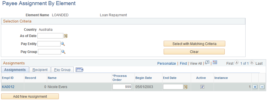

エレメント別受給者割当ページ (GP_ED_ELEM) を使用して、エレメント別に支給割り当ておよび控除割り当てを表示、更新したり、支給割り当てまたは控除割り当てを無効にします。
画像: エレメント別受給者割当ページ
次の例では、エレメント別受給者割当ページのフィールドおよびコントロールを説明します。
エレメント別受給者割当ページ
注: このページは、受給者別エレメント割当ページと似ています。以下で説明しているページ エレメントを除き、受給者別エレメント割当ページに関する情報はこのページにも適用されます。
「受給者別エレメント割当ページ」を参照してください。
[選択条件] グループ ボックスの各フィールドを使用して、ページ上部に表示された支給または控除が割り当てられた受給者を検索するための検索条件を指定します。

新規割当を追加
新規の支給または控除の割り当てを追加する場合にクリックします。
このボタンをクリックすると、[受給者の選択] ダイアログ ボックスが表示され、エレメントを割り当てる受給者の従業員 ID と雇用レコード番号、および割り当て開始日を指定する必要があります。次に、[受給者の選択] ダイアログ ボックスで [OK] をクリックすると、エレメント詳細ページが表示され、新規割り当ての詳細を入力できます。
配属データ
[割当] タブをクリックします。
[割当] タブの [アクティブ] フィールドを使用して、エレメントの割り当てを有効または無効にします。
受取人
[受取人] タブをクリックします。
このタブは、控除受取人に関連付けられているエレメントに対して表示されます。

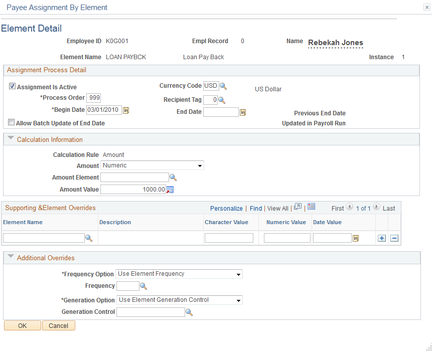

エレメント詳細ページ (GP_ED_PYE_DTL_SEC) を使用して、以下を行います。
  • 支給および控除を受給者に割り当てます。
  • 支給エレメントまたは控除エレメントに定義されたコンポーネントの値を上書きします。
  • 受給者に割り当てられた支給または控除に関連付けられた変数値を上書きします。
  • ジェネレーション コントロール、周期、および延滞を上書きします。
画像: エレメント詳細ページ
次の例では、エレメント詳細ページのフィールドおよびコントロールを説明します。
エレメント詳細ページ
注: エレメント詳細ページの外観は、エレメント別設定コンポーネントおよびカテゴリ別設定コンポーネントを使用して変更できます。またはユーザーが設定可能なコンポーネントを指定してこのページを置き換えることができます。選択するオプションによっては、実際のページの表示がここに示した標準のページとは異なる場合があります。
「上書きについて」を参照してください。
割当処理詳細
フィールドまたはコントロール
定義
エレメント名
割り当てているエレメントまたは上書きを入力しているエレメントの名前が表示されます。
割当のアクティブ化
エレメント割り当てをアクティブまたは非アクティブにするには、このチェック ボックスをオンまたはオフにします。
開始日、終了日
エレメント割り当ての開始日と終了日を指定します。
終了日のバッチ更新を許可
給与計算処理中に、このエレメント割り当ての [終了日] フィールドに対して、システムによる更新を許可にする場合はオンにします。
「上書きについて」を参照してください。
前の終了日
最後の更新前の終了日の値が表示されます。
注: 給与計算処理で行われた終了日の変更のみ、このフィールドの値に影響します。エレメント詳細ページで手動で終了日を変更しても、[前の終了日] フィールドに表示される値には影響しません。
給与計算実行時に更新
最後に終了日の変更を実行したカレンダー グループの ID と名称が表示されます。これは、遡及処理の場合も同様です。たとえば、6 月のカレンダー グループの処理によって、遡及処理がトリガされ、その結果、2 月のカレンダー グループに関連付けられている終了日が変更された場合、[給与計算実行時に更新] フィールドには、6 月のカレンダー グループの情報が表示されます。
処理順序
割り当てられたエレメントの処理順序を指定します。
このフィールドのデフォルト値は 999 です。1 が最小値で、そのエレメントが最初に処理されることを示します。
注: このフィールドは、同じエレメントの各割り当てが処理される順序を制御します。たとえば、控除 A を同じまたは重複する開始日と終了日を使用して複数回割り当てる場合は、[処理順序] フィールドで割り当てのインスタンスが処理される順序を 1 番目、2 番目、3 番目などと指定します。このフィールドを使用して、エレメント間の相対的な処理順序を制御することはできません。相対的な処理順序を管理するには、プロセス リストとセクションを使用してエレメントの処理順序を定義する必要があります。
「複数変換について」を参照してください。
受取人タグ
[受取人タグ] フィールドを使用して、支給または控除割り当ての受取人タグを指定または修正します。
注: 受取人タグは、複数変換で使用します。同じエレメントの異なる割り当てをそれぞれ固有の受取人タグに関連付け、各タグを異なる受取人 ID または受取人名に関連付けることができるため、割り当てられたエレメントの変換ごとに異なる受取人に関連付けることができます。
注: 控除受取人追加ページで、控除および受給者に対する受取人タグを定義します。
「控除と受給者に対する受取人の割り当て」を参照してください。
通貨コード
割り当てられたエレメントの計算に使用する通貨を指定します。
計算情報
このグループ ボックスの各フィールドを使用して、支給エレメントまたは控除エレメントの計算ルールを構成するコンポーネントの値 (ユニット、レート、ベース、パーセント、および金額) を割り当てたり上書きすることができます。
たとえば、エレメントの計算ルールがユニット×レートである場合、ユニットとレートの値は入力できますが、ベースとパーセントの値は入力できません。
どの計算ルールを使用している場合でも、金額を入力することは可能です。コンポーネントの値と一緒に金額を入力する場合は、その金額を使ってエレメントが変換されます。たとえば、ユニット×レートの計算ルールを持つ支給エレメントで金額を入力すると、その金額が計算で使用されます。ユニットおよびレートを入力しても、結果テーブルにユニットおよびレートの値が入力されるだけで、エレメントの変換にこれらの値は使用されません。
ユニット、レート、ベース、パーセント、または金額の各コンポーネントの値を上書きするには、上書きの値を返すエレメント タイプを選択します。数値エレメントの場合は、[値] フィールドで適切な数字を入力し、他のエレメント タイプの場合は、[エレメント] フィールドで上書きの値を取得するエレメントの名前を入力します。
サポート エレメント上書き
[サポート エレメント上書き] グループ ボックスの各フィールドを使用して、支給または控除の計算で使用される変数の値を上書きします。
支給または控除の計算で使用される変数の値を上書きするとき、上書き値は特定の受給者に対する支給または控除の変換にだけ影響します。支給または控除が変換された後、変数はその前の値に設定されます。これらの上書きは、受給者/エレメント上書きとも呼びます。
サポート エレメント上書きでは、親のエレメントと同じ開始日と終了日を使用します。通貨の入力タイプを使って値を入力することはできません。

追加の上書き
このグループ ボックスの各フィールドを使用して周期、ジェネレーション コントロール、および延滞を上書きします。
フィールドまたはコントロール
定義
周期オプション
エレメント名ページで定義した周期を上書きします。オプションは、次のとおりです。
[カレンダー期間の周期を使用]: エレメントの周期は、定義したカレンダー期間の周期になります。
[エレメントの周期を使用]: エレメントを設定したときに定義した周期が使用されますが、カレンダー期間を使うこともできます。
[指定の周期を使用]: [周期] フィールドに特定の周期値を入力します。
ジェネレーション コントロール
エレメント名ページで定義したジェネレーション コントロールの条件を上書きします。エレメント レベルでジェネレーション コントロールの詳細を指定せずにここで指示を入力できます。オプションは、次のとおりです。
[ジェネレーション コントロールを使用しない]: 計算ルール レベルで定義したジェネレーション コントロールは無視されます。
[ジェネレーション コントロールを指定]: [ジェネレーション コントロール] フィールドにジェネレーション コントロール値を入力します。
[エレメント ジェネレーション コントロールを使用]: エレメントを設定したときに定義したジェネレーション コントロールが使用されます。
回収オプション
延滞回収を上書きします。エレメントが控除で、延滞ページで [控除延滞を認める] チェック ボックスがオンの場合にのみ使用できます。オプションは、次のとおりです。
[エレメント回収額を使用]: 控除エレメントの設定中に定義した回収額が使用されます。延滞ページで [純支給額の確認を実行する] チェック ボックスがオンにされていない控除には使用できません。
[指定額を使用]: 延滞回収金額を指定する場合に選択します。[指定額を使用] を選択した場合は、[回収タイプ] フィールドにエレメント タイプを指定する必要があります。回収タイプを指定したら、[回収エレメント] フィールドでエレメント名を選択するか、または [回収額] フィールドで数値を入力します (どちらを選択するかはエレメント タイプによって異なる)。
[制限なし]: 回収金額に制限を指定しない場合に選択します。
注: [回収額] フィールドの通貨は、エレメント定義の通貨と一致すると見なされます。
注: [回収オプション] フィールドは、選択されたエレメントが、控除コンポーネント (GP_DEDUCTION) の延滞ページで [控除延滞を認める] が選択された控除である場合にのみ表示されます。
回収タイプ
延滞回収金額を上書きするには、上書き金額を取得するエレメントのタイプを選択します。オプションは、[ブラケット]、[フォーミュラ]、[数値]、および [変数] です。[回収エレメント] フィールドでエレメント名を選択するか、[回収額] フィールドに数値を入力します。
