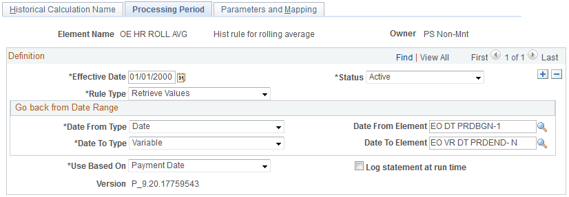

再計算/履歴抽出ルール - 処理期間ページ (GP_HIST_RULE1) を使用して、再計算/履歴抽出ルールの処理期間の詳細を定義します。
[ルール タイプ] で選択した値によっては、入力できないフィールドもあります。

注: 処理期間ページでは、期間の開始日と終了日を指定します。その後で、選択した結果データを処理期間にマッピングします。エレメントのデータが期間内に存在しない場合、文字エレメントおよび日付エレメントに対しては空白が、数値エレメントおよび金額エレメントに対してはゼロがセットされます。
フィールドまたはコントロール
定義
ルール タイプ
仮再計算/履歴ルールのタイプを以下のオプションから選択します。
[仮再計算で使用]: この再計算/履歴抽出ルール エレメントを仮再計算エレメントで使用して、再計算する支給期間を決める場合は、このオプションを選択します。
[値の検索]: この再計算/履歴抽出ルール エレメントをフォーミュラで使用して、過去に計算した値を取得する場合は、このオプションを選択します。
遡及開始日付範囲
開始日タイプ、終了日タイプ、開始日エレメント、および終了日エレメントを定義して、この再計算/履歴抽出ルールの期間を設定します。[値の検索] ルール タイプを選択した場合、このフィールドは [遡及開始日付範囲] として表示されます。[仮計算で使用] ルール タイプを選択した場合、このフィールドは [先行開始日付範囲] として表示されます。
[開始日タイプ] および [終了日タイプ] の値は、以下の中から選択します。
ブラケット
[カレンダー日]: 日付に変換されるエレメントを指定する代わりに、日付を直接入力します。ルール タイプが [値の検索] の場合は遡及開始日を、[仮再計算で使用] の場合は先行開始日を、隣のフィールドで指定します。
日付
フォーミュラ
システム エレメント
変数
基準の選択
再計算/履歴抽出ルールで処理する GP_RSLT テーブル データの基準となる日付を指定します。有効値は、[支給日]、[期間終了日]、および [期間開始日] です。
実行時にステートメントをログに記録
このチェック ボックスをオンにすると、バッチ処理中にアレイ モジュールにより動的に作成される SQL ステートメント テキストを見ることができます。PeopleTools Configuration Manager でリダイレクト出力のオプションを選択すると、それらのアウトプットをファイルに出力することができます。

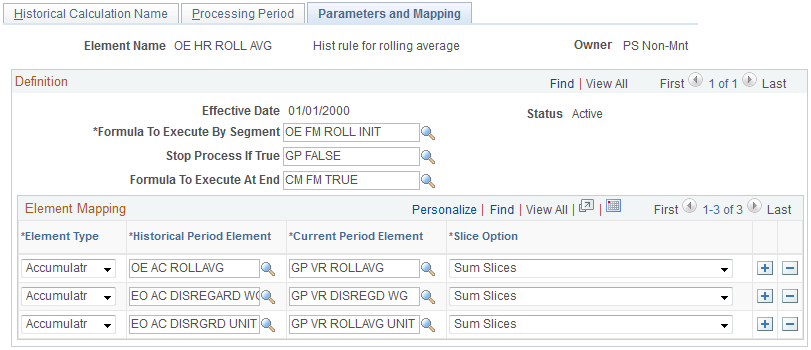

パラメータ/マッピング ページ (GP_HIST_RULE2) を使用して、再計算/履歴抽出ルールのフォーミュラを定義します。
画像: パラメータ/マッピング ページ
次の例では、パラメータ/マッピング ページのフィールドおよびコントロールを説明します。
パラメータ/マッピング ページ
注: 処理期間ページの [ルール タイプ] で指定した値によって、このページに表示されるフィールドは変化します。
給与計算を実行すると、[真の場合の停止処理] で指定された変数の値がゼロ以外になるか、または最後の過去の期間が処理されるまで、[セグメント別に実行するフォーミュラ] のフォーミュラが過去の期間ごとに変換されます。その後、[最後に実行するフォーミュラ] で指定されたフォーミュラが変換されます。
フィールドまたはコントロール
定義
セグメント別に実行するフォーミュラ
セグメント、または期間ごとに変換されるフォーミュラを指定します。
真の場合は処理を停止
変数を入力します。この変数がゼロ以外の値になるか、終了日に達するか、または処理するデータがなくなるまで、期間ごとにフォーミュラが変換され続けます。
最後に実行するフォーミュラ
期間処理が終了したときに変換するフォーミュラを指定します。
真の場合は期間を使用
このフィールドは、[仮再計算で使用] ルール タイプのときのみ表示されます。変数を入力します。[セグメント別に実行するフォーミュラ] フィールドで指定したフォーミュラが呼び出されるごとに、この変数の値が 0 と 1 のどちらに設定されているかが確認されます。1 に設定されると、フォーミュラが呼び出された期間が仮再計算処理で使用されます。
エレメント マッピング
[エレメント マッピング] グリッドには、再計算/履歴抽出ルールでグローバル ペイロールの結果テーブルからデータを取得するエレメントが一覧表示されます。
フィールドまたはコントロール
定義
エレメント タイプ
支給、控除、変数など、取得するエレメントのタイプを選択します。
過去の期間エレメント
値を取得するエレメントを指定します。
現在の期間エレメント
取得した値を格納する変数を指定します。ここに指定した変数は、[セグメント別に実行するフォーミュラ] フィールドで使用できるようになります。
スライス オプション
過去の期間内のエレメントの複数インスタンスを変換する方法を指定します。値は以下のとおりです。
  • スライスを合計: 全てのスライスが合計されます。
  • 最終スライスを使用: 最終スライスの値のみが使用されます。
  • スライスを合計 - 現在の雇用レコード: 全てのスライスが合計されますが、EMPL_RCD が現在の EMPL_RCD と等しいデータ行のみが使用されます。
  • [最終スライスを使用-現在の雇用レコード]: 最終スライスの値のみが使用されますが、EMPL_RCD が現在の EMPL_RCD と等しいデータ行のみが使用されます。
