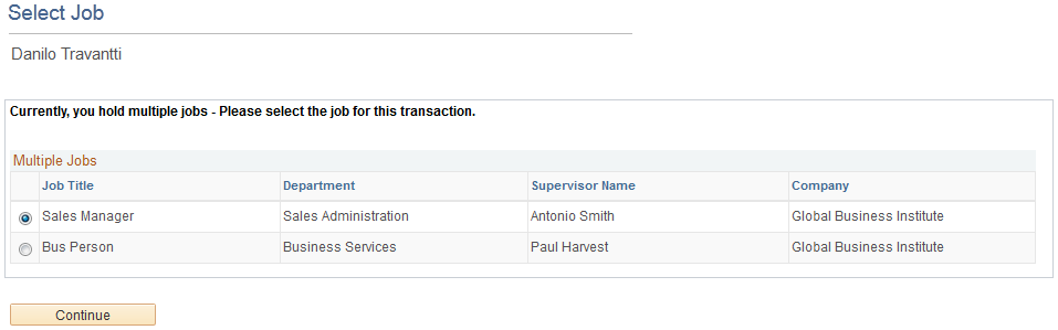

職務の選択ページ
HCM_JOB_SELECT
複数の職務を持つ従業員は、このページを使用して休暇欠勤のセルフサービス トランザクションの入力/確認を行う職務を選択します。

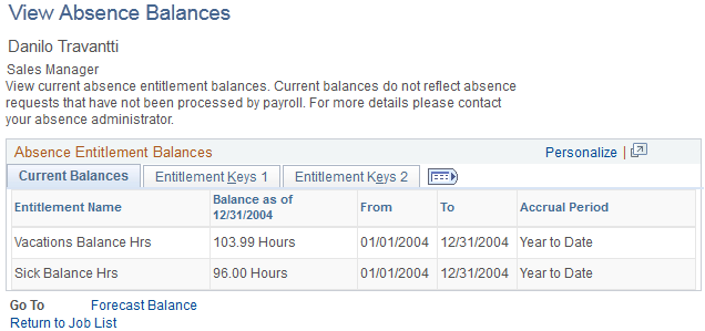

休暇残数の表示ページ (GP_ABS_SS_BALANCES) を使用します。このページには、休暇のリクエスト、休暇リクエストの表示、月次スケジュールの表示、および残数の予測を行うページへのリンクがあります。
画像: 休暇残数の表示ページ
次の例では、休暇残数の表示ページのフィールドおよびコントロールを説明します。
休暇残数の表示ページ
このページには以下のリンクが含まれます。
  • 休暇リクエスト。
    休暇リクエスト ページへ戻るリンクです。
  • 休暇リクエスト履歴の表示。
    休暇リクエスト履歴ページへのリンクです。
  • 月次スケジュールの表示。
    月次スケジュール ページへのリンクです。
  • 予測残数。
    予測残数ページへのリンクです。
  • 職務リスト。
    複数の職務を持つ従業員の職務の選択ページへのリンクです。
    「職務の選択ページ」を参照してください。
注: 勤務管理と統合している場合、休暇付与残数はタイムシート ページに表示できます。
「勤務時間レポート」 (PeopleSoft 勤務管理) を参照してください。

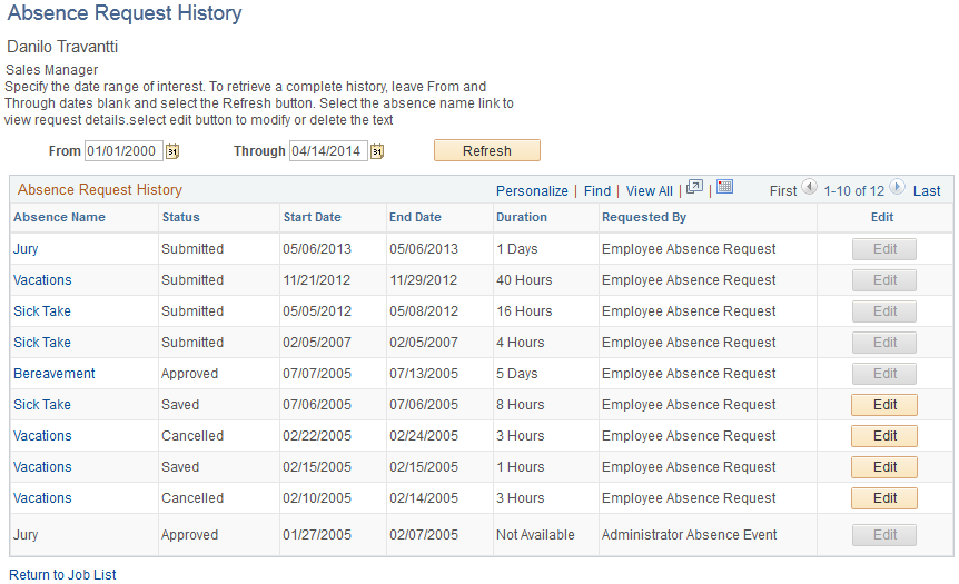

休暇リクエスト履歴ページ (GP_ABS_SS_REQHIST) を使用して、指定の日付範囲に基づいて処理済みまたは保留中の休暇欠勤イベントを表示します。
このページは管理者も使用できます。
画像: 休暇リクエスト履歴ページ
次の例では、休暇リクエスト履歴ページのフィールドおよびコントロールを説明します。
休暇リクエスト履歴ページ
このページには、従業員の全ての休暇リクエストが表示されます。従業員が入力した休暇リクエストには、[休暇付与名] 列にリンクが含まれています。休暇イベント入力コンポーネントを利用して休暇欠勤管理者が入力した休暇欠勤には、[休暇付与名] 列にリンクがありません。また、ステータスや期間もありません。従業員は、[編集] 列の [編集] ボタンをクリックすることで、保存済みだがまだ送信されていない休暇リクエストを編集できます。従業員は、[編集] ボタンをクリックすることで、キャンセルまたは却下された休暇リクエストを編集することもできます。
休暇リクエストや休暇欠勤がタイムシートを利用して入力または修正されている場合や、休暇欠勤管理者が休暇イベント入力コンポーネントを使用して入力または修正している場合、これらを休暇欠勤セルフサービスで編集することはできません。
注: 管理者が従業員として休暇欠勤をリクエストした場合、[申請者] 列には "管理者" と表示されます。
フィールドまたはコントロール
定義
開始、終了
ユーザーは、[開始日] フィールドと [終了日] フィールドに日付を入力することで、指定の日付範囲に含まれる休暇リクエストを表示できます。従業員が [開始日] フィールドだけに日付を入力した場合は、開始日が指定した日付と同じかそれより後の休暇リクエストが表示されます。また、従業員が [終了日] フィールドだけに日付を入力した場合は、終了日が指定した日付と同じかそれより前の休暇リクエストが表示されます。日付がどちらのフィールドにも入力されていないと、従業員の休暇リクエストが全て表示されます。
[開始日] から [終了日] までの期間は、国別設定コンポーネントの履歴グリッド ページに入力された [デフォルト履歴期間] の値で決まります。[デフォルト履歴期間] が設定されていない場合は、[開始日] 日付フィールドには現在の日付の 90 日前の日付、[終了日] 日付フィールドには現在の日付から 90 日後の日付がデフォルトで使用されます。
「国別のセルフ サービス休暇欠勤ルールの定義」を参照してください。
フィールドまたはコントロール
定義
リフレッシュ
[開始日] フィールドおよび [終了日] フィールドに日付を入力するか、日付を変更または削除した後でクリックします。
フィールドまたはコントロール
定義
編集
このボタンは、休暇リクエストのステータスが保存、キャンセル、または却下の場合に使用できます。このボタンをクリックすると、休暇リクエスト ページが開きます。
「休暇リクエスト ページ」を参照してください。
[休暇リクエスト履歴] グループ ボックスには、[休暇付与名]、[ステータス]、[開始日]、[終了日]、[期間]、および [申請者] が含まれています。列見出しをクリックすると、これらのいずれかの基準によって行をソートできます。
注: 休暇欠勤セルフサービスまたはタイムシートを使用して入力された休暇リクエストの [期間] の値のみ自動的に計算、保存されます。休暇イベント入力などのオンライン ページや、コンポーネント インターフェイスを利用して入力または修正された休暇欠勤の期間は、自動的に計算または保存されません。

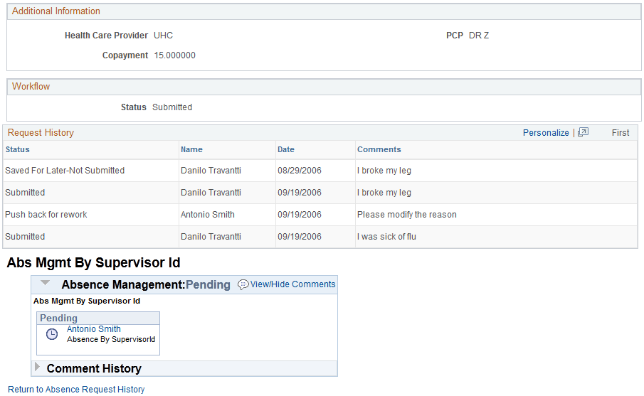

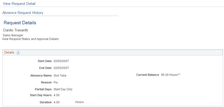

画像: リクエスト詳細ページ (1/2)
次の例では、リクエスト詳細ページのフィールドおよびコントロールを説明します。
リクエスト詳細ページ (1/2)
画像: リクエスト詳細ページ (2/2)
リクエスト詳細ページ (2/2)
このページには、選択した休暇に関する情報が表示されます。
注: 管理者が従業員として休暇欠勤をリクエストした場合、[リクエスト履歴] セクションの [氏名] フィールドには従業員名が表示されます。
注: 承認パスのマップと詳細は、休暇欠勤セルフ サービス アプリケーションにのみ表示されます。このパスと詳細は、タイムシート セルフサービスには表示されません。

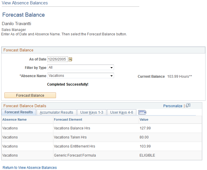

予測残数ページ (GP_ABS_SS_FCST_BAL) を使用して、日付、休暇欠勤タイプ、および休暇欠勤名に基づいて、将来の休暇付与残数の予測プロセスをオンラインで実行します。
このページは管理者も使用します。
画像: 予測残数ページ
次の例では、予測残数ページのフィールドおよびコントロールを説明します。
予測残数ページ
このページを使用すると、従業員は休暇付与残数予測プロセスをオンラインで実行できます。また、指定した将来の日付で、休暇欠勤タイプ、休暇付与名を指定して付与残数を表示できます。
フィールドまたはコントロール
定義
指定日
残数の計算に使用する将来の日付を入力します。
タイプ別フィルタ
休暇欠勤タイプを選択します。このフィールドでの選択によって、[休暇付与名] フィールドで選択できる項目が制限またはフィルタされます。
休暇付与名
フィールドの選択可能なオプションから休暇付与名を選択します。
注: [予測残数] ボタンを表示するには、ユーザーはこのフィールドで休暇付与名を選択する必要があります。
予測残数
休暇残数の予測プロセスをオンラインで実行する場合にクリックします。プロセスが完了すると、予測された休暇残数が [予測残数詳細] グループ ボックスに表示されます。
注: 予測プロセスを開始するまでは、休暇欠勤リクエストは自動的に保存されません。ページを移動する前に保存を求めるプロンプトが表示されますが、予測プロセスの前後に予測情報を保存することは必ずしも必要ではありません。
職務の選択ページ (HCM_JOB_SELECT) を使用します。複数の職務を持つ従業員は、このページを使用して休暇欠勤のセルフサービス トランザクションの入力/確認を行う職務を選択します。
画像: 休暇リクエストの職務の選択ページ
次の例では、休暇リクエストの職務の選択ページのフィールドおよびコントロールを説明します。
休暇リクエストの職務の選択ページ
複数の職務を持つ従業員は、休暇欠勤のセルフサービス トランザクションを入力または確認する職務を選択する必要があります。このサンプル ページに、複数の職務を持つ従業員が休暇リクエストを入力する場合の例を示します。この従業員が休暇欠勤のセルフサービス トランザクションを開始すると、トランザクションのタイトルのみが異なる同様のページが表示されます。
従業員が職務名を選択した後の各プロセスは、前のトピックで説明しているプロセスと同じになります。
