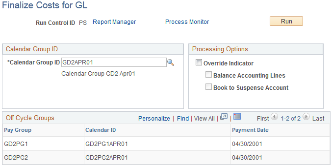

GL の費用確定ページ (HPIP_GP_FINALIZE) を使用して、会計行を転記するための準備をして、一般会計に転記します。
画像: GL の費用確定ページ
次の例では、GL の費用確定ページのフィールドおよびコントロールを説明します。
GL の費用確定ページ
フィールドまたはコントロール
定義
上書き
ターゲット システムの設定ページでターゲット製品にデフォルト設定した会計行貸借一致オプションを上書きするには、このチェック ボックスをオンにします。[上書き] チェック ボックスをオンにすると、[オプションの処理] グループ ボックス内の他のフィールドも入力可能になります。
会計行貸借一致
各一般会計ビジネス ユニットについて貸借が一致しているかどうかを自動的に計算するには、このチェック ボックスをオンにします。
仮計上科目に記帳
このフィールドは、[会計行貸借一致] がオンの場合に入力可能になります。
貸借が不一致の場合に、貸借不一致の金額を仮計上勘定科目に転記するには、[仮計上科目に記帳] をオンにします。[仮計上科目に記帳] をオンにする場合は、GL ユニットの設定ページで仮計上勘定科目番号を指定する必要があります。

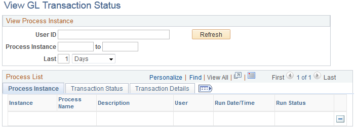

GL トランザクション ステータスの表示ページ (HPIP_PRCS_STAT) を使用して、転記処理でのトランザクション ステータスを表示します。
画像: GL トランザクション ステータスの表示ページ
次の例では、GL トランザクション ステータスの表示ページのフィールドおよびコントロールを説明します。
注: 会計行の転記処理を続けると、転記処理が実行されるたびにトランザクション ステータス テーブルにデータが書き込まれるため、テーブル内のデータ量が増大します。このテーブルのデータは自動的に消去されません。トランザクション ステータス テーブルからデータを消去するには、各行の削除ボタンをクリックします。GL トランザクション ステータスの表示ページで行を削除してからページを保存すると、プロセス パラメータの表示、詳細トランザクションの表示、会計行データの表示の各ページに表示されるデータも消去されます。
プロセス インスタンスの表示
このグループ ボックスのフィールドを使って、表示するプロセス インスタンスを選択します。前日のプロセス インスタンスが自動的に表示されます。
フィールドまたはコントロール
定義
ユーザー ID
ユーザー ID を入力すると、その ID に関連付けられているプロセス インスタンスのみが表示されます。
プロセス インスタンス
表示するプロセス インスタンスの番号がわかっている場合は、その番号を入力します。
過去
数値を入力してから、該当の期間 (日間、時間、または分間) を選択します。全ての結果を表示する場合には、[なし] を選択します。
リフレッシュ
検索条件を入力したら、このボタンをクリックして、[プロセス リスト] グループ ボックスに表示される情報をリフレッシュします。
[プロセス インスタンス] タブ
このタブのフィールドには、プロセス モニターと同じ情報が表示されます。

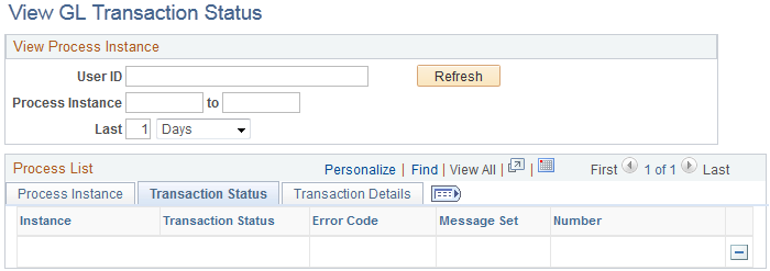

[トランザクション ステータス] タブ
[トランザクション ステータス] タブを選択します。
画像: GL トランザクション ステータスの表示ページ: [トランザクション ステータス] タブ
次の例では、GL トランザクション ステータスの表示ページの [トランザクション ステータス] タブのフィールドおよびコントロールを説明します。
フィールドまたはコントロール
定義
トランザクション ステータス
転記トランザクション全体のステータスが表示されます。転記トランザクションには、複数のセグメント (または、チャンク) を含めることができます。各セグメントにはステータスが個別に設定され、その個別のステータスは詳細トランザクションの表示ページで確認できます。トランザクション全体のステータスが [成功] になるのは、全てのセグメントのステータスが [成功] の場合です。トランザクション全体のステータスが [エラー] になるのは、1 つ以上のセグメントのステータスが [エラー] の場合です。
以下の値があります。
成功
エラー
処理中
ステージ
エラー コード
転記トランザクションでエラーが発生した場合は、エラーの原因が処理レベルで表示されます。以下の値があります。
勘定科目不一致: 勘定科目初期ロードまたは差分ロード時に相互参照された割当済みの勘定科目番号が給与計算トランザクションの会計行の勘定科目番号と一致しない場合に発生します。Z1 ステージング テーブルへの行の挿入は試行されませんでした。
挿入エラー: 主キーの省略などの問題により、給与計算トランザクションの会計行が Z1 ステージング テーブルに挿入できませんでした。Z1 ステージング テーブルに行は挿入されませんでした。
プロセス エラー: 転記処理時またはその後のインテグレーション ブローカーでのメッセージ処理時に発生するエラーです。詳細については、プロセス モニターまたはサービス オペレーション モニターの説明を参照してください。
情報使用不可: エラーの原因についての情報がありません。
確認失敗: 転記処理で実行された確認処理が失敗しました。詳細については、プロセス メッセージ ログの表示ページの説明を参照してください。
インテグレーション ブローカー エラー: インテグレーション ブローカーによってメッセージが送信されませんでした。「Enterprise データベースでのインテグレーション設定」のトピックで説明されている設定を確認し、設定が全て正しく行われているかどうかをチェックします。
セグメント エラー: 現在の転記処理でエラーのあるセグメントが 1 つでもあると発生します。詳細については、詳細トランザクションの表示ページを参照してください。
不明なリターン コード: 一般会計から送信されたリターン コードが解釈できません。リターン メッセージの詳細については、サービス オペレーション モニターの説明を参照してください。
メッセージ セット、番号、詳細
転記トランザクションのステータスを説明するメッセージが表示されます。メッセージ セットとメッセージ番号がある場合は、詳細リンクをクリックすると、該当するメッセージが表示されます。

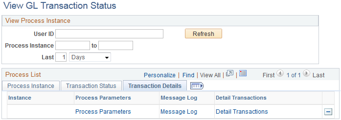

[トランザクション詳細] タブ
[トランザクション詳細] タブを選択します。
画像: GL トランザクション ステータスの表示ページ: [トランザクション詳細] タブ
次の例では、GL トランザクション ステータスの表示ページの [トランザクション詳細] タブのフィールドおよびコントロールを説明します。
各転記トランザクションが、ターゲット製品に指定した会計行最大数を超える場合は、複数のセグメントに分割されます。インテグレーション ブローカーによって個別のメッセージがセグメントごとに送信されます。個々のセグメントのステータスや情報を表示するには、このページを使用します。
フィールドまたはコントロール
定義
プロセス パラメータ
このリンクをクリックすると、プロセス パラメータの表示ページにアクセスします。
メッセージ ログ
このリンクをクリックすると、プロセス メッセージ ログの表示ページにアクセスします。
詳細トランザクション
このリンクをクリックすると、詳細トランザクションの表示ページにアクセスします。
リターン コード エラー
GL トランザクション ステータスの表示ページに "勘定科目不一致" または "挿入エラー" というリターン コードが表示され、会計行が Z1 ステージング テーブルに挿入されなかった場合は、以下の手順に従います。
  1. 財務担当責任者はオフライン仕訳の処理ページのトランザクション番号フィールドから Enterprise プロセス インスタンス ID を特定して、給与担当責任者に通知します。
  2. 給与担当責任者は GL トランザクション ステータスの表示ページにアクセスし、[プロセス インスタンスの表示] グループ ボックスのフィールドに検索条件を入力して影響を受けるプロセス インスタンスを検索します。
    給与担当責任者は影響を受けるプロセス インスタンスを確認したら、以下の作業を行います。
    1. [トランザクション詳細] タブをクリックします。
    2. [プロセス パラメータ] をクリックします。
    3. プロセス パラメータの表示ページの情報に基づいて影響を受けるカレンダー グループ ID を特定します。
  3. 給与担当責任者はそのカレンダー グループ ID に対する一般会計処理をリセットして、再実行します。

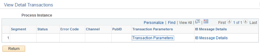

詳細トランザクションの表示ページ (HPIP_PRCS_SEG_SEC) を使用して、セグメントごとに作成されたログ情報を表示します。
画像: 詳細トランザクションの表示ページ
次の例では、詳細トランザクションの表示ページのフィールドおよびコントロールを説明します。
詳細トランザクションの表示ページ
フィールドまたはコントロール
定義
セグメント、ステータス
セグメントごとにセグメント番号とステータスが表示されます。
エラー コード
セグメント レベルのエラーが発生した場合は、問題を特定するエラー コードがこのフィールドに表示されます。
チャネル
転記または市場レート リクエスト メッセージが送信されたキューが表示されます。
PubID (パブリケーション ID)
転記または市場レート リクエスト メッセージのパブリケーション ID が表示されます。
トランザクション パラメータ
このリンクをクリックすると、セグメント情報のサマリが表示されます。転記先のターゲット システムや市場レートの検索元となるターゲット システムも表示できます。
IB メッセージ詳細
このリンクをクリックすると、別の画面が表示され、このセグメントのメッセージ インスタンスに対してメッセージ詳細ページが表示されます。

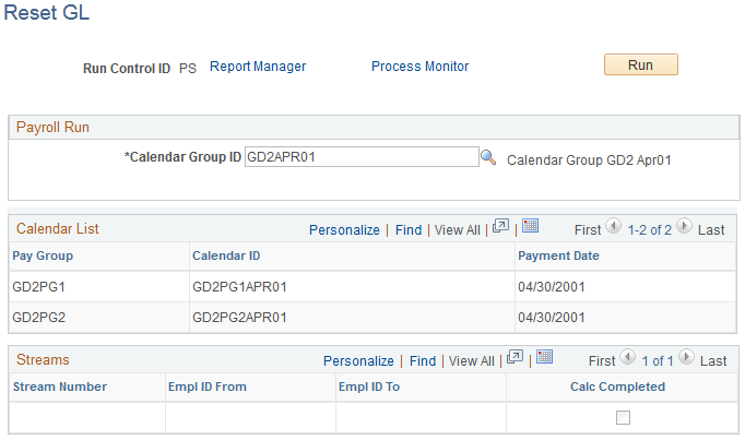

一般会計リセット ページ (GP_GL_RESET) を使用して、エラー発生のために再転記が必要になった場合、GL トランザクション作成プロセスを再実行する前に、一般会計リセット処理を実行します。
画像: 一般会計リセット ページ
次の例では、一般会計リセット ページのフィールドおよびコントロールを説明します。
一般会計リセット ページ
注: 送信された元のトランザクションにエラーが発生したために、トランザクションの再転記が必要になる場合にのみ、一般会計リセットを行います。リセットしたら、データのエラーを修正し、一般会計処理を再度実行します。
フィールドまたはコントロール
定義
カレンダー グループ ID
GP GL インターフェイス処理をリセットする際に対象となるカレンダー グループを選択します。リセットは選択したカレンダー グループ全体に適用されます。
このページのその他のフィールドは表示専用のため、データの入力や変更はできません。
