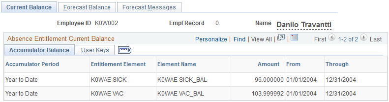

現在残数ページ (GP_ABS_CUR_BAL) を使用して、受給者の現在の休暇付与残数を表示できます。
画像: 現在残数
次の例では、現在残数ページのフィールドおよびコントロールを説明します。
現在残数ページ
[累計残数] タブ
[開始日] と [終了日] で指定された期間において、その受給者に対して最後に実行された休暇付与プロセスに基づいて休暇付与の残数が表示されます。
[ユーザー キー] タブ
休暇付与の累計ページで定義された各ユーザー キーに対して入力された値が表示されます。
