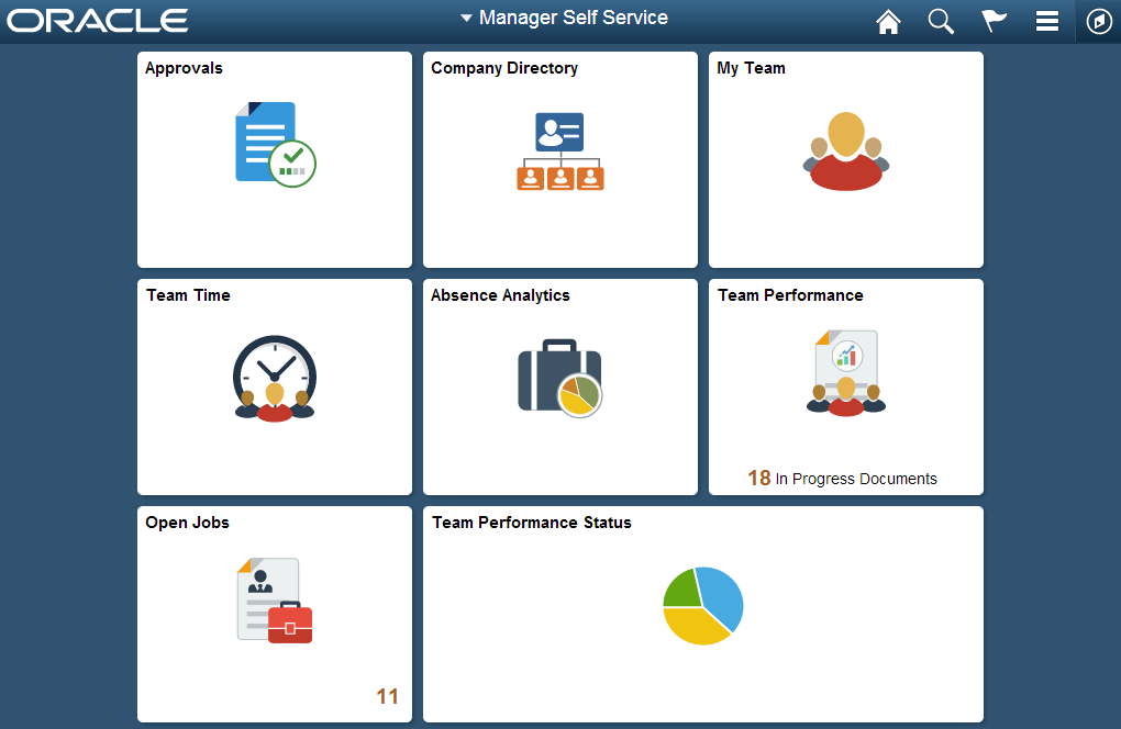

管理者セルフサービス ホーム ページを使用して、さまざまな管理者セルフサービス トランザクションにアクセスします。このページのコンテンツ参照は HC_HR_MGR_SELF_SERVICE_FLU_GBL です。
画像: 管理者セルフサービス ホーム ページ
次の例では、管理者セルフサービス ホーム ページを説明します。
管理者セルフサービス ホーム ページ
管理者セルフサービス ホーム ページの PeopleSoft HCM タイル
次の表に、付属の管理者セルフサービス ホーム ページのタイルを示します。この表では、同等のクラシック ページへのナビゲーション パスも示します。これらは、Fluid モード の場合に、条件ナビゲーション によって Fluid ナビゲーション パスで置換されるメニュー パスです。
タイルは、アルファベット順に示されています。タイルの順序は、ホーム ページでパーソナライズできます。
