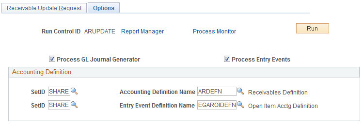

入力イベントを設定し、アイテム、支払、クレジット カード、手形、自動引落しおよび直接仕訳に対する取引を作成できます。定義済の ARUPDATE および ARDIRJRNL のプロセスおよびステップを含む入力イベント コードを設定する必要があります。
直接仕訳以外の全ての売掛金取引の場合、AR 転記ジョブ、売掛金更新 (ARUPDATE) の一部として入力イベント プロセスを実行できます。select [売掛金管理], then select [売掛金更新], then select [売掛金更新リクエスト] に移動します。ラン コントロール リクエストの売掛金更新 - オプション ページで、[入力イベント処理] チェック ボックスを選択すると、ARUPDATE の実行後に入力イベント プロセスが自動的に実行されます。また、オプション ページを使用して、仕訳ジェネレータを自動的に実行し、GL 仕訳を作成できます。標準入力の会計処理定義名 (ARDEFN) を入力する必要があり、補足 (入力イベント) 入力の GL 仕訳を作成する場合は、[入力イベント定義名] フィールドに EGAROIDEFN を入力します。
画像: 売掛金更新の一部として入力イベント プロセスを実行するオプション ページの例
次の例では、売掛金更新の一部として入力イベント プロセスを実行するオプション ページのフィールドおよびコントロールを説明します。

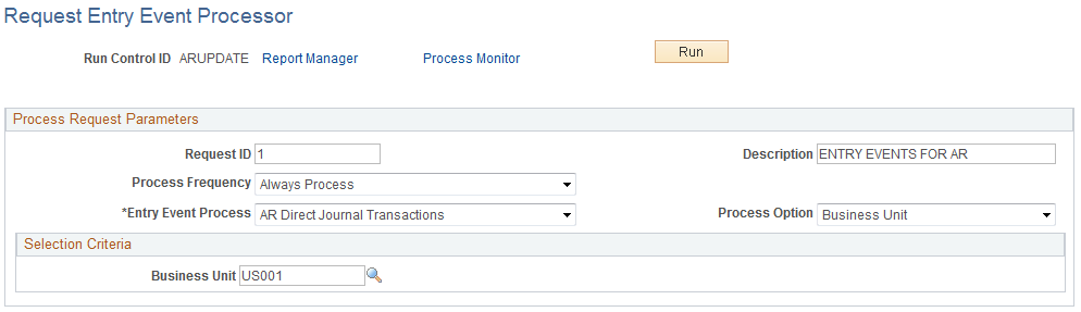

直接仕訳を含む全ての売掛金取引の場合、入力イベント処理リクエスト ページ (PST_EE_RUN_REQUEST) でスタンドアロン プロセスとして入力イベント プロセスを実行できます。select [売掛金管理], then select [売掛金更新], then select [入力イベント処理リクエスト] に移動します。
画像: 直接仕訳を含む売掛金取引を実行する入力イベント処理リクエスト ページの例
次の例では、直接仕訳を含む売掛金取引を実行する入力イベント処理リクエスト ページのフィールドおよびコントロールを説明します。
