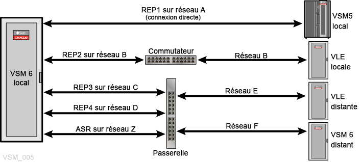

Scénarios de ports réseau
Les scénarios courants de ports réseau incluent :
  • Scénario 1 : connecter le port VSM 5 IFF et un port de réplication VSM 6 dans le centre de données.
    Les connexions directes sont faites point-à-point avec un câble réseau entre les interfaces et les connexions d'interface sont sur le même réseau. Une seule connexion est possible dans ce scénario. Aucune passerelle n'est requise. Le routage statique n'est pas requis.
  • Scénario 2 : connecter un port VSM 5 IFF et un port VLE à un port de réplication VSM 6 dans le centre de données.
    Les connexions sont faites à l'intermédiaire d'un commutateur entre les interfaces et les connexions d'interface sont sur le même réseau. Une ou plusieurs connexions sont possibles. Aucune passerelle n'est requise. Le routage statique n'est pas requis.
  • Scénario 3 : connecter un port de réplication VSM 6 à un autre port de réplication VSM 6 dans un centre de données distant, ou configurer une connexion ASR vers un site de support distant.
    Les connexions entre les interfaces se font par une passerelle et les connexions d'interface sont sur différents réseaux. Une ou plusieurs connexions sont possibles. Une passerelle est requise. Le routage statique peut être nécessaire si le client ne peut pas faire de séparation et s'il y a plus d'un itinéraire vers la cible.
Un noeud VSM 6 est configurable dans un environnement où un, deux ou les trois scénarios sont implémentés.

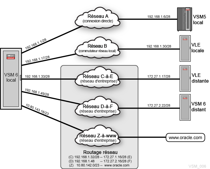

Exemple de configuration de noeud
L'exemple de configuration de noeud de la Figure 6-2 traite les trois scénarios :
  • Le premier port de réplication (réseau A) est directement connecté à un port VSM 5 IFF local.
  • Le deuxième port de réplication (réseau B) est connecté à un port VLE local par l'intermédiaire d'un commutateur.
  • Le troisième port de réplication (réseau C) cible un port VLE distant sur un réseau différent.
  • Le troisième port de réplication (réseau D) cible des ports de réplication sur un port VSM 6 distant sur un réseau différent.
  • Le trafic ASR (réseau Z) est envoyé à Oracle.

Scénarios de configuration directe, par l'intermédiaire d'un commutateur ou d'une passerelle
La Figure 6-3 présente un réseau avec une connexion directe, un réseau avec une connexion par l'intermédiaire d'un commutateur et trois réseaux avec des connexions passant par une passerelle.
Figure 6-3 Exemple de scénarios de connexion directe, par l'intermédiaire d'un commutateur ou d'une passerelle
Le texte environnant décrit Figure 6-3 .

Le Tableau 6-6 présente un modèle de configuration entre les ports VSM 6 locaux et différents ports de réseau cible utilisant les adresses IP fournies par le client.
Tableau 6-6 Modèle de configuration pour les ports VSM 6 noeud 1 et les ports de réseau cible
Ports (noeud 1) Adresse IP Scénario Passerelle Port cible Adresse cible
VSM6-REP1
192.168.1.1/28
1 (Net A)
S/O
VSM5 local
192.168.1.6/28
VSM6-REP2
192.168.1.17/28
2 (Net B)
S/O
VLE local
192.168.1.30/28
VSM6-REP3
192.168.1.33/28
3 (Net C)
192.168.1.46
VLE distante
172.27.1.17/28
VSM6-REP4
192.168.1.49/28
3 (Net D)
192.168.1.62
VSM 6 distant
172.27.2.22/28
VSM6-ASR
10.80.143.16/23
3 (Net Z)
10.80.143.254
Support Oracle
Support Oracle

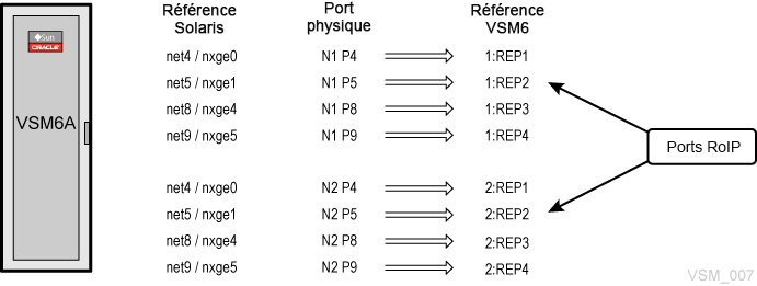

Réplication IP VSM 6 : définition des ports de réplication
  • Chaque port défini en tant que RoIP est un itinéraire partant du système VSM 6.
  • Le nombre d'itinéraires RoIP définis n'est pas associé aux IPPATH définis pour les vRTD/CLINK.
  • Plusieurs ports RoIP fournissent une bande passante et une résilience.
Figure 6-4 Réplication IP VSM 6 – définition des ports de réplication
Le texte environnant décrit Figure 6-4 .
Exemple de la CLI VSM 6 :
vsmadmin: update ipport –name 1:REP1 –ip 35.107.24.1/24
vsmadmin: update ipport –name 2:REP2 –ip 35.107.25.2/24

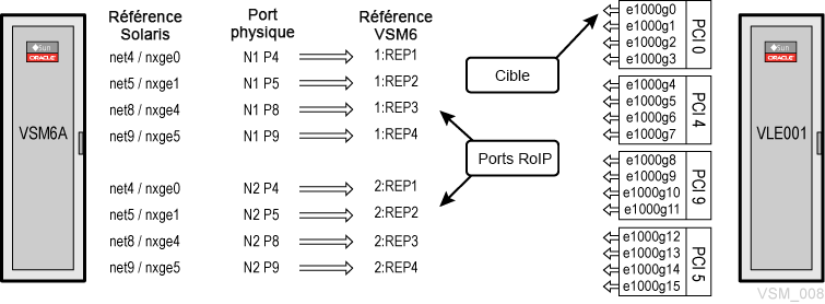

Connectivité VLE VSM 6 : définition de l'IPPATH
  • VTCS utilise le nom de la VLE de la cible définie sur la commande IPPATH utilisée dans la CLI VSM 6. Chaque IPPATH est un itinéraire partant du système VSM 6 vers la cible VSM.
  • Les vRTD sont définis sur VTCS en tant que périphériques IP avec des identifiants IPIF.
  • L'identifiant IPIF n'est pas utilisé pour référencer la définition mais doit être présent pour respecter les règles de syntaxe de VTCS. Chaque identifiant IPIF doit être unique et avoir une syntaxe valide pour chaque système VSM 6 défini dans VTCS.
  • VTCS autorise 16 identifiants IPIF au total, donc chaque système VSM 6 peut disposer d'un maximum de 16 IP vRTD/CLINK pour toute combinaison.
Figure 6-5 Connectivité VLE VSM 6 – définition de l'IPPATH
Le texte environnant décrit Figure 6-5 .
vsmadmin: add ippath –target vle -name V6VRTD00 –ip 35.107.22.10

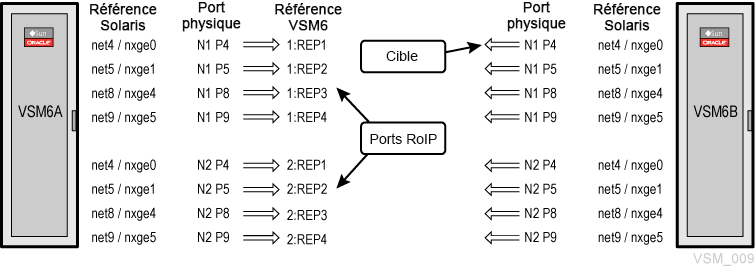

Connectivité CLINK VSM 6 : définition de l'IPPATH
  • VTCS et VSM 6 utilisent le partenaire VSM sur les définitions CLINK et le nom de cible VTSS sur la commande IPPATH pour lier les CLINK. Chaque IPPATH est un itinéraire partant du système VSM 6 vers la cible VSM.
  • VTCS voit tous les CLINK de VSM 6 comme des périphériques IP.
  • Les CLINK sont définis sur VTCS en tant que périphériques IP avec des identifiants IPIF.
  • L'identifiant IPIF n'est pas utilisé pour référencer la définition mais doit être présent pour respecter les règles de syntaxe de VTCS. Chaque identifiant IPIF doit être unique pour chaque système VSM 6 défini dans VTCS.
  • VTCS peut définir plusieurs CLINK pour un seul IPPATH. Il est recommandé de définir autant de CLINK sur VTCS que possible.
Figure 6-6 Connectivité CLINK VSM 6 – définition de l'IPPATH
Le texte environnant décrit Figure 6-6 .
vsmadmin: add ippath –target vtss -name VSM6B –ip 35.107.23.10
