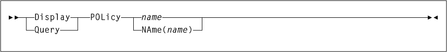

Display POLicy
インタフェース:
  • コンソール、ユーティリティー、SMCCMDS データセット、または SMCPARMS データセット
  • UUI サポート: はい (XML と CSV をサポート)
サブシステムの要件:
アクティブな SMC が必要。または、SMCUSIM ユーティリティーに入力可
説明
SMC Display POLicy コマンドは、指定されたポリシーの情報を表示します。このコマンドは、SMC POLicy コマンドに LIst キーワードを指定した場合と同じ出力を提供します。
構文
図2-7は、Display POLicy コマンドの構文を示しています。
図2-7 Display POLicy コマンドの構文
図2-7 については、周囲のテキストで説明しています。
パラメータ
図2-7に示すように、Display POLicy コマンドには次のパラメータが含まれます。
name または NAme(name)
オプションで、TAPEREQ または DFSMS ACS ルーチンの管理クラスで指定された名前と一致する、ポリシーの名前を指定します。
name は、キーワード NAme とともに指定するか、キーワードなしで指定することができます。キーワード NAme を指定しない場合、name を指定するときは、最初のパラメータとして指定する必要があります。
この値は必須です。

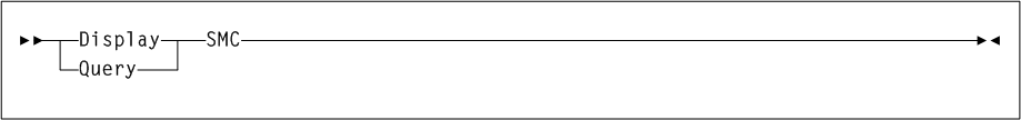

Display SMC
インタフェース:
サブシステムの要件:
説明
SMC Display SMC コマンドは、開始時間、リリース、ホスト情報などの SMC ステータス情報を表示します。
構文
図2-10は、Display SMC コマンドの構文を示しています。
図2-10 Display SMC コマンドの構文
図2-10 については、周囲のテキストで説明しています。
パラメータ
なし。

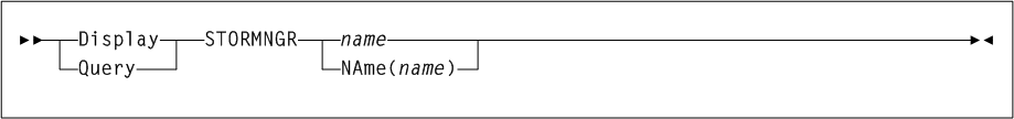

Display STORMNGR
インタフェース:
サブシステムの要件:
説明
SMC Display STORMNGR コマンドは、指定された VLE の情報を表示します。このコマンドは、SMC STORMNGR コマンドに LIst キーワードを指定した場合と同じ出力を提供します。
構文
図2-11は、Display STORMNGR コマンドの構文を示しています。
図2-11 Display STORMNGR コマンドの構文
図2-11 については、周囲のテキストで説明しています。
パラメータ
図2-11に示すように、Display STORMNGR コマンドには次のパラメータが含まれます。
name または NAme(name)
定義、変更、または一覧表示する VLE を指定します。この名前は VTCS に対しても定義され、最初は VLE GUI によって定義されます。name が指定されていない場合は、すべての VLE が一覧表示されます。
次の規則が適用されます。
  • この値は 1 文字から 8 文字までの長さである必要があります。
  • 最初の文字は、英字または数字のどちらかである必要があります。
  • 最後の文字は、英字または数字のどちらかである必要があります。
  • 最初の文字と最後の文字の間にある文字はすべて、英字、数字、ハイフンのいずれかである必要があります。

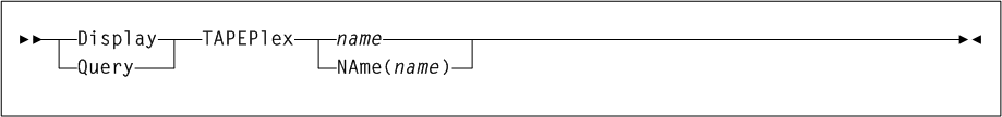

Display TAPEPlex
インタフェース:
サブシステムの要件:
説明
SMC Display TAPEPlex コマンドは、指定された TapePlex の情報を表示します。このコマンドは、SMC TAPEPlex コマンドに LIst キーワードを指定した場合と同じ出力を提供します。
構文
図2-12は、Display TAPEPlex コマンドの構文を示しています。
図2-12 Display TAPEPlex コマンドの構文
図2-12 については、周囲のテキストで説明しています。
パラメータ
図2-12に示すように、Display TAPEPlex コマンドには次のパラメータが含まれます。
name または NAme(name)
追加、変更、または一覧表示する TapePlex の名前を指定します。この値は必須です。

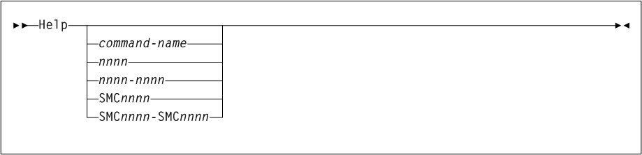

SMC Help コマンドは、SMC コマンドおよびメッセージの情報を表示します。
構文
図2-15は、Help コマンドの構文を示しています。
図2-15 Help コマンドの構文
図2-15 については、周囲のテキストで説明しています。
パラメータ
図2-15に示すように、Help コマンドには次のパラメータが含まれます。
注:
Help コマンドをパラメータなしで入力すると、使用可能なすべての SMC コマンドの情報が表示されます。
command-name
オプションで、SMC のコマンド名を指定します。
nnnn
オプションで、SMC メッセージ識別子の 4 桁の数値部分を指定します。先行 0 は不要です。
nnnn-nnnn
オプションで、メッセージ識別子の 4 桁の数値部分を使用して指定された SMC メッセージの範囲を指定します。
SMCnnnn
オプションで、完全な SMC メッセージ識別子を指定します。
SMCnnnn-SMCnnnn
オプションで、完全なメッセージ識別子を使用して指定された SMC メッセージの範囲を指定します。

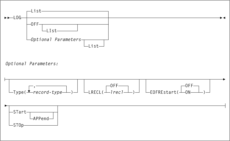

構文
図2-19は、LOG コマンドの構文を示しています。
図2-19 LOG コマンドの構文
図2-19 については、周囲のテキストで説明しています。
パラメータ
図2-19に示すように、LOG コマンドには次のパラメータが含まれます。
LIst
オプションで、HTTP サーバーのステータス情報および間隔の統計情報を表示します。
  • LOG コマンドでパラメータが指定されないときには、LIst がデフォルトとなります。
  • LIst はそのほかのパラメータとともに指定できます。この場合、LIst は、ほかのパラメータが処理されたあとに適用されます。
OFF
オプションで、すべての LOG 設定を元の SMC のデフォルト設定にリセットします。OFF は、ログを閉じ、すべてのレコードタイプをオフにし、LRECL を 0 に設定します。OFF コマンドのあとに LOG START コマンドが発行された場合、特定のログタイプが指定されるまで、レコードは記録されません。
オプションパラメータ
Type(record-type)
オプションで、記録するレコードタイプを指定します。
record-type は、次のレコードタイプのいずれかを指定します。
LLS
SMC ライブラリインタフェースコンポーネントから送信された、ローカルの LIBTRANS XML トランザクション
LLR
SMC ライブラリインタフェースコンポーネントによって受信された、ローカルの LIBTRANS XML 応答
CLS
SMC クライアント通信コンポーネントから送信された、リモートの LIBTRANS XML トランザクション
CLR
SMC クライアント通信コンポーネントによって受信された、リモートの LIBTRANS XML 応答
CUS
SMC クライアント通信コンポーネントから送信された、リモートの UUI トランザクション
CUR
SMC クライアント通信コンポーネントによって受信された、リモートの UUI 応答
CER
SMC クライアント通信コンポーネントによって検出されたすべてのエラー
SAS
SMC HTTP サーバーコンポーネントによってアウトバウンドに送信されたすべてのデータ
SAR
SMC HTTP サーバーコンポーネントによってインバウンドに受信されたすべてのデータ
SER
SMC HTTP サーバーコンポーネントによって検出されたすべてのエラー
CMD
SMC オペレータコマンドコンポーネントによって受信されたすべてのオペレータコマンド
ALL
すべてのタイプを ON に設定します。
OFF
すべてのタイプを OFF に設定します。
LRECL
オプションで、ログファイルに書き込まれる行の長さを指定します。
lrecl
論理行の長さを制限するために使用される、80 から 32767 までの値。
送信または受信したデータが、指定された LRECL を超える場合は、複数の行が書き込まれます。LRECL が指定されている場合、ログの日付とタイムスタンプは別個のログレコードとして書き込まれます。この値が DCB LRECL を超える場合は、DCB LRECL が使用されます。
OFF
行の最大長は DCB LRECL によって制御されます。ログレコードは、ログの日付とタイムスタンプの後ろに追加されます。これがデフォルトです。
EOFREstart
オプションで、ログファイルがファイルの終わり (EOF) に達したときの対応を指定します。
OFF
ロギングは EOF で停止します。
ON
EOF でログファイルを閉じてから再度開き、ロギングを続行します。
STArt
オプションで、ロギングを開始します。
APPend
オプションで、ロギングの開始時にデータを現在のログファイルの末尾に追加することを指定します。指定しない場合、データはログファイルの先頭からログファイルに追加され、現在ログファイル内にあるデータはすべて失われます。APPend は、STArt も指定する場合にのみ指定できます。
STOp
オプションで、ロギングを停止します。現在の LOG 設定は保持されます。
METAdata

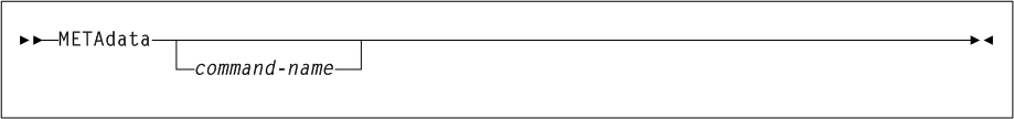

SMC METAdata コマンドは、XML 出力を生成する関数に関連付けられている XML タグを表示します。
注:
METAdata コマンドはテキスト出力を生成しません。XML または CSV の出力が要求されていない場合、このコマンドは出力を生成しません。
構文
図2-20は、METAdata コマンドの構文を示しています。
図2-20 METAdata コマンドの構文
図2-20 については、周囲のテキストで説明しています。
パラメータ
図2-20に示すように、METAdata コマンドには次のパラメータが含まれます。
command-name
メタデータを生成するコマンド。
コマンドに「2 つの部分」が含まれている (Display Volume など) 場合は、両方の部分を入力してください。METAdata コマンドでは、コマンド自体と同じ省略形が command-name に使用されます。次に例を示します。
METAdata D V
METAdata コマンド自体はメタデータをサポートしていません。
METAdata コマンドは、次のタグを生成します。
<command_name>
コマンドのフルネーム。
<security_level>
必要なセキュリティーレベル (コマンドの承認が有効な場合)。値は QUERY、SET、および ADMIN です。
<command_tags>
すべての XML タグのヘッダータグ。
要求されたコマンドの各 XML タグに対して、次のタグが生成されます。
<tag_data>
各 XML タグのヘッダータグ。
<tag_name>
XML タグ名 (たとえば、volser)。
<tag_type>
値は、ヘッダー (ヘッダー XML タグ)、データ (XML データタグ。通常は値に関連付けられます)、およびトレーラ (ヘッダータグに関連付けられているトレーラタグの位置を示します) です。
<occurrences>
複数回発生する可能性があるタグの予想される最大発生数。これは数値または unlimited になります。
data-type タグに対してのみ、次のタグが生成されます。
<data_type>
タグ値に予期されるデータのタイプを示します。データタグの場合にのみ生成されます。値は char、numeric、flag、hex、date、time などです。
<maximum_size>
出力データの最大サイズを示します。

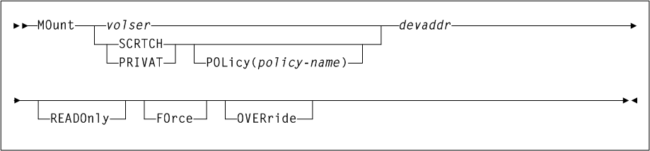

SMC MOunt コマンドは、特定のボリュームまたはスクラッチボリュームをテープデバイスにマウントするよう要求します。
構文
図2-22は、MOunt コマンドの構文を示しています。
図2-22 MOunt コマンドの構文
図2-22 については、周囲のテキストで説明しています。
パラメータ
図2-22に示すように、MOunt コマンドには次のパラメータが含まれます。
volser
マウントするボリュームのボリュームシリアル番号。
SCRTCH または PRIVAT
スクラッチマウントを指定します。
POLicy(policy-name)
オプションで、ボリュームが SCRTCH (または PRIVAT) として指定されている場合に、スクラッチマウントに適用するサブプール名および管理クラス名 (該当する場合) を定義する SMC ポリシーの名前を指定します。
policy-name はポリシー名を指定します。
devaddr
ボリュームをマウントする MSP デバイスのアドレス。デバイスは、SMC に認識されている TapePlex によって定義されている必要があります。この値は必須です。
READOnly
オプションで、書き込み保護を有効にしてボリュームをマウントするように指定します。
FOrce
オプションで、ドライブにロードされたボリュームが見つかった場合は、要求されたマウントを試行する前に、巻き戻しとアンロードを行うように指定します。FOrce は仮想ドライブではサポートされません。
OVERride
オプションで、SMC がそのドライブに対して保留中のマウントを検出した場合に、保留中のマウントで指定されたボリュームを、MOunt コマンドで指定されたボリュームでオーバーライドするように指定します。

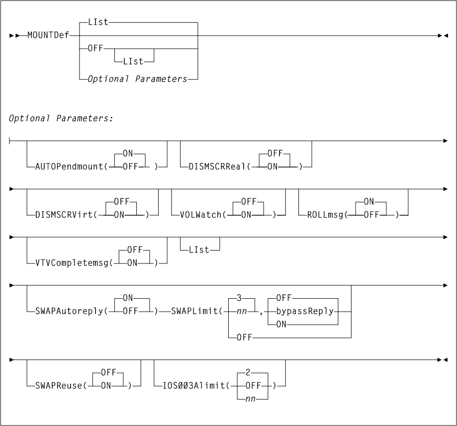

SMC MOUNTDef コマンドを使用すると、以前 HSC MNTD コマンド、HSC 入力パラメータ、および LIBGEN オプションによって制御されていたメッセージ処理オプション (マウントまたはマウント解除) を制御できます。MOUNTDef コマンドは VTV にも適用されます。
これらのオプションは、次のことを制御します。
  • 保留中のマウントの自動処理
  • マウント解除時の削除処理
  • マウントおよびマウント解除メッセージが発行されるかどうか
  • マウントメッセージをコンソール外へスクロールするタイミング
  • スワップ処理の動作
構文
図2-23は、MOUNTDef コマンドの構文を示しています。
図2-23 MOUNTDef コマンドの構文
図2-23 については、周囲のテキストで説明しています。
パラメータ
図2-23に示すように、MOUNTDef コマンドには次のパラメータが含まれます。
LIst
オプションで、現在の SMC MOUNTDef 設定を一覧表示します。
  • MOUNTDef コマンドでパラメータが指定されないときには、LIst がデフォルトとなります。
  • LIst はそのほかのパラメータとともに指定できます。この場合、LIst は、ほかのパラメータが処理されたあとに生成されます。
OFF
オプションで、すべての MOUNTDef 設定を元の SMC のデフォルト設定にリセットします。これらの設定の一覧を表示するには、LIst をこのパラメータとともに指定します。
オプションパラメータ
AUTOPendmount
オプションで、SMC がはじめて初期化され、所有している TapePlex がはじめてアクティブになったときに、見つかったライブラリまたは仮想ドライブに対する保留中のマウントを自動処理するかどうかを指定します。
ON
保留中のマウントが自動処理されます。これがデフォルトです。
OFF
保留中のマウントが自動処理されません。
注:
AUTOPendmount が OFF である場合、TapePlex がはじめてアクティブになったときに検出された保留中のマウントを完了するには、HSC MOUNT コマンドを発行する必要があります。
DISMSCRReal
オプションで、実 (仮想でない) ボリュームのマウント解除メッセージの削除処理を SMC がどのように解釈するかを指定します。
注:
DISMSCRReal および DISMSCRVirt パラメータは、HSC LIBGEN SLILIBRY マクロの DELDISP= パラメータに代わるものです。
OFF
MSP がマウント解除メッセージで削除処理を指定したとき、実カートリッジは非スクラッチとして保持されます。これはデフォルトであり、CA-1 または CA-TLMS ユーザーが CA-1 および CA-TLMS 猶予期間中にボリュームを一貫性のある非スクラッチステータスのままにしておく場合に推奨されます。
ON
MSP がマウント解除メッセージで削除処理を指定したとき、実カートリッジはスクラッチされます。
DISMSCRVirt
オプションで、VTV のマウント解除メッセージの削除処理を SMC がどのように解釈するかを指定します。
注:
OFF
MSP がマウント解除メッセージで削除処理を指定したとき、VTV は非スクラッチとして保持されます。これがデフォルトです。
ON
MSP がマウント解除メッセージで削除処理を指定したとき、VTV はスクラッチされます。
VOLWatch
オプションで、ライブラリボリュームがライブラリ外ドライブにマウントされる場合に SMC メッセージを発行するかどうかを指定します。
OFF
ライブラリボリュームがライブラリ外ドライブにマウントされる場合にメッセージは発行されません。
ON
ライブラリボリュームがライブラリ外ドライブにマウントされる場合にはコンソールメッセージが発行されます。
ROLLmsg
オプションで、マウント要求が満たされる前に、SMC によって処理されるマウントメッセージをオペレータコンソール外へスクロールしてもよいかどうかを指定します。
ON
マウントメッセージは、マウント要求が満たされる前にコンソール画面外へスクロールすることが許可されます。これがデフォルトです。
メッセージに xxxxRCDC (Request to Change Descriptor Codes) のフラグワード xxxxRBFB1 を事前に設定することにより、特定のマウントメッセージ (たとえば、TMS007) のスクロールを制限できます。SAMPLIB には、xxxxRCDC フラグを事前設定するサンプル MPF USEREXIT が含まれています。
OFF
マウントメッセージは、マウント要求が満たされるまでコンソール画面上に残ります。
VTVCompletemsg
オプションで、VTV のマウントおよびマウント解除メッセージを発行するかどうかを指定します。
OFF
VTV マウント (SLS5075I) および VTV マウント解除 (SLS5076I) メッセージは、サーバーが稼働しているホスト上では発行されません。これがデフォルトです。
ON
VTV マウント (SLS5075I) および VTV マウント解除 (SLS5076I) メッセージは、サーバーが稼働しているホスト上で発行されます。
SWAPAutoreply
オプションで、互換性のあるスワップ対象デバイスが見つからない場合に、SMC 拡張スワッププロセスが IBM IGF500D - REPLY 'YES' DEVICE OR 'NO' メッセージに対して自動的に NO と応答するかどうかを指定します。
ON
SMC は、互換性のあるデバイスを検出できなかった場合、独自の SMC0108 No compatible drive found for SWAP processing メッセージを発行したあと、IBM IGF500D - REPLY 'YES' DEVICE OR 'NO' メッセージに対して自動的に NO と応答します。これがデフォルトです。
OFF
SMC は、互換性のあるデバイスを検出できなかった場合、IBM IGF500D - REPLY 'YES' DEVICE OR 'NO' メッセージに対して自動的に応答しません。
SWAPLimit
オプションで、システムによって開始され SMC の影響を受ける、同じジョブステップおよびボリュームシリアルに対するスワップの最大数を指定します。
nn
スワップ値 0-99 または OFF。
  • 指定された値が 0 または OFF である場合、SMC は、スワップに無制限に影響を与えようとし続けます。
  • 値が指定されていない場合、デフォルト値は 3 です。
  • SWAPLimit 値が 0 または OFF 以外の場合、SMC は、同じジョブステップおよびボリュームシリアルに対するスワップに影響を与えることを、nn 回試行したあと停止します。
注:
オペレータによって開始された SWAP コマンドは、SWAPLimit 値に適用されません。
bypassReply
bypassReply は、次の値のいずれかに置き換えてください。
  • ON は、オプションで、スワップ試行が SWAPLIMIT 回に達したあとでさらに別のスワップ試行が検出された場合、SMC はシステムメッセージ IGF509D に応答すべきでないことを指定します。
  • OFF は、オプションで、nn 回のスワップ試行後、SMC は IGF509D メッセージに対して NO という応答を生成することを指定します。これがデフォルトです。
SWAPReuse
オプションで、以前に使用されたスワップ対象デバイスを、現在のジョブステップおよびボリュームシリアルに使用可能なスワップ対象デバイスとして除外するかどうかを指定します。
OFF
以前に使用されたスワップ対象デバイスは、現在のジョブステップおよびボリュームシリアルに使用可能なスワップ対象デバイスとして除外されます。適格なデバイスが見つからない場合、SMC はメッセージ SMC0108 を発行します。さらに、MOUNTDef SWAPAutoreply が ON に設定されている場合は、IGF500D または IGF509D メッセージに NO と応答します。これがデフォルトです。
ON
以前に使用されたスワップ対象デバイスは、現在のジョブステップおよびボリュームシリアルに使用するのに適格です。
OS003Alimit
オプションで、IOS003A メッセージで失敗したマウント要求を再処理する最大試行回数を指定します。
OFF
特定のドライブに対する IOS003A メッセージのあと、特定のドライブに対するマウント要求の再処理を、回数に制限なく試行します。
nn
マウント要求を再処理する最大試行回数。有効な値は 0 - 99 です。デフォルトは 2 です。値 0 は IOS003Alimit(OFF) と同等です。

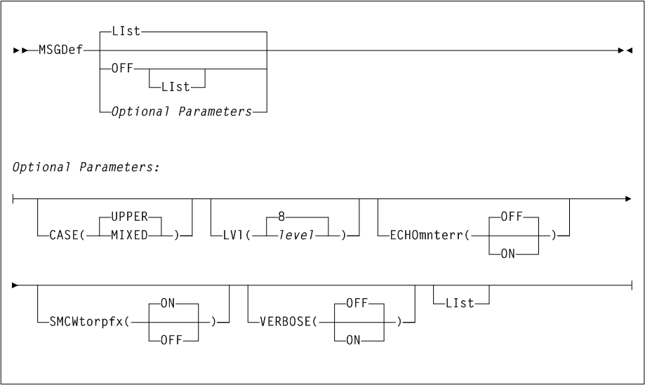

構文
図2-24は、MSGDef コマンドの構文を示しています。
図2-24 MSGDef コマンドの構文
図2-24 については、周囲のテキストで説明しています。
パラメータ
図2-24に示すように、MSGDef コマンドには次のパラメータが含まれます。
LIst
オプションで、現在のデフォルトの SMC メッセージ設定を一覧表示します。
  • MSGDef コマンドでパラメータが指定されないときには、LIst がデフォルトとなります。
OFF
オプションで、すべての MSGDef 値を元の SMC のデフォルト設定にリセットします。これらの設定の一覧を表示するには、LIst をこのパラメータとともに指定します。MSGDef をほかのパラメータとともに指定することはできません。
オプションパラメータ
CASE
オプションで、メッセージの大文字小文字を指定します。有効な値は、UPPER または MIXED です。
UPPER
大文字を指定します。これがデフォルトです。
MIXED
大文字と小文字を混在させることを指定します。
LVl
オプションで、どの SMC メッセージが表示、または非表示にされるかの制御に使用されるデフォルトレベルを指定します。
level
デフォルトレベル。有効な値には次のものがあります。
  • 0 - エラーメッセージのみを表示します。
  • 4 - SMC サブシステムからのエラーおよび警告メッセージを表示します。
  • 8 - すべての SMC サブシステムメッセージおよび割り当てジョブログ警告メッセージが表示されます。これは MSGDef パラメータが指定されない場合のデフォルトです。
注:
8 よりも高いレベルは診断の目的に使用されるため、Oracle StorageTek ソフトウェアサポートによって指示された場合にのみ指定してください。
ECHOmnterr
オプションで、HSC によって生成されたマウントエラーが SMC クライアントのコンソールに直接エコーされるかどうかを指定します。
ON
HSC によって生成されたマウントエラーが SMC クライアントのコンソールにエコーされます。このパラメータは、ローカルサーバーとリモートサーバーの両方に有効です。
OFF
HSC によって生成されたマウントエラーは、SMC クライアントのコンソールにエコーされません。これがデフォルトです。
SMCWtorpfx
オプションで、TAPEPlex コマンドの WTORDEST(CLIENT) によって生成される HSC WTOR メッセージに SMC0137 接頭辞を表示するかどうかを指定します。
ON
SMC0137 接頭辞が表示されます。これがデフォルトです。
OFF
SMC0137 接頭辞は表示されません。
VERBOSE
オプションで、SMC 設定が変更されたとき、常に SMC0190 および SMC0191 メッセージが表示されるかどうかを指定します。
ON
SMC0190 および SMC0191 メッセージが表示されます。
OFF
SMC0190 および SMC0191 メッセージは表示されません。

図2-26は、POLicy コマンドの構文を示しています。
図2-26 POLicy コマンドの構文
図2-26 については、周囲のテキストで説明しています。

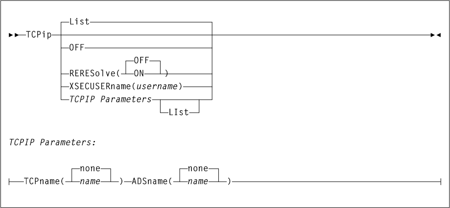

TCPip
インタフェース:
  • UUI サポート: はい (XML/CSV 出力なし)
サブシステムの要件:
説明
SMC TCPip コマンドを使用すると、TCP/IP 通信環境における現在の TCPNAME および ADSNAME のデフォルトの変更または一覧表示、あるいはその両方を行えます。このコマンドを使用して、TCP/IP 要求を MSP ホスト上の特定の TCP/IP スタックに転送できます。
構文
図2-34は、TCPip コマンドの構文を示しています。
図2-34 TCPip コマンドの構文
図2-34 については、周囲のテキストで説明しています。
パラメータ
図2-34に示すように、TCPip コマンドには次のパラメータが含まれます。
List
オプションで、TCPNAME および ADSNAME の現在の設定を一覧表示します。
  • TCPip コマンドでパラメータが指定されていないときには、LIst がデフォルトとなります。
OFF
オプションで、クライアント TCP/IP 通信にシステムのデフォルトを使用するように指定します。
RERESolve
オプションで、通信障害後に、SMC が SERVER HOST 名の再解決を試みるかどうかを指定します。
OFF
SMC はサーバーホスト名の再解決を試みません。これがデフォルトです。
ON
SMC はサーバーホスト名の再解決を試みます。
SMC は、SERVER RETRY パラメータの指定に従って、最初に再試行を試みます。エラーで IP アドレスが利用できない可能性があることが示されており、RERESolve パラメータが ON になっている場合、SMC は、HOST 名の再解決を試み、新しい IP アドレスが生成される場合はトランザクションを再試行します。
XSECusername(username)
オプションで、このクライアントから開始されたすべてのトランザクションに関連付けられた XAPI ユーザー名を指定します。このユーザー名は、ターゲットサーバーからログインチャレンジが発行されたときにのみ使用されます。
username は XAPI ユーザー名を示します。
注:
XUDB コマンドを使用して、クライアントとサーバーの両方で同じ USER を定義する必要があります。詳細は、XUDBを参照してください。
TCPIP のパラメータ
これらのパラメータは、OFF または RERESolve と相互に排他的です。
TCPname(name)
オプションで、MSP ホスト上の特定の TCP/IP スタックに対する TCPNAME 値を指定します。TCPNAME は MSP TCP/IP スタックの名前です。TCPNAME の詳細は、富士通のドキュメント、MSP アプリケーションプログラミングインターフェースの TCP/IP リファレンスを参照してください。デフォルトは none です。
name は TCPNAME 値を示します。デフォルトは none です。
  • サブシステム名を指定する場合、1 から 4 文字の英数字または各国語 (#、@、$) キャラクタを含め、最初の文字をアルファベットか各国語文字にする必要があります。
  • アドレス名を指定する場合、1 から 8 文字の英数字または各国語文字から構成する必要があります。
ADSname(name)
オプションで、MSP ホスト上の特定の TCP/IP スタックに対する ADSNAME 値を指定します。ADSNAME は TCP/IP 起動ジョブのジョブ名です。ADSNAME の詳細は、富士通のドキュメント、MSP アプリケーションプログラミングインターフェースの TCP/IP リファレンスを参照してください。
name は ADSNAME 値を示します。

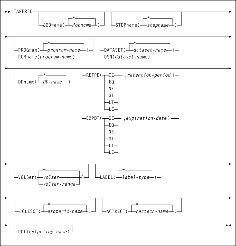

TAPEREQ 制御文
SMC TAPEREQ 制御文では、特定のジョブ名、ステップ名、プログラム名、データセット、またはデータセットのグループに適用される指定 POLicy を指定します。
TAPEREQ 文は、SMC TREQDEF コマンドで指定された定義データセット (DDname) に記されます。SMC 割り当ては、これらの TAPEREQ 文を呼び出して、要求を満たすために正しいメディアタイプが使用されており、カートリッジが適切なデバイスにマウントされていることを確認します。TAPEREQ 文は定義データセット内に記す必要があります。これをオペレータコマンドとして発行することはできません。
SMC POLicy コマンドを使用すると、指定した単一のオブジェクトですべてのテープポリシー仕様を指定できます。これは TAPEREQ 文または SMS とともに使用され、指定ポリシーを割り当てまたはマウントイベントに関連付けます。
TAPEREQ POLicy パラメータは、SMC POLicy コマンドで定義されている関連の SMC ポリシーを参照するように SMC に指示します。詳細は、Oracle の ELS ドキュメント『SMC の構成および管理』を参照してください。
次のいずれかの条件が存在する場合、MEDia および RECtech または MODel パラメータは未定義に設定され、すべての要求に適合します。使用可能なすべてのデバイスが割り当ての対象になります。
  • 要求に適合する TAPEREQ 制御文が定義データセットで指定されていない。
  • MEDia、RECtech、または MODel パラメータを指定した、適合する Policy コマンドでない。
  • ロードされている定義データがない。
注:
  • 以前のソフトウェアリリースでは、TAPEREQ パラメータはテープ属性の定義に使用されていました。このような従来のパラメータの詳細は、Oracle の ELS ドキュメント『ELS レガシーインタフェースリファレンス』を参照してください。
  • TREQDEF コマンドの詳細は、TREQDefを参照してください。
構文
図2-37は、TAPEREQ 制御文の構文を示しています。
図2-37 TAPEREQ 制御文の構文
図2-37 については、周囲のテキストで説明しています。
パラメータ
図2-37に示すように、TAPEREQ 制御文には次のパラメータが含まれます。
注:
JOBname、STEPname、PROGram、および DATASET パラメータ値では、次のワイルドカード文字を使用できます。
  • % または ? は、空白以外の単一の任意の文字を示します。
  • * は、1 つの修飾レベルを超えない任意の文字列 (0 から 8 文字) を示します。たとえば、A.B.* は A.B と A.B.C に適合しますが、A.B.C.D には適合しません。
  • ** は、DATASET でのみ使用され、任意の数の修飾子を示します (ゼロ以上)。修飾子内ではほかの文字とともに使用することはできません。たとえば、A.B.** は A.B、A.B.C、A.B.C.D、A.B.C.D.E などに適合します。
JOBname(jobname)
オプションでジョブ名を識別します。JOBname を指定しない場合、デフォルト値は * です。
jobname は、TAPEREQ 制御文が処理されるジョブの名前を示します。
指定した jobname が要求内のジョブ名に一致したときにのみ、TAPEREQ 制御文が使用されます。
注:
DFHSM の TAPEREQ 文をコーディングする場合は、選択条件として JOBname を指定する必要があります。DATASET (DSN) を使用すると、予期しない結果が発生することがあります。
STEPname(stepname)
オプションでステップ名を指定します。STEPname パラメータが指定されていないときには、デフォルト値は * になります。
stepname は、TAPEREQ 制御文が処理されるステップの名前を示します。TAPEREQ 制御文は、指定された stepname が要求内のステップ名に一致するときにのみ使用されます。
PROGram(program-name) または PGMname(program-name)
オプションでプログラム名を指定します。
使用されるプログラム名はジョブステップのプログラム名です。デフォルト値は * です。
program-name は、TAPEREQ 制御文が処理されるプログラム名を示します。
TAPEREQ 制御文は、指定した program-name が要求内のプログラム名に一致したときにのみ使用されます。
DATASET(dataset-name) または DSN(dataset-name)
オプションでデータセット名を指定します。デフォルト値は ** です。
dataset-name は、TAPEREQ 制御文が処理されるデータセット名を示します。
TAPEREQ 制御文は、指定された dataset.name が要求内のデータセット名に一致したときにのみ使用されます。RACF および SMS の拡張汎用命名の規則が適用されます。
このパラメータで指定する名前は、DD 文の DSN パラメータにコーディングされた値と異なっている場合があります。次に例を示します。
DSN=&&ABC
データセットが一時的なものである場合、DD 文ではこのようにコーディングされていることがあります。ただし、実際のデータセット名は &&ABC ではありません。同様に、DSN パラメータが以前の DD 文を参照する場合、データセット名は参照先のデータセットに解決されます。したがって、TAPEREQ 制御文を処理するには、参照されるデータセット名を DATASET パラメータにコーディングする必要があります。
DDname
オプションで、データセットの DD 名を指定します。
DD-name は DD 名を示します。
RETPD
オプションで、保存期間と、存在する必要のある関係性を指定します。RETPD と EXPDT のどちらも指定しない場合、デフォルト値は RETPD(GE,0) になります (どの有効期限でもこの条件に適合します)。
  • EQ - 等しい。
  • NE - 等しくない。
  • GT - より大きい。
  • GE - 以上。
  • LT - 未満。
  • LE - 以下。
retention-period は、データセットの保存期間を日数で示します。日数は、1 から 4 桁の 10 進数で指定してください。
EXPDT
オプションで、有効期限と、存在する必要のある関係性を指定します。
  • EQ - 等しい。
  • NE - 等しくない。
  • GT - より大きい。
  • GE - 以上。
  • LT - 未満。
  • LE - 以下。
expiration-date は、YYDDD または YYYY/DDD の形式でデータセットの有効期限を示します。
VOLser(volser または volser-range)
オプションで、特定のボリューム ID または volser の範囲を識別します。VOLSer を省略した場合、デフォルト値は * (任意のボリューム) になります。
TAPEREQ 文と POLicy コマンドを組み合わせて使用すると、特定ボリュームのシリアル番号に基づいて割り当てポリシーを指定できます。詳細は、Oracle の ELS ドキュメント『SMC の構成および管理』を参照してください。
volser または volser-range は、ボリューム ID またはボリュームの範囲を示します。
VOLSer では、POLicy パラメータも指定する必要があります。
LABEL(label-type)
オプションで、ポリシーを選択するために使用するラベルタイプを指定します。
label-type はラベルタイプを示します。次のいずれかを指定します。
  • SL は、標準ラベルのテープを示します。これは、このパラメータが省略されている場合のデフォルトです。
  • AL は、ANSI ラベルのテープを示します。
  • NL は、ラベルなしのテープを示します。
  • NSL は、非標準ラベルのテープを示します。
LABEL は、POLicy も指定されている場合にのみ有効です。
JCLESOT(esoteric-name)
オプションで、JCL で (または IDAXESOT を通じて) 与えられたエソテリックに一致するデバイスエソテリックグループの名前を指定します。
esoteric-name はエソテリックグループ名を示します。
これは、1 から 8 文字の英数字または各国語 (#、@、$) 文字で構成できます。スラッシュ (/) またはハイフン (-) も有効です。
JCLESOT は、POLicy も指定されている場合にのみ有効です。JCLESOT は、SSI55 (IDAX) または SSI24 (割り当て) の処理時にのみ一致するので、SUBPOOL および MGMTCLAS を含む POLICY はこのパラメータで選択されません。
次に、JCLESOT および ACTRECT パラメータの使用例を示します。
TAPEREQ DSN(V047970.JCLESOT.*) JCLESOT(HVTSS11) POLICY(POL1)
TAPEREQ DSN(V047970.JCLESOT.*) ACTRECT(V) POLICY(POL1)
TAPEREQ DSN(**) POLICY(POL2)
POLICY NAME(POL1) MED(V) REC(V) MGMT(HSCX400) SUBP(SUBP1)
POLICY NAME(POL2) MED(ECART)
この例では、UNIT=HVTSS11 (一致する DSN を使用) を指定するジョブに、SSI55/SSI24 の処理時に VIRTUAL メディアおよび記録技法が割り当てられます。ほかのすべてのデータセットには、ECART のメディアが割り当てられます。マウントメッセージ時に、割り当てられたドライブの記録技法が、一致する DSN に対して仮想である場合は、POL1 の管理クラスおよびサブプールが割り当てられます。それ以外の場合、サブプールも管理クラスも割り当てられません。
ACTRECT(rectech-name)
オプションで、マウントが要求されたドライブが以前に選択したポリシーと矛盾している場合、または以前にポリシーを選択していない場合、マウント時にポリシーを決定するために使用する記録技法を指定します。
たとえば、JCL エソテリックが、ポリシー記録技法またはエソテリック置換の選択を妨げている場合、マウントが要求されたドライブと矛盾するスクラッチサブプールが、選択されたポリシーに存在する可能性があります。
また、JCLESOT などのマウント時に利用できない条件をポリシー選択に使用する場合、SMC マウント処理で、SUBPOOL や MGMTCLAS などのマウントパラメータを割り当てるポリシーが利用できないことがあります。ACTRECT を指定するとデフォルトをオーバーライドできます。
rectech-name は、記録技法名を示します。
ACTRect は、POLicy も指定されている場合にのみ有効です。
POLicy(policy-name)
オプションで、割り当てまたはマウント要求に関連付けられているポリシーの名前 (SMC POLicy コマンドによって定義) を指定します。
SMC は、このポリシー名を使用して、割り当てまたはマウント要求に関連付けられているすべてのポリシー情報を特定します。
指定ポリシーは、TREQDEF コマンドが処理される前に、POLicy コマンドを使用して定義する必要があります。
SMC POLicy コマンドの詳細は、POLicyを参照してください。既存の TAPEREQ 文に基づいた新しい POLicy 定義の作成の詳細は、Oracle の ELS ドキュメント『SMC の構成および管理』を参照してください。

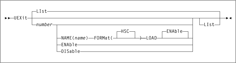

UEXit
インタフェース:
サブシステムの要件:
説明
SMC UEXit コマンドは、特定のユーザー出口に対して呼び出されるロードモジュールを定義し、ユーザー出口が有効であるか無効であるかを指定します。
1、2、4、8、9、10、11、12、および 13 のユーザー出口が SMC によって呼び出され、管理されます。
注:
  • このコマンドを使用して、使用する各ユーザー出口をロードします。ユーザー出口はロードしていないと、呼び出されません。
  • すべてのユーザー出口は、ライブラリサーバーが置かれている場所とは無関係に、SMC が存在するホスト上で実行されます。
  • SMC が対話する TapePlex の数とは無関係に、所定のユーザー出口の 1 つの形式だけを呼び出すことができます。目的の形式 (HSC) は FORMat パラメータを使用して指定します。
  • HSC ユーザー出口 7 (SLSUX07) はサポートされなくなりました。
  • これらのユーザー出口は、サブシステムにアクセス可能なライブラリ内に存在する必要があります。
  • SMC POLicy が割り当てまたはマウントに適用されるときに、ユーザー出口情報は適用されません。
  • ユーザー出口の詳細は、Oracle の ELS ドキュメント『ELS レガシーインタフェースリファレンス』を参照してください。
構文
図2-38は、UEXit コマンドの構文を示しています。
図2-38 UEXit コマンドの構文
図2-38 については、周囲のテキストで説明しています。
パラメータ
図2-38に示すように、UEXit コマンドには次のパラメータが含まれます。
LIst
オプションで、すべてのユーザー出口のステータス情報を表示します。
  • UEXit コマンドでパラメータが指定されていないときには、LIst がデフォルトとなります。
number
オプションで、ユーザー出口番号を指定します。有効な値は 1、2、4、8、9、10、11、12、および 13 です。
NAME(name)
オプションで、ユーザー出口のロードモジュール名を指定します。
name は、ロードモジュール名 (たとえば、SLSUX01) を示します。
FORMat
オプションで、有効または無効にするユーザー出口のフォーマットを指定します。
HSC
HSC ユーザー出口のフォーマットです。
LOAD
オプションで、指定したユーザー出口をロードし、使用できるようにします。
ユーザー出口はロードしていないと、呼び出されません。同じユーザー出口に対してモジュールを続けてロードすると、使用回数がゼロに達したときに、ロードモジュールの現在アクティブなコピーが削除されます。
ENAble
オプションで、以前に問題が生じたために無効になっていたユーザー出口を有効にします。
DISable
オプションで、問題の解決を図るためにユーザー出口を無効にします。

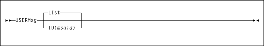

説明
SMC USERMsg コマンドを使用すると、インターセプトされ、ライブラリサブシステムのユーザー出口 01 へ渡されるメッセージの追加メッセージ識別子を指定できます。また、このコマンドを使用して、USERMsg コマンドを使用して定義されているメッセージのメッセージ識別子を一覧表示することもできます。
構文
図2-40は、USERMsg コマンドの構文を示しています。
図2-40 USERMsg コマンドの構文
図2-40 については、周囲のテキストで説明しています。
パラメータ
図2-40に示すように、USERMsg コマンドには次のパラメータが含まれます。
LIst
オプションで、顧客定義のメッセージテーブルにメッセージ識別子を一覧表示します。これは、パラメータが指定されていない場合のデフォルトです。
ID(msgid)
オプションで、顧客定義のメッセージテーブルに追加するメッセージを指定します。このメッセージはユーザー出口 01 に渡されます。
msgid は、追加されるメッセージのメッセージ識別子を示します。
注:
このパラメータは、SMCPARMS データセットでのみ指定できます。

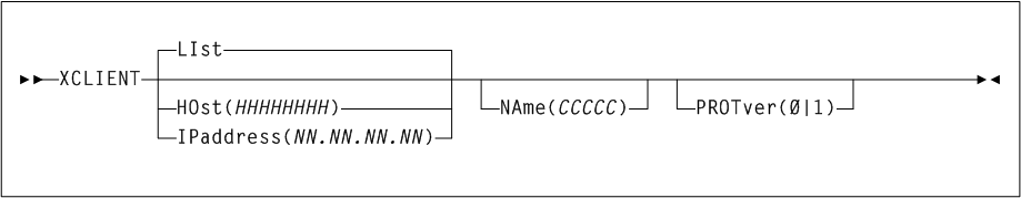

XCLIENT
インタフェース:
  • UUI サポート: はい、XML と CSV をサポートします
サブシステムの要件:
説明
SMC XCLIENT コマンドを使用すると、デフォルトのサーバー XAPI セキュリティープロトコルとは異なるプロトコルバージョンを使用する XAPI クライアントを定義できます。
注:
  • XCLIENT コマンドは、「セキュアでない」古いプロトコルを使用するクライアントを定義するためにのみ必要です。XCLIENT コマンドで定義されていないクライアントから XAPI 要求が発信された場合、XAPI ログイン資格証明の生成が要求されます。
  • ELS 7.3 SMC HTTP サーバーと通信している古い ELS または ELS 以外のクライアントがある場合、XCLIENT コマンドで、プロトコルバージョン 0 のクライアントとしてこれらを定義する必要があります。
  • 完全な XCLIENT コマンドは、SMC0000 メッセージでエコーされません。
    XCLIENT (抑制) は、すべての XCLIENT コマンドについてエコーされます。
  • 完全な XCLIENT コマンドは、SMC LOG コマンドがアクティブな場合、ログに記録されません。
    XCLIENT (抑制) は、すべての XCLIENT コマンドについてログに記録されます。
  • XCLIENT コマンドは、どの HTTP または SERVer コマンドよりも前に指定する必要があります。
構文
図2-42は、XCLIENT コマンドの構文を示しています。
図2-42 XCLIENT コマンドの構文
図2-42 については、周囲のテキストで説明しています。
パラメータ
図2-42に示すように、XCLIENT コマンドには次のパラメータが含まれます。
LIst
オプションで、すべての XCLIENT 設定を表示します。XCLIENT コマンドでパラメータが指定されていないときには、LIst がデフォルトとなります。
HOst(HHHHHHHH)
オプションで、クライアントが存在する IP リゾルバホスト名を指定します。
HHHHHHHH は、クライアントの名前を示します。HOst 名は、TCP_IP 名テーブルで解決可能な名前である必要があります。次の規則が適用されます。
  • 最初の文字はアルファベットか数字にする必要があります。
  • 最後の文字はアルファベットか数字にする必要があります。
  • 最初と最後の間の文字は、アルファベット、数字、ハイフン、またはピリオドにする必要があります。
IPaddress(NN.NN.NN.NN)
オプションで、クライアントの IP アドレスを指定します。
NN.NN.NN.NN は TCP/IP アドレスを示します。
注:
IPaddress および HOst は相互に排他的です。
NAme(CCCCC)
オプションで、クライアントの名前を指定します。クライアントが SMC/MSP である場合、指定された NAme は、client_subsystem_name として返された名前にする必要があります。それ以外の場合、指定した NAme は、client_name で返される名前にする必要があります。NAme が「*」と指定されている場合、指定した HOst または IPaddress からのすべての要求は、指定したプロトコルバージョンを使用しているものとして定義されます。
CCCC はクライアントの名前を示します。
PROTver
オプションで、プロトコルバージョンを指定します。デフォルトは 0 です。
  • 0 は、「セキュアでない」古いプロトコルバージョンを示します。
  • 1 は、XAPI セキュリティープロトコルバージョンを示します。

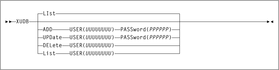

構文
図2-43は、XUDB コマンドの構文を示しています。
図2-43 XUDB コマンドの構文
図2-43 については、周囲のテキストで説明しています。
パラメータ
図2-43に示すように、XUDB コマンドには次のパラメータが含まれます。
LIst
XAPI セキュリティーリストに指定したユーザーを表示します。XUDB コマンドでパラメータが指定されていないときには、LIst がデフォルトとなります。この場合、すべてのユーザーが一覧表示されます。
USER (UUUUUUUU)
一覧表示するユーザー名を指定します。UUUUUUUU はユーザー名を示します。
ADD
指定したユーザー名またはパスワードが XAPI セキュリティーリストに追加されるように指定します。
USER (UUUUUUUU)
追加するユーザー名を指定します。UUUUUUUU はユーザー名を示します。
PASSword (PPPPPP)
ユーザーパスワードを指定します。PPPPPP はパスワードを示します。
UPDate
指定したユーザー名またはパスワードが XAPI セキュリティーリストで更新されるように指定します。
USER (UUUUUUUU)
PASSword (PPPPPP)
DELete
指定したユーザー名/パスワードが XAPI セキュリティーリストから削除されるように指定します。
USER (UUUUUUUU)
