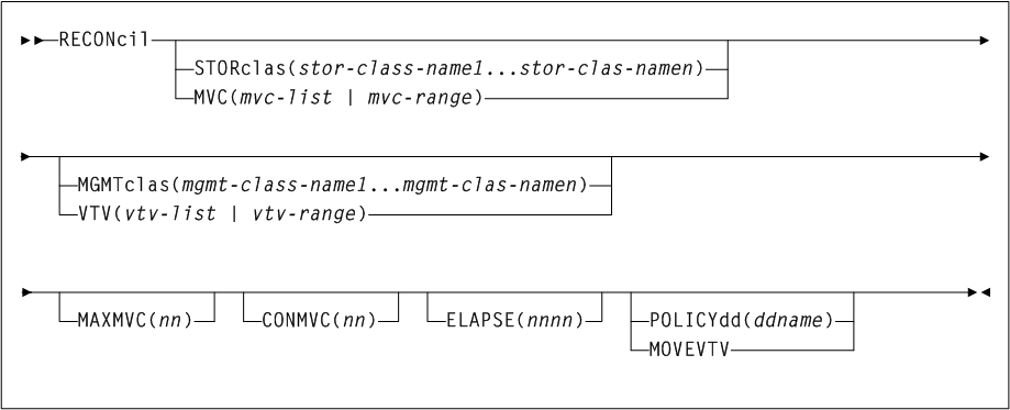

図3-3に示すように、ARCHive コマンドには次のパラメータが含まれます。
オプションで、アーカイブ管理ポリシーを定義する 1 つ以上の管理クラスを指定します。
mgmtclas-name1...mgmtclas-namen は、1 つ以上の管理クラスを示します。
オプションで、VTV のリストまたは範囲を指定します。このパラメータは、MGMTclas と相互に排他的です。
注:
MGMTclas または VTV の値を指定しない場合、VTCS はすべての VTV をスキャン (または処理) します。オプションで、1 つのアーカイブタスクによって処理される MVC の最大数を指定します。
nn は、MVC の最大数を示します。
オプションで、以降のリコールおよび移行操作中に VTCS が同時に処理する MVC の最大数 (nn) を指定します。
有効な値は 1 - 99 です。指定されていない場合は、CONFIG RECLAIM 値 (またはデフォルト) が使用されます。MOVEVTV が指定されていない場合、このパラメータは無視されます。
オプションで、アーカイブの最大時間 (nnnn) を分単位で指定します。最大時間が過ぎると、VTCS はメッセージ SLS6682I を発行します。ELAPSE 値に達したときに、現在マウントされている MVC が存在しない場合、アーカイブは停止します。ELAPSE 値に達したときに、いずれかの MVC が現在マウントされている場合、アーカイブはマウントされている MVC を処理してから停止します。
有効な値は 1 - 1440 です。指定されていない場合、アーカイブプロセスに時間制限はありません。MOVEVTV が指定されていない場合、このパラメータは無視されます。
オプションで、代替 MGMTclas 文を含むファイルの ddname を指定します。このパラメータは、MOVEVTV と相互に排他的です。
オプションで、MGMTclas または VTV によって指定された VTV に適用される MGMTclas 文によって指定されている現在アクティブな管理ポリシーごとに VTV をアーカイブします。MOVEVTV を指定しない場合は、レポートのみが生成されます (VTV は移動されません)。このパラメータは、POLICYdd と相互に排他的です。

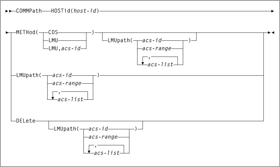

COMMPath コマンドは、次のことを実行するためにマルチホスト環境で使用されます。
HSC を停止することなくいつでも変更できる、HSC ホスト間の階層化通信サービスを設定する。
ほかのホストと通信するために各ホストで使用可能な方法の階層を定義する。
ホストの現在の通信方法を確立する (または、ある方法から別の方法に切り替える)。
起動時に PARMLIB でホスト間通信を定義することをお勧めします。通信パスの切り替えまたは削除を行うには、コンソールから COMMPath コマンドを発行します。
図3-13に示すように、COMMPath コマンドには次のパラメータが含まれます。
このコマンドでパラメータを設定または変更する対象となるホストを指定します。
host-id は、ホスト識別子 (JES の SMF システム識別子) を示します。このパラメータは必須です。
オプションで、指定されたホストで使用される現在の通信方法を指定します。このパラメータを使用すると、より高い、より低い、または同等 (LMUpath の場合のみ) レベルの通信方法に切り替えることができます。
通信が制御データセット経由になることを示します。CDS は、HSC ホスト間通信の初期設定です。
通信が LMU 経由になることを示します。
acs-id は、アクティブな (または現在の) LMUpath になる LMUpath 定義を示します。acs-id を指定しない場合は、LMUpath 定義のリストで指定されている最初の LMUpath がアクティブになります。
ホスト間通信に使用できる 1 つ以上の LMU パスを指定します。LMU は、ライブラリを共有するほかの HSC に接続されている場合は、ホスト間通信に適格に使用できます。
acs-id または acs-range または acs-list は、1 つ以上の特定の LMU を指定します。各 acs-list 要素は、1 つの ACSid または ACSid の範囲のどちらでもかまいません。リスト内の各要素がコンマまたは空白で区切られ、リスト全体が括弧で囲まれている必要があります。
複数の適格な LMU が指定されている場合、HSC は、リスト内の最初の acs-id から使用可能な通信パスの検索を開始します。この検索は、パスを確立できるか、またはリストの最後に達するまで続行されます。
LMUpath 定義は累積されます。つまり、コマンドで指定されている定義が現在の定義のリストに追加されます。現在のリストに LMU パスを挿入するには、挿入する LMU パスに続けて、そのあとに来る LMU パスを指定します。COMMPath コマンドがリストですでに定義されている LMU パスを指定している場合は、そのパスが現在の位置から削除され、コマンドで指定されているリストの最後に追加されます。
たとえば、現在の定義が (02,03,04) であるとします。LMU(01,03,04) を指定することによって、LMUpath 01 を 02 のあとに挿入できます。ここで、現在のリストは (02,01,03,04) として表示されます。また、現在の定義が (02,01,03,04) であり、このコマンドが LMU(01,02) を指定している場合、リストは (03,04,01,02) になります。
注:
LMU が一時的に停止したときに、その LMU のLMUpath 定義の削除は必要ではありませんが、望ましい場合があります。その LMU がふたたび使用可能になったら、現在の定義に追加することによって、それを通信サービスに対して再度定義します。オプションで、LMUpath パラメータまたは VTAMpath パラメータによって指定された定義を削除するように指定します。
LMU が現在の方法でない場合は、(acs-id を指定せずに) DELete LMUpath を指定することによって、すべての LMUpath 定義を削除できます。現在の方法が LMU である場合は、アクティブな LMUpath を削除できません。
現在の方法が VTAM である場合は、VTAMpath 定義を削除できません。

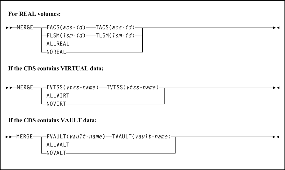

オプションで、再構成またはマージする構成に互換性があることのみを検証し、操作を実行しないように指定します。MERGEcds VALIDate は、重複しているか、移行中であるか、問題のあるボリュームを報告します。
オプションで、すべての ACS および VTSS のボリューム情報を「マージ元」の CDS から「マージ先」の CDS にコピーするように指定します。CDS を拡張形式に変換するために、ALL パラメータを指定することもできます。
CDS のマージの場合は、ACS ID、LSM ID、および VTSS 名が一致している必要があります。
VTCS を使用している場合、ソース (入力) CDS にあるがターゲット (出力) CDS に構成されていない MVC は、空である必要があります。MVC は、最新の VTV を含んでおらず、以前に使用されたことがありドレインされた場合は空であるとみなされます。
注:
ALL と SLSMERGE DD は相互に排他的です。ALL を指定しない場合、MERGEcds は SLSMERGE 制御文に指定されたパラメータを読み取ります。これらのパラメータは、ボリューム情報をマージまたは再構成する ACS、LSM、VTSS、およびボールトを指定します。詳細は、SLSMERGE 制御文を参照してください。オプションで、次の両方の条件が当てはまる場合は、VTV および MVC のボリューム情報を「マージ先」の CDS にコピーしないことを指定します。
「マージ元」の CDS で定義されている VTV および MVC が、初期化されていないか空である。
空の VTV は VTSS 常駐ではなく、最新の MVC のコピーはありません。空の MVC には最新の VTV は含まれておらず、割り当てられている STORCLAS がありません。MVC レポートまたは Q MVC の表示で %USED が 0% および %AVAIL が 100% の場合、MVC は空です。
プールから MVC を削除する手順については、Oracle の ELS のドキュメント『HSC および VTCS の管理』を参照してください。
「元」の CDS の初期化されていないか空である VTV および MVC が、「先」の CDS に定義されていない。つまり、重複した volser が存在していません。
ALLVIRT が SLSMERGE 制御文に指定されていない場合、DELVirt に効果はありません。
オプションで、「マージ先」の CDS にコピーされなかった MVC または VTV の volser が表示されるメッセージ SLS4245I を抑制します。
DELVirt が MERGECDS 制御文に指定されていて、ALLVIRT が SLSMERGE 制御文に指定されている場合を除き、NOMSG に効果はありません。
SLUADMIN の呼び出しで説明されている必須の JCL 定義文に加えて、MERGEcds JCL には次の定義文が適用されます。
「マージ元」の HSC CDS の現在のプライマリコピーを指定します。
CDS のセカンダリコピーを指定します (定義されている場合)。
オプションで、CDS のスタンバイコピーを指定します (定義されている場合)。
注:
これらの文が複数ある場合、HSC は「マージ元」の CDS のデータベースハートビート (DHB) レコードからプライマリ CDS を判別します。「マージ元」の CDS は変更されません。単一の CDS (SLSFCNTL) を指定する場合は、それがプライマリ CDS であることを確認します。DHB 検証は行われません。SLSMERGE 制御文は、マージに使用する「マージ元」および「マージ先」の ACS、LSM、またはボールトを指定し、「Resident VTSS」フィールドの VTSS を名前変更できます。
注:
SLSMERGE 制御文はオプションであり、MERGEcds ALL パラメータと相互に排他的です。
SLSMERGE 制御文を使用する場合は、「マージ元」の CDS のすべてのデータを対象とする MERGE 文を含める必要があります。
たとえば、「マージ元」の CDS に実データ、仮想データ、およびボールトデータが含まれている場合は、これらの各タイプに制御カードを指定して、「マージ先」の CDS にコピーするかどうかを指定する必要があります。特定のタイプのデータを「マージ先」の CDS にコピーしない場合は、適切な NO パラメータ (NOREAL、NOVIRT、または NOVALT) を発行してそれを除外します。
図3-103に示されているように、SLSMERGE 制御文には次のパラメータがあります。
注意:
「実」パラメータ (FACS、TACS、FLSM、TLSM) および「ボールト」パラメータ (FVAULT、TVAULT) は選択条件として機能しますが、「仮想」パラメータ (FVTSS、TVTSS) は名前変更条件としてのみ機能します。実ボリュームの場合は、次のパラメータが適用されます。
「マージ元」の ACS を指定します。
「マージ先」の ACS を指定します。
「マージ元」の LSM を指定します。
「マージ先」の LSM を指定します。
すべての実データのみをマージします。
実データをマージしません。
CDS に仮想データが含まれている場合は、次のパラメータが適用されます。
「マージ元」の VTSS 名を指定します。
「マージ先」の VTSS 名を指定します。
CDS から特定の VTSS のデータを削除するために MERGEcds を使用することはできません。
FVTSS および TVTSS は名前変更の条件としてのみ機能します。これらのパラメータを指定した場合は、ALLVIRT が暗黙的に指定されます。
例:
MERGE FVTSS(VTSS18) TVTSS(VTSS17)
この例では、すべての VTV レコードが新しい CDS にコピーされますが、「Resident VTSS」フィールドが VTSS18 から VTSS17 に変更されます。これらの文に指定されていないすべての VTSS は、新しい CDS の同じ名前の VTSS に自動的にマージされます。
すべての仮想データのみをマージします。
仮想データをマージしません。
