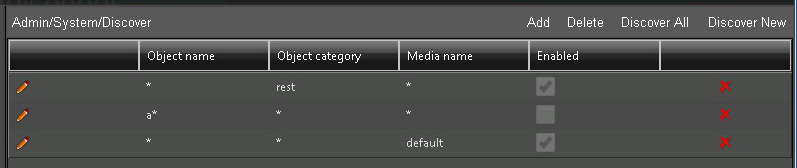

DIVAdirector の初期構成 (データベース同期フィルタリングを参照) では、データベース同期フィルタを追加しました。既存のフィルタを必要に応じて更新または削除できます。同期フィルタリスト内のフィルタを編集、有効化、無効化または削除できます。
次の手順を使用して、既存の同期フィルタを編集します。
フィルタを選択し、鉛筆アイコンをクリックして、編集画面に入ります。
フィルタを必要に応じて変更できます。
チェックマークをクリックして、変更を保存します。
次の手順を使用して、同期フィルタを有効または無効にします。
「Enable」チェックボックスにチェックマークを付けてフィルタを有効にするか、またはチェックマークを外してフィルタを無効にします。
次の手順を使用して、フィルタリストから同期フィルタを削除します。
削除するフィルタをリストから見つけます。
フィルタエントリの右側にある赤い「X」をクリックします。
フィルタがリストから削除されます。

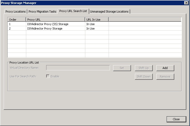

このタブでは、ドロップされたプロキシの検索順序を管理します。プロキシ URL は、DIVAdirector Web Server 用として IIS に設定された仮想ディレクトリに対応している必要があります。このタブでは仮想ディレクトリ自体の割り当ては構成しませんが、既存のプロキシを新しいストレージロケーションに移動せずにシステムに新しいストレージを追加できます。
画面上の「Proxy Location URL List」セクション内のボタンをクリックして、次の機能を実行できます。
リストからプロキシ URL を選択し、「Virtual Directory Name」フィールドに名前を入力して、「Set」をクリックすると、選択したプロキシ URL の名前が変更されます。
リストからプロキシ URL を選択して、「Shift Up」をクリックすると、選択したプロキシ URL の検索順位が上がり、優先度が上がります。
リストからプロキシ URL を選択して、「Shift Down」をクリックすると、選択したプロキシ URL の検索順位が下がり、優先度が下がります。
「Virtual Directory Name」フィールドに名前を入力し、「Add」をクリックすると、新しいプロキシ URL が検索リストに挿入されます。
リストからプロキシ URL を選択して、「Remove」をクリックすると、プロキシ URL が検索リストから削除されます。

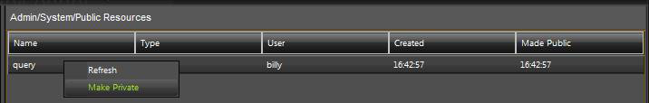

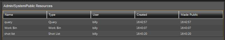

ユーザーは、クエリーや作業ビン、ショットリストなどのプライベートデータをほかのユーザーが閲覧できるように公開できます。ユーザーがリソースを公開してパブリックにした場合、それらのリソースをプライベートに戻せるのはあなただけです。ユーザーからリソースのステータス変更を依頼された場合や、データへの不正アクセスが疑われる場合、あなたは状況に応じてパブリックリソースをプライベートリソースに変更できます。
クエリーや作業ビン、ショットリストなどのパブリックリソースは、「Admin」、「System」、「Public Resources」画面で管理します。ユーザーがパブリックにしたアイテムをプライベートに戻すには、あなたがこのページを使用する必要があります。リソース名やタイプ、リソースの作成者、作成時間、リソースの公開時間など、この画面にはパブリックリソースの情報が表示されます。1 つ以上のパブリックリソースを所有するユーザーがシステムから削除された場合、自動的に admin ユーザーがそれらのパブリックリソースの所有者になります。
警告:
「Make Private」をクリックすると、選択したリソースが確認なしでプライベートに変更されます。
プライベートにするリソースを 1 つ以上選択し、次の手順を使用して、リソースをパブリックからプライベートに変更できます。
複数のアイテムを同時に選択するには、CTRL キーを押しながらマウスで各リソースを (1 回) クリックします。
リソースの範囲を選択するときには、SHIFT キーを押しながら範囲内の最初と最後のリソースをクリックすると、範囲内のすべてのアイテムが強調表示されます。
選択項目を右クリックして、「Make Private」コンテキストメニュー項目を選択し、選択したリソースをプライベートにします。

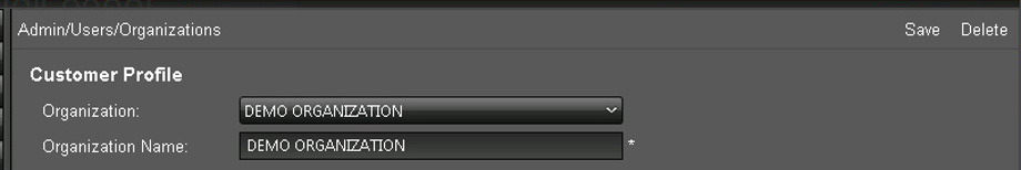

通常、組織の変更や削除が必要になることはありません。ただし、会社の再編成により新しい組織の追加が必要になったり、既存組織の変更や削除が必要になることがあります。新しい組織の追加手順については、新しい組織の追加を参照してください。

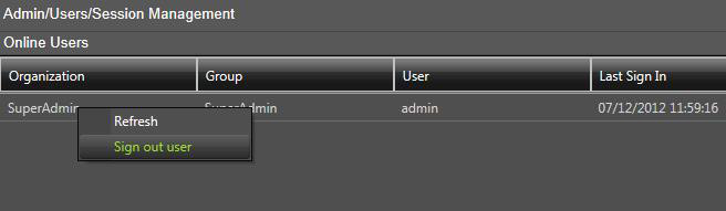

現在オンラインになっているユーザーと現在ログインしていないユーザー (オフライン) を「Session Management」画面で確認できます。各ユーザーは一度に 1 つの場所 (ブラウザセッション) からしかログインできません。ユーザーログインセッションは、非アクティブの状態が 1 時間続くとタイムアウトします。
現在ログインしているユーザーは、自分の所属グループの表示権限で許可されてる場合にかぎり、その他のログインユーザーとログオフステータスを閲覧できます。たとえば、現在のユーザーの所属グループに別グループの表示権限がない場合、「Session Management」画面には、そのユーザーと同じグループに属しているユーザーしか表示されません。唯一の例外として、SuperAdmin ユーザーは常に画面に表示されます。
次の手順を使用して、ユーザーセッションのモニター、テーブル行のソート、オンラインユーザーのログオフ (必要な場合) を行います。
「Admin」、「Session Management」画面に移動します。
オンラインユーザーは画面上部に表示され、オフラインユーザーは画面下部に表示されます。
テーブルのヘッダー列をクリックすると、行がソートされます (表示用)。
オンラインユーザーを右クリックしてコンテキストメニューから「Sign out user」を選択すると、ユーザーがシステムからログオフされます。
