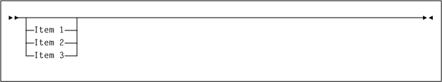

構文フローダイアグラムでは、次の表記法を使用します。
構文ダイアグラムは、水平の基本線と、水平/垂直の分岐線、コマンドを表すテキスト、制御文、マクロ、またはユーティリティーで構成されます。ダイアグラムは、左から右、上から下へ読み取ります。矢印はフローと方向を示しています。例:
デフォルト値およびパラメータは、基本線より上に表示されます。例:

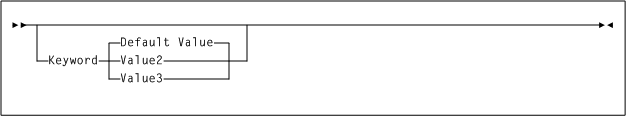

一部のキーワードパラメータには、スタックからの値を選択できます。スタックにデフォルト値が含まれている場合、選択対象のキーワードと値は基本線より下に表示され、これらのキーワードと値がオプションであることが示されます。デフォルト値は、キーワード線より上に表示されます。例:
