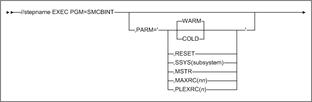

SMC EXEC 文
EXEC 文では、一般的な SMC 起動パラメータ設定を定義します。
構文
次の図は、SMC EXEC 文の構文を示したものです。
図2-1 SMC EXEC 文の構文
図2-1 については、周囲のテキストで説明しています。
パラメータ
PARM=
SMC 初期化ルーチンに渡されるパラメータリストを定義します。
実行パラメータの区切りにはカンマを使用する必要があります。パラメータを空白で区切ると、構文エラーが発生します。
WARM
SMC メイン制御ブロックを再構築しないことを指定します。これは、通常動作でのデフォルト設定です。
COLD
すべての SMC 制御ブロックの再構築を指定します。このパラメータは WARM と一緒には指定できません。
注意:
このパラメータは、SMC が異常終了したり、リスタートできない場合を除き、使用しないでください。
RESET
SMC の MSP Subsystem Communications Vector Table (SSCVT: サブシステム通信ベクターテーブル) にあるアクティブなサブシステムステータスフラグのリセットを指定します。SMC の異常終了時、このパラメータを用いて修正できる場合があります。WARM または COLD と一緒に指定できます。
SMC サブシステムが正常に動作している状態で、このパラメータを使用すると、予期しない結果が発生する場合があります。
SSYS
SMC START 手順の先頭 4 文字とは異なるサブシステム ID を指定します。初期化中、このサブシステム ID が検索されます。
サブシステムの長さは、1 - 4 文字である必要があります。
MSTR
SMC が、JES ではなく MSTR サブシステムの下で起動するよう指定します。
このパラメータを指定する場合は、次のアクションのいずれかも実行する必要があります。
  • MSP Start コマンドで、SUB=MSTR を用いて SMC を起動すること。
  • キーワード形式を用いて、SMC サブシステムを IEFSSNxx サブシステムテーブルに追加すること。
次の点に注意してください。
  • マスター MSP サブシステムの下で SMC を実行するには、SMC START プロシージャーを含む PROCLIB がマスターアドレス空間の PROCLIB 連結に存在している必要があります。この連結は、DD IEFPDSI の下の SYS1.PARMLIB(MSTJCLxx) で定義されます。
MAXRC
指定されたコマンドの戻りコードが最大許容値を超えたときに SMC サブシステムの初期化を終了するかどうかを指定します。MAXRC が指定されていない場合、SMC サブシステムは、起動コマンドが失敗したかどうかには関係なく常に初期化を完了しようとします。これはデフォルトの動作です。
nn は戻りコードの最大許容値を指定します。SMCPARMS または SMCCMDS データセットから実行された SMC コマンドがこの値を超えた場合は、SMC0236 および SMC0237 メッセージが生成され、SMC は終了します。有効な値は、0、4、8、および 12 です。
PLEXRC
自動的に発行される RESYNC コマンドから返された TapePlexes のステータスに基づいて SMC サブシステムの初期化を終了するかどうかを指定します。
PLEXRC が指定されていない場合、SMC サブシステムは、RESYNC コマンドの結果には関係なく初期化を完了します。これはデフォルトの動作です。
n は RESYNC コマンドからの戻りコードの最大許容値を指定します。有効な値は、0 および 4 です。
SMC RESYNC コマンドは、SMC がどの定義済み TapePlex とも通信できない場合は 8 の戻りコードを、SMC が (すべてではなく) 1 つまたは複数の定義済み TapePlex と通信できる場合は 4 の戻りコードを設定します。
