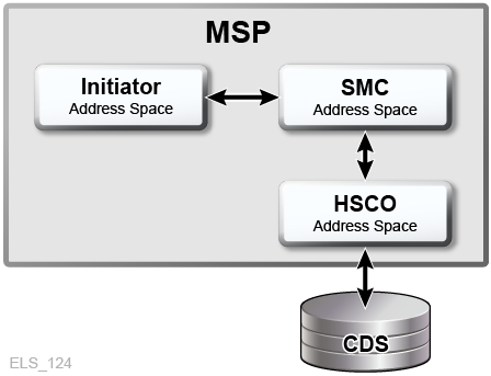

シナリオ 1: SMC と HSC が同じホスト上に存在する 1 つの TapePlex
このシナリオでは、SMC と HSC が、1 つの TapePlex (1 つの CDS で表される) に接続された同じ MSP ホスト上で実行されます。
次の図は、このシナリオについて示したものです。
図3-1 SMC と HSC が同じホスト上に存在する 1 つの TapePlex
図3-1 については、周囲のテキストで説明しています。
この構成では、次の 3 つのアドレス空間を使用します。
  • イニシエータアドレス空間 - 割り振りおよびマウントイベントの発生元のアドレス空間
  • SMC アドレス空間 - 発生したイベントがインターセプトされるアドレス空間
  • HSC アドレス空間 - SMC からのドライブとボリュームデータに関する要求、およびマウント要求の送信先アドレス空間
次の TAPEPlex コマンドは、ローカル HSC TapePlex を定義します。
TAPEPLEX NAME(PLEX1) LOCSUBSYS(HSC0)
PLEX1 はローカル TapePlex の名前であり、HSC0 は HSC のローカル MSP サブシステム名です。

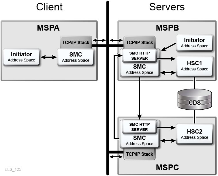

シナリオ 2: SMC クライアントサーバー機能を使用する 1 つの TapePlex
このシナリオでは、SMC が、HSC を含まないクライアントホスト上で、リモート TapePlex (1 つの CDS で表される) および複数のホスト上で実行されている HSC への複数のパスを使用して実行されます。
図3-2 SMC クライアントサーバー機能を使用する 1 つの TapePlex
図3-2 については、周囲のテキストで説明しています。
MSPA 上の SMC には、次の TAPEPlex および SERVer コマンドが必要です。
SERVER NAME(MSPBPATH) TAPEPLEX(PLEX1) HOST(MSPB)
SERVER NAME(MSPCPATH) TAPEPLEX(PLEX1) HOST(MSPC)
MSPA 上のイニシエータアドレス空間で発生した要求は、MSPA 上の SMC アドレス空間によってインターセプトされます。MSPA 上の SMC によって、ボリュームとドライブデータに関する要求およびマウント要求が、MSPB または MSPC 上のサーバーに送信されます。
MSPB および MSPC 上で、SMC は、ローカル HSC でのみ使用することも、次に示すように、バックアップを行うために通信機能を使用することもできます。
MSPB 上の SMC には、次の TAPEPlex および SERVer コマンドが必要です。
TAPEPLEX NAME(PLEX1) LOCSUBSYS(HSC1)
MSPB 上の SMC には、HTTP コンポーネントが定義されています。
HTTP START
MSPC 上の SMC には、次の TAPEPlex および SERVer コマンドが必要です。
TAPEPLEX NAME(PLEX1) LOCSUBSYS(HSC2)
MSPC 上の SMC には、HTTP コンポーネントが定義されています。
HTTP START
前記の TAPEPlex および SERVer コマンドを使用すると、MSPB を MSPC のバックアップライブラリサーバーとして、MSPC を MSPB のバックアップライブラリサーバーとして動作させることができます。

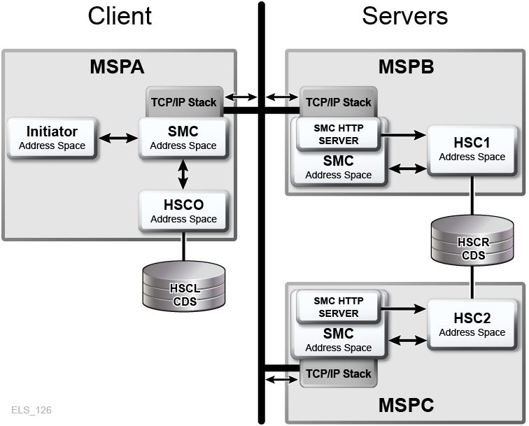

シナリオ 3: 1 つの SMC からアクセスされる 2 つの TapePlex
このシナリオでは、1 つの SMC が 2 つの TapePlex (2 つの CDS で表される) と通信します。
図3-3 1 つの SMC からアクセスされる 2 つの TapePlex
図3-3 については、周囲のテキストで説明しています。
このシナリオでは、2 つの TapePlex (2 つの CDS で表される) が存在することを前提にしています。
  • SMC は、同じホスト上の HSC と直接通信します。
  • SMC は、HTTP サーバーを使用して、異なるホスト (MSPB および MSPC) 上の HSC と通信します。
MSPA 上のイニシエータアドレス空間で発生した割り振りおよびマウント要求は、MSPA 上の SMC によってインターセプトされます。次に、これらの要求は、同じホスト上で実行されているローカル HSCL、ホスト MSPB 上で実行されている HSC1、ホスト MSPB 上で実行されている HSC2 のいずれかに送信されます。
TAPEPLEX NAME (PLEX2)
SERVER NAME(MSPBPATH) TAPEPLEX(PLEX2) HOST(MSPB)
SERVER NAME(MSPCPATH) TAPEPLEX(PLEX2) HOST(MSPC)
注記:
割り振り要求ごとの「所有者」を決定するために SMC が複数の TapePlex から選択する方法については、SMC TapePlex の選択を参照してください (ジョブステップの各 DD は異なる TapePlex によって所有されている場合があります)。
TAPEPLEX NAME(PLEX2) LOCSUBSYS(HSC1)
HTTP START
TAPEPLEX NAME(PLEX2) LOCSUBSYS(HSC2)
HTTP START
