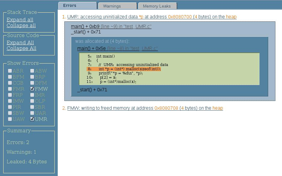

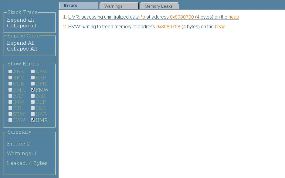

ブラウザで最初に HTML レポートを開くと、「エラー」タブが選択され、計測済みのバイナリの実行中に検出されたメモリーアクセスエラーのリストが表示されます。

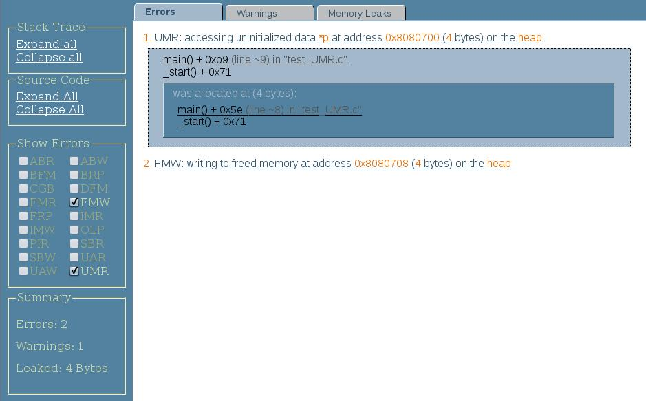

                エラーをクリックすると、エラー時のスタックトレースが表示されます。
                –g オプションを使用してコードをコンパイルした場合、関数をクリックするとスタックトレースの関数ごとのソースコードを表示できます。

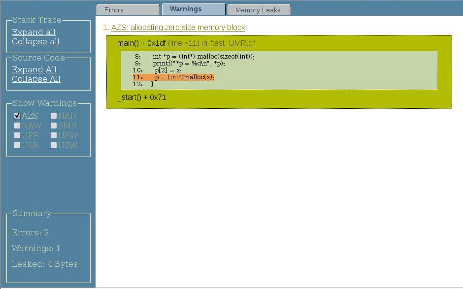

                「警告」タブには、起こり得るアクセスエラーの警告メッセージのすべてが表示されます。警告をクリックすると、警告時のスタックトレースが表示されます。コードを –g オプションを使用してコンパイルした場合、関数をクリックすると、スタックトレースの関数ごとのソースコードを表示できます。

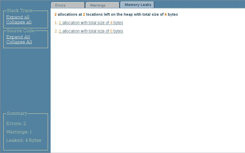

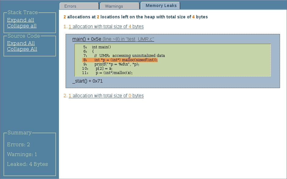

                「メモリーリーク」タブには、下記にリストされているブロック数とともに、最上部にプログラムの実行終了時に割り当てられている残存ブロック総数が表示されます。
                ブロックをクリックすると、ブロックのスタックトレースが表示されます。–g オプションを使用してコードをコンパイルした場合、関数をクリックすると、スタックトレースの関数ごとのソースコードを表示できます。
                エラー、警告、およびメモリーリークのすべてのスタックトレースを表示するには、コントロールパネルの「スタックトレース」セクションの「すべて展開」をクリックします。関数のすべてのソースコードを表示するには、コントロールパネルの「ソースコード」セクションの「すべて展開」をクリックします。
エラー、警告、およびメモリーリークのすべてのスタックトレースまたはソースコードを非表示にするには、対応する「すべて折りたたむ (Collapse All)」をクリックします。
コントロールパネルの「エラーの表示」または「警告の表示」セクションは、対応するタブを選択したときに表示されます。デフォルトでは、検出されたエラーまたは警告のすべてのオプションがオンになっています。あるエラーまたは警告のタイプを非表示にするには、それを選択解除します。
エラーおよび警告の総数を一覧表示するレポートのサマリー、およびリークしたメモリー量がコントロールパネルの下方に表示されます。
