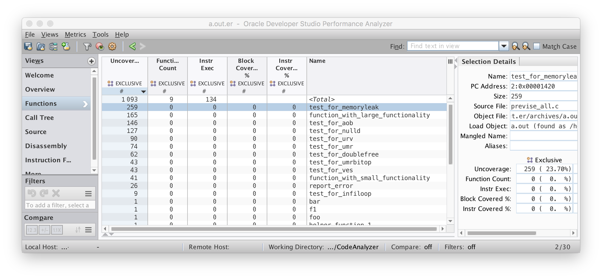

「関数」ビュー
ナビゲーションパネルで「関数」ビューをクリックすると、プログラムの関数と排他的メトリックが表示されます。特定のメトリックの値に従ってデータをソートするには、目的の列見出しをクリックします。列ヘッダーの下にある矢印をクリックすると、ソート順が逆になります。
メトリックには次のようなものがあります。
カバレージ外
関数でカバーできるバイト数を示す「カバレージ外」カウンタ。
関数カウント
どの関数がカバーされているかを示す「関数」カウンタ。
命令の実行
関数内で命令が実行されたかどうかを示す「命令の実行」カウンタ。
カバーされているブロックの割合
関数内でカバーされているブロックの割合を示す「カバーされているブロックの割合」カウンタ。
カバーされている命令の割合
関数内でカバーされている命令の割合を示す「カバーされている命令の割合」カウンタ。
次の図は、パフォーマンスアナライザ内の「カバレージ外」でソートされたカバレージレポートを示しています。
image:パフォーマンスアナライザ内の Uncover レポートの「関数」ビュー
「カバレージ外」カウンタ
「カバレージ外」カウンタは、uncover の非常に強力な機能です。この列を降順のソートキーとして使用する場合、最上部に表示される関数は、カバレージを増やす可能性がもっとも高い関数です。前の図で、test_for_memory_leak() 関数は、「カバレージ外」列に最大の数が存在するためリストのいちばん上にあります。
test_for_memory_leak() 関数の「カバレージ外」の数は、関数が呼び出される原因となるスイートにテストが追加された場合にカバーされる可能性のあるコードのバイト数です。カバレージが実際に増加する量は、関数の構造によって異なります。関数に分岐がなく、呼び出すすべての関数も直線関数である場合、カバレージは一定のバイト数で増加します。ただし、通常、カバレージの増加は潜在的に想定されるより (おそらくずっと) 少なくなります。
「カバレージ外 (Uncoverage)」列の 0 以外の値を持つカバーされていない関数は、カバーされていないルート関数と呼ばれ、カバーされている関数によってすべて呼び出されることを意味します。カバーされていないルート関数以外からしか呼び出されない関数には、独自の「カバレージ外」の数は存在しません。テストスイートは、潜在性の高いカバーされていない関数をカバーするように改良されるにつれて、これらの関数は、後続の実行で、カバーされるか、またはカバーされないことが明らかにされると想定されます。
カバレージ数は排他的ではありません。

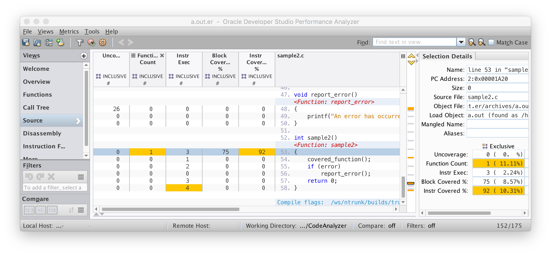

「ソース」ビュー
–g オプションを使用してバイナリをコンパイルすると、「ソース」ビューにプログラムのソースコードが表示されます。uncover はバイナリレベルでプログラムを計測しますが、最適化してプログラムをコンパイルしているため、このビューのカバレージ情報は解釈するのが困難な場合があります。
「ソース」ビュー内の「命令の実行」カウンタには、ソース行ごとに実行された命令の総数が表示されます。基本的に、これは文レベルのコードカバレージ情報です。0 以外の値は、文がカバーされていることを意味します。0 の値は、文がカバーされていないことを意味します。変数宣言およびコメントには命令の実行カウントがありません。
次の図は、開かれた「ソース」ビューの例を示しています。
image:パフォーマンスアナライザの Uncover レポートの「ソース」ビュー
関連付けられたカバレージ情報がないソースコード行については、行が空白になり、どのフィールドにも数値が表示されません。これらの空の行は、次の理由で発生します。
  • コメント、空行、宣言など、実行可能コードを含んでいない言語構造。
  • 次のいずれかの理由で、コンパイラの最適化によって行に対応するコードが削除された。
    • コードは実行されることがない (デッドコード)。
    • コードは実行可能であるが冗長。
詳細は、uncover 使用時の制限事項を参照してください。

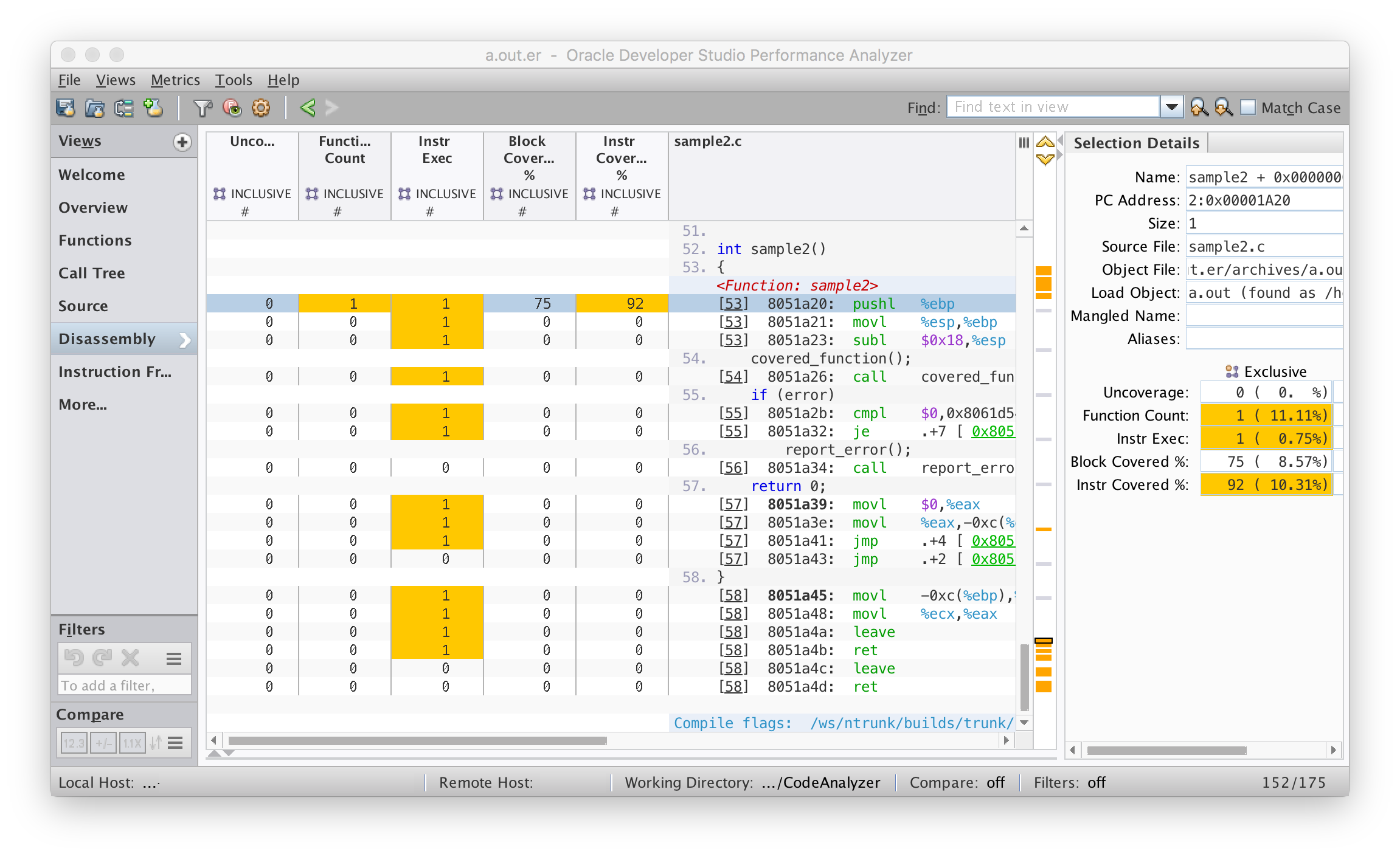

「逆アセンブリ」ビュー
「ソース」ビューで行を選択してから「逆アセンブリ」ビューを選択すると、パフォーマンスアナライザはバイナリ内の選択された行を検出し、その逆アセンブリを表示しようとします。
ヒント  -  「ビュー」ペインに「逆アセンブリ」が表示されない場合は、「詳細ビュー...」を選択して「逆アセンブリ」オプションをオンにします。
このビュー内の「命令の実行」カウンタには、各命令が実行された回数が表示されます。
image:パフォーマンスアナライザの Uncover レポートの「逆アセンブリ」ビュー

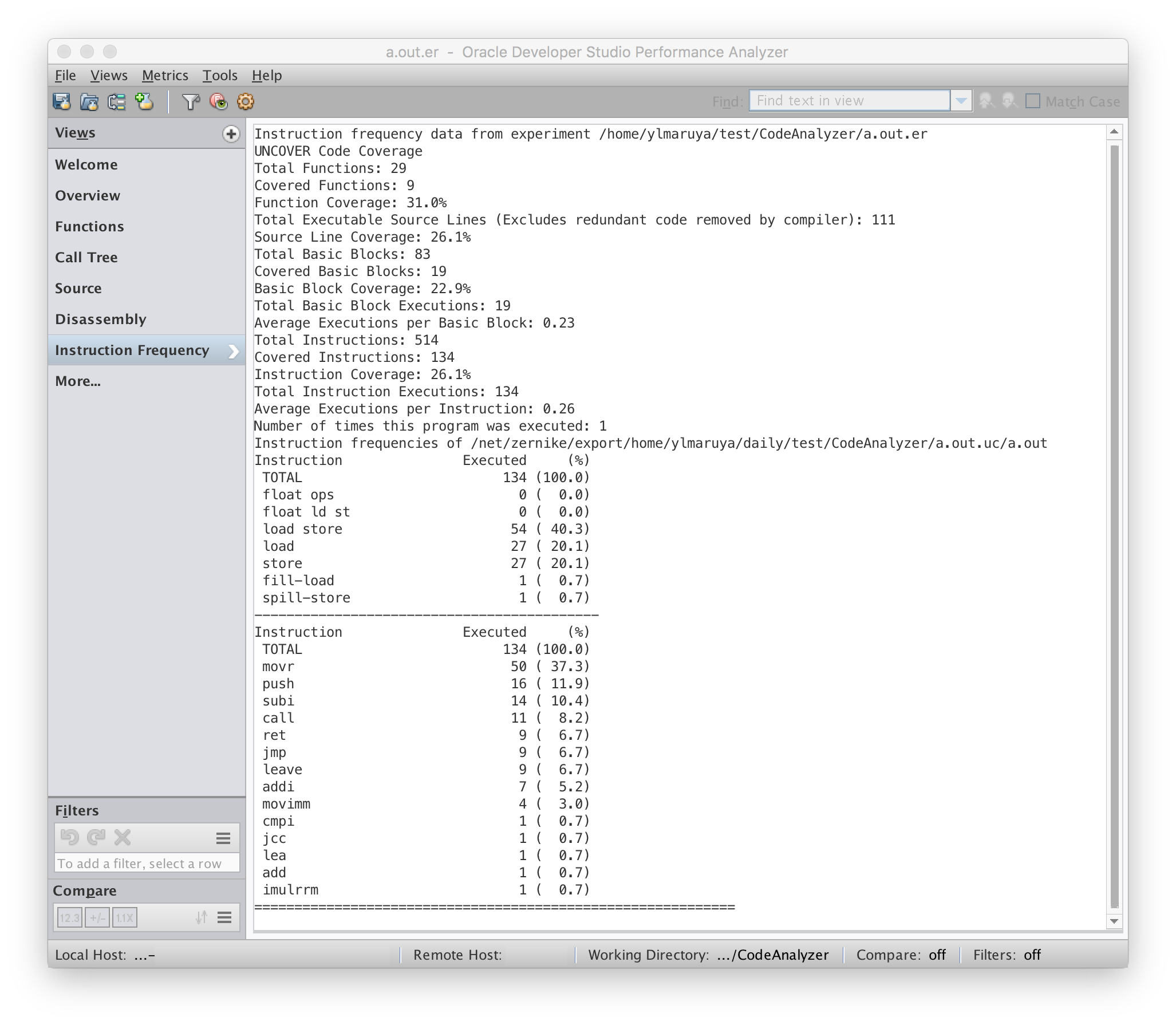

「命令頻度」ビュー
「命令頻度」ビューには、全体的なカバレージサマリーが表示されます。
image:パフォーマンスアナライザの Uncover レポートの「命令頻度」ビュー
