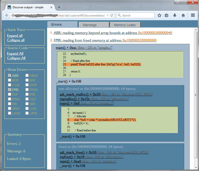

                    この例をコンパイルして実行するには:
% cc –m64 –g –I install-dir/lib/compilers/include/cc allocator.c simple.c install-dir/lib/compilers/sparcv9/libadiplugin.so –o simple % ./simple
次に、結果として生成された HTML レポートを示します。
