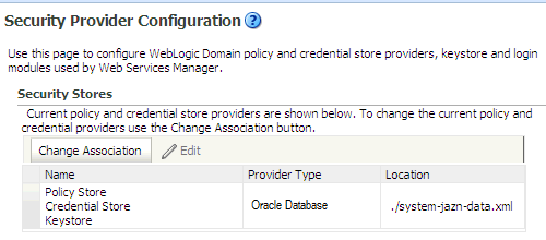

3.7.3 ポリシー・ストアの再関連付けが正常に行われたことの確認
再関連付けすると、ドメイン構成ファイル(DOMAIN_HOME/config/fmwconfig/jps-config.xml)が変更されます。古いストア・プロバイダの構成がすべて削除され、新しいストア・プロバイダの構成が追加されます。それにより、ポリシーと資格証明に関する情報が移行元ストアから移行先ストアに移動します。
ポリシー・ストアの再関連付けが正常に行われたことを確認するには:
  1. Enterprise Manager Fusion Middleware Controlにログインします。
  2. 「ドメイン」→「セキュリティ」→「セキュリティ・プロバイダ構成」に移動します。
  3. 「監査サービス」→「構成」をクリックします。
  4. 「プロバイダ・タイプ」が「Oracle Database」に設定されていることを確認します。「プロバイダ・タイプ」に「ファイル」と表示されている場合、再関連付けは成功していません。
    img/GUID-B55FF517-81CD-4A2D-8E78-570540BFD868-default.png
3.7.3.1
jps-config.xmlファイルを確認する方法もあります。credstore.db、policystore.dbおよびkeystore.dbサービス・インスタンスは、props.db.1プロパティを介してデータベースを参照します。
再関連付け後、jps-config.xmlファイルは次のように表示されるはずです。
