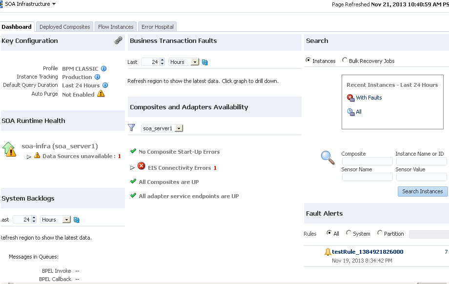

SOAインフラストラクチャまたは個々のパーティションの「ダッシュボード」ページから、現在の環境の全体的ステータスを監視できます。「ダッシュボード」ページでは、次のような情報を表示できます。
  • 関連するすべてのフォルトを含む、SOAランタイムの全体的な状態
  • デプロイ済のアプリケーションおよびアダプタ・エンドポイントの状態(たとえば、システムが再起動されたときや、アプリケーションがデプロイまたはアップグレードされたときの問題)。
  • 関連するすべてのフォルトを含む、ビジネス・トランザクションの全体的な状態
  • 最新の稼働時間範囲(たとえば、24時間)においてシステムで発生した主なイベント。
SOAインフラストラクチャまたは個々のパーティションの「ダッシュボード」ページに表示される情報は、一部のセクションで異なります。表4-1 に、「ダッシュボード」ページのセクションとその違いを示します。

4.1.2 SOAインフラストラクチャの全体的なランタイム・ヘルスの表示
「SOAランタイム・ヘルス」セクションでは、クラスタまたは単一ノード環境におけるSOAインフラストラクチャの全体的な状態、および11gから12cへのデータの移行が完了しているかどうかを表示できます。このセクションは、SOAインフラストラクチャの「ダッシュボード」ページにのみ表示されます。
SOAインフラストラクチャの全体的なランタイム・ヘルスを表示する手順は、次のとおりです。
  1. 「SOAランタイム・ヘルス」セクションには、次の詳細が表示されます。
    1. 各ノードのSOAインフラストラクチャが実行中で、すべてのコンポジットが正常にロードされている場合、次のメッセージが表示されます。
    2. データ・ソースが停止されている場合、またはSOAサーバーにターゲット設定されていない場合、または機能していない場合(接続タイムアウトなどにより)、次のメッセージが表示されます。
    3. Oracle Web Services Manager (OWSM)ポリシー・マネージャが実行していない場合、次のメッセージが表示されます。
  2. このセクションから次の監視タスクおよび管理タスクを実行します。

    soa-infra (server_name)
    クラスタ環境または単一ノード環境内のすべてのノードの全体的なステータスを表示します。管理対象サーバーのホームページに移動するには、サーバー名をクリックします。各ノードのSOAインフラストラクチャが実行中で、すべてのコンポジットが正常にロードされている場合、次のメッセージが表示されます。
    Initialized Successfully
    SOAインフラストラクチャのランタイム環境の全体的な状態に影響を与える可能性のある問題は、いくつかあります。
    • (接続タイムアウトなどにより)データ・ソースが停止されている場合または機能していない場合は、次のメッセージが表示されます。
      Data Sources unavailable: number
      次のデータ・ソースが監視されます。
      - EDNDataSource
      - EDNLocalTxDataSource
      - SOADataSource
      - opss-data-source
      - mds-SOA
      警告メッセージを展開して、影響を受けるデータ・ソース・タイプを表示します(例: EDNDataSource)。データ・ソースをクリックして、「JDBCデータソース(モニタリング)」ページにアクセスできます。
    • SOAインフラストラクチャのJava Transaction API (JTA)アプリケーションが実行されていますが、ロードされていないSOAコンポジット・アプリケーションがあります。SOAインフラストラクチャが停止中で、現在初期化中であることを示す警告メッセージが表示されます。SOAインフラストラクチャは、すべてのデプロイ済コンポジットがロードされるまで受信リクエストを管理するために完全には初期化されない場合があります。そのため、Oracle Enterprise Manager Fusion Middleware Controlの一部のページに表示されるレスポンス・メトリックは、実際のステータスを反映していない可能性があります。このことは、SOAインフラストラクチャが複数の管理対象サーバーおよび多数のデプロイ済コンポジットを持つクラスタ内にある場合に最も顕著になります。初期化ステージ中、Oracle Enterprise Manager Fusion Middleware Controlでは、コンポジット・デプロイメント、コンポジット・アンデプロイメントなどの操作を、これらの操作が正常に完了しなくても、実行することができます。このメッセージが表示されている間は、コンポジット・デプロイメント、コンポジット・アンデプロイメントなどの操作を実行しないでください。初期化が完了すると、メッセージは表示されなくなります。このことは、ページをリフレッシュするとわかります。その後、操作を実行できます。

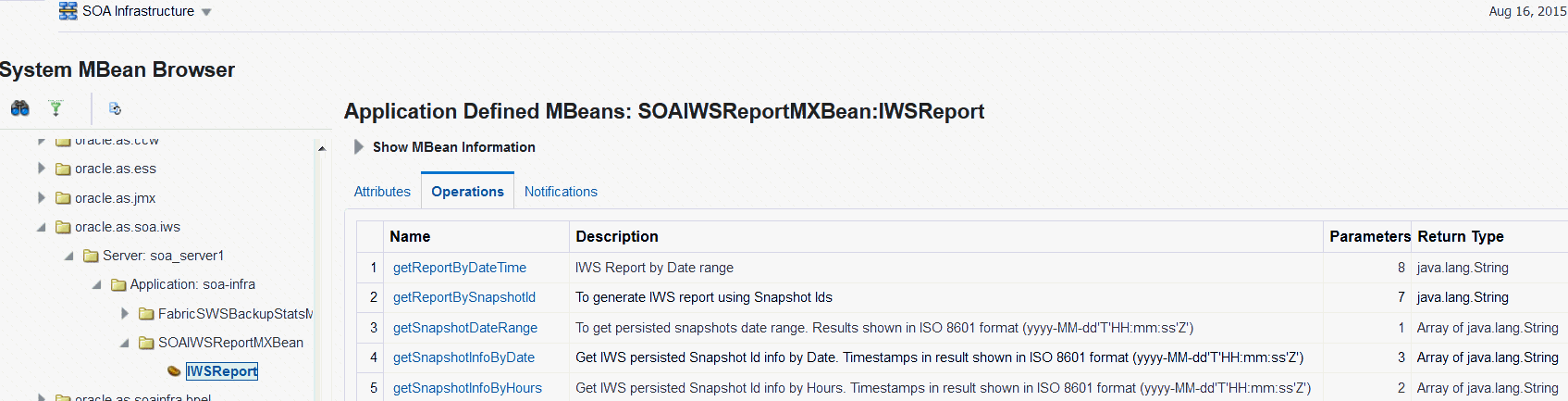

    • OWSMポリシー・マネージャが実行されていない場合、次のメッセージが表示されます。
      Policy Manager validation failed
      - メッセージを開いて、WSM診断にナビゲートをクリックします。
      - システムMBeanブラウザで、「操作」をクリックします。
      - 「checkPolicyManagerStatus」をクリックします。
      - 「起動」をクリックします。

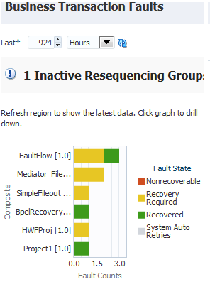

4.1.4 ビジネス・トランザクション・フォルトの表示
「ビジネス・トランザクション・フォルト」セクションでは、SOAインフラストラクチャまたは個々のパーティションにおけるリカバリ不能なフォルト、リカバリが必要なフォルト、リカバリ済のフォルト、および自動的に再試行されたシステム・フォルトを取得する特定の期間を設定できます。デフォルト値は24時間です。
ビジネス・トランザクション・フォルトを表示する手順は、次のとおりです。
  1. 「ビジネス・トランザクション・フォルト」セクションには、次の詳細が表示されます。
    要素 説明
    過去の時間間隔
    フォルトをチェックする期間を指定します。
    「リフレッシュ」アイコン 「リフレッシュ」アイコン
    クリックしてページをリフレッシュすると、SOAインフラストラクチャの各パーティション、または個々のパーティションにおけるリカバリ不能なフォルト、リカバリが必要なフォルト、リカバリ済のフォルト、および自動的に再試行されたシステム・フォルトの合計数、ならびに非アクティブな再シーケンサ・グループ数が表示されます。
    エラー・ホスピタル・ページのフォルト詳細にアクセスするには、パーティションの特定のグラフをクリックします。「エラー・ホスピタル」ページにアクセスすると、次が表示されます。
    • SOAインフラストラクチャ・レベルでは、「レポート・フィルタ」セクションの「コンポジット」フィルタの「パーティション名」リストに特定のパーティション名が自動的に入力されます。
    • 個々のパーティション・レベルでは、「レポート・フィルタ」セクションの「コンポジット」フィルタの「コンポジット」フィールドに特定のSOAコンポジット・アプリケーションが自動的に入力されます。
    • SOAインフラストラクチャおよび個々のパーティション・レベルにおける、非アクティブ(失敗およびタイムアウト)のリシーケンサ・グループが表示されます。「非アクティブなリシーケンス・グループ」リンクをクリックすると、「メディエータ・リシーケンス・グループ」ページにアクセスします。

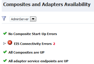

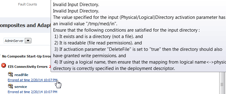

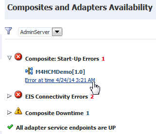

4.1.5 SOAコンポジット・アプリケーションとアダプタの可用性の表示
「コンポジットとアダプタの可用性」セクションでは、起動しなかったコンポジット、接続性エラーがあるアダプタ、コンポジット・エンドポイントおよびアダプタ・エンドポイントに対してスケジュールされた停止時間をリストできます。このセクションは、クラスタ環境と単一ノード環境の両方に表示されます。
SOAコンポジット・アプリケーションとアダプタの可用性を表示する手順は、次のとおりです。
  1. View the following details in the 「コンポジットとアダプタの可用性」セクションには、次の詳細が表示されます。SOAインフラストラクチャの「ダッシュボード」ページでは、SOAインフラストラクチャにおけるすべてのコンポジットおよびアダプタの可用性が表示されます。個々のパーティションの「ダッシュボード」ページでは、そのパーティション内のみのすべてのコンポジットおよびアダプタの可用性が表示されます。
  2. コンポジット起動エラーが発生する場合、メッセージを展開して、エラーが発生したSOAコンポジット・アプリケーションの名前と時刻を表示します。
  3. EIS接続性エラーが表示される場合、メッセージを展開して、エラー・タイムスタンプの上にカーソルを置き、フォルトの詳細を表示します。
  4. このセクションから次の監視タスクおよび管理タスクを実行します。
    要素 説明
    「サーバーの選択」アイコン
    次のコンポジットとアダプタの可用性の詳細を取得するクラスタ環境または単一ノード環境内のSOAインフラストラクチャを選択します。クラスタ環境では、すべての管理対象サーバーがリストに表示されます。
    • コンポジットの起動エラーのステータス。
    • EIS接続エラー・ステータス: エラーは、エンドポイントとEIS間の接続が停止している場合に表示されます(たとえば、データベース・アダプタの場合は、データベースが停止しているとき、ファイル・アダプタの場合は、ファイルが指定した場所に存在しなかったりファイルが読取りまたは書込み可能ではないとき)。これらのエラーは、アダプタ・サービス・バインディング・コンポーネント・エンドポイントに該当し、参照バインディング・コンポーネント・エンドポイントには該当しません。
    • コンポジットの停止時間のステータス(稼働中または停止): 停止時間のステータスは通常、スケジュールされた停止時間を指し、このリストの最初の2つのステータスより計画的です。
    エラーが発生すると、警告を示す記号とエラー数がセクションの横に表示されます。
    1. 問題があるコンポジット・エンドポイントまたはアダプタ・エンドポイントのリストを表示するには、セクションを展開します。
    2. エラーの詳細をより具体的に表示するには、エラーの説明をクリックします。
    3. ホームページに移動するには、コンポジットまたはアダプタの名前をクリックします。

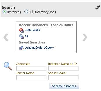

4.1.6 インスタンスおよび一括リカバリ・ジョブの検索
「検索」セクションでは、最近のインスタンスおよび一括リカバリ・ジョブを検索できます。「一括リカバリ・ジョブ」検索オプションは、Oracle Enterprise Schedulerがデプロイされていない場合は表示されません。
インスタンスおよび一括リカバリ・ジョブを検索する手順は、次のとおりです。
  1. 「検索」セクションには、次の詳細が表示されます。
    1. 「インスタンス」をクリックすると、事前シード済のカスタム・インスタンス検索フィルタが表示されます。
    2. 「一括リカバリ・ジョブ」をクリックすると、事前シード済のジョブ検索フィルタが表示されます。
    要素 説明
    インスタンス
    最近のインスタンスを検索する場合に選択します。この検索では、「SOAインフラストラクチャの共通プロパティ」ページの「デフォルト問合せ期間」プロパティで指定された期間内に作成されたインスタンスが返されます。検索するデフォルト期間は24時間です。
    1. 検索を開始するには、事前定義済の検索問合せリストおよび保存済の検索問合せリスト内のリンクのいずれかをクリックします。
      フォルトあり: この検索では、フォルトがある最新のインスタンスが返されます。
      すべて: この検索では、デフォルトの期間内に作成されたインスタンスがすべて返されます。
      保存済検索: 実行に使用できる保存済検索を表示します。フロー・インスタンス・ページまたはエラー・ホスピタル・ページで保存済の検索を作成して、このパーティション名を指定すると、その検索がこのリストに表示されます。
    または
    1. 次のいずれかの要素の値を入力して、「インスタンスの検索」をクリックします。
      コンポジット
      インスタンス名またはインスタンスID
      センサー名
      センサー値
    検索結果が表示されたフロー・インスタンス・ページにリダイレクトされます。
    一括リカバリ・ジョブ
    最新の一括リカバリ・ジョブを検索する場合に選択します。この検索は、Oracle Enterprise Schedulerがデプロイされている場合のみ表示され、「SOAインフラストラクチャの共通プロパティ」ページの「デフォルト問合せ期間」プロパティで指定された期間内に作成されたジョブを返します。(「Oracle Enterprise Scheduler」ページには、より多くの検索オプションが用意されています。)
    1. 事前定義された検索問合せのリスト内のリンクのいずれかをクリックします。検索結果が表示されるOracle Enterprise Schedulerページにリダイレクトされます。
      エラー
      保留中
      すべて
    または
    1. 特定の一括リカバリ・ジョブを検索するには、「ジョブ・リクエストID」にそのジョブIDの値を入力し、「ジョブ・ステータスの確認」をクリックします。このフィールドは、Oracle Enterprise Schedulerがデプロイされている場合に表示されます。
    ジョブのステータスを表示するため、Oracle Enterprise Schedulerのジョブ・ページにリダイレクトされます。
    ジョブ・リクエストIDの詳細は、「単一操作での一括フォルト・リカバリおよび終了の実行」を参照してください。
Oracle Enterprise Manager Fusion Middleware ControlでのOracle Enterprise Schedulerの使用方法の詳細は、『Oracle Enterprise Schedulerの管理』を参照してください。

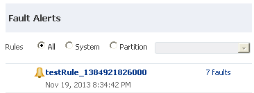

4.1.7 エラー通知アラートの表示
適切な権限がある場合は、「フォルト・アラート」セクションでは、SOAインフラストラクチャおよび個々のパーティションのエラー通知アラートを表示できます。システムにエラーがない場合、このセクションでは、フォルト・アラートのリストの位置に「アラートは検出されませんでした。」というメッセージが表示されます。
エラー通知アラートを表示する手順は、次のとおりです。
アラートは、ルール条件が満たされた場合にトリガーされます(たとえば、48時間以内に10を超えるフォルトが発生した場合にトリガーするアラートを定義します)。エラー・アラートは、「エラー通知ルールの作成」ページで「ダッシュボードへのアラートの送信」オプションが選択されている場合に表示されます。特定のフォルト条件が満たされたときに送信されるエラー通知ルールは、「エラー通知ルールの作成」ページで作成します。
  1. 「フォルト・アラート」セクションには、次の詳細が表示されます。
    要素 説明
    ルール
    選択すると、次のエラー通知アラートが表示されます。
    • すべて: クリックするとすべてのアラートが表示されます。
    • システム: クリックすると、SOAインフラストラクチャ・レベルで作成されたアラートが表示されます。
    • パーティション。クリックして、アラートを表示するパーティションを選択します。
    フォルト番号をクリックして、「エラー・ホスピタル」ページのエラー詳細にアクセスします。
    Alert_Name
    次の詳細が表示されます。
    • アラートの名前。
      このアラートをトリガーしたエラー通知ルールを表示するには、アラート名をクリックします。
    • アラートに関連付けられているフォルトの数。
      フォルト番号をクリックすると、エラー・ホスピタル・ページに移動して、フォルトの詳細を確認できます。フォルト・アラートが最初に発生したときと最後に発生したときは、右側の「レポート・フィルタ」セクションの「時間」の部分が自動的に選択されて表示されます。
    • アラートがトリガーされた時刻。
    注意: 「エラー通知ルールの作成」ページで「ダッシュボードへのアラートの送信」を選択しない場合、アラートはダッシュボード・ページに表示されません。
    詳細は、「エラー通知ルールの作成」を参照してください。

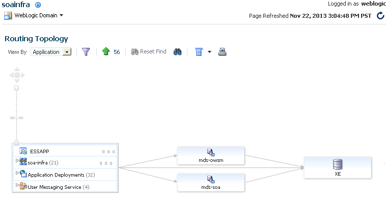

4.2 Oracle SOA Suiteルーティング・トポロジの検出

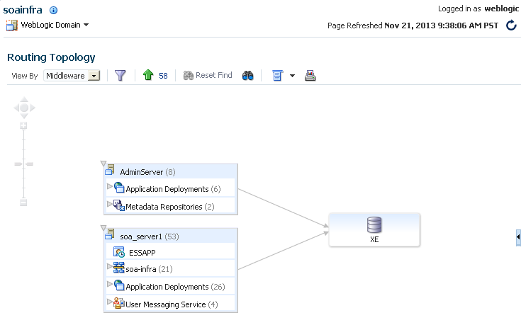

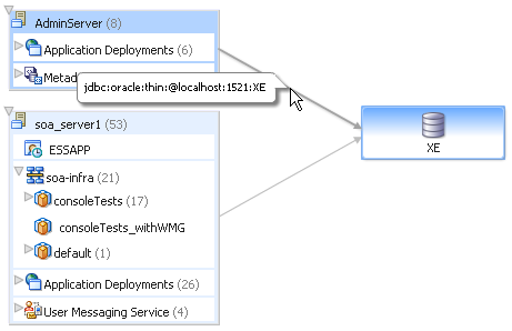

既存のOracle SOA Suite環境の管理作業時は、トポロジ・ビューアが便利です。トポロジ・ビューアは、デプロイされているリソース(サーバー、データベースおよびデータ・ソース、SOAコンポジット・アプリケーションなど)とこれらの関係をグラフィックで迅速に表示します。
トポロジ・ビューアは、コンポーネントおよび要素間のルーティング関係を表示します。トポロジ・ビューアを使用すると、Oracle Enterprise Manager Fusion Middleware Control環境を検出して、コンポーネント間でリクエストがどのようにルーティングされるかを確認できます。
たとえば、トポロジ・ビューアを使用すると、次の事項の把握が可能になります。
  • SOAサーバーが依存するデータベース
  • これらのデータベースへの接続に使用されるデータ・ソース
  • 稼働中および停止中のSOAサーバーなどのエンティティ
  • 管理サーバーのリクエスト処理時間など、コンポーネントのパフォーマンス・メトリック。
Oracle SOA Suiteルーティング・トポロジを検出する手順は、次のとおりです。
  1. 「WebLogicドメイン」メニューから、「ルーティング・トポロジ」をクリックします。
    トポロジ・ビューアが表示されます。「トポロジ・ビューア」にOracle Fusion Middlewareコンポーネント(管理サーバー、管理対象サーバー、クラスタ、およびデータベース)のルーティング関係が表示されます。
  2. アイコンの左側のハンドルを展開すると、さらに詳細が表示されます。たとえば、soa-infraを展開すると、SOAインフラストラクチャのパーティションを表示できます。
  3. パーティションを展開すると、そのパーティションにデプロイされているSOAコンポジット・アプリケーションが表示されます。

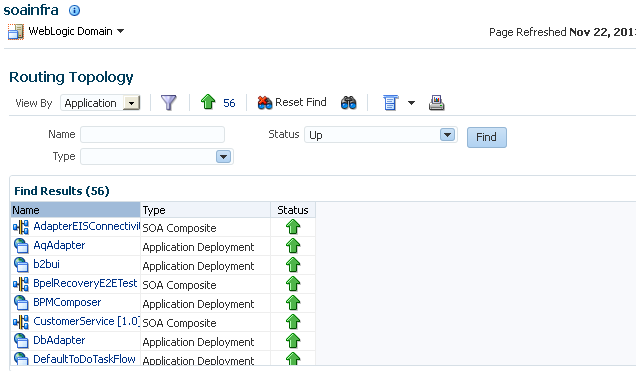

  4. 「表示方法」リストから、「アプリケーション」を選択します。これで、アプリケーション間のルーティング関係が表示されます。構成済のOracle Metadata Services (MDS)リポジトリも表示されます。
  5. トポロジ・ビューアの上にある上矢印をクリックすると、ステータスが実行中のターゲットが表示されます。
  6. 「オプション」アイコンから、「注釈」を選択して、様々なエンティティの状態、停止しているサーバー、およびコンポーネントのキー・パフォーマンス・メトリックなどの詳細を表示するオプションを選択します。

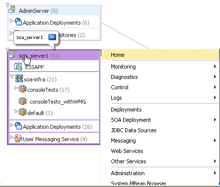

  7. コンポーネント(soa-infraなど)を右クリックすると、操作を実行するためのメニューが起動されます。たとえば、「ホーム」をクリックして、アプリケーションの「ダッシュボード」ページにアクセスします。
  8. コンポーネント間のラインをクリックすると、使用されているホスト、ポート、データベースなどのJDBCルーティング関係が表示されます。

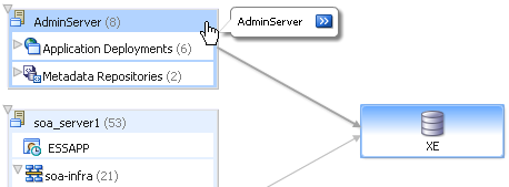

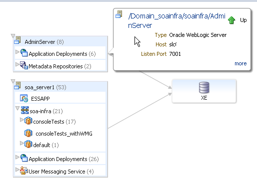

  9. いずれかのエンティティ(「AdminServer」など)の端にカーソルを合わせると、小さいアイコンが起動します。
  10. アイコンを選択すると、サーバー・タイプ、ホスト名およびポートに関する詳細が表示されます。
  11. 「詳細」をクリックすると、その他の詳細が表示されます。
トポロジ・ビューアの詳細は、『Oracle Fusion Middlewareの管理』のルーティング・トポロジの表示に関する項を参照してください。

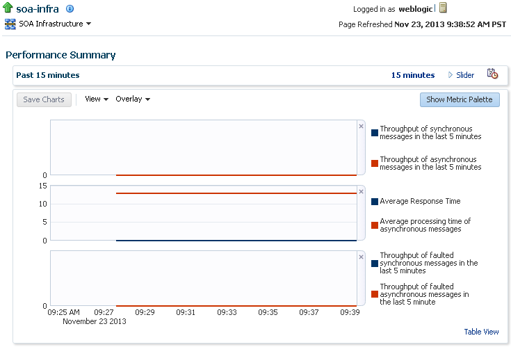

「パフォーマンス・サマリー」ページでは、SOAインフラストラクチャのパフォーマンス・メトリックのサマリーを表示できます。
「パフォーマンス・サマリー」ページには、デフォルトで次の情報がグラフィック表示されています。
  • サーバーの最終再起動以降のSOAインフラストラクチャのメッセージの合計数。
  • サーバーの最終再起動以降のサービス・コンポーネント・メッセージ(BPELプロセス、Oracle Mediator、ヒューマン・ワークフロー、ビジネス・ルール(デシジョン・サービス))の合計数。
SOAインフラストラクチャのパフォーマンス・サマリー・メトリックを監視する手順は、次のとおりです。
  1. 次のいずれかのオプションを使用して、このページにアクセスします。
    SOAインフラストラクチャのメニューから... ナビゲータのSOAフォルダから...
    1. 「監視」→「パフォーマンス・サマリー」を選択します。
    1. 「soa-infra」を右クリックします。
    2. 「監視」→「パフォーマンス・サマリー」を選択します。
    「パフォーマンス・サマリー」ページが表示されます。

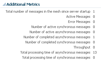

  2. ページの下部に、その他のメッセージ情報が表示されます。

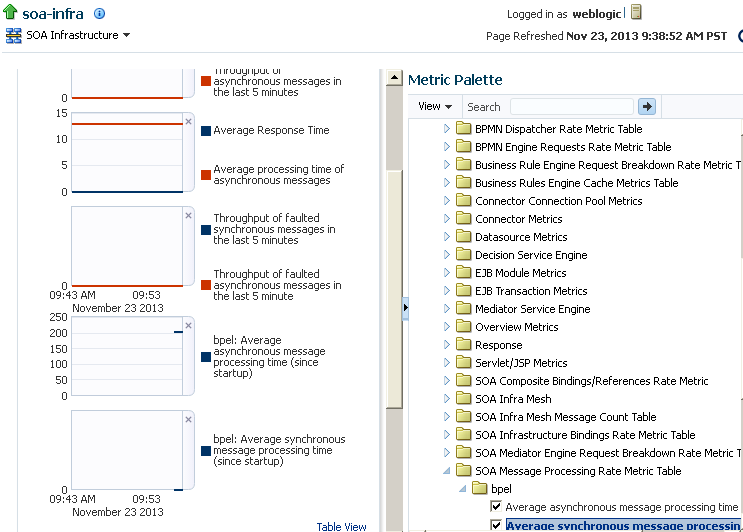

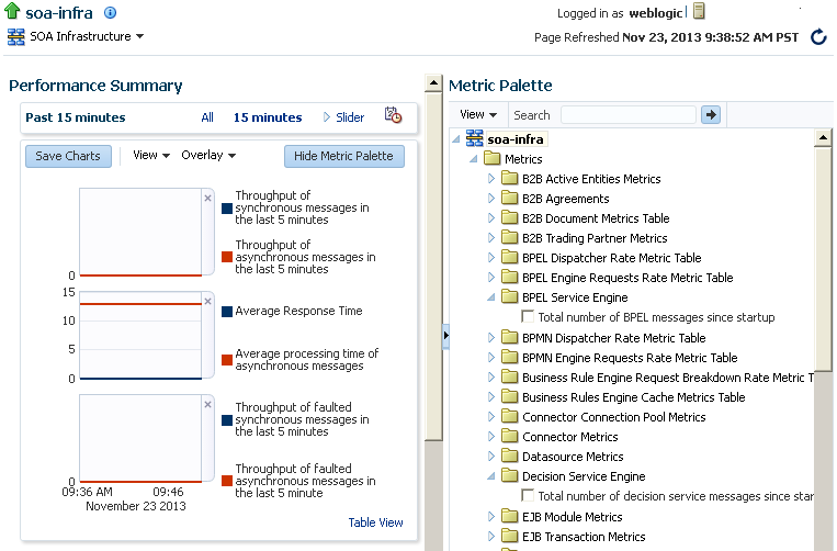

  3. 「メトリック・パレットの表示」をクリックすると、SOAインフラストラクチャのすべてのメトリックの階層ツリーが表示されます。このツリーは、メトリックをパフォーマンス・データの様々なカテゴリで整理しています。
  4. フォルダを開き、「メトリック・パレット」のメトリックを選択すると、時間の経過に応じたメトリックの変化を示すパフォーマンス・グラフが表示されます。このグラフは自動的にリフレッシュされ、更新されたデータが表示されます。
  5. 「スライダ」をクリックしてスライダ・ツールを表示すると、グラフに表示するデータの時間枠を指定できます。

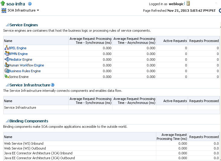

    「リクエスト処理」ページでは、次の詳細を監視できます。
    • サービス・エンジンおよびサービス・インフラストラクチャでの同期メッセージと非同期メッセージの平均リクエスト処理時間、アクティブ・リクエスト、処理済リクエスト、および失敗したリクエスト。
    • サービス(インバウンド)と参照(アウトバウンド)のバインディング・コンポーネントで発生した平均リクエスト処理時間、処理済リクエストおよびエラー。
  2. 「サービス・エンジン」セクションで、特定のサービス・エンジン(たとえば、「BPELエンジン」)をクリックし、詳細(そのサービス・エンジンを使用する最新のインスタンスやコンポーネント、最新のフォルト発生など)にアクセスします。

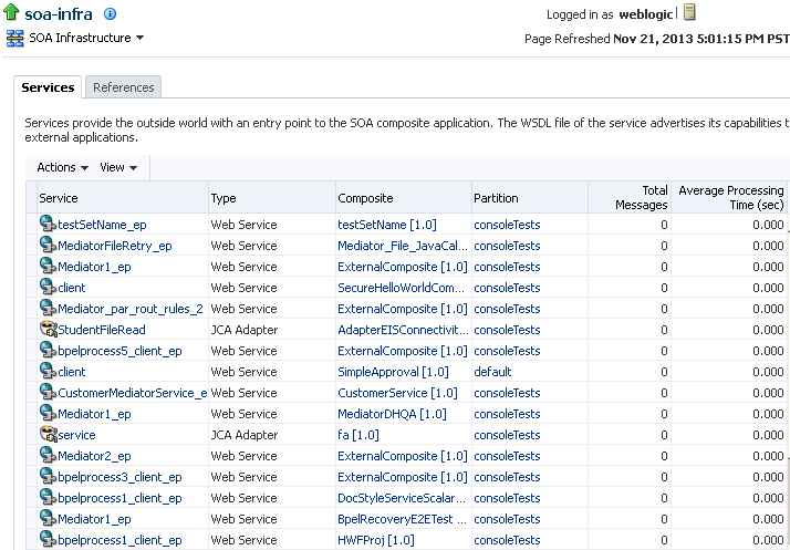

4.5 SOAインフラストラクチャのサービス・バインディング・コンポーネントおよび参照バインディング・コンポーネントの監視
SOAインフラストラクチャにデプロイされたすべてのSOAコンポジット・アプリケーションで使用する、すべてのサービス・バインディング・コンポーネントおよび参照バインディング・コンポーネントを監視できます。サービスは、外部の世界に対して、SOAコンポジット・アプリケーションへのエントリ・ポイントを提供します。サービスのWSDLファイルによって、そのサービスの機能が外部のアプリケーションに通知されます。参照は、SOAコンポジット・アプリケーションから外部にある外部サービスに送信するメッセージを有効にします。
SOAインフラストラクチャのサービス・バインディング・コンポーネントおよび参照バインディング・コンポーネントを監視する手順は、次のとおりです。
    1. 「サービスと参照」を選択します。
    2. 「サービスと参照」を選択します。
    「サービス」ページには、サービスの名前とタイプ、サービスが使用されているSOAコンポジット・アプリケーション、SOAコンポジット・アプリケーションがデプロイされているパーティション、処理されたメッセージの合計数、平均処理時間、およびサービスで発生したフォルトの件数に関する詳細が表示されます。
  2. 「サービス」列で、特定のサービスをクリックし、そのホーム・ページにアクセスします。
  3. 「コンポジット」列で、特定のSOAコンポジット・アプリケーションをクリックし、そのホーム・ページにアクセスします。
  4. 「パーティション」列で、特定のパーティションをクリックしてホーム・ページにアクセスします。

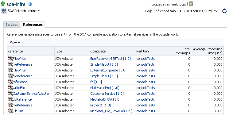

  5. 「参照」タブをクリックします。
    「参照」ページには、参照の名前とタイプ、参照が使用されているSOAコンポジット・アプリケーション、SOAコンポジット・アプリケーションがデプロイされているパーティション、処理されたメッセージの合計数、平均処理時間、および参照で発生したフォルトの件数に関する詳細が表示されます。
  6. 「参照」列で、特定の参照をクリックし、そのホーム・ページにアクセスします。
  7. 「コンポジット」列で、特定のSOAコンポジット・アプリケーションをクリックし、そのホーム・ページにアクセスします。
  8. 「パーティション」列で、特定のパーティションをクリックしてホーム・ページにアクセスします。

4.7.2.1 IWSReport MBeanについて
IWSReport MBeanおよびそれに関連する操作を使用して、Integration Workload Statistics (IWS)レポートで収集されるデータに関する情報を取得できます。スナップショットID、日付、タイムスタンプなどのデータを取得できます。IWSレポート操作を使用すると、提供されたスナップショット・パラメータを使用してIWSレポートを生成できます。
「SOAインフラストラクチャ」メニューから「管理」→「システムMBeanブラウザ」を選択して、システムMBeanブラウザにアクセスします。システムMBeanブラウザの詳細を参照してください。
「アプリケーション定義のMBean」→「oracle.as.soa.iws」→「サーバー: name」→「アプリケーション: name」→「SOAIWSReportMXBean」を選択して、IWSReport MBeanを検索できます。
次の図は、IWSReport MBeanで使用可能な各種の操作とその説明を示しています。
img/GUID-BC49DBB2-AAF0-4FC6-94BD-40DB3B52DA0B-default.gif
