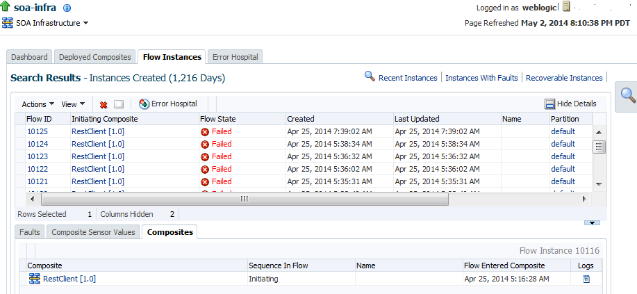

「フロー・インスタンス」ページに、次の詳細が表示されます。
  • 包括的なインスタンスおよびフォルト検索基準を指定して保存し、「検索」をクリックするためのユーティリティ。
    注意:
    「フロー・インスタンス」ページに初めてアクセスする場合、「検索結果」表は空です。「検索」をクリックして、この表にビジネス・フロー・インスタンスの詳細を移入する必要があります。
  • ビジネス・フローを一意に識別するフローID、ビジネス・フローを開始するコンポジット(ビジネス・フローは複数のコンポジットにまたがることができます)、フロー・インスタンスの状態(たとえば、正常に完了、実行中、失敗、リカバリが必要など)、インスタンスの開始時間、インスタンスへの最終更新、このフローが開始されたパーティション、フロー・インスタンス名(BPELプロセスまたはOracle Mediatorサービス・コンポーネントで設計時に設定された場合)、およびログ・ファイルへのリンクを表示する「検索結果」表。表にその他の列を表示するには、「表示」→「列」の順に選択します。

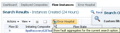

  • 「エラー・ホスピタル」ページに移動して、「フロー・インスタンス」ページで実行した検索基準の結果を表示するための、「検索結果」表の上にある「エラー・ホスピタル」ボタン。このアクションでは、「検索結果」表の行を選択する必要はありません。フロー・インスタンス・ページに現在表示されているフロー・インスタンスのエラー・レポートを表示するには、このオプションを使用します。エラー・ホスピタル・ページでは、これらのインスタンスの集計フォルト統計を表示できます。また、各個別インスタンスにアクセスせずに、これらのフロー・インスタンスに対して一括リカバリおよび一括中断操作を実行することもできます。

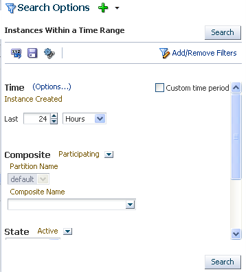

  1. 「検索オプション」アイコンをクリックして、「検索オプション」セクションを表示します。「検索オプション」セクションはスライド・パネルに表示されるため、ページにまったく表示されない場合があります。

優先検索オプションを選択すると、検索基準を入力せずにビジネス・フローを迅速に検索できます。結果は「検索結果」表に表示されます。検索は、事前定義された期間によって制約されます。デフォルトの期間は24時間です。この値は、「SOAインフラストラクチャ」メニューの「SOA管理」からアクセスできる、「SOAインフラストラクチャの共通プロパティ」ページの「デフォルト問合せ期間」プロパティを変更することによって変更できます。
次のオプションを使用できます。

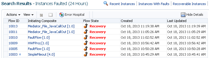

  • 最新のインスタンス: 最新のインスタンスを表示します。

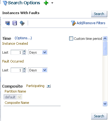

  • フォルトがあるインスタンス: フォルトがある最近のインスタンスを表示します。この事前定義済の検索オプションは、「エラー・ホスピタル」ページでも使用できます。ここでは、「レポート・フィルタ」リストから選択できます。
  • リカバリ可能なインスタンス: リカバリを待つ最新のインスタンスを表示します。
「検索オプション」セクションの上部で、検索用のオプションを選択します。
または

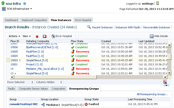

検索結果は「検索結果」表に表示されます(この例では、「リカバリ可能なインスタンス」オプションの検索結果が表示されています)。

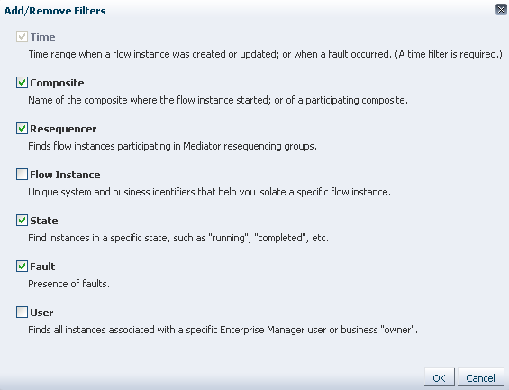

構成用に表示される検索フィルタの追加および削除を実行できます。フィルタは、検索基準の作成に使用できるビジネス・フローの属性です。フィルタを選択してから、「検索オプション」セクションでカスタマイズできます。指定された検索基準を持つフィルタは、結果の問合せが実行されるときに(論理的AND値として処理されて)まとめて追加されます。空のフィールドは無視されます。
  1. 「フィルタの追加/削除」をクリックします。
    選択に使用できるフィルタが表示されます。一部のフィルタは相互依存しています。これらを削除すると、現在の検索パラメータはリセットされることがあります。時間フィルタは必須のため、削除できません。
  2. 検索基準で使用する適切なフィルタを選択および選択解除して、「OK」をクリックします。
  3. 「検索」をクリックします。
    選択された条件は、「検索オプション」セクションに表示されます。「ビジネス・フロー・インスタンスの検索フィルタ基準の構成および保存」で説明しているように、選択したフィルタをさらにカスタマイズできます。

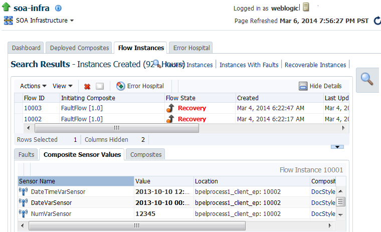

    • センサー値の追加(最大6): 最大6個のコンポジット・センサーの名前と値のペアを指定する場合にクリックします。
    注意: 手動で名前を入力するか、ルックアップ機能を使用して、「センサー名」フィールドを移入できます。ルックアップ機能を使用する場合、検索に追加する各センサーのコンポジットを指定する必要があります。すべてのセンサーベースの検索条件が論理ANDで接続されます。ただし、異なるコンポジットの複数のセンサーを指定すると、空の結果表になる可能性があります。ベスト・プラクティスとして、同じフロー・インスタンスに一致する値がある可能性が高くなるため、同じコンポジットのセンサーを使用してください。
    次の追加のセンサーのガイドラインに注意してください:
    • すべてのセンサー条件が論理ANDで接続されます。別のセンサー名を入力できません。検索では、すべての名前と一致するインスタンスを検索します。
    • 名前を手動で入力する場合、正確なセンサー名および値を指定する必要があります。
    • 各センサーの名前および値を指定する必要があります。
    • 「値」フィールドを空のままにすることはサポートされていません(結果が戻されません)。値にかかわらず、検索を使用してセンサーが定義されているすべてのインスタンスを検索することはできません。
    • 等号(=)以外の演算子を使用する場合、ルックアップ機能を使用します。
    • コンポジットではなく正確なセンサー名がわかっている場合、すべてのコンポジットのインスタンスを検索するメイン検索を使用します。ただし、選択対象のセンサーのリストを表示する場合、ルックアップ機能を使用します。ルックアップ機能でコンポジットを最初に指定するため、コンポジット名も把握する必要があります(一度に1つのコンポジットのセンサーを検索します)。また、すべてのコンポジットがリストされます: 定義されたセンサーを使用したコンポジットと使用しないコンポジット。各コンポジットの試行が効率的ではありません。

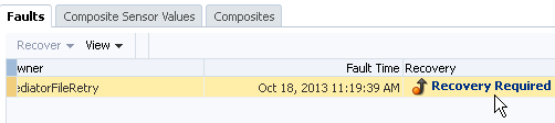

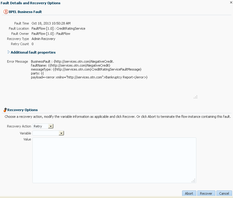

    フォルト
    ビジネス・フローの検索対象をフォルトがあるものに制限します。このフィールドを空白のままにすると、このフィルタは無視されます。検索対象のフォルトのタイプを指定する場合に選択します。
    • 全フォルト: 任意のタイプのフォルトを含むビジネス・フローを検索する場合に選択します。

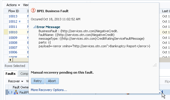

    • リカバリが必要です: 続行するために人的リカバリを待機しているスタック・フローを検索する場合に選択します。リカバリの特定のタイプをさらに指定するには、フォルト・リカバリ・タイプ・フィルタを使用します。
    • リカバリ不可: リカバリ不可のフォルトを含むフローを検索する場合に選択します。
    • リカバリ済: リカバリ済のフォルトを少なくとも1つ含むフローを検索する場合に選択します。
    • システム自動再試行:システム自動再試行が発生した、失敗したフローを検索する場合に選択します。
    フォルト・フィルタをさらにカスタマイズする場合は、「フォルト」フィルタの横にある「詳細」をクリックして追加のフィルタ属性を表示します。
    • フォルト・リカバリ・タイプ: 失敗したビジネス・フローの検索を、特定のタイプのリカバリ・アクションを待機しているスタック・フローに絞り込みます。このフィールドは、「フォルト」フィルタで「リカバリが必要」を選択し、「詳細」をクリックした場合にのみ使用可能です。このフィールドを空白のままにした場合、フォルト・リカバリ・タイプ・フィルタは無視されます。フォルト・リカバリ・タイプは次のとおりです。

  6. 「エラー・ホスピタル」をクリックすると、検索結果に集計済のフォルト詳細(フォルト名、フォルトの合計数、リカバリが必要なフォルト、リカバリ不能なフォルト、リカバリ済のフォルト、および自動フォルト再試行など)が表示されます。これにより表内にすでに表示されているすべてのフロー・インスタンスのフォルト情報が集計されるため、選択の必要はありません。

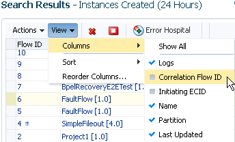

「検索結果」表のビジネス・フロー・インスタンスを削除または中断できます。
  1. 「ビジネス・フロー・インスタンスの検索フィルタ基準の構成および保存」,で説明しているように、「検索オプション」セクションに検索基準を指定して、「検索」をクリックします。
    「検索結果」表に、ビジネス・フロー・インスタンスが入力されます。

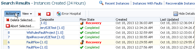

  2. 特定のビジネス・フローを選択するか、[Shift]キーを押しながら複数のビジネス・フローをクリックして選択します。
  3. 「アクション」リストをクリックして、削除または中断するビジネス・フロー・インスタンスを選択します。表の上にある選択項目の削除アイコンまたは「選択項目を中断」アイコンをクリックすることもできます。
    • 選択項目の削除: 表で選択したビジネス・フロー・インスタンスが削除されます。インスタンスの削除の確認を選択すると、ページがリフレッシュされ、削除したインスタンスがリストから削除されます。インスタンスのフロー・トレースの詳細は、いったん削除されたらアクセスできなくなります。
    • 選択項目を中断: 表で選択したビジネス・フロー・インスタンスが中断されます。選択したインスタンスの中断を確認すると、ページがリフレッシュされ、中断したインスタンスの状態が「中断」として表示されます。場合によっては、インスタンスの状態の更新に遅延が発生する可能性があります。インスタンスのフロー・トレースおよび監査証跡の詳細は中断された後もアクセスできます。
      各インスタンスを個別に選択せずに、検索基準に基づいて大量のインスタンスを中断する場合は、「フロー・インスタンス」ページで「選択項目を中断」アクションを使用しないでください。かわりに、エラー・ホスピタル・ページで「一括中断」オプションを使用してください。

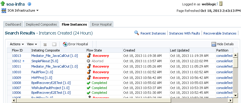

5.1.3 ビジネス・フロー・インスタンスの現在の状態の表示
ビジネス・フロー・インスタンスを構成するコンポーネントを表示できます。ビジネス・フローは、1つのフロー内で組み合された複数のSOAコンポジット・アプリケーションで構成できます。
  2. 「検索結果」表の「フロー状態」列には、特定のビジネス・フロー・インスタンスの状態が表示されます。
    ビジネス・フロー・インスタンスは、次のいずれかの状態で存在します。
    状態 説明
    実行中
    インスタンスは実行中です(たとえば、承認待ちのヒューマン・ワークフロー・サービス・コンポーネントでインスタンスが停止している場合があります)。この状態に関連したリカバリ可能なフォルトはなく、インスタンスはまだ正常に完了していません。
    リカバリ
    インスタンスのフォルトがリカバリを待機中です。「ビジネス・フロー・インスタンスでのフォルトからのリカバリ」を参照してください。
    一時停止
    インスタンスは現在一時停止しています。これは、コンポジットのあるバージョンから別のバージョンへの移行に関連しています。これはOracle BPM Suiteコンポーネントに適用されます。
    中断
    インスタンスはユーザーによって明示的に終了されています。コンポジットがアンデプロイされている場合、実行中のインスタンスは中断としてマークされます。再デプロイ時に、中断するか継続して実行するかを選択できます。
    完了
    インスタンスは正常に完了し、リカバリ可能またはリカバリ不能なフォルトはありません。
    失敗
    インスタンスは完了しましたが、リカバリ不能なフォルトがあります。

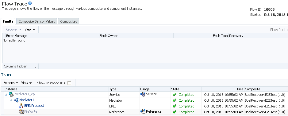

  3. 「フローID」列で特定のフローID番号をクリックすると、ビジネス・フロー・インスタンスの状態に関する、さらに具体的な詳細にアクセスできます。
    「フローのトレース」ページが表示され、フローが取ったパスが表示されます(エントリ・ポイント、実行されたコンポーネント、および終了ポイント)。フローのトレースは、「監査レベル」プロパティが「本番」または「開発」に設定されている場合にのみ使用できます。監査レベルが「オフ」の場合、トレース・ビューはコンポーネント・インスタンスのリストに置き換えられます。「フローのトレース」ページの「フォルト」タブを使用して、フォルトからリカバリできます。
  4. 「トレース」表で特定のサービス・コンポーネントをクリックすると、監査証跡およびプロセス・フローが表示されます。「アクション」リストを選択することで、フロー・トレースのXMLを表示することもできます。
  2. 「検索結果」表の「フロー状態」列で、「リカバリ」とラベル付けされたフォルトのあるインスタンスを特定します。この状態のフォルトはリカバリを待機中です。
  3. ビジネス・フロー・インスタンスを選択して、「詳細の表示」をクリックします。
    「検索結果」表の下に、「フォルト」タブが表示されます。このタブには、エラー・メッセージ、フォルト所有者(フォルトが処理されたサービス・コンポーネント、サービス・バインディング・コンポーネントまたは参照バインディング・コンポーネント)、フォルトが発生したコンポジット、フォルトの時間(フォルトがリカバリ可能な場合)、およびフォルト・ログへのリンクが表示されます。その他の列を表示するには、「表示」→「列」の順に選択します。「列のリセット」を選択すると、「フォルト」表の列の並べ替えや列の表示/非表示などのすべてのカスタマイズが削除されます。
  4. 「エラー・メッセージ」列で、エラー・メッセージにカーソルを置くとエラー・メッセージ全体が表示され、赤いフォルト・アイコンをクリックするとメッセージをコピーするポップアップ・ダイアログが表示されます。また、「リカバリ」列内のリンクまたはアイコンにカーソルを置くと、どのタイプのリカバリが必要か表示できます。
  5. フォルト・リカバリを実行する方法を選択します。いずれかの方法を使用して、自動的にリカバリを実行するか、管理者操作を介してリカバリを実行することができます。この管理者操作によるアクションは、Oracle JDeveloperで設計したfault-policies.xmlファイルのora-human-interventionアクションで定義します。
    フォルト・リカバリの実行場所 移動先の手順
    表の上の「リカバリ」リスト
    6
    「リカバリ」列の「リカバリが必要」メッセージ
    7
  6. フォルト・リカバリを実行する表の列を選択します。
    1. 表の上のリカバリ・リストから、実行するフォルト・リカバリ・アクションを選択します。「再試行」および「中断」オプションは、すべてのリカバリ可能なフォルトで使用できます。「続行」、「再スロー」および「リプレイ」オプションは、SOAコンポジット・アプリケーションにアタッチされたフォルト・ポリシー・ファイルの内容によって決まります。
      「フォルト詳細およびリカバリ・オプション」ダイアログが表示されます。
    2. 手順8に進みます。
  7. 「リカバリ」列で、「リカバリが必要」メッセージをクリックします。
    フォルトを説明するダイアログが表示されます。
    1. 「再試行」または「中断」をクリックして、自動的に再試行するか、フォルトを中断します。または、「その他のリカバリ・オプション」をクリックして、管理者操作を実行します。
      自動リカバリが成功した場合は、「フロー・インスタンス」ページの「検索結果」表のフローがリフレッシュされ、別のフロー状態が表示されます(たとえば、リカバリが完了に変更されるなど)。場合によっては、更新された状態の取得が遅れ、その結果変更された状態が表示されないことがあります。ただし、どの場合でも、リカバリ要求が送信されたことを示す確認メッセージが表示されます。フォルト・レベルのボタンで、またはページ・レベルの「リフレッシュ」ボタンで、明示的なページ・レベルのリフレッシュを実行します。
      「その他のリカバリ・オプション」をクリックした場合は、「フォルト詳細およびリカバリ・オプション」ダイアログが表示されます。
    2. 手順8に進みます。

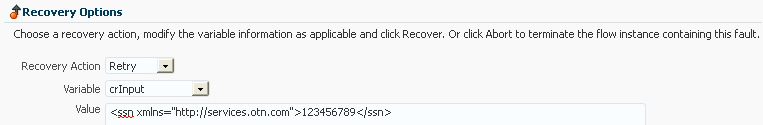

  8. 「フォルト詳細およびリカバリ・オプション」ダイアログの「リカバリ・オプション」セクションには、フォルト・リカバリを実行するためのオプションが表示されます。BPELメッセージ・リカバリなどのその他のリカバリ・タイプは、異なる一連のオプションを表示します。フォルト・ポリシーによってトリガーされたリカバリやBPEL起動、コールバックおよびアクティビティ・メッセージ・リカバリなど、どのようなタイプのフォルトでもこのコンソールからリカバリできます。リリース11gでは、BPELプロセス・サービス・エンジンの「リカバリ」タブを参照しても、起動、コールバックおよびアクティビティ・リカバリを実行できます。
  9. 「リカバリ・アクション」リストから、実行するアクションを選択します。
    アクション 説明 アクションの対象
    中断
    インスタンス全体を終了します。
    BPELプロセスとOracle Mediator
    再試行
    インスタンスを直接再試行します。このリカバリ・アクションを使用するシナリオ例は、ネットワーク・エラーのためにサービス・プロバイダにアクセスできないことが原因でフォルトが発生した場合の例です。ネットワーク・エラーは現在解決しています。
    続行
    フォルトを無視して処理を続行します(フォルト・アクティビティには成功のマークが付けられます)。
    BPELプロセス
    再スロー
    現在のフォルトを再スローします。フォルトの処理に、BPELフォルト・ハンドラ(catchブランチ)が使用されます。デフォルトでは、再スロー・フォルト・ポリシーが明示的に指定されていない場合、すべての例外がフォルト管理フレームワークによって捕捉されます。
    BPELプロセス
    リプレイ
    フォルトが発生したスコープ全体を再度リプレイします。
    BPELプロセス
  10. 「変数」リストから変数を選択します。この変数の内容が「値」フィールドに表示されます。この例では、変数crInputが選択されています。この変数は、invokeアクティビティで使用され、不適切な社会保障番号の値を含んでいます。
  11. 「値」フィールドに適切な値を入力します。この例では、社会保障番号を1で始まるように編集します。
  12. 「リカバリ」をクリックします。

5.1.5 ビジネス・フロー・インスタンスのコンポジット・センサー値の表示
「コンポジット・センサー値」タブには、選択したビジネス・フローで検出されたコンポジット・センサーの値が表示されます。コンポジット・センサーは、メッセージにトラッキング可能なフィールドを実装する手段を提供します。コンポジット・センサーは、フローに関連付けられたSOAコンポジット・アプリケーションのサービスおよび参照バインディング・コンポーネントに含まれる場合があります。このタブにデータが表示されるのは、センサーがコンポジットに対して定義されており、選択したビジネス・フローによって取得された値がnullでない場合のみです。
  2. 「検索結果」表で特定のビジネス・フロー・インスタンスを選択して、「詳細の表示」をクリックします。
  3. 「コンポジット・センサー値」タブをクリックします。
    このタブには、このフローに含まれるコンポジット・センサー名とそれらの値が表示されます。
    コンポジット・センサーの詳細は、『Oracle SOA SuiteでのSOAアプリケーションの開発』の「コンポジット・センサーの定義」を参照してください。
5.1.6 ビジネス・フロー・インスタンスでの開始SOAコンポジット・アプリケーションと参加SOAコンポジット・アプリケーションの表示
ビジネス・フロー・インスタンスに参加しているSOAコンポジット・アプリケーションをすべて表示できます。このタブには、このフローに関連付けられたコンポジットのリスト、フローにおけるそれらの順序(ビジネス・フローを開始したコンポジット、およびそのビジネス・フローに参加したすべての後続のコンポジット)、特定のコンポジットがフローに入った時間、およびログへのリンクが表示されます。
ビジネス・フロー・インスタンスの開始コンポジットおよび参加コンポジットを表示する手順は、次のとおりです。
  3. 「コンポジット」タブをクリックします。
    このビジネス・フロー・インスタンスに含まれる開始SOAコンポジット・アプリケーションおよび参加SOAコンポジット・アプリケーションが表示されます。「名前」列には、フロー・インスタンス・タイトルの値が表示されます(リリース11gでは、コンポジット・インスタンスごとにタイトルまたは名前を指定しました)。リリース12cでは、この値は「名前」列に表示されます。
5.1.7 ビジネス・フロー・インスタンスのリシーケンス・グループの表示
「リシーケンス・グループ」タブが表示されるのは、リシーケンス・コンポーネントがフローに参加している場合のみです。このようなフロー・インスタンスは、小さなトリプル矢印のアイコンで示されます。Oracle Mediatorのリシーケンサは、関連しているが順序が正しくないメッセージ・ストリームの順序を直します。グループは、最後の処理時間によって順序付けられます(最近のものが先頭)。または、グループ名または状態によって並べ替えることもできます。
フロー・インスタンス・ページの「リシーケンス・グループ」タブでは、表の行を選択したり任意のアクションを実行することはできません。
  2. 「検索結果」表で、リシーケンス・グループが含まれる特定のビジネス・フロー・インスタンスを選択して、「詳細の表示」をクリックします。
  3. 「リシーケンス・グループ」タブをクリックします。
    グループ名、グループの場所、グループの状態、および最後に処理された時間が表示されます。
  4. 「グループ」列で、名前をクリックするとグループの詳細が表示されます。
    リシーケンス・グループにフォルトがある場合、「フォルト」タブをクリックして、リシーケンスされたフロー・インスタンスに関連付けられたフォルトを表示できます。リカバリ可能なフォルトは、「フォルト」タブからリカバリできます。
  5. 「すべてのリシーケンス・グループ」をクリックして「メディエータ・リシーケンス・グループ」ページにアクセスすると、グループ名、グループが含まれるOracle MediatorおよびSOAコンポジット・アプリケーション、グループの状態(タイムアウトや失敗など)、最後の処理時間、およびバックログ・メッセージの合計数など、定義されているすべてのグループに関する詳細が表示されます。
詳細は、「リシーケンス・グループの監視」を参照してください。

  2. 「検索結果」表の「表示」メイン・メニューから「列」→「相関フローID」の順に選択します。
    フロー相関IDはすべて表に表示されます。
