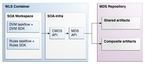

Oracle SOAコンポーザは、Oracle SOA Suiteインストールの一部としてインストールされるEARファイルです。Oracle SOAコンポーザを使用すると、ドメイン値マップを使用するプロジェクトを再デプロイすることなく、実行時にデプロイされたドメイン値マップを管理できます。ドメイン値マップのメタデータは、1つのSOAコンポジット・アプリケーションに関連付けたり、複数のコンポジット・アプリケーション間で共有することもできます。図45-1 は、Oracle SOAコンポーザを使用してメタデータ・サービス(MDS)リポジトリからドメイン値マップにアクセスする方法を示しています。
図45-1 Oracle SOAコンポーザの高レベルなデプロイメント・トポロジ
図45-1の説明が続きます
「図45-1 Oracle SOAコンポーザの高レベルなデプロイメント・トポロジ」の説明

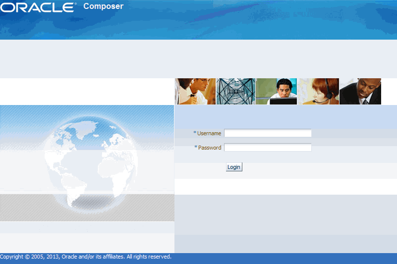

  1. Webブラウザに次のURLを入力します。
    http://hostname:port/soa/composer
    図45-2 に示すように、Oracle SOAコンポーザのログイン・ページが表示されます。
    図45-2 Oracle SOAコンポーザのログイン・ページ
    図45-2の説明が続きます
    「図45-2 Oracle SOAコンポーザのログイン・ページ」の説明
  2. 「ユーザー名」フィールドに、ユーザー名を入力します。
  3. 「パスワード」フィールドに、パスワードを入力します。
  4. 「ログイン」をクリックします。

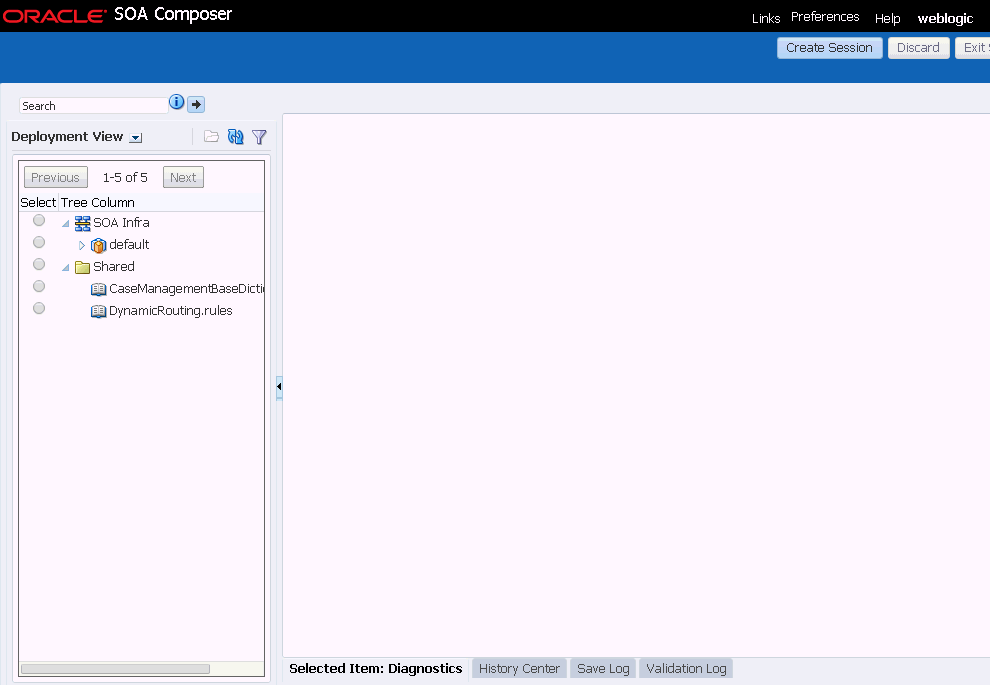

Oracle SOAコンポーザにログインすると、図45-3 に示すように、Oracle SOAコンポーザのホームページが表示されます。
図45-3 Oracle SOAコンポーザのホームページ
図45-3の説明が続きます
「図45-3 Oracle SOAコンポーザのホームページ」の説明

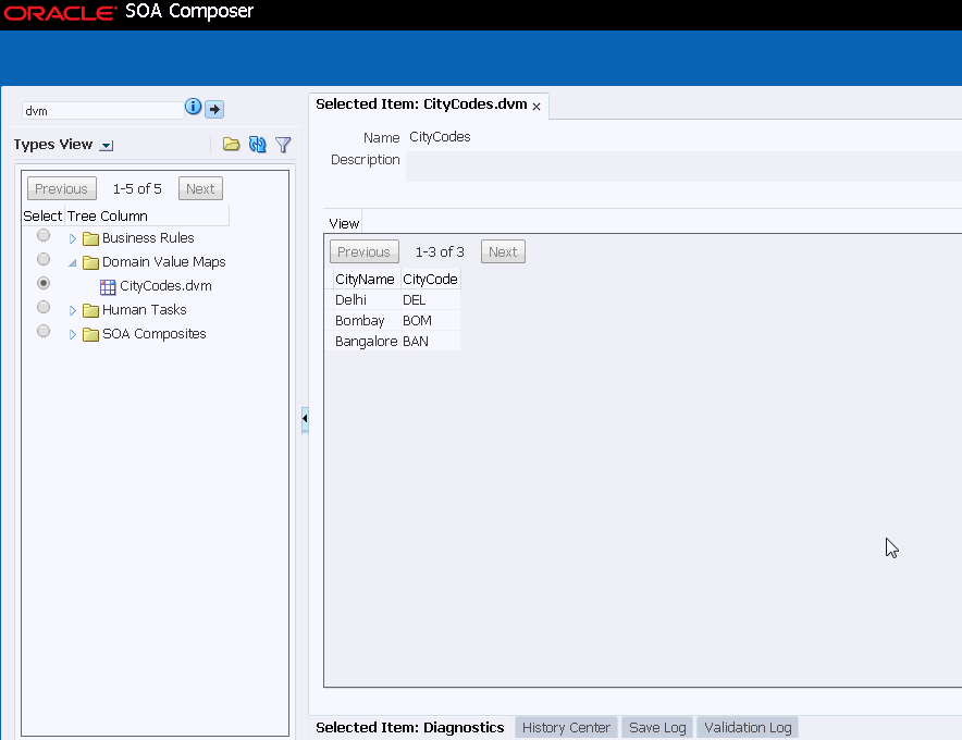

  1. 左側の「アプリケーション」ウィンドウ・パネルで「タイプ・ビュー」を選択します。
  2. 「ドメイン値マップ」フォルダの前にある右矢印のアイコンをクリックして、このフォルダを展開します。
  3. 表示または編集するドメイン値マップ・ファイル(.dvm)を選択します。
  4. 「開く」アイコンをクリックしてドメイン値マップを開きます。
  5. 「開く」メニューから「DVMを開く」を選択します。DVMの詳細がビュー・モードで表示されます。
    図45-4 は、SOAコンポーザのドメイン値マップのサンプルを示しています。
    図45-4 SOAコンポーザでのドメイン値マップの表示
    図45-4の説明が続きます
    「図45-4 SOAコンポーザでのドメイン値マップの表示」の説明
