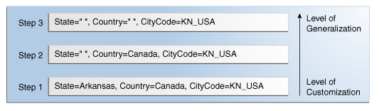

複数の修飾子ドメインが存在する場合は、修飾子の順序を指定して、実行時のルックアップ時にそれらの修飾子ドメインがどのように使用されるかを指定できます。修飾子の順序は、より正確な一致を定義する際に、その修飾子の役割によって上位から下位に変化します。表44-3 の場合は、Stateの一致がより正確な一致を示すため、State修飾子をCountry修飾子より上位の順序に指定することが考えられます。
ドメイン値マップは階層ルックアップをサポートします。ルックアップ時に修飾子の値を指定し、正確な一致が検出されなかった場合は、ルックアップ・メカニズムによって上位順序の修飾子が空の引用符("")に設定され、より一般的な一致の検出が試行されます。これは、一致が検出されるか、可能なかぎりのルックアップが終了して一致が検出されなくなるまで実行されます。図44-1 に、(表44-3 の値に基づいた)次のルックアップで階層ルックアップが実行される手順を示します。
State=Arkansas, Country=Canada, CityCode=KN_USA
この例では、State修飾子の順序は1で、Country修飾子の順序は2です。図44-1 に示すように、ルックアップ・メカニズムでは上位順序の修飾子Stateに正確なルックアップ値Arkansasを設定し、下位順序の修飾子CountryにCanada|""を使用します。
図44-1 階層ルックアップの例
図44-1の説明が続きます
「図44-1 階層ルックアップの例」の説明
一致が検出されない場合、ルックアップ・メカニズムでは上位順序の修飾子Stateに値""を設定し、次に上位である修飾子Countryに正確な値Canadaを設定します。一致が検出されない場合、ルックアップ・メカニズムでは以前に上位順序の修飾子であったCountryに値""を設定します。CityCodeがKN_USAである一致行が1行検出された場合は、値としてKensingtonが返されます。
表44-4 に、これらの手順の要約を示します。

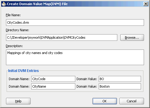

ドメイン値マップは、Oracle JDeveloperの「ドメイン値マップ(DVM)・ファイルの作成」ダイアログを使用して作成および構成します。このダイアログでは、それぞれ1つの値を持つ2つのドメインを定義します。完了すると、ドメイン値マップ・エディタが表示され、追加のドメインおよび対応する値を定義できます。
ドメイン値マップを作成する手順は、次のとおりです。
  1. 「アプリケーション」ウィンドウで、ドメイン値マップを作成するプロジェクトを右クリックして、「新規」を選択します。
    「新規ギャラリ」ダイアログが表示されます。
  2. 「SOA層」ノードを開き、「トランスフォーメーション」カテゴリを選択します。
  3. 「項目」リストで、「ドメイン値マップ(DVM)」を選択し、「OK」をクリックします。
    「ドメイン値マップ(DVM)・ファイルの作成」ダイアログが表示されます。
  4. 「ファイル名」フィールドに、ドメイン値マップ・ファイルのわかりやすい一意の名前を入力します。ファイル名には.dvm拡張子を付ける必要があります。
  5. 「説明」フィールドに、ドメイン値マップの説明を入力します。このフィールドはオプションです。
  6. 「ドメイン名」フィールドに、各ドメインの名前を入力します。これらの名前はドメイン値マップの列名で、それぞれのドメインにおけるフィールドを表します。
    注意:
    ドメイン名は、タイプNCName (non-colonized name、コロンを含まない有効なXML要素名)である必要があります。各ドメイン名は、ドメイン値マップ内で一意である必要があります。後で、さらにドメインを追加できます。
  7. 「ドメイン値」フィールドに、各ドメインの対応する値を入力します。たとえば、図44-2 に示すように、CityCodeドメインにBOを、CityNameドメインにBostonを入力します。
    図44-2 移入後の「ドメイン値マップ・ファイルの作成」ダイアログ
    図44-2の説明が続きます
    「図44-2 移入後の「ドメイン値マップ・ファイルの作成」ダイアログ」の説明

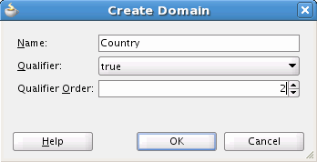

  3. 「名前」フィールドに、列の名前を入力します。
  4. 「修飾子」フィールドで、この列を修飾子として設定する場合は「True」を選択します。そうでない場合は「False」を選択します。
    ヒント:
    修飾子ドメインおよび修飾子の順序の詳細は、「修飾子ドメイン」および「修飾子の階層」を参照してください。
  5. 「修飾子順」フィールドに、修飾子ドメインの優先度を示す数値を入力します。
    このフィールドが有効になるのは、「修飾子」フィールドで「True」を選択した場合のみです。
    図44-4 ドメイン値マップ - 「ドメインの作成」ダイアログ
    図44-4の説明が続きます
    「図44-4 ドメイン値マップ - 「ドメインの作成」ダイアログ」の説明

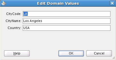

44.3.4 ドメイン値の編集方法
ドメイン値マップにドメイン値を追加した後は、必要に応じて値を変更できます。
ドメイン値を変更する手順は、次のとおりです。
  1. ドメイン値マップ・エディタで、変更する値が含まれている行を選択します。
  2. 「ドメイン/値の編集」をクリックします。
    「ドメイン値の編集」ダイアログが表示されます。
    図44-6 ドメイン値マップ - 「ドメイン値の編集」
    図44-6の説明が続きます
    「図44-6 ドメイン値マップ - 「ドメイン値の編集」」の説明
  3. ダイアログで任意のフィールドを変更し、「OK」をクリックします。

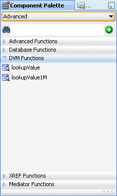

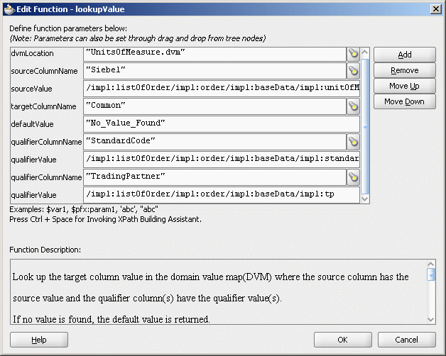

dvm:lookupValueおよびdvm:lookupValue1MのXPath関数は、実行時に単一の値または複数の値についてドメイン値マップをルックアップします。
44.4.1.1 dvm:lookupValue

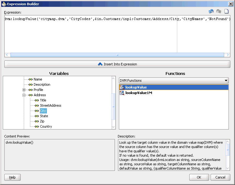

dvm:lookupValue関数では、ソース列に指定のソース値を含むドメイン値マップでターゲット列の値をルックアップすることにより、文字列が返されます。
  • 次のコードは、dvm:lookupValue関数の構文の例を示しています。
    dvm:lookupValue(dvmMetadataURI as string, SourceColumnName as string,
     SourceValue as string, TargetColumnName as string, DefaultValue as string) as
     string
    次のコードは、dvm:lookupValue関数の使用方法の例を示しています。
    dvm:lookupValue('cityMap.dvm','CityCodes','BO', 'CityNames',
    'CouldNotBeFound')
  • 次のコードは、dvm:lookupValue関数の構文の別の例を示しています。
    SourceValue as string, TargetColumnName as string, DefaultValue as string,
    (QualifierSourceColumn as string, QualifierSourceValue as string)*) as string
    次のコードは、dvm:lookupValue関数の使用方法の別の例を示しています。
    dvm:lookupValue ('cityMap.dvm','CityCodes','BO','CityNames',
     'CouldNotBeFound', 'State', 'Massachusetts')
引数
  • dvmMetadataURI - ドメイン値マップのURI。
  • SourceColumnName - ソース列名。
  • SourceValue - ソース値(XSLTトランスフォーメーションのソース文書にバインドされるXPath式)。
  • targetColumnName - ターゲット列名。
  • DefaultValue - 値が見つからない場合は、デフォルト値が返されます。
  • QualifierSourceColumn: 修飾子列の名前。
  • QualifierSourceValue: 修飾子の値。

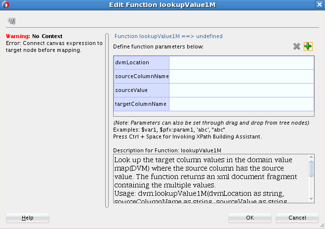

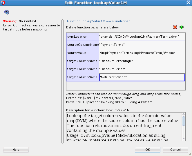

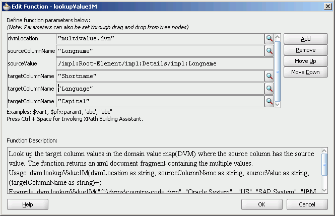

44.4.1.2 dvm:lookupValue1M
dvm:lookupValue1M関数では、ソース列の値がソース値と等しいドメイン値マップの複数のターゲット列の値を格納する、XML文書フラグメントが返されます。次の例に詳細を示します。
dvm:lookupValue1M(dvmMetadataURI as string, SourceColumnName as string,
 SourceValue as string,(TargetColumnName as string)?)as nodeset
引数
  • TargetColumnName - ターゲット列名。1つ以上の列名を指定する必要があります。疑問符記号(?)は複数のターゲット列名を指定できることを示します。
次の例は、dvm:lookupValue1M関数の使用方法の例を示しています。
dvm:lookupValue1M ('cityMap.dvm','CityCode','BO','CityName',
'CityNickName')
次の例に、結果を示します。
<CityName>Boston</CityName>
<CityNickName>BeanTown</CityNickName>

  3. 「コンポーネント」ウィンドウで下矢印をクリックして、「詳細」を選択します。
  4. 図44-7 に示すように、「DVM関数」を選択します。
    図44-7 「コンポーネント」ウィンドウのドメイン値マップ関数
    図44-7の説明が続きます
    「図44-7 「コンポーネント」ウィンドウのドメイン値マップ関数」の説明

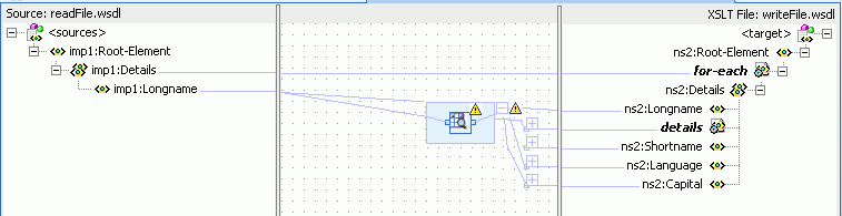

  5. ソースとターゲットの接続線にlookupValue1Mをドラッグ・アンド・ドロップします。
    接続線上に「dvm:lookupValue1M」アイコンが表示されます。
  6. 「lookupValue1M」アイコンをダブルクリックします。
    図44-8 に示すように、「関数の編集 - lookupValue1M」ダイアログが表示されます。
    図44-8 「関数の編集 – lookupValue1M」ダイアログ
    図44-8の説明が続きます
    「図44-8 「関数の編集 – lookupValue1M」ダイアログ」の説明
  7. 「関数の編集 – lookupValue1M」ダイアログの次のフィールドに値を指定します。
    1. 「dvmLocation」フィールドで、ドメイン値マップ・ファイルのロケーションURIを入力するか、「dvmLocation」フィールドの右側にある「参照」をクリックして、ドメイン値マップ・ファイルを選択します。MDS(メタデータ・サービス)およびMDSの共有ロケーションからもすでにデプロイされたドメイン値マップを選択できます。これを実行するには、「リソース・パレット」を選択します。
    2. 「sourceColumnName」フィールドに、ソース要素の値に関連付けられているドメイン値マップの列名を入力するか、「参照」をクリックして、以前に選択したドメイン値マップに定義されている列から列名を選択します。
    3. 「sourceValue」フィールドでは、値を入力するか、[Ctrl]キーを押しながら[Space]キーを押してXPathビルディング・アシスタントを使用できます。上矢印キーおよび下矢印キーを押して、リスト内のオブジェクトを配置し、[Enter]キーを押してその項目を選択します。
    4. 「targetColumnName」フィールドに、ターゲット要素の値に関連付けられているドメイン値マップの列名を入力するか、「参照」をクリックして、以前に選択したドメイン値マップに定義されている列から列名を選択します。
    5. 「追加」をクリックして別の列をターゲット列として追加し、列の名前を入力します。

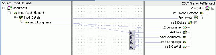

    図44-9 に、移入後の「関数の編集 - lookupValue1M」ダイアログを示します。
    図44-9 移入後の「関数の編集 – lookupValue1M」ダイアログ
    図44-9の説明が続きます
    「図44-9 移入後の「関数の編集 – lookupValue1M」ダイアログ」の説明
  8. 「OK」をクリックします。
    XSLTマッパーが、「lookupValue1M」関数アイコンとともに表示されます。
  9. 「ファイル」メニューで、「すべて保存」を選択します。
デプロイ済のドメイン値マップを選択する方法の詳細は、「での複数のSOAコンポジット・アプリケーション間の共有データのデプロイ方法および使用方法」を参照してください。

「式ビルダー」ダイアログでは、ドメイン値マップ関数を使用してXpath式を作成できます。「式ビルダー」ダイアログには、Oracle Mediatorサービス・コンポーネントのフィルタ式または値の割当て機能からアクセスできます。
値の割当て機能の詳細は、「値の割当て方法」を参照してください。
「式ビルダー」ダイアログでlookupValue関数を使用する手順は、次のとおりです。
  1. 「関数」リストから「DVM関数」を選択します。
  2. dvm:lookupValue関数をダブルクリックして、「式」フィールドに追加します。
  3. lookupValue関数の様々な引数を指定します。次に例を示します。
    dvm:lookupValue('citymap.dvm','CityCodes',$in.Customer/inp1:Customer/Address/Ci
    ty,'CityNames','NotFound')
    図44-10 にも示すように、この式では、都市コードと等価の都市名のドメイン値マップがルックアップされます。都市コードの値は実行時に指定された値によって異なります。
図44-10 「式ビルダー」ダイアログのドメイン値マップ関数
図44-10の説明が続きます
「図44-10 「式ビルダー」ダイアログのドメイン値マップ関数」の説明

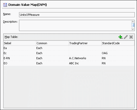

  15. ドメイン値マップ表に新たに追加した行に、表44-6 に示す情報を入力します。
    表44-6 ドメイン値マップ表の各行の情報
    Siebel 共通 TradingPartner StandardCode
    EC
    Each
    OAG
    E-RN
    Each
    A.C.Networks
    RN
    EO
    Each
    ABC Inc
    RN
    図44-11 に示すように、ドメイン値マップ・エディタが表示されます。
    図44-11 UnitsOfMeasureのドメイン値マップ
    図44-11の説明が続きます
    「図44-11 UnitsOfMeasureのドメイン値マップ」の説明

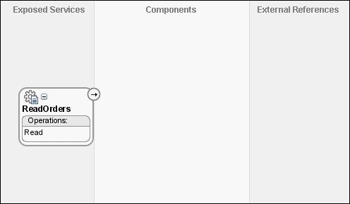

    図44-12 に、のReadOrdersサービスを示します。
    図44-12 のReadOrdersサービス
    図44-12の説明が続きます
    「図44-12 のReadOrdersサービス」の説明

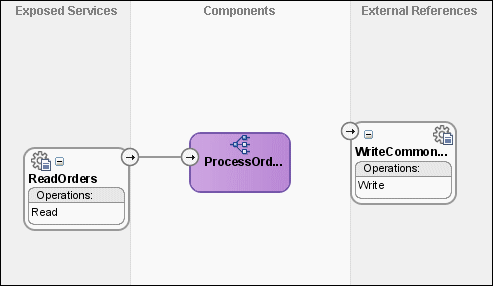

44.5.1.4 タスク4: ProcessOrdersメディエータ・コンポーネントの作成方法
ProcessOrdersという名前のメディエータを作成する手順は、次のとおりです。
  1. 「コンポーネント」ウィンドウから「メディエータ」アイコンをドラッグし、SOAコンポジット・エディタの「コンポーネント」セクションにドロップします。
    「メディエータの作成」ダイアログが表示されます。
  2. 「名前」フィールドに、ProcessOrdersと入力します。
  3. 「テンプレート」リストから、「インタフェースを後で定義」を選択します。
  4. 「OK」をクリックします。
    ProcessOrdersという名前のメディエータが作成されます。

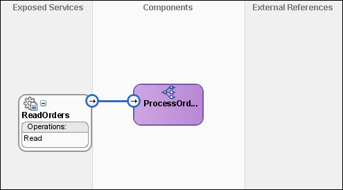

  5. 図44-13 に示すように、で、「ReadOrders」サービスを「ProcessOrders」Oracle Mediatorに接続します。
    この操作により、ファイルを入力ディレクトリから読み込む間に、ProcessOrdersメディエータを起動するファイル・アダプタ・サービスが指定されます。
    図44-13 ReadOrdersサービスからProcessOrdersメディエータへの接続
    図44-13の説明が続きます
    「図44-13 ReadOrdersサービスからProcessOrdersメディエータへの接続」の説明
  6. 「ファイル」メニューから「すべて保存」を選択します。

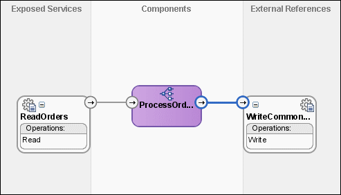

44.5.1.6 タスク6: ルーティング・ルールの指定方法
メッセージが経由するReadOrdersアダプタ・サービスから外部参照へのパスを指定する必要があります。
ルーティング・ルールを指定する手順は、次のとおりです。
  1. 図44-15 に示すように、「ProcessOrders」Oracle Mediatorを「WriteCommonOrder」参照に接続します。
    図44-15 ProcessOrdersメディエータからWriteCommonOrder参照への接続
    図44-15の説明が続きます
    「図44-15 ProcessOrdersメディエータからWriteCommonOrder参照への接続」の説明

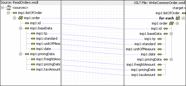

    XSLTマッパーに、「listOfOrder_To_listOfOrder.xsl」ファイルが表示されます。
  5. 「imp1:listOfOrder」ソース要素を「imp1:listOfOrder」ターゲット要素にドラッグ・アンド・ドロップします。
    「自動マップ・プリファレンス」ダイアログが表示されます。
  6. 「自動マップ中」オプションから、「祖先名を考慮した要素の一致」の選択を解除します。
  7. 「OK」をクリックします。
    図44-16 に示すように、「listOfOrder_To_listOfOrder.xsl」ファイルが表示されます。

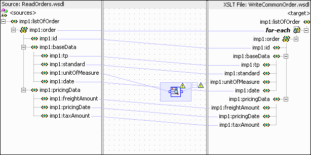

  8. 「コンポーネント」ウィンドウで、「詳細」を選択します。
  9. 「DVM関数」をクリックします。
  10. 図44-17 に示すように、lookupValueをunitsOfMeasure要素の接続線にドラッグ・アンド・ドロップします。
    図44-17 imp1:listOfOrderからimp1:listOfOrder.xslへのlookupValue関数の追加
    図44-17の説明が続きます
    「図44-17 imp1:listOfOrderからimp1:listOfOrder.xslへのlookupValue関数の追加」の説明
  11. 「lookupvalue」アイコンをダブルクリックします。
    「関数の編集 - lookupValue」ダイアログが表示されます。
  12. 「dvmLocation」フィールドの右側にある「検索」をクリックします。
    「SOAリソース・ルックアップ」ダイアログが表示されます。
  13. 「UnitsofMeasure.dvm」を選択して、「OK」をクリックします。
  14. 「sourceColumnName」フィールドの右側にある「検索」をクリックします。
    DVM列の選択ダイアログが表示されます。
  15. 「Siebel」を選択して、「OK」をクリックします。
  16. 「sourceValue」列に、次の値を入力します。
    /imp1:listOfOrder/imp1:order/imp1:baseData/imp1:unitOfMeasure
  17. 「targetColumnName」フィールドの右側にある「検索」をクリックします。
  18. 「Common」を選択して、「OK」をクリックします。
  19. 「defaultValue」フィールドに"No_Value_Found"と入力します。
  20. 「追加」をクリックします。
    「qualifierColumnName」行が追加されます。
  21. 「qualifierColumnName」フィールドに"StandardCode"と入力します。
  22. 「追加」をクリックします。
    「qualifierValue」行が追加されます。
  23. 「qualifierValue」フィールドに、次の値を入力します。
    /imp1:listOfOrder/imp1:order/imp1:baseData/imp1:standard
  24. 「追加」をクリックして、別の「qualifierColumnName」行を挿入します。
  25. 「qualifierColumnName」フィールドに"TradingPartner"と入力します。
  26. 「追加」をクリックして、別の「qualifierValue」行を挿入します。
  27. 「qualifierValue」フィールドに、次の値を入力します。
    /imp1:listOfOrder/imp1:order/imp1:baseData/imp1:tp
    図44-18 に示すように、「関数の編集 - lookupValue」ダイアログが表示されます。
    図44-18 「関数の編集 - lookupValue関数」ダイアログ: 階層ルックアップ・ユースケース
    図44-18の説明が続きます
    「図44-18 「関数の編集 - lookupValue関数」ダイアログ: 階層ルックアップ・ユースケース」の説明

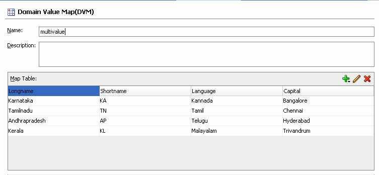

  12. ドメイン値マップ表に新たに追加した行に、表44-7 に示す情報を入力します。
    表44-7 ドメイン値マップ表の各行の情報
    Longname Shortname 言語 Capital
    Karnataka
    KA
    Kannada
    Bangalore
    Tamilnadu
    TN
    Tamil
    Chennai
    Andhrapradesh
    AP
    Telugu
    Hyderbad
    Kerala
    KL
    Malayalam
    Trivandram
    図44-20 に示すように、ドメイン値マップ・エディタが表示されます。
    図44-20 Multivalueのドメイン値マップ
    図44-20の説明が続きます
    「図44-20 Multivalueのドメイン値マップ」の説明

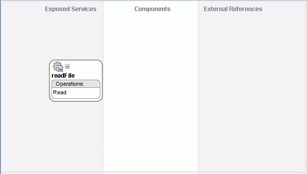

    図44-21 に、のreadFileサービスを示します。
    図44-21 のreadFileサービス
    図44-21の説明が続きます
    「図44-21 のreadFileサービス」の説明

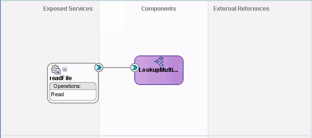

44.6.1.4 タスク4: LookupMultiplevaluesMediatorメディエータの作成方法
LookupMultiplevaluesMediatorメディエータを作成する手順は、次のとおりです。
  2. 「名前」フィールドに、LookupMultiplevaluesMediatorと入力します。
  4. 「OK」をクリックします。
    LookupMultiplevaluesMediatorという名前のOracle Mediatorが作成されます。

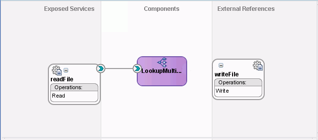

  5. 図44-22 に示すように、で、「readFile」サービスを「LookupMultiplevaluesMediator」Oracle Mediatorに接続します。
    この操作により、ファイルを入力ディレクトリから読み込む間に、LookupMultiplevaluesMediator Oracle Mediatorを起動するファイル・アダプタ・サービスが指定されます。
    図44-22 readFileサービスからLookupMultiplevaluesMediatorメディエータへの接続
    図44-22の説明が続きます
    「図44-22 readFileサービスからLookupMultiplevaluesMediatorメディエータへの接続」の説明

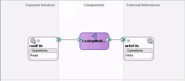

    図44-23 に、のwriteFile参照を示します。
  16. 「ファイル」メニューから「すべて保存」を選択します。
44.6.1.6 タスク6: ルーティング・ルールの指定方法
メッセージが経由するreadFileアダプタ・サービスから外部参照へのパスを指定する必要があります。
  1. 図44-24 に示すように、「LookupMultiplevaluesMediator」メディエータを「writeFile」参照に接続します。
    図44-24 LookupMultiplevaluesMediatorメディエータからwriteFile参照への接続
    図44-24の説明が続きます
    「図44-24 LookupMultiplevaluesMediatorメディエータからwriteFile参照への接続」の説明

    XSLTマッパーに、「Input_To_Output_with_multiple_values_lookup.xsl」ファイルが表示されます。
  5. 「imp1:Root-Element」ソース要素を「ns2:Root-Element」ターゲット要素にドラッグ・アンド・ドロップします。
  6. 「自動マップ中」オプション・リストから、「祖先名を考慮した要素の一致」の選択を解除します。
  7. 「OK」をクリックします。
    図44-25 に示すように、XSLTマッパーに「Input_To_Output_with_multiple_values_lookup.xsl」ファイルが表示されます。
    図44-25 imp1:Root-Elementからns2:Root-Elementへのトランスフォーメーション
    図44-25の説明が続きます
    「図44-25 imp1:Root-Elementからns2:Root-Elementへのトランスフォーメーション」の説明
  9. 「DVM関数」をクリックします。
  10. 図44-26 に示すように、lookupValue1Mを中央のパネルにドラッグ・アンド・ドロップします。
    図44-26 imp1:Root-Elementからns2:Root-ElementへのlookupValue関数の追加
    図44-26の説明が続きます
    「図44-26 imp1:Root-Elementからns2:Root-ElementへのlookupValue関数の追加」の説明
  11. 「lookupvalue1M」アイコンをダブルクリックします。
  13. 「multivalue.dvm」を選択して、「OK」をクリックします。
  15. 「Longname」を選択して、「OK」をクリックします。
    /imp1:Root-Element/imp1:Details/imp1:Longname
  18. 「Shortname」を選択して、「OK」をクリックします。
  19. 「追加」をクリックします。
    「targetColumnName」行が追加されます。
  20. 「targetColumnName」フィールドに、"Language"と入力します。
  21. 「追加」をクリックして、別の「targetColumnName」行を挿入します。
  22. 「targetColumnName」フィールドに、"Capital"と入力します。
    図44-27 に示すように、「関数の編集 - lookupValue」ダイアログが表示されます。
    図44-27 「関数の編集 - lookupValue関数」ダイアログ: 複数の値ルックアップ・ユースケース
    図44-27の説明が続きます
    「図44-27 「関数の編集 - lookupValue関数」ダイアログ: 複数の値ルックアップ・ユースケース」の説明
  23. 「OK」をクリックします。
    図44-28 に示すように、トランスフォーメーションが表示されます。
    図44-28 imp1:Root-Elementからns2:Root-Elementへのトランスフォーメーションの完了
    図44-28の説明が続きます
    「図44-28 imp1:Root-Elementからns2:Root-Elementへのトランスフォーメーションの完了」の説明
  24. 「ファイル」メニューから「すべて保存」を選択して、「Input_To_Output_with_multiple_values_lookup.xsl」ファイルを閉じます。
