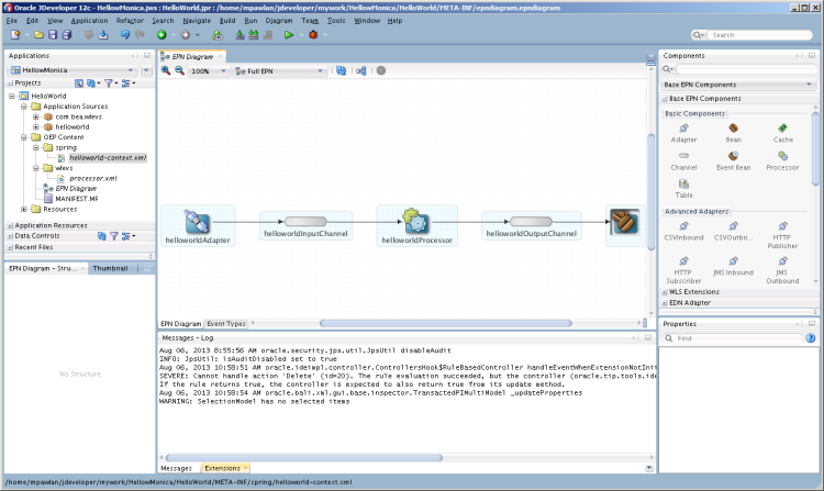

Oracle JDeveloperをStudio開発者(すべての機能)ロールで起動すると、Oracle Stream Explorerアプリケーションを作成するためのフル機能セットが提供されます。図2-1に、Oracle JDeveloperで開いたOracle Stream Explorerアプリケーションを示します。
図2-1 Oracle JDeveloperでのOracle Stream Explorerアプリケーション
「図2-1 Oracle JDeveloperでのOracle Stream Explorerアプリケーション」の説明が続きます
