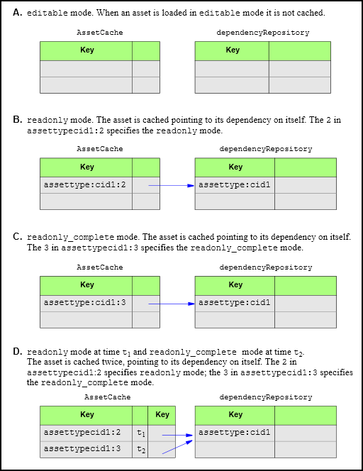

アセットのキャッシングは、インストール時とアップグレード時にWebCenter Sitesシステム上で有効になります。アセットのキャッシングは、inCacheフレームワーク上に構築された、メモリーをベースにしたシステムで、そのままではデータベースに影響を与えるような負荷を担うことによってパフォーマンスを保護します。アセットのキャッシングにはAssetCacheコンテナという独自のコンテナが使用され、このコンテナは、他のinCacheコンポーネント(特にdependencyRepositoryキャッシュとnotifierキャッシュ)と相互に作用することによって機能します。

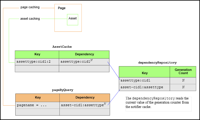

pageByQueryキャッシュは、アセットのキャッシングでは使用されませんが、キャッシュ・コンテナの仕組みの説明には便利です。それに相当するAssetCacheコンテナが同様に機能します。アセットのキャッシングとinCacheページ・キャッシングは、互いに独立に機能します。キャッシュの各タイプは、互いに関係なく有効または無効にできます。
AssetCacheコンテナの使用では、AssetCacheコンテナ、アセットのロードと無効化に関連する機能、アセット・キャッシングとページ・キャッシングの比較、およびアセットのキャッシングをアセット・タイプによってカスタマイズする方法について説明します。

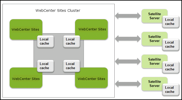

クラスタ化された環境では、inCacheはクラスタのデータベースの外側の分散化されたアーキテクチャに実装されます。図25-1に示すように、各ノードにはそれぞれ独自のローカル・キャッシュがあります。各WebCenter Sitesノードは、他のWebCenter Sitesノードからのブロードキャストをリスニングすることで、ローカル・キャッシュを最新に保ち、HTTPを介してリモートのSatellite Serverに更新を伝達します。
図25-1 ローカル・キャッシュ
図25-1の説明が続きます
「図25-1 ローカル・キャッシュ」の説明
ノードのローカル・キャッシュはパーティションで区切られています。

    • pageByQry: ページ・データそのもののキャッシュで、問合せのURLによるキーが設定されています。
    • dependencyRepository: ページ構築の基礎となる依存性のキャッシュです。pageByQryキャッシュにページが追加されると、dependencyRepositoryキャッシュにエントリが自動的に作成されます。このキャッシュ内の各エントリは、アセットのid、unknowndepまたはunknowndep-<type>のいずれかです。したがって、このキャッシュには最大でもシステム内のアセット数と、様々なバリエーションのunknowndepの少数のアイテムが格納されるのみです。
      依存性のないページがキャッシュされると、そのページが_NODEP_ (依存性のないページの識別に使用されるdependencyRepositoryキャッシュ内の1つのアイテム)に依存性をログ記録します。_NODEP_アイテムとページとの関連付けは、そのページが異常終了するか手動でフラッシュされるまで維持されます。リモートのSatellite Serverでは、(Satellite Serverごとに)JVMオプションの

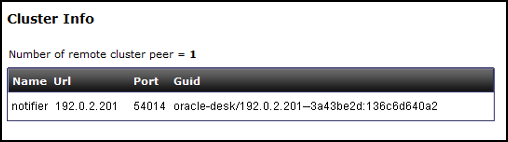

  8. すべてのアクティブなクラスタ・メンバーがキャッシング・ネットワーク内にあり、互いを認識していることを検証します。「クラスタ情報」診断ツールを使用すると、notifierキャッシュを持つすべてのWebCenter Sitesメンバーがリストされます。「クラスタ情報」をコールするには:
    1. キャッシュ可能なページをレンダリングすることで、inCacheをブートストラップします。
    2. 一般管理者(デフォルトではfwadmin/xceladmin)として、WebCenter Sites Adminインタフェースにログインします。
    3. WebCenter Sitesのクラスタ・メンバーと、共存するSatellite Serverが、相互に通信していることを確認します。「管理」タブを開き、「システム・ツール」、「キャッシュ管理」、「Sitesキャッシュ」の順に開き、「クラスタ情報」をダブルクリックします。
      図25-2 「クラスタ情報」フォーム
      図25-2の説明が続きます
      「図25-2 「クラスタ情報」フォーム」の説明
      キャッシュ構成ツールでは、様々なタイプのページ・キャッシュ統計を使用できます。詳細は、システム・ツールを使用したトラブルシューティングを参照してください。

ページ伝播によって、WebCenter Sitesクラスタ内のすべてのノード(Satellite Serverノードを含む)が同じページをホストでき、それぞれのノードがページを再生成する必要がなくなります。
inCacheを使用するように構成した場合は、各WebCenter Sitesが別個のJVMを持ち、別々のローカル・キャッシュを維持することになります。1つのWebCenter Sitesによって新しいページが生成され、キャッシュされても、その他のWebCenter Sitesで新しくページがキャッシュされたり、そのページについて通知されることはありません。同じページに対するリクエストを受信すると、各ノードがデータベースや共有のファイル・システムを参照することでそのページを生成する必要があり、両方のコンポーネントに余分な負担が課せられます。ページ伝播では、クラスタ全体にページが伝播されるので、別々のノードが同じページを再生成しなくてもよくなります。
ページ伝播は、ノードのローカル・キャッシュにページがロードされたときに引き起こされます。この機能は、inCacheの基本機能から始まる、次のシナリオに示すように機能します。

  3. すべてのノードで、任意のページをレンダリングすることでページ伝播を初期化して、システムが次のように応答することを確認します。
    • WebCenter Sitesノードでは、ページのキャッシュによって、ローカル・キャッシュから他のWebCenter Sitesノードのキャッシュへの伝播が引き起こされます(ページ伝播の設定の手順3を参照)。この間、すべてのWebCenter Sitesにわたり、ページの最終更新/変更時間のタイムスタンプが保持されます。そのページが存在しているWebCenter Sitesノードでは、伝播が無視されます。
    • Satellite Serverでの応答は、WebCenter Sitesノードでの応答と同じですが、こちらはJava RMIを経由しています。

アセットのデータは、APIまたはasset:loadタグを使用する複数の方法で読み込むことができます。
  • 次のAPIは、アセットを、readonly_completeモードでAssetCacheにロードします。
    • AssetDataManager.read(AssetId)
    • アセットに対するREST API GET
  • 次のタグは、アセットをAssetCacheに、様々なモードでロードします。
    • asset:load(objectid="cid1" option="editable")
    • asset:load(objectid="cid1" option="readonly")
    • asset:load(objectid="cid1" option="readonly_complete")
optionパラメータでは、アセットをキャッシュするかどうかと、AssetCacheおよびdependencyRepositoryでの、キャッシュされたアセットのキーの命名方法を決定します。キャッシングのシナリオを、図25-3 にまとめます。シナリオDでは、AssetCacheコンテナに同じアセットの複数のエントリが存在しています。これは、アセットがreadonlyおよびreadonly_completeという2つのモードでロードできるためです。
次のモードでは、アセットをキャッシュするかどうかと、AssetCacheおよびdependencyRepositoryでの、キャッシュされたアセットのキーの命名方法が決定されます。
図25-3 アセットのキャッシングのシナリオ

25.9.2 アセットのキャッシングとinCacheのページ・キャッシングの比較
図25-4 に示すように、キャッシュされたアセットとページ、さらにそれぞれの依存性では、キーの名前が異なります。この違いを理解することは、(「管理」タブの「システム・ツール」ノードにある)キャッシュ管理ツールに表示されるキャッシング情報の解析に役立ちます。
図25-4 アセットのキャッシングとページ・キャッシングにおける依存性の命名規則
図25-4の説明が続きます
「図25-4 アセットのキャッシングとページ・キャッシングにおける依存性の命名規則」の説明
たとえば、図25-4は、AssetCacheコンテナにおいて、キャッシュされたアセットのキーの名前がassettype:cid1:2であることを示しています。ここで最後の整数は、アセットが読み取られたモードを示します(2はreadonlyモード)。同じアセットがreadonly_completeモードでもロードされた場合、そのキーはassettype:cid1:3になります。アセットが複数のモードでコールされた場合、AssetCacheコンテナにはそのアセットに対する複数のエントリが確認されます(図25-3を参照)。
キャッシュされたページのキーは、pagenameで始まります。ページにはモードは適用されません。ページのキャッシュは1度しか行われません。
アセットのロードのモードの詳細は、アセット・ローディングの使用を参照してください。キャッシュ管理ツールの詳細は、システム・ツールを使用したトラブルシューティングを参照してください。
