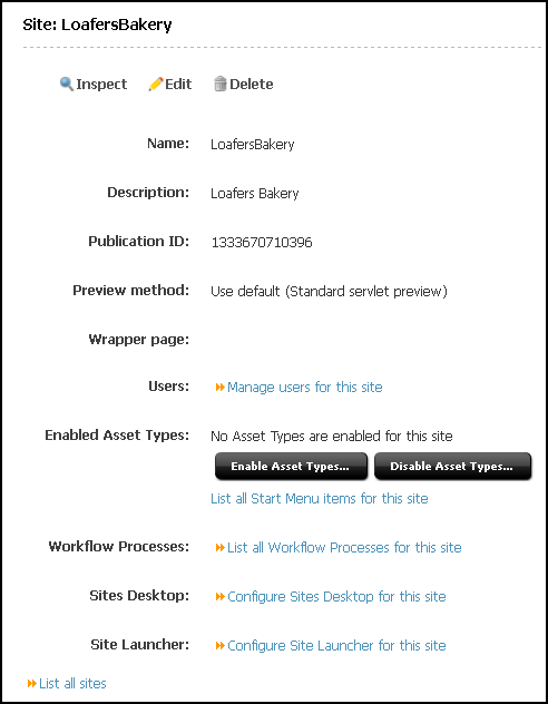

    図5-1 「サイト」フォーム
    図5-1の説明が続きます
    「図5-1 「サイト」フォーム」の説明
    このフォームは、いくつかの操作を実行するために使用されます。このフォームでは、サイトの調査、編集または削除、ユーザーの管理、サイトをレプリケートするためのサイト・ランチャの構成など、様々な操作を実行できます。
    「サイト」ノードに新しいサイトを追加すると、WebCenter Sitesにより、サイト名の下に、サイト・コンポーネントを要求する一連のサブ・ノードが作成されます。
    • サイト・ユーザーを管理するには、「このサイトのユーザーの管理」をクリックします。
    • Webサイトのアセット・タイプを選択するには「アセット・タイプの有効化...」をクリックします。アセット・タイプを削除するには、「アセット・タイプの無効化...」をクリックします。アセット・タイプは開発者が作成します。
    • サイトに作成されたスタート・メニュー・アイテムを表示するには、「このサイトのすべてのスタート・メニュー・アイテムのリスト」をクリックします。
    • サイトのワークフローを管理するには、「このサイトのすべてのワークフロー・プロセスのリスト」をクリックします。
    • サイト・ランチャを構成および有効化するには、「このサイトのサイト・ランチャの構成」をクリックします。
    各サブノードにはリンク・メカニズムが備えられており、これによりサブノードおよびサイトを構成プールのデータと関連付けることができます。このリンク・メカニズムにより、サブノードを削除したり、サブノードにカスタム・サブノードを補充することはできません。サブノードを選択すると、次に説明するとおり、構成プールに入れる必要がある、サブノードに必要なすべてのデータを作成できます。

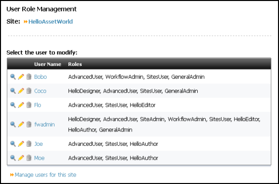

    「ユーザー・ロールの管理」フォームが表示されます。
  3. 「ユーザー・ロールの管理」フォームで、ユーザー名のフィールドを空白のままにし、「選択」をクリックします。
    「ユーザー・ロールの管理」フォームに、選択したサイトで現在ロールを割り当てられているすべてのユーザーのリストが表示されます。
    図5-3 「ユーザー・ロールの管理」フォーム
    図5-3の説明が続きます
    「図5-3 「ユーザー・ロールの管理」フォーム」の説明

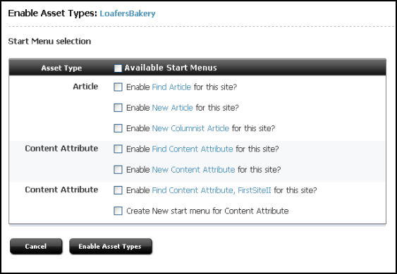

    「アセット・タイプの有効化 - スタート・メニューの選択」フォームが表示されます。
  5. (オプション)「アセット・タイプの有効化 - スタート・メニューの選択」フォームで、WebCenter Sitesで作成する各スタート・メニュー・アイテムの横にあるボックスを選択します。スタート・メニュー・アイテムの詳細は、スタート・メニューを使用したアセット・タイプへのアクセスの管理を参照してください。
    図5-5 「タイプ・アセットの有効化」フォーム - 「スタート・メニューの選択」
    図5-5の説明が続きます
    「図5-5 「タイプ・アセットの有効化」フォーム - 「スタート・メニューの選択」」の説明
    この時点で、スタート・メニュー・アイテムを生成しないように選択した場合は、後から、手動で作成する必要があります。有効化したばかりのアセット・タイプのアセットは、対応するスタート・メニュー・アイテムが作成されるまで作成できません。

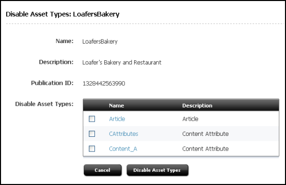

  2. サイトで、「アセット・タイプ」を開いて、「無効化」をダブルクリックします。
    「アセット・タイプの無効化」フォームが表示されます。
    図5-6 「アセット・タイプの無効化」フォーム
    図5-6の説明が続きます
    「図5-6 「アセット・タイプの無効化」フォーム」の説明
    選択したサイトで有効化されているアセット・タイプがフォームに表示されます。
  3. サイトから削除するアセット・タイプを選択します。
  4. 「アセット・タイプの無効化」をクリックします。
