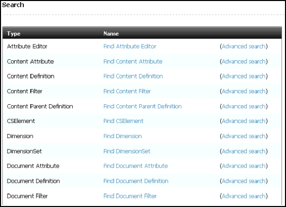

図9-2 Adminインタフェースの「検索」メニュー
図9-2の説明が続きます
「図9-2 Adminインタフェースの「検索」メニュー」の説明
アセット・タイプ名をクリックすることで、選択したタイプのアセットの作成または検索のフォームが開きます。たとえば、「新規」スタート・メニューでアセット・タイプをクリックすると、選択したタイプのアセットを作成するフォームが開きます。「検索」スタート・メニューでアセット・タイプをクリックすると、選択したタイプのアセットを検索および編集するために使用するフォームが開きます。

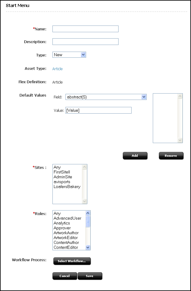

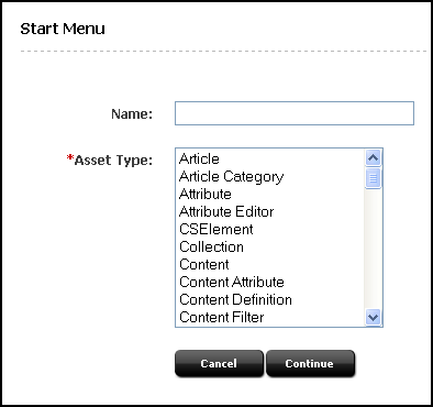

9.2.2.2 スタート・メニュー・アイテムの作成
  1. 「一般的な管理」ツリーで、「管理」ノードを開き、続いて「スタート・メニュー」を開き、続いて「新規追加」をダブルクリックします。
    「スタート・メニュー」フォームが開きます。
    図9-3 「スタート・メニュー」フォーム(1)
    図9-3の説明が続きます
    「図9-3 「スタート・メニュー」フォーム(1)」の説明
  2. 「名前」フィールドに、最大64文字のアイテムの名前を入力します。必須ではありませんが、名前をNewの単語で始めることをお薦めします(たとえば、New ArticleやNew Template)。これは、ユーザーが後から、そのスタート・メニュー・アイテムを新規アセット用であると認識するのに役立ちます。
    注意:
    「名前」フィールドでは、次の文字は使用できません。一重引用符(')、二重引用符(")、小なり記号(<)、大なり記号(>)。さらに、名前の末尾にバックスラッシュ(\)は使用できません。
    「説明」フィールドが空白のままの場合、「新規」フィールドで使用されている名前が「新規」フォームおよび「検索」フォームに表示されます。
  3. 「アセット・タイプ」フィールドで、スタート・メニュー・アイテムを作成しているアセットのタイプを選択します。
  4. 「続行」をクリックします。
  5. フレックス・アセット・タイプを選択した場合、「フレックス定義」フィールドが表示されます。フレックス・アセット・タイプを選択していない場合は、6に進みます。
    1. 「フレックス定義」フィールドで、アセット・サブタイプを選択します。
    2. フォームが自動的にリロードされない場合は、「続行」をクリックします。
    「スタート・メニュー」フォームに、新しいフィールドが表示されます。
    図9-4 「スタート・メニュー」フォーム(2)
    図9-4の説明が続きます
    「図9-4 「スタート・メニュー」フォーム(2)」の説明
  6. 「説明」フィールドに、最大255文字で短い説明を入力します。「説明」フィールドに入力された名前は、「新規」フォームおよび「検索」フォームに表示されます。
  7. 「タイプ」フィールドで、「新規」を選択します。
    「アセット・タイプ」フィールドは、前のフォームでのアセット・タイプの選択を表示する情報のみのフィールドです。
  8. (オプション)コンテンツ・プロバイダがこのスタート・メニュー・アイテムによってアセットを作成するとき、フィールド値が自動的に設定されるようにする場合は、「デフォルト値」セクションで次の手順を実行します。
    1. 「フィールド」ドロップダウン・リストからフィールドを選択します。このリストには、このタイプのアセットのすべてのフィールドが表示されます(カテゴリ、ソース、テンプレートなど)。
    2. 「値」フィールドで値を入力または選択します。
      注意:
      すべての値は大文字と小文字が区別されます。WebCenter Sitesでは、値を設定したフィールドに対して、その値を検証しません。したがって、適切な値が入力されていることを確認する必要があります。
    3. 「追加」矢印をクリックし、フィールドに値を追加します。
    4. 必要に応じて、前の3つの手順を繰り返します。
      注意:
      スタート・メニュー・アイテムによりフィールド値を設定するとき、そのフィールドは読取り専用フィールドにはなりません。つまり、「スタート・メニュー」フォームにどのような値を設定しても、その値は、スタート・メニュー・アイテムを使用してアセットを作成するコンテンツ・プロバイダによりオーバーライドされる可能性があります。値は便宜上設定されるのみです。
  9. 「サイト」フィールドで、このスタート・メニュー・アイテムを使用できるサイトを選択します。複数のサイトを選択する場合、[Ctrl]キーを押しながらクリックします。
  10. 「ロール」フィールドで、スタート・メニュー・アイテムにアクセスできるロールを選択します。複数のロールを選択する場合、[Ctrl]キーを押しながらクリックします。
    注意:
    デフォルトのワークフローにこのスタート・メニュー・アイテムを割り当てている場合、この手順で選択するロールは、ワークフロー・プロセスの開始手順に対して許可されている(または許可される予定の)ロールと一致する必要があります。
  11. (オプション)このスタート・メニュー・アイテムで作成されたアセットのワークフロー・プロセスの詳細を構成するには、次の手順を実行します。
    1. 「ワークフローの選択」を.クリックします。
    2. 「ワークフローの選択」フォームで、ドロップダウン・リストから適切なワークフロー・プロセスを選択し、「ワークフローの選択」をクリックします。
    3. 「参加者の設定」フォームで、開かれるロールごとに1つ以上のユーザーを選択し、「参加者の設定」をクリックします。
    4. 「続行」をクリックします。
      ワークフロー情報が保存され、「スタート・メニュー」フォームが再表示されます。
  12. 「保存」をクリックします。

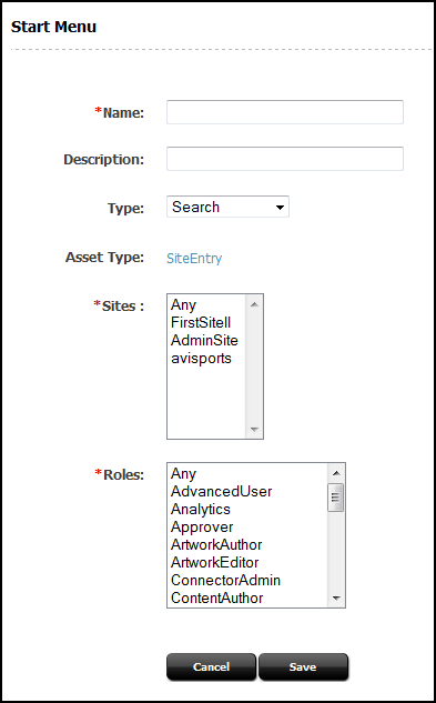

9.2.2.3 「検索」スタート・メニュー・アイテムの作成
「検索」スタート・メニュー・アイテムを作成するには::
  2. 「名前」フィールドに、最大64文字のアイテムの名前を入力します。必須ではありませんが、名前をFindの単語で始めることをお薦めします(たとえば、Find ArticleやFind Template)。この名前は、「検索」リストに表示されます。
    注意:
  4. 「続行」をクリックします。
  5. フレックス・アセット・タイプを選択した場合、「フレックス定義」フィールドが表示されます。フレックス・アセット・タイプを選択していない場合は、7に進みます。
    新しいフィールドを持つ「スタート・メニュー」フォームが開きます。
  6. 図9-5 スタート・メニュー(「新規検索」の場合)
    図9-5の説明が続きます
    「図9-5 スタート・メニュー(「新規検索」の場合)」の説明
  7. 「説明」フィールドに、最大255文字で短い説明を入力します。
  8. 「タイプ」フィールドで、「検索」を選択します。
    「アセット・タイプ」フィールドは、アセット・タイプの選択を表示する情報のみのフィールドです。
    注意:
  11. 「保存」をクリックします。

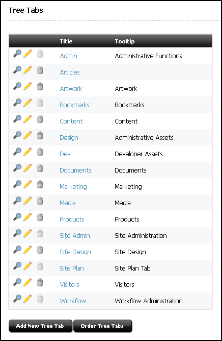

  1. 「管理」 タブで、「ツリー」をダブルクリックします。
    「ツリー・タブ」フォームが開きます。
    図9-8 「ツリー・タブ」フォーム
    図9-8の説明が続きます
    「図9-8 「ツリー・タブ」フォーム」の説明

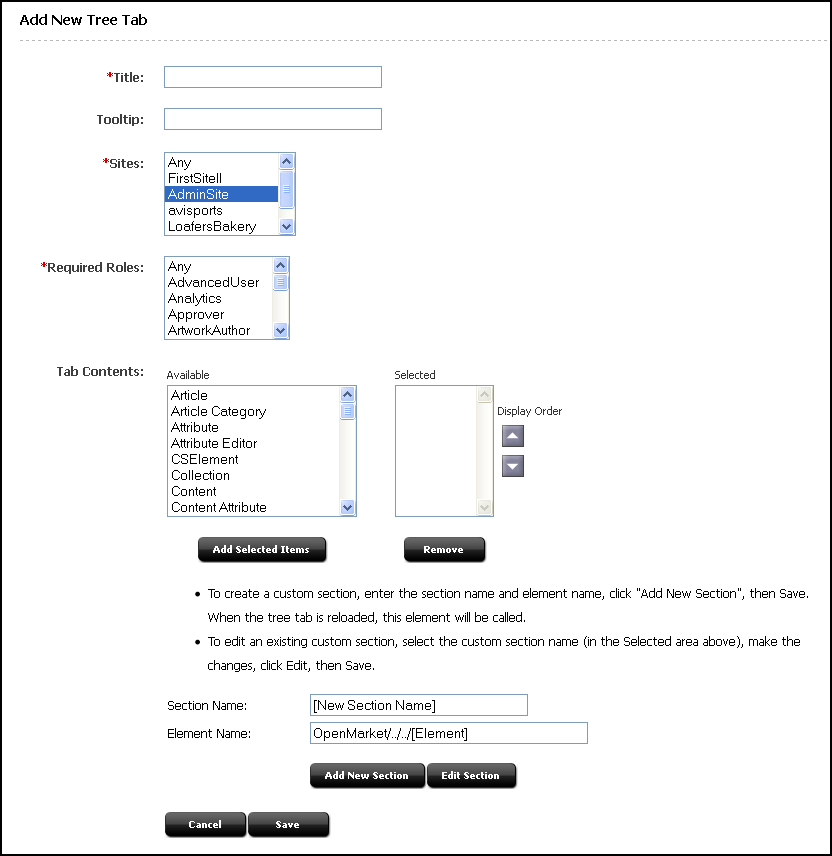

  2. 「ツリー・タブ」フォームで、「新規ツリー・タブの追加」をクリックします。
    「新規ツリー・タブの追加」フォームが開きます。
    図9-9 「新規ツリー・タブの追加」フォーム
    図9-9の説明が続きます
    「図9-9 「新規ツリー・タブの追加」フォーム」の説明
  3. 「タイトル」フィールドに、最大64文字で短い説明的な名前を入力します。
  4. 「ツールチップ」フィールドに、最大255文字で短くわかりやすいタブの説明を入力します。この説明は、マウス・カーソルをタブの上に重ねたときに表示されます。
  5. 「サイト」フィールドで、このタブを表示するサイトを選択します。
  6. 「必須ロール」フィールドで、このタブにアクセスできるロールを選択します。
  7. タブ・コンテンツフィールドで、アセット・タイプを選択し、「選択したアイテムの追加」をクリックします。
  8. (オプション)このタブにカスタム機能を追加するには、フォームの下部にある「セクション名」および「エレメント名」フィールドを使用します。この手順には開発者の支援が必要です。詳細は、『Oracle WebCenter Sitesでの開発』を参照してください。
  9. 「保存」をクリックします。
    ツリーにタブが表示されます(必要に応じてリフレッシュしてください)。

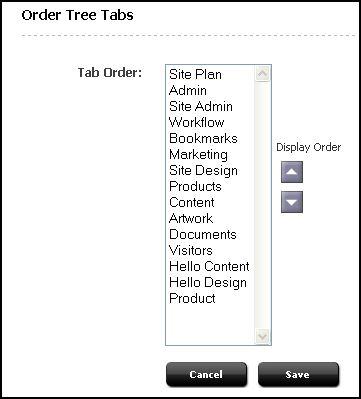

  2. 「ツリー・タブ」フォームの下部で、「ツリー・タブの順序」をクリックします。
    「ツリー・タブの順序」フォームが開きます。
    図9-10 「ツリー・タブの順序」フォーム
    図9-10の説明が続きます
    「図9-10 「ツリー・タブの順序」フォーム」の説明
    このフォームには、ツリーに表示される順序でタブが示されます。
    ツリーではタブが横方向に整列されます。横1列で対応可能な数よりもタブが多い場合、背後に追加の列が形成されます。各列のタブは、左から右の順序で並べられます。各列は手前から後ろに並べられます。
  3. タブをツリーに移動するには、リストでタブを選択し、矢印ボタンを使用してタブを正しい位置に移動します。位置を変更する各タブについて、この手順を繰り返します。
  4. 「保存」をクリックします。
    ツリーにタブが新しい順序で表示されます(必要に応じてリフレッシュしてください)。
