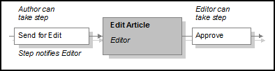

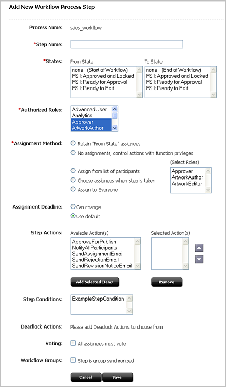

プロセス内のステップを作成する際、ステップによってどの状態からアセットが移動されるのか(開始状態)、ステップによってどの状態にアセットが移動されるのか(終了状態)、およびどのロールがステップを実行できるのかを指定します。
ステップにより、アセットはある状態に置かれ、適切なロールの参加者に通知されます。この処理により、割当てが作成されます。次に、それらのロールの参加者がアセットを次の状態に移動するためのステップが必要です。つまり、前のステップによって通知されたロールが、次のステップを実行するよう認可されたロールです。例:
図18-1 編集におけるステップ
図18-1の説明が続きます
「図18-1 編集におけるステップ」の説明
ユーザーが割り当てられているアセットに対して「割当ての終了」オプションを選択すると、そのオプションによってステップが呼び出され、アセットが次の状態に移動され、次の参加者に割り当てられます。同じ状態の1つのアセットに複数の参加者が割り当てられている場合、「割当ての終了」オプションを使用することは投票とも呼ばれます。各参加者は、投票して、アセットを次の状態に移動します。
ワークフロー・プロセスの最初のステップが、開始ステップです。開始ステップには、開始状態がありません。つまり、開始ステップによってワークフロー・プロセスが始まり、そのアセットが一連の状態のうちの最初の状態に移動します。これは、ワークフロー・プロセスがアセットに割り当てられたときにコールされるステップです。開始ステップに対して認可されたロールを持つユーザーのみが、アセットに対してワークフロー・プロセスを開始できます。
ステップ・アクションは、ステップが完了したときに発生するイベントです。各ステップに1つ以上のステップ・アクションを指定できます。ステップ・アクションの例は、ApproveForPublishアクションです。これは、アセットを承認するデフォルトのアクションであり、WebCenter Sitesに付属しています。通常、このアクションはワークフロー・プロセスの最終ステップで使用します。

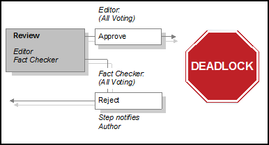

18.1.5 デッドロックの管理
デッドロックは、次の条件が満たされると発生します。
  • 1つの状態からのステップが複数ある。
  • 2つ以上のステップで、参加者がそのステップを実行する必要がある。つまり、これらはすべて投票ステップです。
  • その状態のアセットが複数の参加者に割り当てられている。
  • 参加者が割当てを終了するときにすべて投票の異なるステップを選択する。
図18-3に、デッドロックを図解します。
図18-3 ワークフローのデッドロック
図18-3の説明が続きます
「図18-3 ワークフローのデッドロック」の説明
ステップのうちの1つがすべて投票ではなく、参加者がそのステップを選択しても、そのアセットはデッドロックになりません。
デッドロック状態にあるアセットは、デッドロックが解決されるまでワークフロー・プロセスを進めることはできません。デッドロックを解決するには、参加者同士で協議し、アセットが進むパスについて同意する必要があります。その後、選択内容を変更する必要がある参加者が次のいずれかを実行することでデッドロックを解決できます。
  • 割当てを終了し、全員が同意したステップを選択します。
  • アセットの「ステータス」フォームの「ワークフロー・コマンド」ドロップダウン・リストから「投票の棄権」オプションを選択します。
デッドロックになる可能性があるワークフロー・プロセスを構成する前に、その状態からの考えられるすべてのステップについて、完全な同意が絶対に必要であることを確認します。この説明から明らかなように、デッドロックはすべての参加者に追加作業が生じるため、この機能は必要な場合にのみ使用してください。
たとえば、考えられるステップとして「改訂のために戻す」と「パブリッシュ用に承認する」の2つがあるレビュー状態を考えてみます。「改訂のために戻す」には全員一致の投票は必要ないが、「パブリッシュ用に承認する」にはそれが必要となるようにステップを構成すると、デッドロックのリスクがない適切な制御(すべてのレビューアは、アセットがパブリッシュされる前に同意する必要があり、拒否されるとアセットのパブリッシュは停止される)が作成されます。
デッドロックになる可能性があるワークフロー・プロセスを作成する必要がある場合は、必ず、デッドロックを発生させる可能性があるステップごとに、デッドロックを参加者に通知するデッドロック・アクションを構成して割り当ててください。デフォルトのデッドロック・アクションは、ステップでデッドロックが発生したときに、該当する参加者にWebCenter Sitesから送信される電子メール・メッセージです。

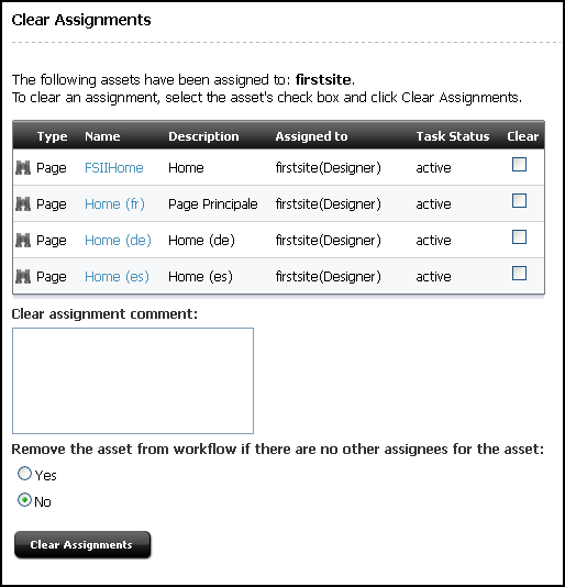

アセットを割り当てる必要がなくなった場合または割当てを消去して最初からやり直すほうが簡単な場合は、「管理」タブの「割当てのクリア」を使用できます。

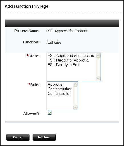

誰がワークフロー内のアセットにアクセスできるかを制限するには、機能権限と呼ばれるワークフロー機能を使用します。これらは、ワークフロー状態とワークフロー・ロールのコンテキストで、編集、コピー、承認、削除、バージョンの表示などの機能に対して設定される制限です。
機能権限には、次の3つの部分があります。
  • 制限される機能。
  • その機能の実行を許可されるまたは許可されないロール。
  • それらのロールを持つユーザーがその機能の実行を許可されるまたは許可されない状態。
機能権限が有効になっているということは、次の条件を満たす場合にのみユーザーがその機能を実行できることを意味します。
  • そのユーザーが適切なロールを持っている。
  • そのアセットが適切な状態にある。
  • そのアセットがそのユーザーに割り当てられている。
ユーザーが適切なロールを持っていて、かつアセットが適切な状態にある場合でも、そのアセットがそのユーザーに割り当てられていなければ、そのユーザーはそのアセットに対してその機能を実行できません。
機能権限によって、機能へのアクセスがそのユーザー・インタフェースからのみに制限されます。その時点でどの機能権限が設定されているのかに関係なく、ステップが実行されたときに機能をコールするステップ・アクションをプログラミングできます。
ApproveForPublishステップ・アクションが1つの例です。ユーザーがそのユーザー・インタフェースから「承認」オプションを使用することを禁止する機能権限を指定しても、ワークフロー・ステップによって「パブリッシュの承認」アクションがコールされ、そのユーザーがそのステップを実行するための適切なロールを持っていると、同じそれらのユーザーがそのワークフロー・ステップでアセットを承認できます。
つまり、機能権限を使用することでユーザーが誤ってアセットを選択および変更することを防止し、アクションを使用して高度な制御方法でそれらの機能をコールすることができます。
特定のロールに対して機能へのアクセスを許可または制限する機能権限を1つでも作成する場合は、その機能に対して他のすべてのロールを対象とする機能権限を作成する必要があります。
たとえば、削除機能のみを制限する(記事がレビュー状態にあるときにのみ、編集者のみが記事アセットを削除できるようにする)とします。レビュー状態にある記事アセットの削除を編集者に許可する機能権限を作成するが、その他の機能権限を作成しない場合、レビュー状態での削除機能へのアクセスを他のロールに明示的に付与するまで、レビュー状態になっている記事アセットをほかには誰も削除できません。
レビュー状態にあるアセットに対する削除機能へのアクセスを編集者に対して拒否する機能権限を作成すると、レビュー状態での削除機能へのアクセスを他のロールに明示的に付与するまで、レビュー状態になっている記事アセットをどのユーザーも削除できません。

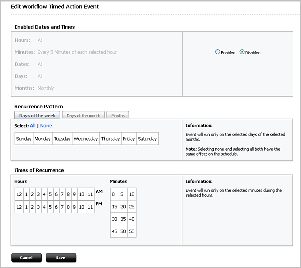

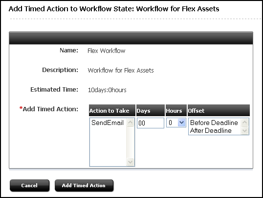

  • 期限によってトリガーされるアクション。これらのアクションは、キューに入れられており、WebCenter Sitesによってそのアセットの期限が計算され、どの時間指定アクション(存在する場合)をコールするか決定された後にのみトリガーされます。
時間指定アクション・イベントを構成することで期限の計算頻度を指定します。これは、すべての期限のバックグラウンド計算プロセスを呼び出すイベントです。これは、バックグラウンド承認計算プロセスを呼び出すパブリッシュ・イベントと同様です。
パブリッシュ・プロセスによって承認が計算されてどのアセットをパブリッシュするのかが決定されるのと同様に、時間指定アクション・イベントによってコールされる期限計算プロセスによってワークフロー・プロセスに参加しているすべてのアセットに対する期限が計算され、割当て期限について通知メッセージを送信するかどうかが決定され、アセットに対して割当てリストの「期限」および「プロセスの期限」列に表示される時間が決定されます。
管理システム上で「時間指定アクション・イベント」を構成し、必要な回数だけ実行できます。

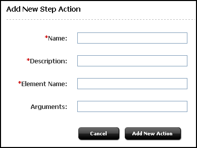

アクションまたは条件を作成するときは、エレメントを識別します。エレメントは、ElementCatalog表に格納されている名前の付いたコードの断片です。アクションによって表される機能を呼び出すのがエレメントです。変数または引数を取るようにエレメントをコード化する場合は、アクションを作成するときにそれらの値を識別します。すると、それらの変数はアクションがトリガーされたときにそのエレメントに渡されます。
管理者は、エレメントのコード化を担当しません。提供されたデフォルト・ワークフロー・エレメントでワークフロー要件を満たせない場合は、開発者が必要な機能をコード化できます。ワークフローのカスタマイズの詳細は、『Oracle WebCenter Sitesでの開発』を参照してください。

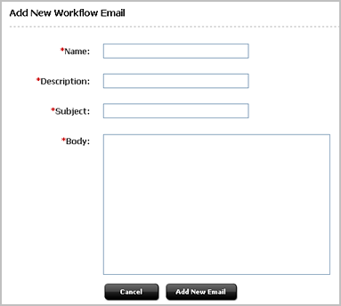

18.2.3.1 電子メール・オブジェクトの理解
電子メール・オブジェクトは、アクションから切り離されている構築ブロックであるため、複数のアクションで使用できます。たとえば、デフォルト・デッドロック・アクションおよびデフォルト・グループ・デッドロック・アクションでは同じ電子メール・メッセージ(デッドロック・メッセージという名前)が使用されます。
電子メール・オブジェクトは、名前、説明、件名の行、本文テキストを指定することで作成します。メッセージが送信されるときに、件名に指定したテキストが件名の行に配置され、本文に指定したテキストがメッセージの本文に配置されます。
件名の行および本文テキストで使用でき、受信者ごとにパーソナライズされた電子メール・メッセージの作成を容易にするいくつかのワークフロー電子メール変数があります。次の表に、どの電子メール・メッセージでも使用できるデフォルト・ワークフロー変数をリストします。

カスタム電子メール変数の例については、デッドロック・メッセージという名前の電子メール・オブジェクトとOpenMarket/Xcelerate/Actions/Workflow/DeadlockActions/ SendEmailToAssigneesという名前の対応するデッドロック・アクション・エレメントを参照してください。
次は、デフォルトのワークフロー電子メール・オブジェクトです。
  • 割当て期限リマインダ: アセットおよびその期限を指定します。
  • 割当てメッセージ: アセット、そのアセットを割り当てた人、および「割当ての終了」フォームの「実行するアクション」ボックスのメッセージを指定します。
  • デッドロック・メッセージ: ユーザーおよびユーザーが実行したステップをリストすることで、デッドロックがどのように発生したのかを説明します。
  • 拒否メッセージ: 割当てメッセージと同様ですが、アセットが前の参加者(割当て者)によって拒否されたことが示されています。
作成する必要がある電子メール・オブジェクトを判別するには、オブジェクトに保持される電子メール・メッセージを送信するアクションも決定する必要があります。件名および本文の中で電子メール変数を使用することで、同じ電子メール・オブジェクトを複数の時間指定アクションまたはステップ・アクションで使用できる可能性があります。
通常、次の種類のものを指定する電子メール・メッセージを作成します。
  • 参加者にアセットが割り当てられたこと。(ステップ・アクションの場合。)
  • 新しい参加者にアセットが委任されたこと。(委任アクションの場合。)
  • アセットの期限が近づいていること。(時間指定アクションの場合。)
  • アセットの期限が過ぎていること。(これも時間指定アクションの場合。)
  • アセットがデッドロックの状態であること。(デッドロック・アクションの場合。)
  • アセットのグループがデッドロックの状態であること。(グループ・デッドロック・アクションの場合。)
「管理」タブで、「電子メール」をダブルクリックします。デフォルトの電子メール・オブジェクトを調査し、それらを使用できるかどうかを確認します。デフォルト・メッセージを変更するか、独自の電子メール・メッセージを作成できます。ワークフロー・プロセスのスケッチの1つの隅に、そのワークフローに必要な電子メール・メッセージをリストします。
18.2.3.2 時間指定アクションの理解
時間指定アクションは、状態の期限に基づいたアクションです。状態に対して期限を指定する場合、期限について参加者に通知するために時間指定アクションを指定できます。
時間指定アクションを作成するには、名前と説明を指定し、エレメントを指定し、必要に応じてそのエレメントに引数値を指定します。
期限に関する電子メール通知を送信する時間指定アクションを作成するには、OpenMarket/Xcelerate/Actions/Workflow/AssignmentActions/SendEmailエレメントを指定し、「引数」フィールドを使用して、どの電子メール・メッセージを送信するのかを指定します。
状態を作成する場合は、どの時間指定アクションを使用するのかと、それらをいつトリガーするのかを状態に指定された期限を基準にして指定します。各状態に複数の時間指定アクションを指定できます。
時間指定アクション・イベントが実行されて、現在ワークフローに参加しているすべてのアセットの期限が計算されると、適切な時間指定アクションがトリガーされます。
デフォルトの時間指定アクションが1つあります。「電子メールの送信」です。これは、OpenMarket/Xcelerate/Actions/Workflow/AssignmentActions/SendEmailエレメントを使用して、割当て期限リマインダ電子メール・メッセージを送信します。

18.2.3.4 ステップ・アクションの理解
ステップにステップ・アクションを割り当てると、参加者がそのステップを実行するときにそのアクションがトリガーされます。
ステップ・アクションを作成するには、名前と説明を指定し、エレメントを指定し、必要に応じてそのエレメントに引数値を指定します。
ステップ・アクションには一般的なカテゴリが2つあります。機能を完了するカテゴリと、そのステップによってアセットを割り当てられる参加者に電子メール・メッセージを送信するカテゴリです。
ステップ・アクションは、機能権限に関係なく実行されます。つまり、WebCenter Sites機能を実行するステップ・アクションを作成した場合、そのアクションによってそのステップを実行する参加者の機能権限がチェックされることはありません。ユーザー・インタフェースから機能へのアクセスを制限し、参加者に特定の機能(たとえば、パブリッシュ用の承認)を実行するためにワークフロー内のステップを使用するように要求できます。

18.2.3.6 デッドロック・アクションの理解
デッドロックになる可能性があるステップにデッドロック・アクションを割り当てると、そのアクションはそのステップ中にアセットがデッドロックになるたびにトリガーされます。
デッドロック・アクションを作成するには、名前と説明を指定し、エレメントを指定し、必要に応じてそのエレメントに引数値を指定します。
各ステップに1つ以上のデッドロック・アクションを割り当てられます。
デフォルトのデッドロック・アクションが1つあります。デッドロック電子メールの送信です。これは、OpenMarket/Xcelerate/Actions/Workflow/DeadlockActions/SendEmailToAssigneesエレメントを使用して、デッドロック・メッセージ電子メール・メッセージを送信します。
使用する可能性があるデッドロック・アクションについて検討する場合は、ワークフロー・プロセスに対して作成するステップを考慮する必要があります。デッドロックが発生しないようにステップを設計する予定である場合は、デッドロック・アクションを作成する必要はありません。
「ワークフロー」タブで、「アクション」を開き、次に「デッドロック・アクション」を開きます。このアクションを調査し、それを使用できるかどうかを確認します。デフォルトのデッドロック・アクションを変更するか、独自のものを作成できます。
ワークフロー・プロセスのスケッチで、デッドロックになる可能性があるステップの横に適切なデッドロック・アクションの名前を書き込みます。

18.2.5 ステップの決定
ステップをプロセス内に作成します。これらのステップを使用して、状態をつなぎ合わせます。これが、実際にプロセスを作成する方法です。
プロセス内のステップごとに次の種類の情報を指定します。
  • ステップの名前。名前は意味があるものとし、進むパスを説明するものにする必要があります。たとえば、レビューのための送信、承認のための送信などです。
  • 開始状態。ステップによってアセットが移動される前の状態です。ステップに開始状態がない場合、それはワークフロー・プロセスを開始する開始ステップです。開始状態は、開始ステップ以外の各ステップに必要です。
  • 終了状態。ステップによってアセットが移動された後の状態です。ステップに終了状態がない場合、それはワークフロー・プロセスを終了する終了ステップです。
  • ステップに対してどのロールが認可されるのか。
    これが最初のステップである場合、指定するロールによって、アセットに対してこのワークフローを選択できるユーザーが決定されます。スタート・メニュー・アイテムを使用して、アセットにワークフロー・プロセスを割り当てる場合、この最初の(開始)ステップに割り当てるロールが、スタート・メニュー・アイテムに割り当てられているロールに必ず一致するようにしてください。
    最初の(開始)ステップの後の後続のステップについては、選択したロールは、前のステップによって通知されるように選択されたロールに一致するかそのロールのサブセットである必要があります。それ以外の場合、そのアセットに割り当てられている誰もそれを次の状態に移動することを許可されていないため、そのアセットはその状態から移動できません。
  • そのアセットを次に取得するのは誰か。(次=このステップが完了したとき)。次の割当て方法のいずれかを選択することで終了状態の割当て先を指定します。
    • 割り当てられたユーザーを「開始状態」に維持。
      このオプションは、その現在の割当て先(このステップを完了するユーザー)にアセットを割り当てます。
      このオプションは、同じ状態に戻る(反復状態を作成する)ステップを作成する場合、またはそれが開始ステップであり、そのアセットを(スタート・メニュー・アイテムを使用するか、「ステータス」フォームでそれを選択することによって)ワークフロー・プロセスを選択した人に割り当てる場合に便利です。
    • 割当てなし、機能privsを使用したアクションの制御。
      このオプションは、ワークフロー・プロセス内にアセットを保持します。つまり、機能権限が適用されますが、アセットは実際は誰にも割り当てられません。
      注意:
      アセットが現在の割当て先に割り当てられているとき(「割り当てられたユーザーを「開始状態」に維持」オプション)または誰にも割り当てられていないとき(「割当てがありません」オプション)、ワークフロー・システムによってそのステップのワークフロー履歴が記録されます。
    • 参加者リストからの割当て。
      このオプションでロールを選択します。ユーザーがアセットにワークフロー・プロセスを割り当てると、選択したロールを持つユーザーのリストが表示されます。ユーザーがリストから1人以上のユーザーを選択すると、このステップによってアセットが移動された先の状態になったときにそれらのユーザーにそのアセットが割り当てられます。
    • ステップ実行時に割り当てられるユーザーを選択。
      このオプションでもロールを選択します。このオプションは、ワークフロー・プロセス中に(割当てを完了することで)このステップを実行する人が、次にこのアセットが割り当てられるユーザーを、このステップ用に選択されたロールを持つユーザーのリストから選択することを意味します。
  • このステップがアセットを移動する先の状態に対する予測時間を変更できるかどうか。(割当て期限と呼ぶ。)
  • 実行される必要があるすべてのステップ・アクション。
  • 評価する必要があるすべてのステップ条件。
  • ステップを複数のユーザー(割当て先)が実行できる場合、アセットが次の状態に移動するにはすべての割当て先がこのステップを実行する必要があるかどうか。(「割り当てられたすべてのユーザーが投票する必要あり」フィールド。)
  • ステップがデッドロックになる可能性がある場合、どのようなデッドロック・アクションにする必要があるかどうか。
  • このプロセスがワークフロー・グループに対して使用される場合、アセットのいずれかが次の状態に移動するには、そのグループ内のすべてのアセットがこのステップを完了する必要があるかどうか。(「ステップをグループ単位で同期」フィールド。)
すべてのサンプル・サイト・ワークフロー・プロセスにサンプル・ステップがあります。サンプル・サイトがインストールされているシステム上で、「ワークフロー」を選択し、次に「プロセス」を選択し、プロセスを調査して、そのサンプル・ワークフロー・ステップがどのように構成されているのかを把握します。
ステップをどのようなものにするか決定するときは、次の質問を考慮します。
  • すべてのプロセスに開始ステップが必要です。開始ステップを作成する前に、最初にアセットをどのように作成するのかを決定してからワークフローに配置します。
    最初の参加者がアセットを作成し、それをワークフローに配置し、そしてそのアセットの作業を続けますか。その場合は、開始ステップを実行する人にそのステップが割り当てられるようにステップを構成(「割り当てられたユーザーを「開始状態」に維持」オプションを選択)し、デフォルトでそのアセットにそのワークフローを割り当てるスタート・メニュー・アイテムを必ず作成します。
    または、スーパーバイザがアセットを作成し、それを参加者に割り当てますか。その場合は、開始ステップを実行する人が割当て先を選択する必要があるように開始ステップを構成します。
  • 状態の順序はどのようにしますか。
  • 各状態の間に必要なパスの数はいくつですか。この答えによって必要なステップ数が決定します。
  • 反復状態を作成する必要がありますか。その場合は、ステップを実行している人にそれが割り当てられるように、その状態にアセットを戻すステップを構成します(「割り当てられたユーザーを「開始状態」に維持」オプションを選択します)。
  • 複数の人がそのアセットに対して作業している状態からアセットを移動するステップの場合に、ステップを実行する前に、それらの参加者全員が彼らの割当てを完了する必要がありますか。その場合は、すべて投票ステップになるようにそのステップを構成します。
  • アセットに、1つの状態から実行可能なパスが複数ありますか。(つまり、同じ開始状態を持つ複数のステップにする必要がありますか。)その必要がある場合、その状態からのいずれかのステップで、そのアセットが進む前にすべての参加者が同じように投票する必要がありますか。その場合は、すべての参加者が同じように投票することを必要とするステップは、その状態から導かれるステップのうちの1つのみになるようにプロセスを設計してください。同じ状態からのすべて投票ステップが2つあると、デッドロックが発生する可能性があります。
  • ステップごとに、ステップが完了してアセットが次の状態に進むときに、影響を受ける参加者にWebCenter Sitesから通知する必要がありますか。その必要がある場合、そのステップでどのステップ・アクション(これにより電子メール・メッセージが決定される)を使用する必要がありますか。
  • 関連付けられたアセットのグループは同時に作業する必要がありますか。その場合、1つのアセットとアセットのグループの両方に対して適切に機能するようにステップを構成できますか。できない場合、ワークフロー・グループに対して個別のワークフロー・プロセスを作成します。
  • ワークフロー・グループに対して、そのグループ内のすべてのアセットが、同時に入る必要がある状態がありますか。(すべてのアセットが同時に承認される必要があるなど。)その場合は、同期ステップになるようにそのステップを構成します。ワークフロー・プロセスごとに同期ステップを1つのみ持つようにすることをお薦めします。
  • 結局、アセットをパブリッシュしないことに決定した場合、そのアセットはどのようになりますか。取消しステップを設定する必要がありますか。必要な取消しステップの数はいくつですか。
ワークフロー・プロセスのスケッチで、ステップを表すボックスの右横に、ステップ・アクション、そのステップを実行できるロール、ステップが実行されるときに通知される必要があるロール、ステップがすべて投票ステップであるかどうか、およびステップが同期ステップであるかどうかをリストします。
18.2.6 機能権限の決定
管理者は、指定のサイトに対して機能(作成や編集など)を使用する権限をロールに付与または拒否します。権限が付与されると、それらのロールを持つサイト・ユーザーにその機能が表示されます。ユーザーは、アセットが権限によって指定されている状態になったときに、その機能をコールすることができます。(デフォルトでは、機能権限は、指定のサイトのすべてのロールに付与されています。)
機能権限は、必要に応じてワークフロー・プロセスの機能ごとに設定できます。機能権限の設定の詳細は、(オプション)ワークフロー・プロセスの機能権限の構成に記載されています。

ワークフロー・プロセスごとに、アクセスを制限する機能、それらの機能を制限する期間となる状態、ロールに割り当てられているアセットがそれらの状態にあるときにそれらの機能にアクセスできるまたはできないロールを決定します。ワークフロー・プロセスのスケッチの適切な状態の横に、適用する制限をすべてリストします。
機能権限で目的の制限を適用するには、機能権限で状態に対して指定されているユーザーのロールが、ワークフロー・プロセスでそれらの状態と関連付けられているユーザーのロールに一致している必要があることに留意してください。それらのロールが一致しない場合、誰もそのアセットを状態から移動できない状況になる可能性があります。
また、特定のロールに対して機能へのアクセスを許可または制限する機能権限を1つでも作成する場合は、その機能に対して他のすべてのロールを対象とする機能権限を作成する必要があることにも留意してください。
機能権限は、ワークフロー・プロセスと関連付けられているため、アセットがワークフロー・プロセスに参加している場合にのみ、個々のユーザーのアクセスを特定の機能に制限できます。

18.4.1 電子メール・オブジェクトの作成
  1. 「ワークフロー」タブで、「電子メール」を開き、「新規追加」をダブルクリックします。
    「新規ワークフロー電子メールの追加」フォームが開きます。
    図18-4 「新規ワークフロー電子メールの追加」フォーム
    図18-4の説明が続きます
    「図18-4 「新規ワークフロー電子メールの追加」フォーム」の説明
  2. 「名前」フィールドに、最大36文字の一意の名前を入力します。これは、この電子メール・オブジェクトをアクションで使用するときにemailname変数に指定する名前です。
    注意:
    「名前」フィールドでは、二重引用符(")、小なり記号(<)および大なり記号(>)は使用できません。さらに、名前の末尾にバックスラッシュ(\)は使用できません。
  3. 「説明」フィールドに、最大36文字で短い説明を入力します。
  4. 「件名」フィールドに、電子メール・メッセージの情報を伝える短い件名を入力します。使用できる変数のリストは、電子メール・オブジェクトの理解を参照してください。
  5. 「本文」フィールドに、そのメッセージのテキストを入力します。使用できる変数のリストは、電子メール・オブジェクトの理解を参照してください。
  6. 「保存」をクリックします。

    図18-5 「新規ステップ・アクションの追加」フォーム
    図18-5の説明が続きます
    「図18-5 「新規ステップ・アクションの追加」フォーム」の説明
    次の例は、「新規ステップ・アクションの追加」フォームを示しています。
  3. 「名前」フィールドに、最大40文字の一意の名前を入力します。
    注意:
    「名前」フィールドでは、次の文字は使用できません。二重引用符(")、小なり記号(<)、大なり記号(>)。さらに、名前の末尾にバックスラッシュ(\)は使用できません。
  4. 「説明」フィールドに、最大40文字で短い説明を入力します。
  5. 「エレメント名」フィールドに、エレメントの完全な名前を入力します。
    たとえば、デフォルト・ワークフロー・エレメントSendEmailToAssigneesを使用するには、次のように入力します。
    OpenMarket/Xcelerate/Actions/Workflow/StepActions/SendEmailToAssignees
  6. 「引数」フィールドに、次の表記規則を使用して、そのエレメントが適切に機能するために必要な引数または変数の値を指定します。
    name=value
    たとえば、SendEmailToAssigneesエレメントの場合は、emailname変数の値(つまり、電子メール・オブジェクトの名前)を指定する必要があります。例:
    emailname=AssignmentDueReminder
    エレメントが複数の変数を取る場合は、名前と値のペアをアンパサンド(&)文字で区切ります。例:
    name1=value1&name2=value2
  7. 「新規アクションの追加」をクリックします。

18.7 時間指定アクション・イベントの設定
時間指定アクションをトリガーできるようにするには、その前に、通常の発生間隔で期限を計算するように時間指定アクション・イベントを構成する必要があります。時間指定アクションはWebCenter Sitesシステムごとに1つのみ設定できることに注意してください。
  1. 「ワークフロー」タブで、「時間指定アクション・イベント」をダブルクリックします。
  2. アクション・バーで、「編集」をクリックします。
    「時間指定ワークフロー・アクション・イベントの編集」が開きます。
    図18-6 「時間指定ワークフロー・アクション・イベントの編集」
    図18-6の説明が続きます
    「図18-6 「時間指定ワークフロー・アクション・イベントの編集」」の説明
  3. 選択した間隔に応じて、月数、日数、時間数、分数で状態の期限を計算する頻度のスケジュールを設定します。選択した値は、青でハイライト表示されます。すべての値は個別に切り替わるため、[Ctrl]キーを使用して複数の値を選択する必要はありません。
    時間指定アクション・イベントの設定方法は、パブリケーション・イベントの設定方法と似ています。詳細は、パブリッシュ・イベントのスケジュールのスケジュールの例を参照してください。
  4. 「有効な日時」フィールドで「有効」を選択します。
  5. 「保存」をクリックします。
    スケジュールの概要が開きます。
WebCenter Sitesでは、時間指定アクション・イベントのスケジュールの概要に、パブリッシュ・イベントと同じ略称およびコードを使用します。スケジュールの読取り方法の詳細は、スケジュールの略称の読取りを参照してください。

  5. (オプション)「時間指定アクションの追加」をクリックし、次の手順を実行します。
    図18-7 「ワークフロー状態への時間指定アクションの追加」フォーム
    図18-7の説明が続きます
    「図18-7 「ワークフロー状態への時間指定アクションの追加」フォーム」の説明
    1. 「実行するアクション」リストで、時間指定アクションを選択します。
    2. 「オフセット」フィールドに、そのアクションを期限の前と後のどちらでトリガーするのかを指定します。
    3. 「日間」フィールドまたは「時間」フィールド、あるいはその両方に、アクションをトリガーする期限の前または後の時間数または日数を指定します。
    4. 「時間指定アクションの追加」をクリックします。
    5. この状態に対して設定する時間指定アクションごとにこの手順全体を繰り返します。
  6. 「新規状態の追加」をクリックします。

18.9.3 機能権限の編集
機能権限を編集するには、それを削除してから再作成します。
  1. 「ワークフロー」タブで、「プロセス」を開き、使用するワークフロー・プロセスをダブルクリックします。
    「ワークフロー・プロセス」フォームが開きます。
  3. 「機能権限の追加/編集」をクリックします。
    「ワークフロー・プロセスの機能」フォームが開きます。
  4. 変更する機能の横にある「除去」をクリックします。
    確認ダイアログが開きます。
  5. 「OK」をクリックします。
  6. 削除した機能の横にある「新規」をクリックします。
    「機能権限の追加」フォームが開きます。
  7. 機能権限を選択し、「保存」をクリックします。
  8. 「保存」をクリックします。
    ワークフロー・プロセスが保存され、「調査」フォームが開きます。

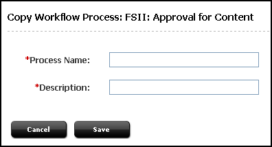

18.9.4 ワークフロー・プロセスのコピー
ワークフロー・プロセスをコピーできます。これにより、追加のプロセスの構成においていくつかの手順を省略できます。
  1. 「ワークフロー」タブで、「プロセス」を開き、コピーするワークフロー・プロセスをダブルクリックします。
  2. アクション・バーで、ドロップダウン・リストから「プロセスのコピー」を選択します。
    「ワークフロー・プロセスのコピー」フォームが開きます。
    図18-8 「ワークフロー・プロセスのコピー」フォーム
    図18-8の説明が続きます
    「図18-8 「ワークフロー・プロセスのコピー」フォーム」の説明
  3. 「プロセス名」フィールドに、そのプロセスの一意の名前を入力します。
    注意:
  4. 「説明」フィールドに、そのプロセスの短い説明を入力します。
  5. 「保存」をクリックします。
  6. 必要に応じてプロセスを編集します。詳細は、次の手順を参照してください。

    「新規ワークフロー・プロセス・ステップの追加」フォームが開きます(図18-9参照)。
  11. 開始ステップを作成します。手順は、ワークフロー・プロセスの開始ステップの作成を参照してください。
18.10.2 ワークフロー・プロセスの開始ステップの作成
図18-9 「新規ワークフロー・プロセス・ステップの追加」フォーム
図18-9の説明が続きます
「図18-9 「新規ワークフロー・プロセス・ステップの追加」フォーム」の説明
  1. 「ステップ名」フィールドに、最大64文字の意味のある一意の名前を入力します。
    注意:
  2. 次のように状態を構成します。
    1. 「開始状態」リストで、何も選択しません(ワークフローの開始)。
    2. 「終了状態」リストで、このワークフロー・プロセスの最初の状態の名前を選択します。
  3. 「認可ロール」リストで、このワークフローをアセットに割り当てることによってこのステップの実行を許可されるロールを選択します。
  4. 「割当て方法」セクションで、次のオプションのいずれかを選択し、アセットが割り当てられるロールを指定します。
    • 割り当てられたユーザーを「開始状態」に維持: 開始ステップの場合、これは、ワークフローをアセットに割り当てるユーザーにそのアセットが割り当てられることを意味します。
    • 割当てなし、機能権限を使用したアクションの制御
    • 参加者リストからの割当て
      「参加者リストからの割当て」または「ステップ実行時に割り当てられるユーザーを選択」のいずれかを選択する場合、これらのオプションの右にあるリストから適切なロールを選択します。(このオプションの定義はステップの決定を参照してください。)
    • 全員への割当て
  5. 「割当て期限」セクションで、ワークフロー管理者(または適切な機能権限を持つ別のユーザー)が、このステップがアセットの移動先の状態に対して設定されている予測時間(期限)をオーバーライドできるかどうかを指定します。
  6. (オプション)「ステップ・アクション」リストで、このステップの実行時にコールする必要のある1つ以上のステップ・アクションを選択します。
  7. (オプション)「ステップ条件」リストで、必要に応じてステップ条件を選択します。
  8. (オプション)「投票」チェック・ボックスを選択して、割り当てられたすべてのユーザーが投票して承認する必要があるように選択します。
  9. (オプション)「ワークフロー・グループ」チェック・ボックスを選択して、ステップ・グループが同期するようにします。
  10. 「保存」をクリックします。
    開始ステップが追加され、「ワークフロー・プロセスのステップ」フォームが開きます。
  11. 「保存」をクリックします。
    「調査」フォームが開きます。このステップがフォームに「開始ステップ」として開きます。

  3. 「新規ステップの追加」をクリックします。
    「新規ワークフロー・プロセス・ステップの追加」フォームが開きます。
  4. 「ステップ名」フィールドに、最大64文字の意味のある一意の名前を入力します。
    注意:
  5. 次のように状態を構成します。
    1. 「開始状態」リストで、前のステップの「終了状態」として選択された状態の名前を選択します。
    2. 「終了状態」リストで、このワークフロー・プロセスの次の状態の名前を選択します。(反復ステップを作成する場合、「開始状態」と「終了状態」リストで同じ状態を選択します。)
  6. 「認可ロール」リストで、この割当てを終了することでこのステップの実行を許可されるロールを選択します。このリストから選択するロールは、このワークフロー・ステップの直前のワークフロー・ステップで「割当て方法」に対して選択したロールのサブセットに一致するかそれを含む必要があります。
  7. 「割当て方法」セクションで、次のオプションのいずれかを選択し、アセットが割り当てられるロールを指定します。
      「開始状態」と「終了状態」が異なる場合、前のステップによって複数の参加者にこのアセットが割り当てられていても、最初にこのステップを実行する(割当てを終了する)人にアセットが割り当てられます。
      「開始状態」と「終了状態」が同じ場合、最後のステップによってこのアセットが割り当てられたすべてのユーザーに、このステップで再びアセットが割り当てられます。
    • 参加者リストからの割当て
      前述の最後の2つのオプションのいずれかを選択する場合、それらのオプションの右にあるリストから適切なロールを選択します。このオプションの定義はステップの決定を参照してください。

  8. 「割当て期限」セクションで、ワークフロー管理者(または適切な機能権限を構成する場合は他のユーザー)がこのステップによってアセットの移動先の状態の予測時間(期限)をオーバーライドできるかどうかを決定します。
  9. (オプション)「ステップ・アクション」リストで、このステップの実行時にコールする必要のある1つ以上のステップ・アクションを選択します。
  10. (オプション)「ステップ条件」リストで、必要に応じてステップ条件を選択します。
  11. ステップで、複数の参加者がアセットを操作していたある状態からアセットを移動する場合に、ステップが完了する前にすべての参加者がその割当てを終了するようにするには、「割り当てられたすべてのユーザーが投票する必要あり」オプションを選択します。
  12. このプロセスに同じ「開始状態」を持つ他のステップがあり、それらのステップのいずれかもすべて投票ステップである(「割り当てられたすべてのユーザーが投票する必要あり」が選択されている)場合、「デッドロック・アクション」を選択します。デッドロックとその回避については、デッドロックの管理および委任アクションの理解を参照してください。
  13. このワークフロー・プロセスがワークフロー・グループに対して使用される予定であり、すべてのアセットが同時に、この手順の手順4で選択した終了状態に進むようにする場合は、「ステップをグループ単位で同期」オプションを選択します。1つのプロセス内に作成する同期ステップは1つのみにすることをお薦めします。
  14. 「保存」をクリックします。

  4. 権限を設定する機能まで下にスクロールします。
  5. 機能の横にある「新規」をクリックします。
    「機能権限の追加」フォームが開きます。
    図18-10 「機能権限の追加」フォーム
    図18-10の説明が続きます
    「図18-10 「機能権限の追加」フォーム」の説明
  6. 「状態」リストから適切な状態を選択します。
  7. 「ロール」リストで、アセットがこの状態にあるときに、この権限の実行を許可されるまたはされないロールを選択します。
  8. 次のいずれかを行います。
    • 選択したロールを持つユーザーに機能の実行を許可するには、「許可」チェック・ボックスを選択します。
    • 選択したロールを持つユーザーに機能の実行を禁止するには、「許可」チェック・ボックスを選択解除します。
  9. 「新規追加」をクリックします。
    権限が保存され、「ワークフロー・プロセスの機能」フォームが開きます。
  10. 構成する必要がある機能権限ごとに手順3から8を繰り返します。機能権限の詳細は、機能権限の決定を参照してください。
  11. すべての機能権限を構成したら、「保存」をクリックします。
    プロセスが保存されます。「ワークフロー・プロセス」フォームが開きます。
ワークフロー・プロセスが完了します。

18.13 ワークフローの割当ての消去
人は休暇を取ったり、新しいワーク・グループに再割当てされたり、別の仕事に異動したりします。それらの状況では、彼らのワークフローの割当てはどのようになるでしょうか。元の割当て先によって終了できない作業割当てを処理するための1つの選択肢は、その割当てを誰か他の人に委任することです。ただし、管理者は、委任機能を持っていても、ユーザーの割当てリストから割当てを消去する場合があります。
ユーザーの割当てを消去するには::
  1. 「ワークフロー」タブで、「割当てのクリア」をダブルクリックします。
    「割当ての検索」フォームが開きます。
  2. ユーザー名を入力して、「割当ての表示」をクリックします。
    「割当てのクリア」フォームが開き、そのユーザーに現在割り当てられているアセットのリストが表示されます。
    図18-11 「割当てのクリア」フォーム
    図18-11の説明が続きます
    「図18-11 「割当てのクリア」フォーム」の説明
  3. クリアする各割当ての隣の「クリア」チェック・ボックスを選択します。
  4. (オプション)「割当てコメントのクリア」フィールドに、選択した割当てを消去する理由の簡単な説明を入力します。このフィールドに入力する説明は、そのアセットの「ステータス」フォームの「ワークフロー履歴」セクションにある「実行されたアクション」フィールドに開きます。
  5. 次のいずれかを行います。
    • アセットが他の誰にも割り当てられていない場合に、ワークフローからそれを削除するには「はい」を選択します。
    • そのアセットを割り当てられている他のユーザーの割当てリストにそのアセットを残しておく場合は、「いいえ」を選択します。
  6. 「割当てのクリア」をクリックします。
    変更を要約した「割当てレポートのクリア」が開きます。
