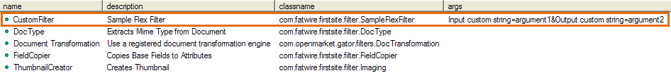

  2. Oracle WebCenter Sites Explorerを開き、新規フィルタ・クラス用の行をFilters表に追加します。
    1. ツリーで、「表」ノードを展開し、Filters表を選択します。
    2. 「ファイル」→「新規」→「レコード」の順に選択します。
    3. データベースで次の列に入力して、フィルタを定義します。
      • name: WebCenter Sitesインタフェースに表示させるフィルタの名前を入力します。
      • description: (オプション) フィルタ・クラスの目的についての短い要約を入力します。
      • classname: フィルタ・クラスの実装の正確なクラス名(例: com.fatwire.firstsite.filter.SampleFlexFilter)を入力します。この名前は、WebCenter Sitesのクラスパスにロード可能である必要があります。
      • args: (オプション) フィルタ用の入出力引数を入力します。引数のキー/値のペアは、アンパサンド(&)文字で区切られます (例: arg1=argument1&arg2=argument2)。これらの引数は、フィルタ・コンストラクタに渡され、その使用はフィルタの開発者に任されます。
        注意:
        フレックス・フィルタ・クラスの入出力引数をFilters表に定義しない場合、それらの引数はフレックス・フィルタ・クラスのコードに定義できます。詳細は、「フレックス・フィルタ・クラスの実装」を参照してください。
    4. 「ファイル」→「保存」の順に選択します。
      新規フィルタ・エントリは図8-1のようになります。
    図8-1 サンプルのフィルタ・エントリ
    図8-1の説明が続きます
    「図8-1 サンプルのフィルタ・エントリ」の説明

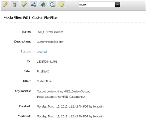

      1. 「名前」フィールドで、このフィルタの一意の名前を入力します(この例ではFSII_CustomFlexFilterを使用)。
      2. 「説明」フィールドに、フィルタの機能を要約した短い説明を入力します。
      3. 「フィルタ」ドロップダウン・リストから、カスタム・フィルタに割り当てた名前と一致するフィルタ定義を選択します(この例では、CustomFilterを選択)。次に「引数の取得」をクリックします。
      4. 「引数」フィールドで、フレックス・フィルタ・アセットに対する入力および出力の引数を指定します。「追加」をクリックして、フィルタに引数を追加します。
    4. 「保存」をクリックします。
      図8-2に、保存したフィルタを示します。

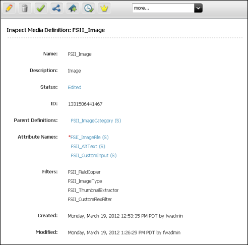

    3. 「保存」をクリックします。図8-3に、保存したフィルタを示します。

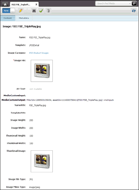

  6. フィルタを追加した定義に関連付けられたすべての既存アセットを検索し、再度保存します。これにより、フィルタは出力属性(FSII_CustomOutput)に、入力属性(FSII_CustomInput)からの導出値を移入できます。例:
    1. アプリケーション・バーで、「コントリビュータ」アイコンをクリックし、Oracle WebCenter Sites: Contributorインタフェースに切り替えます。
    2. 「検索」フィールドで下矢印アイコンをクリックします。「検索タイプ」メニューで、手順5で変更した定義に関連付けられたアセットのタイプを選択します(この例ではFind Media)。次に、虫めがねアイコンをクリックします。
      「検索」タブが開き、検索結果が表示されます。
    3. アセットを再度保存します。アセットのツールバーで、「保存」アイコンをクリックします。
    4. アセットを調査します。アセットのツールバーで、「調査」アイコンをクリックします。
      このイメージは、この項で作成したフィルタを含む、複数のフィルタを起動するフレックス・アセットの編集結果です。デフォルトでは、MediaアセットはFSII_FieldCopierフィルタ、FSII_ImageTypeフィルタおよびFSII_ThumbnailExtractorフィルタをコールします。この例では、Mediaアセットも、入力属性(MediaCustomInput)の値をとるFSII_CustomFlexFilterフィルタをコールし、導出文字列値を出力属性(MediaCustomOutput)に挿入します。
