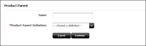

「使用可能」テキスト・ボックスには、既存の親定義がすべて表示されます。フォームのこのセクションを使用して、可能な親数を指定します(「使用可能」リストから親定義を選択して、「選択済」リストに移動してください)。
アセットまたはフレックス・アセットを作成すると、親またはフレックス・アセットの定義を指定する定義フィールドが「新規」フォームに表示されます。親またはフレックス・アセットを作成する際に使用する定義を作成してある場合、選択できる定義は、「使用可能」リストから選択した定義によって決定されます。
注意:
デフォルトでは、作成している親またはフレックス・アセットに使用可能な定義がドロップダウン・リストに表示されます。ただし、親定義を作成する場合、ドロップダウン・リスト、先行入力フィールド、またはドロップ・ゾーン(ツリーから選択)フィールドのいずれに表示されるかを指定できます。
アセットは、「新規」フォームで選択した親の属性値(存在する場合)を継承します。「使用可能」リストから親定義を選択すると、その分、新しいフレックス・アセットを作成する際にコンテンツ・プロバイダが入力するフィールドが増えます。「使用可能」リストで親定義を選択しない場合、この定義で作成されたアセットが、フレックス・アセットを表示するタブのツリーで最上位に配置されるようになります。親定義、フレックス定義、親アセットおよびフレックス・アセットが相互作用する方法を理解するには、avisportsサンプル・サイトで配信されるアセットを調べてください。

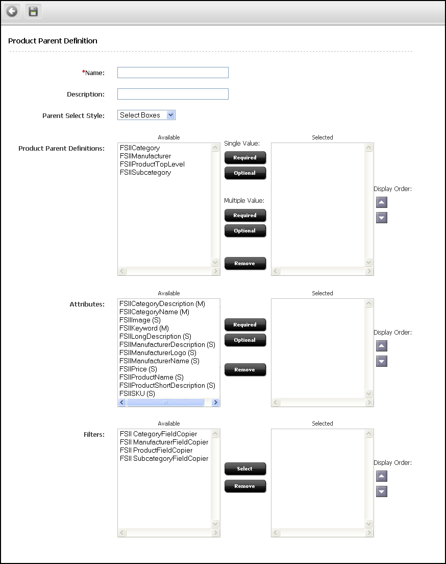

6.2.6.2 属性継承の指定
親定義フォームの「属性」セクションで属性継承を構成できます。そのセクションを使用して、この定義で作成された親を定義する属性を指定します。この定義で親を作成すると、これらの属性に入力された値は親アセットの子のフレックス・アセットに渡されます。
6.2.6.3 フレックス親定義アセットの数
必要なフレックス親定義アセット数、およびそれらの定義の親アセット数を決定する際には必ずユーザビリティを考慮してください。新しい親およびフレックス・アセット・フォームの短いドロップダウン・リストの場合、各定義の親が少なくなるように、多くの親定義を作成します。しかし、少数の親定義と多数の親を含めるには、すべての親を表示するタブを作成して、コンテンツ・プロバイダがタブから正しい親を選択できるようにします。
6.2.6.4 フレックス定義アセットの数
「新規」フレックス・アセット・フォームと「編集」フレックス・アセット・フォームでフィールド(属性)空白のままにならないよう、十分な数のフレックス定義を作成します。作成する定義が少ないと、多くの属性フィールドを持つフォーム・サイズになり、一部が各アセットに適用されなくなります。多くの属性フィールドを持つ長いフォームがあると、現在作成中のアセットに適用する属性を決定するために、コンテンツ・プロバイダがフォームをソートする必要があるのみでなく、フォームがユーザーのブラウザでレンダリングされる時間が長くなります。

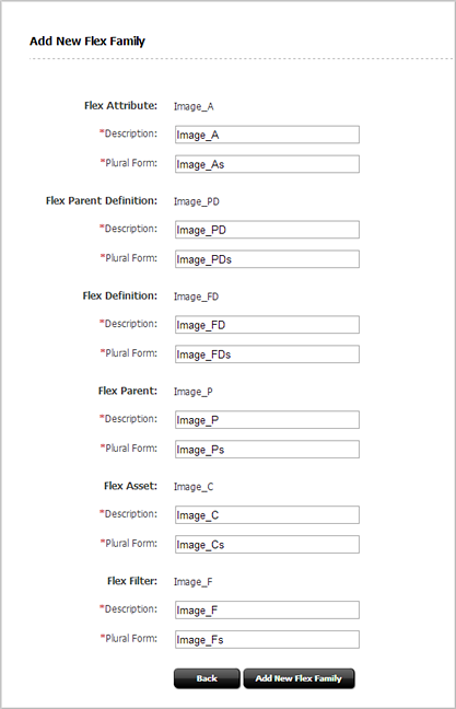

6.6.1 フレックス・ファミリの作成
新規フレックス・ファミリを作成するには:
注意:
WebCenter Sitesでは、データベースの基礎となる大文字/小文字の区別に関係なく、フレックス・アセットの名前の大文字/小文字は区別されません。既存のアセットの名前で大文字/小文字が異なるフレックス・ファミリを作成すると、WebCenter Sitesによって、それ以外のフレックス・ファミリが既存のアセット・タイプに追加されます。たとえば、{Product_A, Product_PD, Product_CD, Product_P, Product_C}のフレックス・ファミリがすでに存在し、{PRODUCT_A, PRODUCT_PD, PRODUCT_CD, PRODUCT_P, myProduct_C}のフレックス・ファミリを作成しようとすると、WebCenter Sitesは、既存のアセット・タイプを使用して、{Product_A, Product_PD, Product_CD, Product_P, myProduct_C}のフレックス・ファミリを作成します。
  1. 「一般的な管理」ツリーで「管理」ノードを選択します。
  2. 「フレックス・ファミリ・メーカー」を開いて、「新規ファミリの追加」をクリックします。
    「新規フレックス・ファミリの追加」フォームが開きます。
  3. 「新規フレックス・ファミリの追加」フォームで、次のフィールドにフレックス・ファミリのメンバーの名前を入力します。
    1. 「フレックス属性」フィールドに、新規フレックス属性のアセット・タイプの名前を入力します。
      このフィールドに入力する名前は、新規属性のアセット・タイプの内部名です。それがこのアセット・タイプに対応するコア表の名前およびすべての補助表の接頭辞になります。
      注意:
      3つの接尾辞が予約されています。フレックス属性には、末尾が_size、_typeまたは_fileの名前を使用できません。たとえば、broadformsizeは使用できるフレックス属性名ですが、broadform_sizeは使用できません。
    2. 「フレックス親定義」フィールドに、新規フレックス親定義のアセット・タイプの名前を入力します。
      このフィールドに入力する名前は、新規親定義のアセット・タイプの内部名です。それがこのアセット・タイプに対応するコア表の名前およびすべての補助表の接頭辞になります。
    3. 「フレックス定義」フィールドに、新規フレックス定義のアセット・タイプの名前を入力します。
      このフィールドに入力する名前は、新規フレックス定義のアセット・タイプの内部名です。それがこのアセット・タイプに対応するコア表の名前およびすべての補助表の接頭辞になります。
    4. 「フレックス定義」フィールドに、新規フレックス親アセット・タイプの名前を入力します。
      このフィールドに入力する名前は、新規親のアセット・タイプの内部名です。それがこのアセット・タイプに対応するコア表の名前およびすべての補助表の接頭辞になります。
    5. 「フレックス・アセット」フィールドに、新規フレックス・アセット・タイプの名前を入力します。
      このフィールドに入力する名前は、新規フレックス・アセット・タイプの内部名です。それがこのアセット・タイプに対応するコア表の名前およびすべての補助表の接頭辞になります。
    6. 「フレックス・フィルタ」フィールドに、新規フレックス・フィルタのアセット・タイプの名前を入力します。
      このフィールドに入力する名前は、新規フレックス・フィルタのアセット・タイプの内部名です。それがこのアセット・タイプに対応するコア表の名前およびすべての補助表の接頭辞になります。
  4. 「続行」をクリックします。
    「新規フレックス・ファミリの追加」フォームが開きます(図6-1)。WebCenter Sitesによって、「説明」フィールドと「複数形」フィールドに自動的に移入されます。
    図6-1 「新規フレックス・ファミリの追加」ダイアログ
    この図は、「新規フレックス・ファミリの追加」ダイアログを示しています。
  5. 「新規フレックス・ファミリの追加」フォームで、次を実行します。
    1. ファミリのメンバーごとに独自の値を「説明」フィールドに入力するには、アセット・タイプの外部名、つまりWebCenter Sitesに表示される際のアセット・タイプの名前を入力します。これは、フォーム(「新規」、「編集」、「調査」など)に表示される名前です。
    2. ファミリのメンバーごとに独自の名前を「複数形」フィールドに入力するには、その名前の複数形を入力します。このバージョンは、必要に応じてステータス・メッセージなどで使用されます。
  6. 「新規フレックス・ファミリの追加」をクリックします。
    フレックス・ファミリ・メーカーにより、これらのタイプのアセットを格納するデータベース表が作成されます。これらの表の詳細は、「フレックス・ファミリとデータベース」を参照してください。
    また、これらのタイプのアセットでフォームの書式を設定するエレメントが、ElementCatalog表とSystemSQL表のアセット・タイプの名前を持つディレクトリにコピーされます。

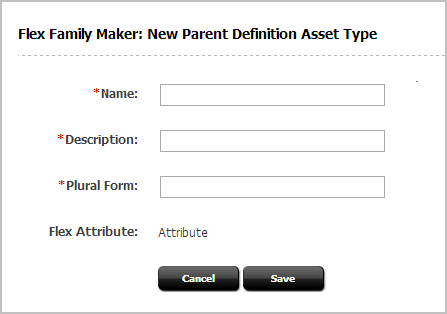

6.6.2 (条件付き)追加のフレックス・ファミリ・メンバーの作成
追加のフレックス・ファミリ・メンバーを作成する手順(複数のフレックス親アセット・タイプが必要な場合など):
  1. 「一般的な管理」ツリーで、「管理」ノードを開き、作成したフレックス・ファミリを開きます。
  2. 作成するフレックス・ファミリ・メンバーのタイプ(例: フレックス親)に到達するまで、フレックス・ファミリ・ツリーをドリルダウンします。
  3. 作成するフレックス・ファミリ・メンバーのタイプで、新規メンバー・アセット・タイプの追加をダブルクリックします。
    新規メンバー・アセット・タイプ・フォームが開きます(図6-2)。
    図6-2 「フレックス・ファミリ・メーカー: 新規親定義アセット・タイプ」フォーム
    図6-2の説明が続きます
    「図6-2 「フレックス・ファミリ・メーカー: 新規親定義アセット・タイプ」フォーム」の説明
  4. フォームで、必要なフィールドに入力して「保存」をクリックします。
    WebCenter Sitesに、アセット・タイプが作成されたことを確認するメッセージが表示されます。
  5. 作成する追加のフレックス・ファミリ・メンバーごとに、この手順を繰り返します。

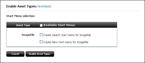

6.6.4 新規のフレックス・アセット・タイプの有効化
アセット(属性、フレックス親定義など)の作成を開始する前に、「管理」タブで必要な手順を完了しておく必要があります。ログインでは、「管理」タブにアクセスするための管理者権限を付与する必要があります。
新規のフレックス・アセット・タイプを有効化するには::
  1. 「一般的な管理」ツリーで、「管理」ノードを開き、「サイト」アイコンをクリックして次の手順を完了します。
    1. これらのアセット・タイプで作業するのに使用するサイトを開きます。
    2. そのサイトで、「アセット・タイプ」→「有効化」を選択します。
    3. リストから新しいアセット・タイプを選択して、「アセット・タイプの有効化」をクリックします。
      WebCenter Sitesでは、新規スタート・メニュー・アイテムまたは有効にしたアセット・タイプでスタート・メニューの項目の検索が自動的に作成されます。
    4. 図6-3に示すように、WebCenter Sitesに作成する、任意のスタート・メニューの項目の隣にあるオプションを有効にします。
      図6-3 スタート・メニューの選択ダイアログ
      図6-3の説明が続きます
      「図6-3 スタート・メニューの選択ダイアログ」の説明
      これらのメニュー・アイテムをここで生成するか、または、サイト管理者がそれらを後から手動で作成する必要があります(有効化されたアセット・タイプに対してスタート・メニュー・アイテムが作成されるまでは、そのアセット・タイプのアセットを作成できません)。
  2. 「アセット・タイプの有効化」をクリックします。
  3. これでアセット・タイプはサイトに対して有効になります。スタート・メニュー・アイテムを生成する際にWebCenter Sitesを使用しなかった場合には、この時点では手動で作成する必要があります。アセット・タイプの開発者およびオンライン・サイトのデザイナには、管理者が意味のあるスタート・メニュー・アイテムを構成できるように、アセットとサイト設計について十分な情報を知らせる責任があります。
    開発者は、サイト管理者とシステム管理者がコンテンツ・プロバイダに対して意味のあるスタート・メニュー・アイテムを作成できるように、オンライン・サイトに対する問合せ、コレクション、その他のデザイン・エレメントで使用するフィールドについて知らせる必要があります。スタート・メニュー・アイテムの作成の詳細は、『Oracle WebCenter Sitesの管理』を参照してください。
  4. これらのアセット・タイプを有効にするサイトごとに、手順1から3を繰り返します。
開発者または管理者が新規アセット・タイプにスタート・メニュー・アイテムを作成した後は、それらのタイプのアセットを作成できるようになります。
注意:
アセット・タイプをツリーのタブに追加している可能性があります。ただし、これらのタイプのアセットを作成するには、それらのスタート・メニュー・ショートカットを作成する必要があります。

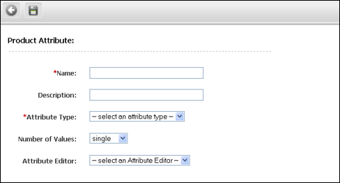

6.6.5 フレックス属性の作成
手順は、属性に対して選択したデータ型に応じて大きく異なる場合があります。したがって、この項では複数の手順について示します。
6.6.5.1 フレックス属性の作成: 基本的な手順
この例では、フレックス属性の作成の基本的な手順について示します。
  1. メニュー・バーで、「新規」をクリックして、ショートカットのリストから属性タイプの名前を選択します。たとえば、「新規製品属性」を選択したとします。このアセットに関連付けられているワークフローの割当て先を選択できるようにするには、各ロールから少なくとも1人のユーザーを選択して「割当て先の設定」をクリックします。
    製品属性フォームが開きます(図6-4)。
    図6-4 製品属性フォーム
    図6-4の説明が続きます
    「図6-4 製品属性フォーム」の説明
  2. 「新規」フォームでは、次のフィールドに入力します。
    1. 「名前」フィールドで、最大64文字(空白は除く)の名前を入力します。
    2. 「説明」フィールドで、この属性の使用や機能について簡潔に記述します。
    3. 「値タイプ」フィールドで、この属性に対してデータ型を選択します。
      属性の適切なデータ型の決定の詳細は、「属性のデータ型」を参照してください。
    4. 「値の数」フィールドで、必要に応じて「値タイプ」フィールドで選択したデータ型に対して、「単一」または「複数」のいずれかをドロップダウン・リストから選択します。
      この属性をフレックス親で使用可能にするには(データ構造がフレックス・アセットに複数のフレックス親を許可する場合)、この属性の値を継承するフレックス・アセットが複数の親から値を継承するため、「複数」を選択する必要があります。
      注意:
      属性が複数の値を受け入れるように構成されている場合、その属性はフレックス親フォームとフレックス・アセット・フォームに別の属性名を追加ボタンが備わったフィールドとして表示されます。継承の理由から属性が複数の値を受け入れるが、コンテンツ・プロバイダが個々の親またはフレックス・アセットに対して属性の値を複数選択しないようにするには、その属性を単一値のフィールドとして表示する属性エディタをその属性に割り当てます(「値タイプ」フィールドで複数選択)。
      WebCenter Sitesでは、textタイプの属性のデータベースへの格納方法の制限により、これらの属性が複数の値を持つことは許可されていません。そのような方法で構成した属性を保存しようとすると、この制限を意味するメッセージが表示されます。
    5. この属性にデフォルト・タイプ以外の入力タイプ(「値タイプ」フィールドで選択したデータ型に基づいている)を使用するには、「属性エディタ」フィールドで、ドロップダウン・リストから属性エディタを1つ選択します。
      注意:
      CHECKBOXES属性エディタを選択する場合は、「値の数」フィールドが「複数」に設定されていることを確認します。
      詳細は、次の情報を参照してください。
    6. デフォルトISO文字セット(ISO 8859-1)をオーバーライドするには、ISO文字セット・フィールドで、該当する属性に使用する文字セットを入力します。
  3. 「保存」をクリックします。

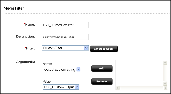

フレックス・フィルタ・アセットを作成するには::
  1. メニュー・バーで、「新規」をクリックします。
  2. アセット・タイプのリストで、作成するフィルタのタイプを選択します。たとえば、「新規メディア・フィルタ」を選択したとします。このアセットに関連付けられているワークフローの割当て先を選択できるようにするには、各ロールから少なくとも1人のユーザーを選択して「割当て先の設定」をクリックします。
    メディア・フィルタ・フォームが開きます(図6-5)。
    図6-5 メディア・フィルタ・ダイアログ
    この図は、メディア・フィルタ・ダイアログを示しています。
  3. 「新規」フォームで、次を実行します。
    • 「名前」フィールドに、このフィルタ・アセットの一意の名前を入力します。
    • 「説明」フィールドに、フィルタの機能を要約した短い説明を入力します。
    • フィルタフィールドで、作成するフレックス・フィルタ・アセットの機能を定義するフィルタ・クラスを選択します。デフォルトでは、フィルタのオプションはDoc-Type、ドキュメント変換、フィールド・コピアーおよびサムネイル・クリエータです。
      注意:
      このリストには、システムに作成されている可能性のあるカスタム・フィルタが表示されます。カスタム・フレックス・フィルタ・クラスの作成の詳細は、「フレックス・フィルタ・クラスの定義およびフレックス・フィルタ・アセットの作成」を参照してください。
    • 「引数の取得」をクリックします。「引数」フィールドで、フレックス・フィルタ・アセットに対する入力および出力の引数を指定します。「追加」をクリックして、フィルタに引数を追加します。
  4. 「保存」をクリックします。
6.6.7 親定義アセットの作成
親定義アセットを作成する手順:
  2. 製品の定義アセットの名前をショートカットのリストから選択します。たとえば、「新規製品の親定義」を選択したとします。このアセットに関連付けられているワークフローの割当て先を選択できるようにするには、各ロールから少なくとも1人のユーザーを選択して「割当て先の設定」をクリックします。
    製品親定義フォームが開きます(図6-6)。
    図6-6 製品親定義ダイアログ
    この図は、製品親定義ダイアログを示しています。
  3. 製品親属性フォームで、次のようにフィールドに入力します。
    1. 名前では、最大64文字の名前を入力します。
    2. 「説明」では、親定義を説明する簡単なフレーズを入力します。
    3. 「親選択スタイル」では、該当する定義を使用するフレックス親が親アセット・フォームで選択される方法を指定します。次のいずれかの操作を行います。
      • 該当するタイプの親数が少ない場合には、「選択ボックス」を選択します。それにより、このタイプのすべての親がフレックス・アセット・フォームのドロップダウン・リストにオプションとして表示されます。
      • 該当するタイプの親数が多い場合には、「ツリーからの選択」を選択します。そのうえで、フレックス・アセット・フォームでこのタイプの親を選択する場合は、カタログ・データが表示されたタブのツリーから選択します。
    4. 製品親定義セクションで、親定義を「使用可能」リストから選択し、表6-1に説明するボタンの1つをクリックします。
      表6-1 親定義フォームのボタン
      親定義フォームのボタン 新規親フォームで次の操作を実行するフィールドの作成
      単一値: 必須
      フィールドに対して1つの親を強制的に選択します。
      単一値: オプション
      フィールドに対して親を1つのみ選択できます。
      複数値: 必須
      フィールドに対して少なくとも1つの親アセットを強制的に選択します。
      複数値: オプション
      フィールドに対して複数の親アセットを選択できます。
      WebCenter Sitesによって、親定義が「使用可能」リストから「選択済」リストに移動されます。親定義の選択の詳細は、「階層の配置の指定」を参照してください。
    5. 必要な回数だけ、手順3.dを繰り返します。対応する「新規」親フォームには、その親の定義フォームの「使用可能」リストで選択する各アイテムのフィールドが追加されます。
    6. 「属性」セクションで、適切な属性を「使用可能」リストから選択し、次のいずれかを実行します。
      • 「必須」をクリックして、その属性が必須であることを指定します(つまり、該当する定義で作成されたすべてのフレックス親にはその属性の値が存在する必要があります)。
      • 「オプション」をクリックして、その属性がオプションであることを指定します。
      注意:
      フレックス・フィルタ・アセットを将来この親定義に割り当てるには、そのフレックス・フィルタで使用される入力と出力の属性を追加する必要があります。
      該当するタイプの親の親フォームに表示する順番で属性を並べ替えるには、「選択済」ボックスの右側の「表示の順序」矢印を使用します。
    7. 「フィルタ」セクションで、この親定義に適切な任意のフレックス・フィルタ・アセットを選択します。
  4. 「保存」をクリックします。
  5. この手順を、作成する必要のある親定義アセットごとに繰り返します。

    作成するフレックス親アセットの「作成」ビューを表示したタブが開きます(図6-7)。
    図6-7 製品親ダイアログ
    この図は、製品親ダイアログを示しています。
  3. 製品親フォームで、次のようにフィールドに入力します。
    1. 「名前」フィールドに、最大64文字の名前を入力します。
    2. 製品親フィールドで、親定義をドロップダウン・リストから選択します。選択する定義により、フォームの次のセクション(この親アセットを定義する際に入力するセクション)の書式が設定されます。
    3. 「続行」をクリックします。

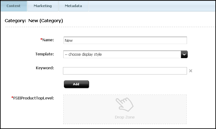

    フォームの「コンテンツ」セクションが開きます(図6-8)。
    図6-8 「コンテンツ」セクション
    この図は、カテゴリ: 新規(カテゴリ)ダイアログを示しています。
  4. フォームの「コンテンツ」セクションで、次の点に注意してフィールドに入力します。
    • フィールドの隣のアスタリスク(*)は、そのフィールドが必須であることを示しています。
    • この例では、親アセットを指定するフィールドはFSIIProductTopLevelと呼ばれます。このフィールドにドラッグ・アンド・ドロップした親は、この手順で作成中の親の子として指定するフレックス・アセットの祖父母になります。このフィールドが必須ではなく、親(祖父母)を選択しない場合、作成中の親が「コンテンツ」ツリーのトップレベルの親になります。
    • フィールドを単一値または複数値のいずれにするかを決めるには、フィールドに関連付けられたドロップ・ゾーンを指します。このフィールドが受け入れるタイプを示したツールチップが、フィールドを単一値または複数値のいずれに指定するかに関する情報とともに表示されます。
  5. フォーム・セクション・セレクタを使用して、フォームの次のセクションに切り替えます(「マーケティング」セクションと「メタデータ」セクション)。フィールドの隣のアスタリスク(*)は、必須のフィールドであることを示しています。
    これらのセクションに表示されたフィールドは、この親に選択した親定義に基づいています。これらのフィールドに入力する値は、この親アセットを親として持っているすべてのフレックス・アセットによって継承されます。
