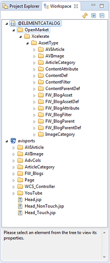

29.4.1 ワークスペース
このビューでは、コード関連のリソースにアクセスできます。リソースは、それぞれのサイト・アフィリエーションに応じてグループ化されます。リソースを選択すると、このビューの下側にあるテキスト・ボックスに、そのリソースについての簡単な概要が表示されます(図29-4)。
図29-4 ワークスペース・ビュー
図29-4の説明が続きます
「図29-4 ワークスペース・ビュー」の説明
ツリー内のリソースを右クリックすると、選択可能な管理オプションが表示されます。表示されるオプションは、選択したリソースに応じて異なります。

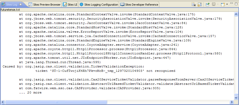

29.4.2 ログ・ビューア
このビューには、動的に更新されるWebCenter Sitesログ・ファイルのレコードが表示されます(図29-5)。このビューを使用すると、Eclipseと統合されたWebCenter Sitesインスタンスの動作を監視できます。

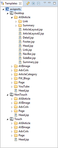

29.4.3 テンプレート・ビュー
このビューには、Eclipsで作成したテンプレート・アセットの階層ビューと、WebCenter SitesからEclipseにエクスポートしたテンプレート・アセットが表示されます。「ソート」オプションをクリックして、関連付けられているデバイス・グループまたはサイト別にテンプレートをグループ化します。
次の図に、Eclipse IDEのテンプレート・ビューを示します。
図29-6 テンプレート・ビュー
図29-6の説明が続きます
「図29-6 テンプレート・ビュー」の説明

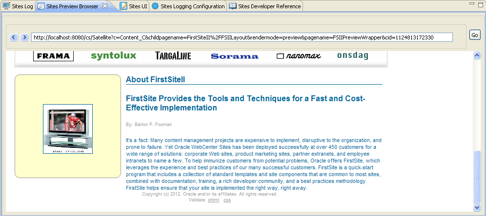

29.4.4 プレビュー・ビュー
このビューでは、ページをすばやくプレビューできます(図29-7)。このビューでWebページをプレビューするには、アドレス・バーにページのURLを入力して、[Enter]を押すか、「Go」をクリックします。現在のページをリフレッシュするには、キーボード・ショートカットの[Ctrl] + [R]を使用するか、「Go」をクリックします。
図29-7 Sitesプレビュー・ブラウザ・ビュー
図29-7の説明が続きます
「図29-7 Sitesプレビュー・ブラウザ・ビュー」の説明

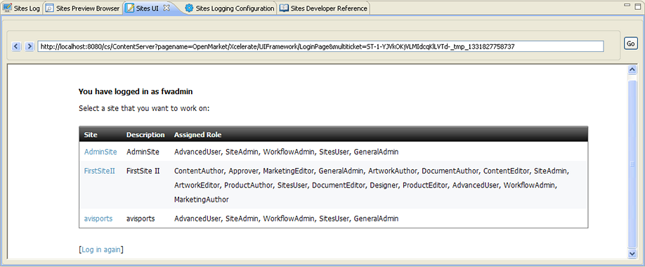

29.4.5 Sitesビュー
このビューには、組込みブラウザのAdminおよびOracle WebCenter Sites: Contributorインタフェースが表示されます(図29-8)。これは、スタンドアロンのブラウザで使用するAdminインタフェースまたはContributorインタフェースと同じです。

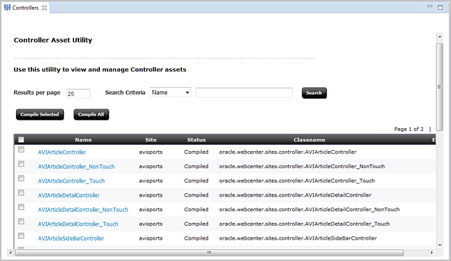

29.4.6 Controllerビュー
このビューには、Controllerアセットの表示および管理に使用される「コントローラ・アセット・ユーティリティ」フォームが表示されます。
このフォームは、Adminインタフェース(「一般的な管理」ツリーを選択して「システム・ツール」を開き、「コントローラ」をダブルクリックします)でも使用できます。

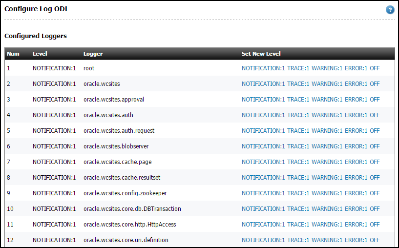

29.4.7 ロギング構成ビュー
WebCenter SitesシステムでODLを使用している場合、このビューには、動的に更新される「ログODLの構成」フォームが表示されます(図29-10)。「ログODLの構成」フォームでは、現在のログ出力の表示、ログ出力レベルの変更、新しいログ出力の追加、およびログの検索が可能です。
図29-10 「ログODLの構成」フォーム
図29-10の説明が続きます
「図29-10 「ログODLの構成」フォーム」の説明
「ログODLの構成」フォームの使用の詳細は、『Oracle WebCenter Sitesの管理』を参照してください。

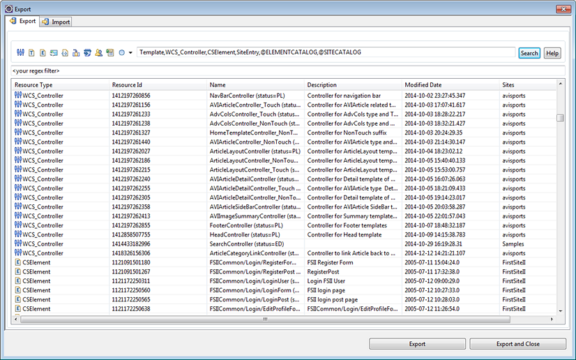

29.5.1 エクスポート(WebCenter Sitesからワークスペースにリソースを同期)
「エクスポート」タブは、IDEと統合されたWebCenter SitesからDeveloper Toolsワークスペースにデータをエクスポートするために使用します。このプロセスでは、Developer Toolsは、選択されたリソースをシリアライズ(データベース表現をファイルに変換)して、シリアライズした表現をDeveloper Toolsワークスペースにコピーします。これにより、そのリソースをEclipseで変更できるようになります。
次の図は、データの同期フォームの「エクスポート」タブを示します。
図29-12 SynchUpアイコン/「エクスポート」タブ
図29-12の説明が続きます
「図29-12 SynchUpアイコン/「エクスポート」タブ」の説明
WebCenter Sitesからワークスペースにアイテムをエクスポートする手順:
  1. エクスポートするアイテムを選択します。アイテムのリストを絞り込むには、正規表現検索バーに移動して、検索するアセット・タイプの名前を入力します。複数のアセット・タイプを検索するには、カンマ区切りのリストを入力します。
  2. エクスポートして閉じるをクリックします。
    Developer Toolsワークスペースにエクスポートしたアセットは、Sites作業ツリー・タブにリストされます。

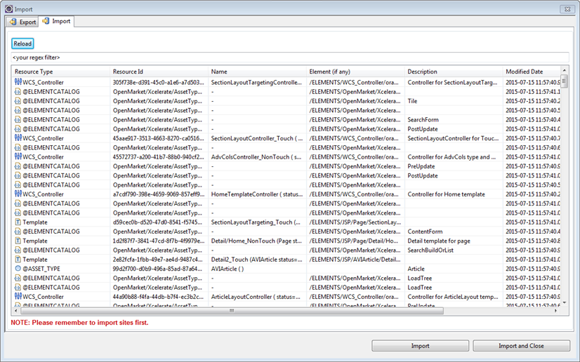

29.5.2 インポート(ワークスペースからWebCenter Sitesにリソースを同期)
「インポート」タブは、IDEと統合されたWebCenter SitesにDeveloper Toolsワークスペースからのリソースをインポートするために使用します。このプロセスでは、Developer Toolsは、選択されたリソースをWebCenter Sitesのネイティブ表現に変換して、WebCenter Sitesデータベースにコピーします。
次の図は、データの同期フォームの「インポート」タブを示します。
図29-13 SynchUpアイコン/「インポート」タブ
図29-13の説明が続きます
「図29-13 SynchUpアイコン/「インポート」タブ」の説明
ワークスペースからWebCenter Sitesにアイテムをインポートする手順:
  1. インポートするアイテムを選択します。アイテムのリストを絞り込むには、正規表現検索バーに移動して、検索するアセット・タイプの名前を入力します。
  2. インポートして閉じるをクリックします。
