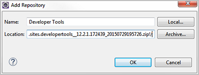

  6. リポジトリの追加ダイアログで、次のフィールドに入力して、「OK」をクリックします。
    • 「Name」フィールドに、Developer Toolsプラグインの一意の名前を入力します。
    • 「場所」フィールドで、「アーカイブ」をクリックして、clientフォルダにあるDeveloper Toolsプラグインの場所(ソフトウェア・サイト)を指定します。
    インストール・ウィザードは、指定された場所(ソフトウェア・サイト)からDeveloper Toolsプラグインを選択して、使用可能なソフトウェアページにプラグインの名前をリストします。

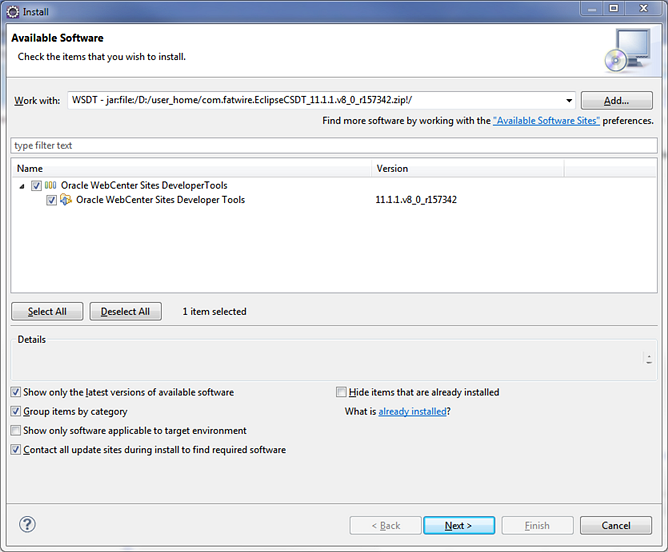

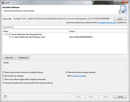

  7. 使用可能なソフトウェアページで、「Oracle WebCenter Sites Developer Tools」を選択して、「次」をクリックします(図28-1を参照)。
    図28-1 インストール・ウィザード: Developer Toolsプラグインがリストされた使用可能なソフトウェア
    図28-1の説明が続きます
    「図28-1 インストール・ウィザード: Developer Toolsプラグインがリストされた使用可能なソフトウェア」の説明
    「インストールの詳細」ページが開きます。

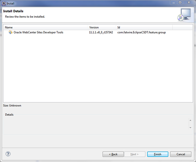

  8. 「インストールの詳細」ページで、「終了」をクリックします(図28-2)。
    図28-2 インストール・ウィザード: 「インストールの詳細」ウィンドウ
    図28-2の説明が続きます
    「図28-2 インストール・ウィザード: 「インストールの詳細」ウィンドウ」の説明

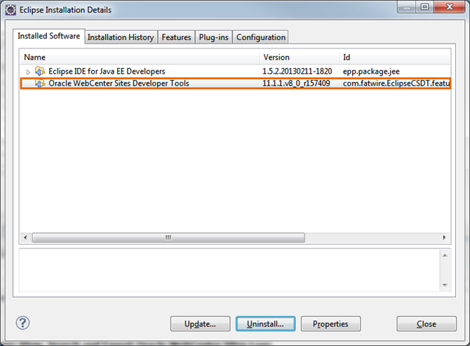

28.2.2 Developer Toolsプラグインのインストールを確認する方法

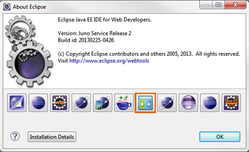

  1. Eclipseの再起動後に、Developer Toolsプラグインが正常にインストールされていることを検証します。Eclipseのメニューから、「ヘルプ」を選択して、Eclipseのバージョン情報を選択します。
    Eclipseのバージョン情報ダイアログが開き、インストール済プラグインのリストにDeveloper Toolsアイコンが表示されます(図28-3)。
    図28-3 Eclipseのバージョン情報ダイアログ
    図28-3の説明が続きます
    「図28-3 Eclipseのバージョン情報ダイアログ」の説明

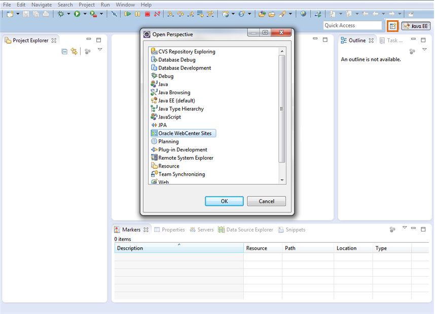

  2. Eclipse IDEの右上にあるパースペクティブを開くアイコンをクリックして、「Oracle WebCenter Sites」パースペクティブを開きます。パースペクティブを開くダイアログで、「Oracle WebCenter Sites」を選択して(図28-4)、「OK」をクリックします。
    図28-4 パースペクティブを開く: Oracle WebCenter Sites
    図28-4の説明が続きます
    「図28-4 「Open Perspective」: 「Oracle WebCenter Sites」」の説明

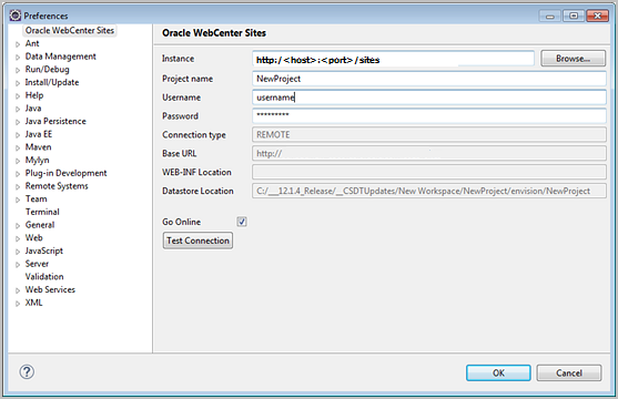

28.2.3 WebCenter SitesとEclipse IDEを統合する方法
初めてDeveloper Toolsを設定する場合は、構成フォームが自動的に表示されます。
WebCenter Sitesインスタンスに接続しており、別のインスタンスに接続するには、「WebCenter Sites」ツールバーに移動して、プリファレンスの構成ウィザードをクリックして構成フォームを開きます。
WebCenter SitesとEclipse IDEを統合するには、次のように、接続先のWebCenter Sitesインスタンスの情報を構成フォームに入力します。
  1. 「インスタンス」フィールドでは、ローカル・ホストとリモート・ホストのどちらに接続するかに応じて、次のいずれかの操作を実行します。
    注意:
    リモート接続では、同一のリモート・ホスト上で複数のプロジェクトの作成がサポートされます。ローカル接続では、同時にサポートされるプロジェクトは1つのみになります。
    • ローカル・ホストに接続する場合は、「参照」をクリックして、config (WebCenter Sitesインスタンスのwcs_properties.jsonファイルを含む)の場所を選択します。
    • リモート・ホスト(たとえば、http://example:8080/cs)に接続する場合は、ホストへのパスを[host]:[port]/[path]の書式で入力します。(http://またはhttps://を先頭に付ける必要があります。)
    「インスタンス」フィールドに値を入力すると、次の各フィールドには自動的に値が入力されます。これらのフィールドの値は、「インスタンス」フィールドでローカル・ホストとリモート・ホストのどちらを指定したかに応じて異なります。
    • Remote Connection: リモート・ホストに接続する場合、この値はtrueに設定されます。ローカル・ホストに接続する場合、この値はfalseに設定されます。
    • Host IP Address: 接続するホストのIPアドレスを指定します。
    • Port: 接続するホストのポート番号を指定します。
    • Web Context Path: ホストへのコンテキスト・パスを指定します。
    • Workspace: Developer Toolsワークスペース(Eclipseプロジェクト)の場所を指定します。
    • Sites Context Root: ローカル・ホストに接続する場合、このフィールドには、WebCenter Sites Webアプリケーションのパスが含まれます。リモート・ホストに接続する場合、このフィールドは空欄になります。
  2. 「プロジェクト名」フィールドに、作業するプロジェクトの名前を入力します。
  3. 「ユーザー名」フィールドに、一般管理者のユーザー名を入力します。このユーザーは、RestAdminグループのメンバーである必要があります。
  4. 「パスワード」フィールドに、ユーザー名のパスワードを入力します。
  5. オンラインにするチェック・ボックスを選択して、サーバーにアクセスし、EclipseでWebCenter Sitesリソースを使用します。
  6. 「接続のテスト」をクリックします。
    ダイアログが開き、接続が成功したことが表示されます。
  7. ダイアログ・ボックスで「OK」をクリックします。
  8. 確認フォームで「OK」をクリックします。

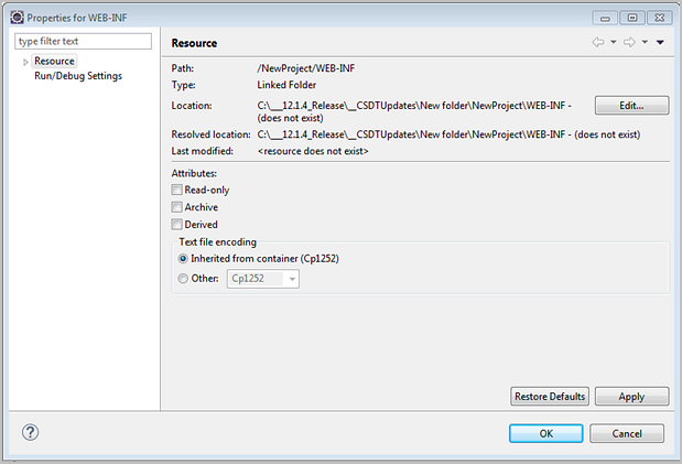

28.2.4 リモート・ホストでコード補完を有効にする方法
  1. リモート・コンピュータからローカル・ファイル・システムにWEB-INFディレクトリをコピーします。EclipseとWebCenter Sitesを最初に統合したときに作成したワークスペース・フォルダにあるEclipseプロジェクト・フォルダにコピーすることをお薦めします。
  2. Eclipseの「プロジェクト」ビューで、WEB-INFフォルダを右クリックし、「プロパティ」を選択します。
    WEB-INFのプロパティ・ウィンドウが開きます。
    図28-7 WEB-INFのプロパティ・ウィンドウ
    図28-7の説明が続きます
    「図28-7 WEB-INFのプロパティ・ウィンドウ」の説明

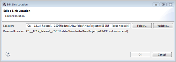

  3. 「場所」フィールドで、「編集」をクリックします。
    リンクの場所の編集ウィンドウが開きます。
    図28-8 リンクの場所の編集ウィンドウ
    図28-8の説明が続きます
    「図28-8 リンクの場所の編集ウィンドウ」の説明
  4. 「場所」フィールドで、「フォルダ」をクリックして、手順1でコピーしたWEB-INFフォルダの場所に移動します。その後、「OK」をクリックします。
  5. WEB-INFのプロパティ・ウィンドウで、「OK」をクリックします。

  5. リポジトリの追加ダイアログで、次のフィールドに入力して、「OK」をクリックします。
    • 「名前」フィールドに、Developer Toolsプラグインの名前を入力します
    • 「場所」フィールドで、「アーカイブ」をクリックして、更新したプラグインの場所を指定して、「OK」をクリックします(図28-10)。
    図28-10 「リポジトリの追加」ダイアログ
    図28-10の説明が続きます
    「図28-10 「リポジトリの追加」ダイアログ」の説明
  6. 使用可能なソフトウェア・ダイアログ・ボックス(図28-11を参照)で、Developer Toolsプラグインの更新を選択して、「次」をクリックします。
    図28-11 使用可能なソフトウェア: 更新したプラグインの選択
    図28-11の説明が続きます
    「図28-11 使用可能なソフトウェア: 更新したプラグインの選択」の説明
    「インストールの詳細」ダイアログが開き、更新したプラグインが正常にインストールされたことが表示されます。

  1. Eclipseのメニューから、「ヘルプ」を選択して、Eclipseのバージョン情報を選択します。
    Eclipseのバージョン情報ダイアログが開き、インストール済プラグインのリストにDeveloper Toolsアイコンが表示されます(図28-12)。
    図28-12 Eclipseのバージョン情報ダイアログ
    図28-12の説明が続きます
    「図28-12 Eclipseのバージョン情報ダイアログ」の説明

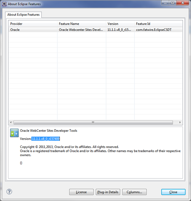

  2. Eclipseのバージョン情報ダイアログで、Developer Toolsアイコンをクリックします。
    Eclipse機能についてウィンドウが開き、Developer Toolsプラグインのバージョン詳細が表示されます(図28-13)。
    図28-13 Eclipse機能についてウィンドウ
    図28-13の説明が続きます
    「図28-13 Eclipse機能についてウィンドウ」の説明

  1. ローカルのWebCenter Sitesを開始します。
  2. Eclipseを起動します。
  3. 「Oracle WebCenter Sites」パースペクティブを開きます。
    Eclipseのメニューで、「ウィンドウ」→パースペクティブを開く→「その他」→「Oracle WebCenter Sites」を選択します。

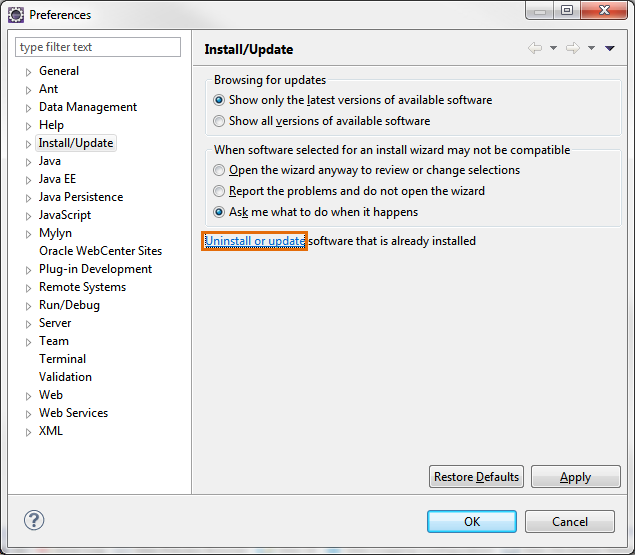

  2. Eclipseのメニューから、「ウィンドウ」を選択して、「プリファレンス」を選択します。
    「プリファレンス」ダイアログが開きます。
  3. 「インストール/更新」を選択して、アンインストールまたは更新リンクをクリックします(図28-14)。
    図28-14 プリファレンス: アンインストールまたは更新
    図28-14の説明が続きます
    「図28-14 プリファレンス: アンインストールまたは更新」の説明
  4. Eclipseインストールの詳細ページで、Developer Toolsプラグインを選択して、「アンインストール」をクリックします(図28-15)。
    図28-15 Eclipseインストールの詳細
    図28-15の説明が続きます
    「図28-15 Eclipseインストールの詳細」の説明
