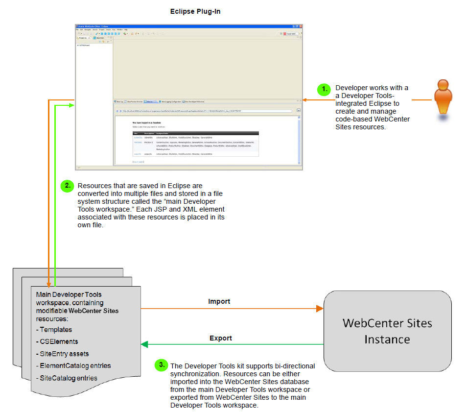

27.1 Developer Toolsアーキテクチャの概要
Developer Toolsを実行している任意のコンピュータ(ローカルまたはリモート)を使用すると、WebCenter SitesとEclipse IDEを統合して、個人用の柔軟な開発者環境を作成できます。開発者は、主にEclipseを通じてDeveloper Toolsと対話し(結果的に、WebCenter Sitesと対話することになります)、Eclipseには、WebCenter Sitesのリソースを管理するための機能が豊富に備わっています。 EclipseとWebCenter Sitesのどちらで管理しているリソースでも、Developer Toolsキットを使用して自動または手動で同期できます。
たとえば、Eclipseで管理されるリソースはファイル・システムのファイルとして格納されるため、開発者は、任意のバージョン・コントロール・システムと統合するというオプションを選択できます。リソースが変更されたときに、WebCenter Sitesを実行していると、リソースは自動的に同期され、WebCenter Sitesにデータベースのネイティブ表現形式でリソースがインポートされます。手動の同期は、双方向に実行できます。
この図は、Developer Toolsの概要を示しています。
図27-1 Developer Toolsプロセスのフロー
図27-1の説明が続きます
「図27-1 Developer Toolsプロセスのフロー」の説明

Eclipseで管理するWebCenter Sitesのリソースは、メインDeveloper Toolsワークスペースと呼ばれるファイル・システム構造のファイルとして格納されます。この構造により、WebCenter Sitesのインスタンスでのリソースの管理および交換が簡単になります。メインDeveloper Toolsワークスペースは、Eclipseからアクセスできる唯一のワークスペースです。

Developer Toolsキットを使用すると、EclipseのリソースとWebCenter Sitesのリソースの同期が可能になり、Developer ToolsワークスペースとWebCenter Sitesデータベースには、同一のコンテンツが格納されるようになります。手動の同期は双方向で、WebCenter Sitesデータベースにリソースをインポートすることも、Developer Toolsワークスペースにリソースをエクスポートすることもできます。
Eclipseにリソースをエクスポートすると、そのリソースはファイルに変換されます。WebCenter Sitesにリソースをインポートすると、そのリソースはWebCenter Sitesのネイティブ形式(データベース表現)に変換されます。

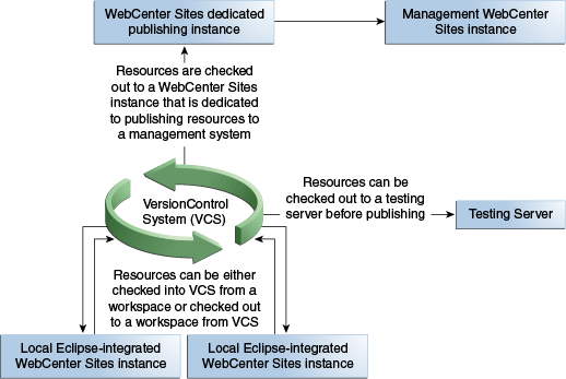

27.8 バージョン・コントロール・システムの使用について
Developer Toolsキットは、バージョン・コントロール・システムの実装をサポートしています。ワークスペースからバージョン・コントロール・システムにリソースをチェックインすると、WebCenter Sitesのインスタンスと開発者間でリソースを交換できるようになります。また、他の開発者がバージョン・コントロール・システムにチェックインしたリソースでワークスペースを更新することもできます。バージョン・コントロール・システムを使用すると、テスト用サーバー、管理WebCenter Sitesシステム、他の開発者のWebCenter Sitesインスタンスなどのターゲット・システムにリソースをチェックアウトして、それらの機能(パブリッシュなど)を使用できるようになります。
図27-2 は、Developer Toolsとバージョン・コントロール・システムを併用する例を示しています。この例では、専用のWebCenter Sitesインスタンスを使用して、リソースを管理WebCenter Sitesインスタンスにパブリッシュしています。そのため、WebCenter Sitesに備わった承認/パブリッシュの機能を使用して、バージョン・コントロール・システムからチェックアウトしたリソースをパブリッシュできます。この例は、Developer Toolsとバージョン・コントロール・システムを併せて使用する場合に推奨される方法ですが、必須だというわけではありません。
図27-2 Developer Toolsとバージョン・コントロール・システムの使用
図27-2の説明が続きます
「図27-2 Developer Toolsとバージョン・コントロール・システムの使用」の説明
