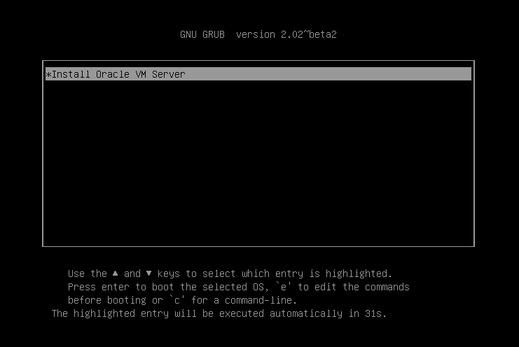

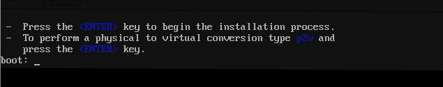

    Au bout de quelques secondes, l'écran de démarrage de l'installation d'Oracle VM Server s'affiche. L'écran qui s'affiche varie selon que le mode d'initialisation est configuré sur Legacy BIOS ou UEFI.
    • En mode d'initialisation Legacy BIOS, un écran similaire à l'écran suivant s'affiche :
      image:Figure affichant l'écran de démarrage d'Oracle VM Server en mode d'initialisation Legacy BIOS.
    • En mode d'initialisation UEFI, un écran similaire à l'écran suivant s'affiche :
      image:Figure affichant l'écran de démarrage d'Oracle VM Server en mode d'initialisation UEFI.
  6. Appuyez sur Entrée pour commencer l'installation.
    Si vous n'appuyez sur aucune touche, le programme d'installation démarre automatiquement après une minute. Le programme d'installation est uniquement disponible en mode texte.
