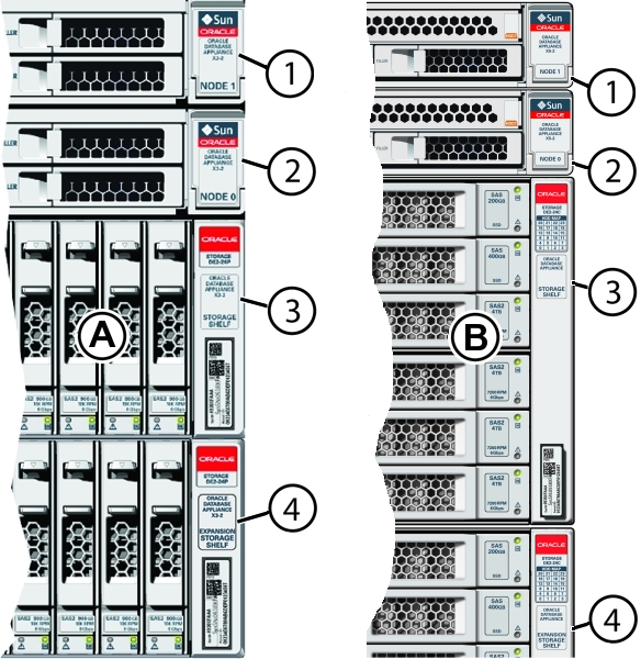

ラベルの貼付
Oracle Database Appliance X3-2、Oracle Database Appliance X4-2およびOracle Database Appliance X5-2は、各サーバー・ノードおよびストレージ・シェルフの前面に貼付する4枚のラベルがあるラベル・キットとともに発送されます。
サーバー・ノードおよびストレージ・シェルフへのラベルの貼付
  1. ラベルを探します。
    モデルに応じて、発送キットには、サーバー・ノード・ラベルおよびストレージ・シェルフ・ラベルのシートが含まれている場合があります。
    • Oracle Database Appliance X3-2およびOracle Database Appliance X4-2の各システムには、貼付する必要があるサーバー・ノード・ラベルとストレージ・シェルフ・ラベルの両方が含まれています。
    • Oracle Database Appliance X5-2システムには、貼付するサーバー・ノード・ラベルのみが含まれています。ストレージ・シェルフ・ラベルは、出荷時に貼付されています。
  2. ラベルを貼付する場所の油分や塵がきれいに除去されていることを確認してください。
  3. 必要な場所にラベルを貼付します。
    接着ラベルの裏紙をはがして、アプライアンスのフロント・パネルの右側の対応する場所に、ラベルを貼付します。
    • サーバー・ノード1: このラベルを上のサーバー・ノードに貼付します[1]。
    • サーバー・ノード0: このラベルを下のサーバー・ノードに貼付します[2]。
    • ストレージ・シェルフ: このラベルをサーバー・ノード0のすぐ下のストレージ・シェルフに貼付します[3]。
    • ストレージ拡張シェルフ(オプション): 存在する場合、このラベルを一番下のストレージ・シェルフに貼付します[4]。
    イメージ: アプライアンスの右側およびラベルを貼付する場所を示す部分切取り図。
    コールアウト 説明
    A
    ODA X3-2およびODA X4-2
    B
    ODA X5-2
    1
    サーバー・ノード1
    2
    サーバー・ノード0
    3
    ストレージ・シェルフ
    4
    オプションのストレージ拡張シェルフ
