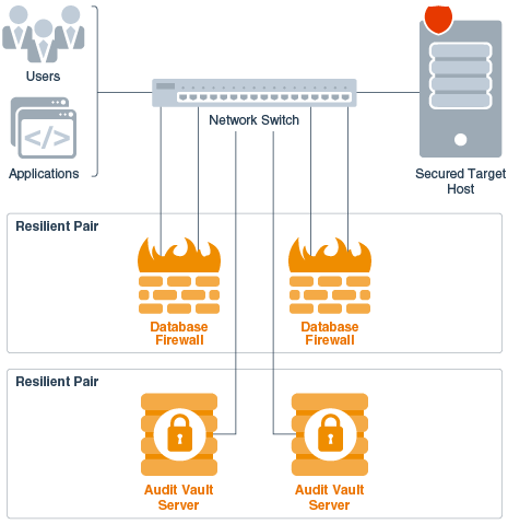

Database FirewallのペアまたはAudit Vault Serverのペア、あるいはその両方を構成して、高可用性システム・アーキテクチャを提供できます。これらは、回復可能なペアと呼ばれます。Database Firewallの場合、この章で説明する回復可能なペアの構成は、データベース・アクティビティ監視(DAM)モードにのみ適用されます。
Audit Vault Serverの回復可能なペアでは、プライマリAudit Vault Serverがすべてのサーバー機能を実行します。監査および構成データは、プライマリAudit Vault ServerからセカンダリAudit Vault Serverにコピーされます。セカンダリAudit Vault ServerではAudit Vault Serverコンソールを使用できないため、セカンダリ・サーバーのコンソールにアクセスしようとすると、プライマリ・サーバーのAudit Vault Serverコンソールにリダイレクトされます。
Audit Vault Serverの高可用性ペアでは、フェイルオーバーが有効になっている場合は、フェイルオーバーの発生時にセカンダリ・サーバーがプライマリになります。
Database Firewallの回復可能なペアでは、プライマリとセカンダリの両方のDatabase Firewallが次の処理を実行します。

Audit Vault Serverは、Database Firewallのプライマリ・インスタンスとセカンダリ・インスタンスからトラフィック・ログを収集します。Audit Vault Serverは、回復可能なペアの状態を制御します。Database Firewallのプライマリ・インスタンスとセカンダリ・インスタンスの間では通信は行われません。Audit Vault ServerがプライマリDatabase Firewallと長時間通信できない場合、または特定のDatabase Firewallインスタンスを使用できないためにプライマリDatabase Firewallから収集されたトラフィック・ログに時間ギャップがある場合、Audit Vault ServerはセカンダリDatabase Firewallから収集されたトラフィック・ログ・ファイルを使用します。Audit Vault Serverは、指定された時間範囲のデータがAudit Vault Serverデータベースに保存された後に、Database Firewallの両方のインスタンスからトラフィック・ログ・ファイルを削除します。
図8-1に、高可用性モードのAudit Vault ServerのペアとDatabase Firewallのペアを示します。
図8-1 高可用性モードのAudit Vault ServerのペアとDatabase Firewallのペア
図8-1の説明が続きます
「図8-1 高可用性モードのAudit Vault ServerのペアとDatabase Firewallのペア」の説明
