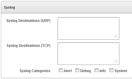

3.3.3 Oracle Audit Vault Serverのsyslog宛先の構成
Oracle Audit Vault Serverのsyslogの宛先を構成する方法を学習します。
次の手順を使用して、Oracle Audit Vault Serverから送信するsyslogメッセージのタイプを構成します。メッセージ・カテゴリは、デバッグ、情報またはシステムです。また、警告メッセージをsyslogに転送できます。
syslogを構成すると、Splunk、IBM QRadar、LogRhythm、ArcSightなどの一般的なSIEMベンダーとの統合が可能になります。
前提条件
  • Oracle Audit Vault Serverコンソールに管理者としてログインします。詳細は、「Audit Vault ServerコンソールUIへのログイン」を参照してください。
  • syslog宛先用に指定するIPアドレスがOracle Audit Vault Serverとは異なるホストのものであることを確認します。
  1. 「設定」タブをクリックします。
  2. 「システム」メニューから、「コネクタ」をクリックし、「Syslog」セクションまでスクロールします。
  3. 必要に応じて、フィールドを指定します。
    • Syslog宛先(UDP): Oracle Audit Vault Serverからのsyslogメッセージの通信にユーザー・データグラム・プロトコル(UDP)を使用している場合は、このボックスを使用します。syslogメッセージの受信を許可されている各マシンのIPアドレスを空白で区切って入力します。
    • Syslog宛先(TCP): Oracle Audit Vault Serverからのsyslogメッセージの通信にトランスミッション・コントロール・プロトコル(TCP)を使用している場合は、このボックスを使用します。syslogメッセージの受信を許可されている各サーバーのIPアドレスとポートの組合せを空白で区切って入力します。
    • Syslogカテゴリ: 次のように、生成するsyslogメッセージのタイプを選択できます。
      • アラート: Oracle Audit Vault and Database Firewall監査者が指定するアラート条件に基づくアラート。
        Oracle Audit Vault and Database Firewallのアラートをsyslogに転送する場合は、この設定に加えて、Oracle Audit Vault and Database Firewall監査者がアラートの転送を構成する必要があります。
      • Debug: エンジニアリング・デバッグ・メッセージ(Oracleサポートでのみ使用されます)。
      • 情報: Oracle Audit Vault and Database Firewallの一般的なメッセージおよびプロパティの変更。
      • システム: Oracle Audit Vault and Database Firewallまたはその他のソフトウェアによって生成される、syslog優先度レベルが少なくともINFOのシステム・メッセージ。
  4. 「保存」をクリックします。
  5. 2つのOracle Audit Vault Serverを回復可能なペアとして使用する場合は、2番目のOracle Audit Vault Serverで初期システム設定およびオプションの指定を繰り返します。
